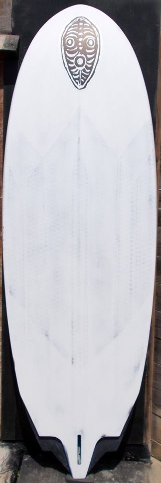

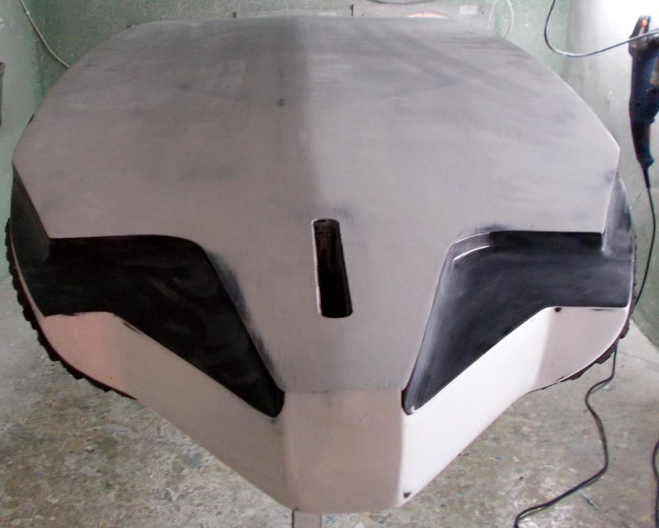

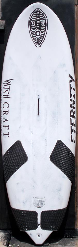

Непрочитано 03.10.2018, 18:02
#1093
ВЛ@ДИМИР
Аватар для ВЛ@ДИМИР
Sail Number: RUS-575
Доска довольно своеобразная. При объеме 130 л. ширина всего 75 см, длина 237 см.
