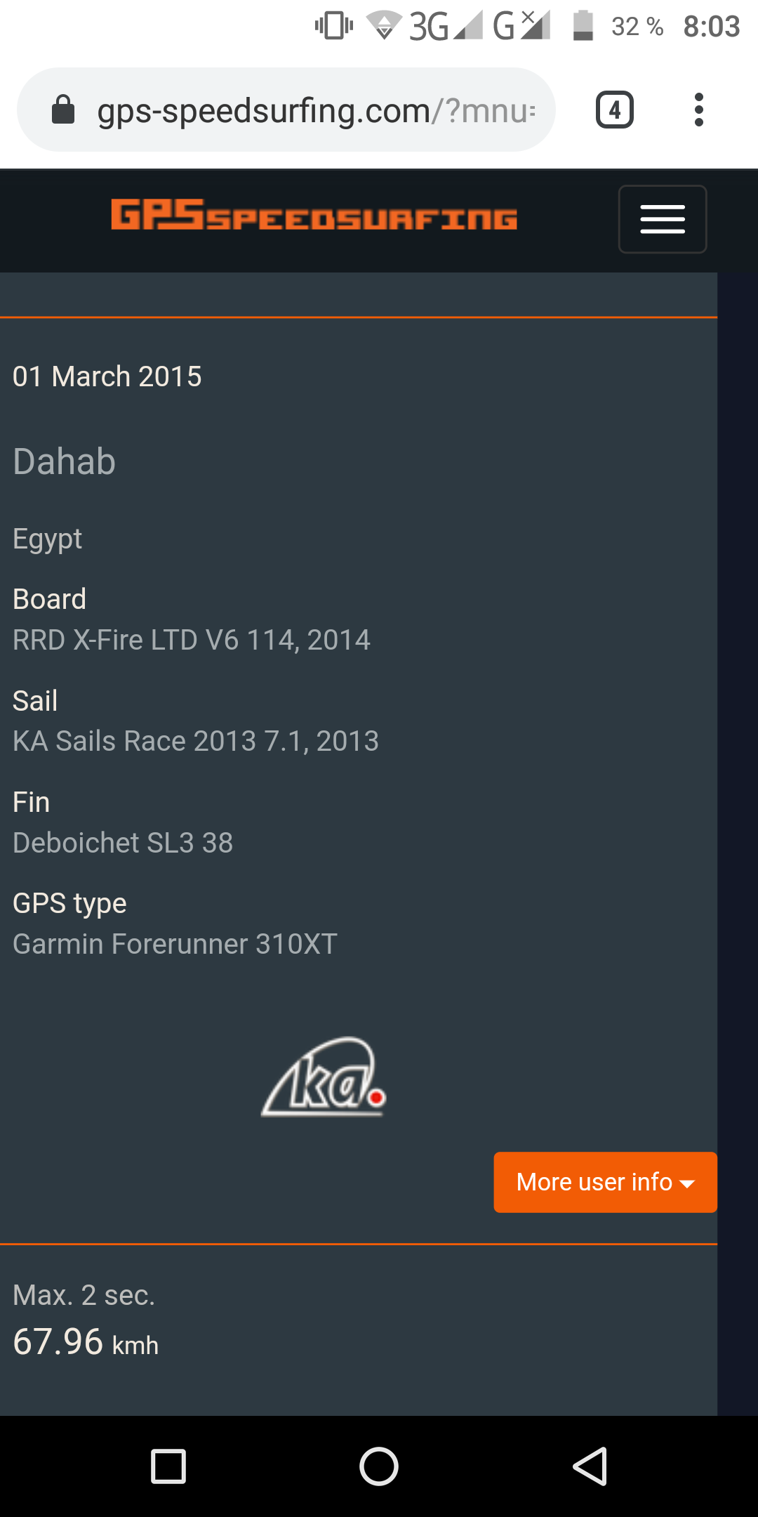

И напоследок, чтобы нарушить стройную табличку от 2011 года, моя личная максималка была достигнута отнюдь не на самой маленькой матчасти:

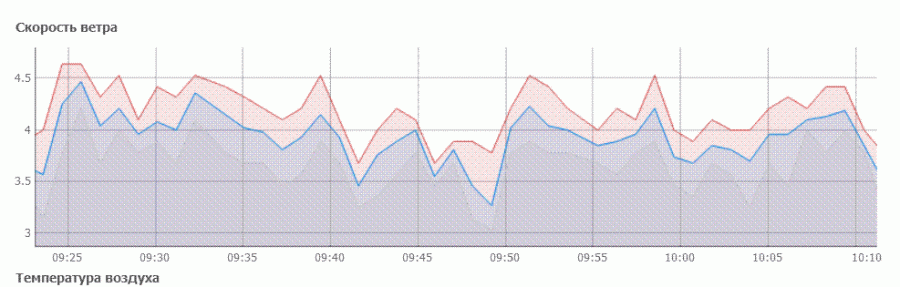

А как меняется ветер в течении этого интервала измерений легко понять, если посмотреть на график скорости на какой-нибудь онлайн метеостанции. Вот например, сегодня в Зеленогорске, тоже ветер с моря:
Видно, что вроде бы ровный ветер на самом деле меняет скорость от 3 до 4,7 м/с, то есть максимальная от минимальной отличается более чем в 1,5 раза. А вы говорите "не сильно". Кстати, волна при этом ветре почти отсутствовала, так, небольшая рябь шла, без всяких намёков на отдельные барашки. На вашем видео дует явно сильнее.
