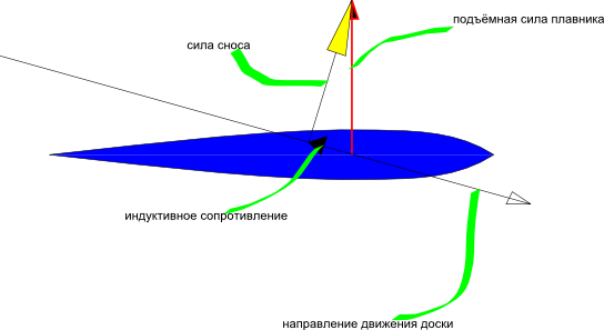

Хочется отделить мух от котлет, в смысле определения индуктивного сопротивления.
Я себе представлял индуктивное сопротиление применительно к плавнику так:
вектор подъёмной силы плавника всегда перпендикулярен диаметральной плоскости доски, если его разложить на две составляющие, одна по направлению движения доски, другая - перпендикулярно направлению движения - то вектор по направлению движения (направленный в противоположную сторону, туда же, куда и сопротивление трения и других потерь, из-за чего их часто смешивают) и есть индуктивное сопротивление?

Неправильно, хотя ошибка распространённая.
Вектор подъёмной силы всегда направлен поперёк потока, в нашем случае - перпендикулярно вектору скорости, а не ДП. Соответственно, лобовое сопротивление всегда направлено по потоку (вдоль, но против вектора скорости доски). Если ДП совпадает с вектором скорости (тот самый клинический случай), то подъёмной силы на плавнике нету, и индуктивного сопротивления тоже. Но лобовое сопротивление есть, оно при этом минимально и равно сумме сопротивления формы и трения.
Вообще, разделение лобового сопротивления - условность. В эксперименте мы не можем измерить его составляющие напрямую, измеряется всегда полное сопротивление. Но для расчётов удобно разбить его на независимые части, каждая из которых зависит от малого количества параметров. Так, только индуктивное сопротивление зависит от угла атаки и удлинения, только сопротивление трения - от шероховатости и ширины, эти две компоненты лобового сопротивления могут определяться расчётом с помощью сравнительно простых формул. Для сопротивления формы таких формул нету, поэтому определяется оно "очень просто": из полного лобового сопротивления, полученного в эксперименте, вычитают индуктивное сопротивление и сопротивление трения; собственно это и есть сопротивление формы по определению.
Если эксперимент не проводился, тогда значение сопротивления формы берут "по прототипу", то есть полагают таким же, как у тела похожей формы. Разумеется, такой способ является источником ошибки.

Я спросил про классику (ЛобовоеСопротивление=СопротивлениеФормы+Сопротивле ниеТрения+ИндуктивноеСопротивление), а получил от вас рассуждения, соответственно моему перечню вопросов, про новые виды сопротивлений и новые термины:
- "Почти",
- "ВтороеИС",
- "СопротивлениеДавления".
И вы считаете это понятным досочному народу???
Конкретно, измерить части общего сопротивления, дать четкую картину взаимозависимостей и тенденций - не можем, а вот конкретно поболтать, конкретно пофантазировать о "сферическом вакууме" - хлебом не корми...?
Мархай и другие классики, введя ИС в качестве "божественного" понятия, заставили многие поколения тех, кто сталкивается с ним на практике, молиться на эту "божественность", на особую индуктивную/индуцированную роль профиля.
Я атеист, навязываемых религий не перевариваю.
Поэтому в данном конкретном случае, когда вы непонятно зачем вдруг акцентируете внимание на ИС, предлагаю про него забыть, хотя бы потому, что его роль на плавнике в разы меньше, чем на парусе. Тем более, для вашего режима "Почти".
Хотите сказать, что ИС имеет большой процент акций в копилке ЛобовогоСопротивления?
Скажите - какой?
Я говорю - копейки. А уж когда рассматриваем близкие по дизайну плавники и в режимах отклонения НЕСКОЛЬКО ГРАДУСОВ - дОлей ИС можно пренебречь без потери смысла.
Вот на парусе - другое дело. Удлинение=Аспект рейтио у парусов гораздо меньше, чем у плавников, поляры более пологие, внезапного спинаута на парусе получить раньше, чем на плавнике, не успеваем (о штатном передозе речь, конечно) и т.д. - вот тут роль ИндуктивногоСопротивления велика (десятки копеек).
Разница в настройках идентичных по дизайну парусов, разные углы несения (угол атаки, наклон мачты и назад и вбок) - приводят к существенно различимым, осязаемым результатам - именно с точки зрения ИС. БОльшим, чем в ситуации с плавником!..
Да, про особую роль ИС есть смысл говорить. Выявлена она эмпирически, строго не доказана теоретически.
Но зачем же плодить и пожинать неточность, вводя в обиход все новые определения?
К примеру, я - про изящный "коанд", "даунвоши", вы - про божественные "вторые/третьи... индуктивные сопротивления".
Кто-то из нас лукавит, и кто может рассудить это? Некому? Будем "трындеть" дальше, раз позволяют?...
Ни вообще ни в частности, я не против виртуальной циркуляции, вихрей/жгутов и ИС, в которую запихали все непонятное и "божественное".
Есть торцевые перетекания воздуха на парусе, перпендикулярные потоку в штатном режиме (сверху - через твист и снизу - через нижний 'slot'=шкаторину)?
- Говорим о них и учитываем в способах борьбы (в настройках и приемах управления).
Есть продольные вихревые жгуты на передней и задней кромках паруса в нештатных режимах? - Нам по барабану. Не паримся. Мало ли чего еще бывает, если неправильно делаешь.
Важно нам это учитывать при обсуждении гидродинамического спинаута - "перетираем".
Нет спинаута в килевой качке? - Говорим о режимах поддержания штатного дифферента, штатными возможностями, а не ... болотными плавниками-саблями, когда имеем ввиду скоростное штатное глиссирование...
Призываю уважаемых теоретиков и практиков упоминать любой термин по-возможности в порядке тематического приоритета, значимости, а не с целью - "до кучи".
(Обсуждаем рубли, потом десятки копеек, копейки и т.далее.)

Смотрим на поляру (Зависимость Fгидро от угла атаки при фиксированной скорости потока воды).
У разного конструктива (дизайна) плавника будет своя кривая, свой пик поляры, когда при большем изменении угла атаки произойдет срыв потока и случится спинаут.
Пока не считаю важным обсуждать, какому конструктиву (дизайну, форме) плавника соответствует цвет-характер кривой, но очевидно, что плавнику №5 соответствует самая плохая - черная №5 ...
Т.е., при проектировании интересна ситуация (штатный режим), когда Fупора вот вот перестанет увеличиваться, т.е. когда качество плавника (отношение Fупора/Fлс) пока еще не сваливается в спинаут.
Производители (и теоретики) ищут эти пики конструктива и в плавниках, и в досках и в парусах и в стойках тушки и т.д.. В основном эмпирически.
Кому-то теоретический подход в этом поиске помогает, кто-то ожидает большего от количесвтенной статистики, приглашая вип райдеров-тестеров, полагаясь на свою и их интуицию. Кто-то молится на компьютерное моделирование...
Итак, если работать на плавнике (длинном, узком, тонком, прямом), у которого боковая сила в штатном режиме не достигает максимума и есть запас на ее рост (самая левая кривая на полярной диаграмме), то райдер физически не сможет (не будет успевать) удерживать доску на угле атаки плавника, при котором сможет эффективно откренивать.
Для облегчения управления доской ему нужна или более пологая поляра или пик поляры. Конечно, в этом смысле говорим о конструктиве и свойствах плавника для ШТАТНОГО РЕЖИМА, а не вообще ...
Так как вопросов, в которых можно утонуть, - море и ваших feedback'ов (цепочек) можно построить на любой вкус и цвет, оставаясь в глазах почитателей царем горы, я стараюсь корректно их выделять таким образом, чтобы главная тема не уплывала.
В данной теме я попытался утверждать, что глиссируя на некоем наклонном плавнике в его скоростном штатном режиме, при внезапном взлете носа доски (на волне), на плавнике естественным образом возрастет гидродинамический рычаг для Fлс, который автоматом увеличит возвращающий/притапливающий нос доски момент.
Ни о каком ОБЯЗАТЕЛЬНОМ, ВЫНУЖДЕННОМ, СООТВЕТСТВУЮЩЕМ, СОПУТСТВУЮЩЕМ... увеличении Fупора я не говорил, чтобы не затрагивать совершенно другой режим и совершенно другие проблемы по рысканью и крену. Lop домыслил - честь ему и хвала. Но усложнил понимание, уйдя на нештатный режим (в другой конструктив).
Хотите - принимайте мой аргумент, хотите - в топку...
Немного о балансировке и центрах вращений.
Справа внизу показана тройка рисунков с рулями.
Руль в яхтинге упрощает парусную балансировку, противодействует рысканью на курсе. Чем дальше он расположен от Цгидро яхты, тем больше его рычаг, тем меньше его размеры. Чем выше качество руля (вертикальное удлинение), тем он более эффективен на скорости. Если перо руля приподнять, то легче управлять яхтой в слабый ветер...
Если ось вращения руля сделать где-то посередине, то вращать такой руль не составит труда даже ребенку. Такие рули называют балансирными. Безразличными к углу поворота (атаки), так как моменты сил на передней части руля и на задней - относительно вертикальной оси вращения - симметричны.
При смещении оси вращения к передней кромке руль становится небалансирным, стремится развернуться по потоку, как флаг на ветру. Итак - балансирные рули не стремятся развернуться в потоке, небалансирные - очень стремятся, а полубалансирные рули - видимо, должны делать это с различной степенью охоты, в соответствии с той степенью конструктива, который заложен в них дизайнером.
Я не стал рисовать рули с наклонной, не вертикальной осью вращения или рули - с вертикальной осью вращения, но с разным дизайном частей, оказывающих впереди и сзади оси вращения, но принцип балансировки рулей, думаю, понятен...
В этом смысле конструктивные особенности плавников (в верхней части рисунка) также различны. Но!
Важно представлять себе, что в идеале (в идеальном штатном скоростном режиме, который наиболее мне интересен; сорри, вейвики, фристайлеры и болотники)
доска стремится иметь вертикальную ось вращения, проходящую через ЦБС (Цгидро) плавника.
В принципе, с этим допущением можно провести аналогию с рулями и в первом приближении считать (предполагать), что вертикальная ось вращения, проходящая через ЦБС плавника, делает плавник БАЛАНСИРНЫМ относительно этой оси, независимо от того, какой у него заложенный конструктив. (Считаем, что фокус один.)
Если в статике при вращении на штатный угол атаки верхняя и нижняя часть плавника балансируют друг друга относительно средней и результирующий Цгидро не смещается в пространстве (по определению, что ли), то в динамике, ради особого взгляда на балансировку плавника, верхнюю и нижнюю части делают ... полубалансирными. Такими, чтоб плавник своим конструктивом держал штатные свойства автоматом в штатном режиме. Как? - Отдельная песня. Ноу-хау разработчиков и материаловедов...
Если же доска сходит со своего штатного скоростного режима и/или ось вращения доски смещается вперед относительно ЦБС плавника, так как сама доска привносит свой ЦБСд, то плавник становится точно небалансирным - со всеми вытекающими последствиями.
И тогда про влияние наклона плавника на дифферент доски говорить смысла нет, так как это уже похоже на ... "бред", сформулированный в первом посте темы, и, действительно, следует подойти к вопросу так, как сделал lop во втором посте темы - "трындеть" про АЗЫ ПАРУСНОЙ БАЛАНСИРОВКИ ДОСКИ:
