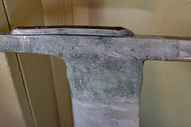

#104
Благодарностей: 353
Стойка и фюз после шлифовки и монтажа накладки-усиления под фюз.
Перед покраской/шпаклёвкой, которая тоже будет только после выходных.
