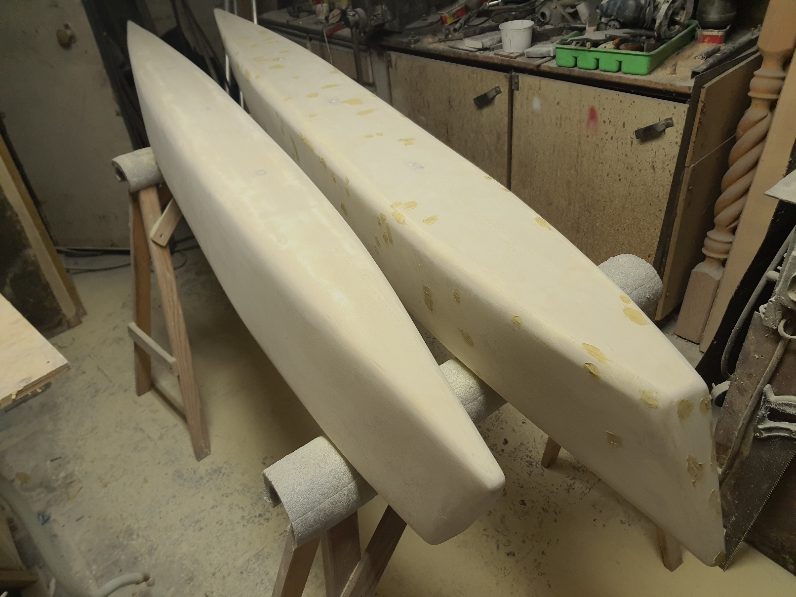

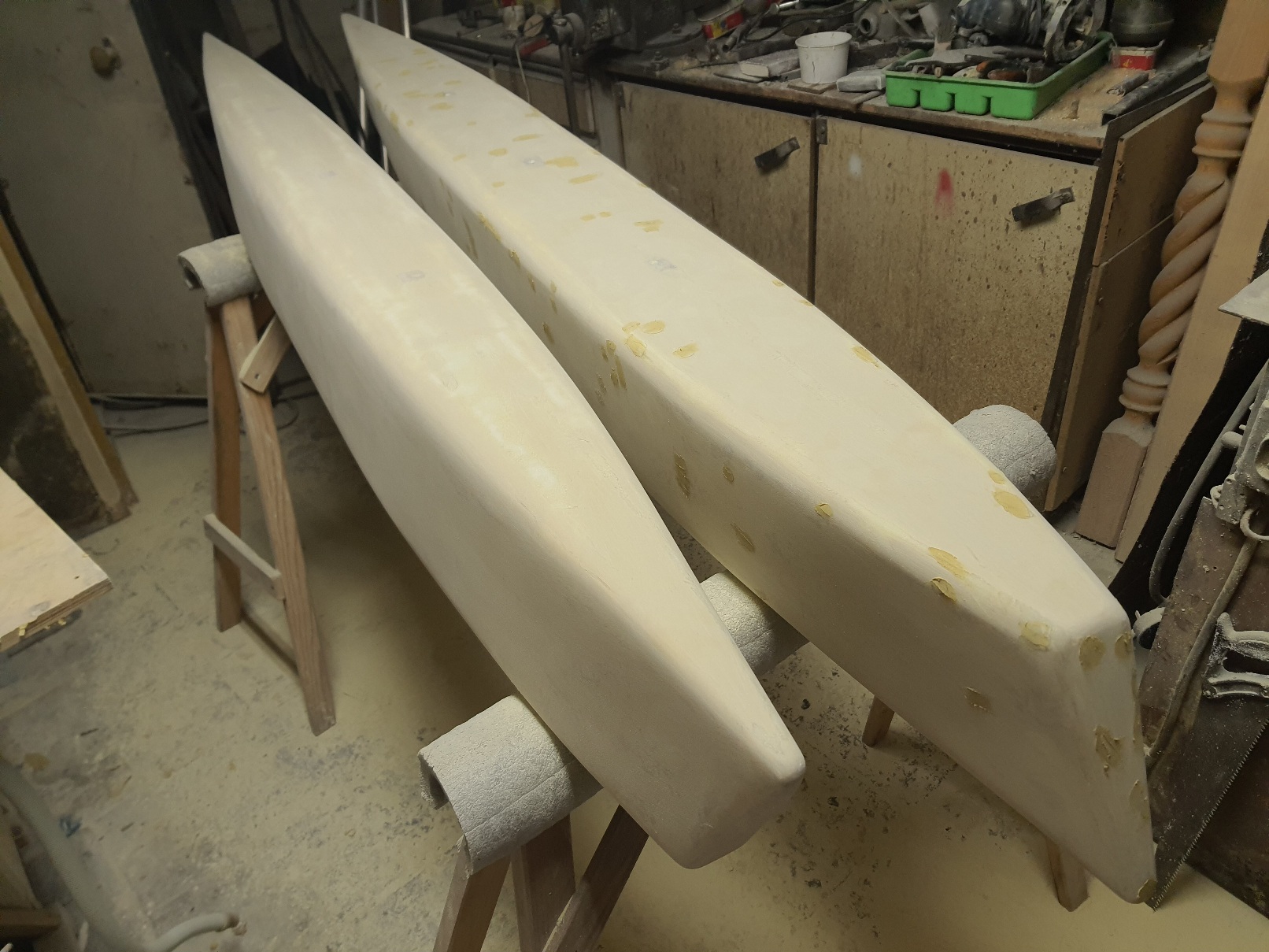

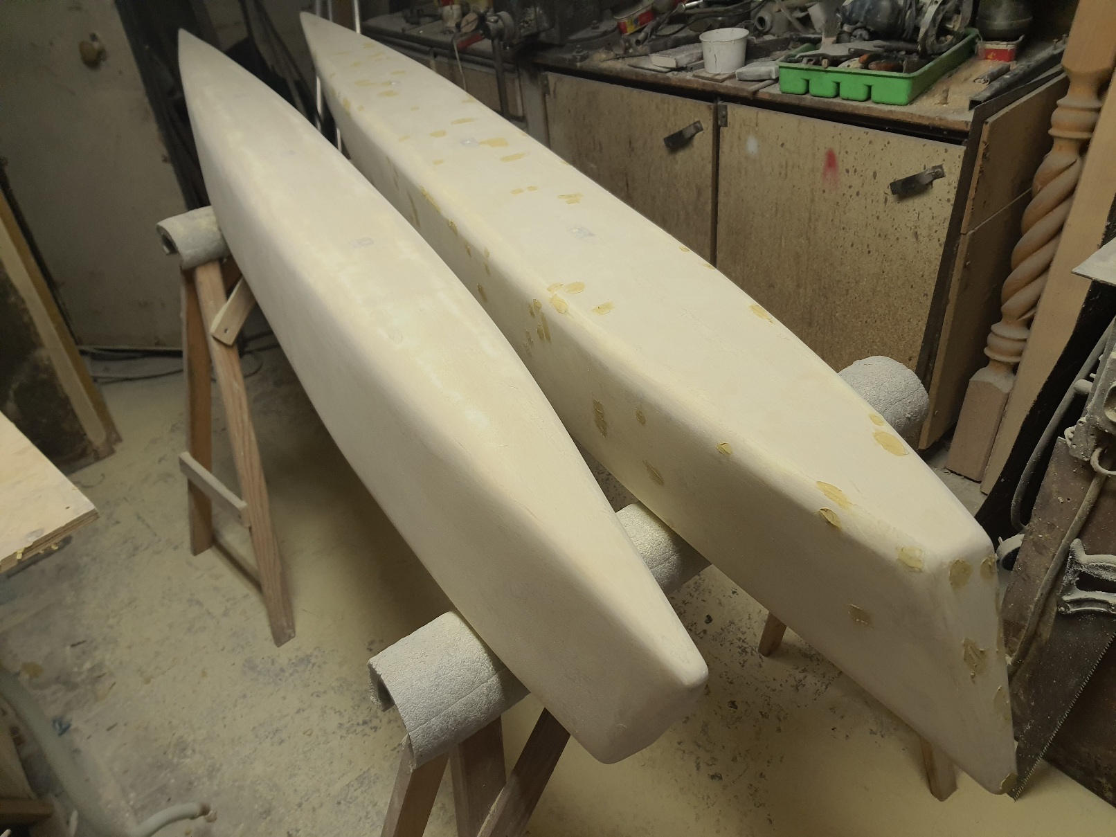

саШОК
Аватар для саШОК
Location: подмосковье
Благодарностей: 67
А у меня заканчивается самый не любимый этап - шпаклевание....
Взвесил -3500, это полкило шпаклёвки на поплавок, пипец...
саШОК вне форума Ответить с цитированием

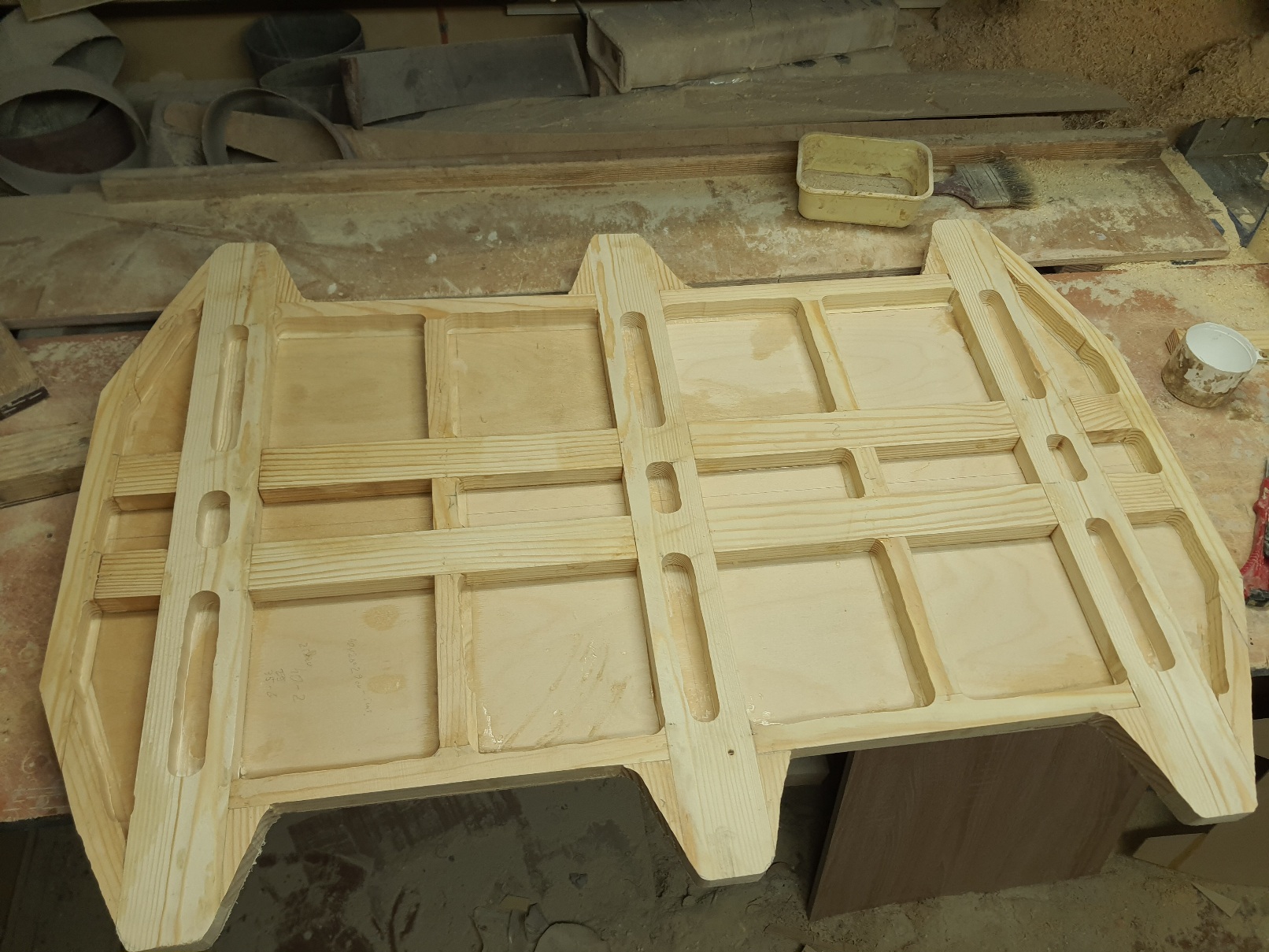

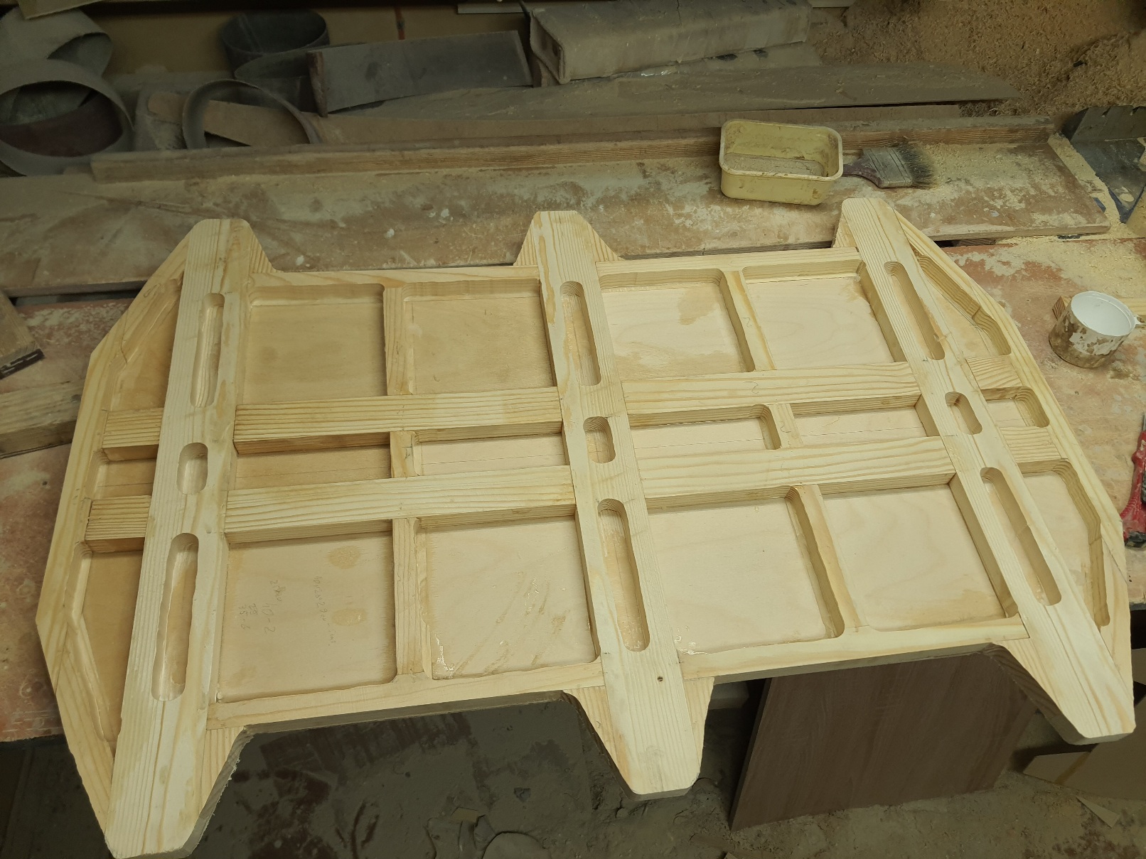

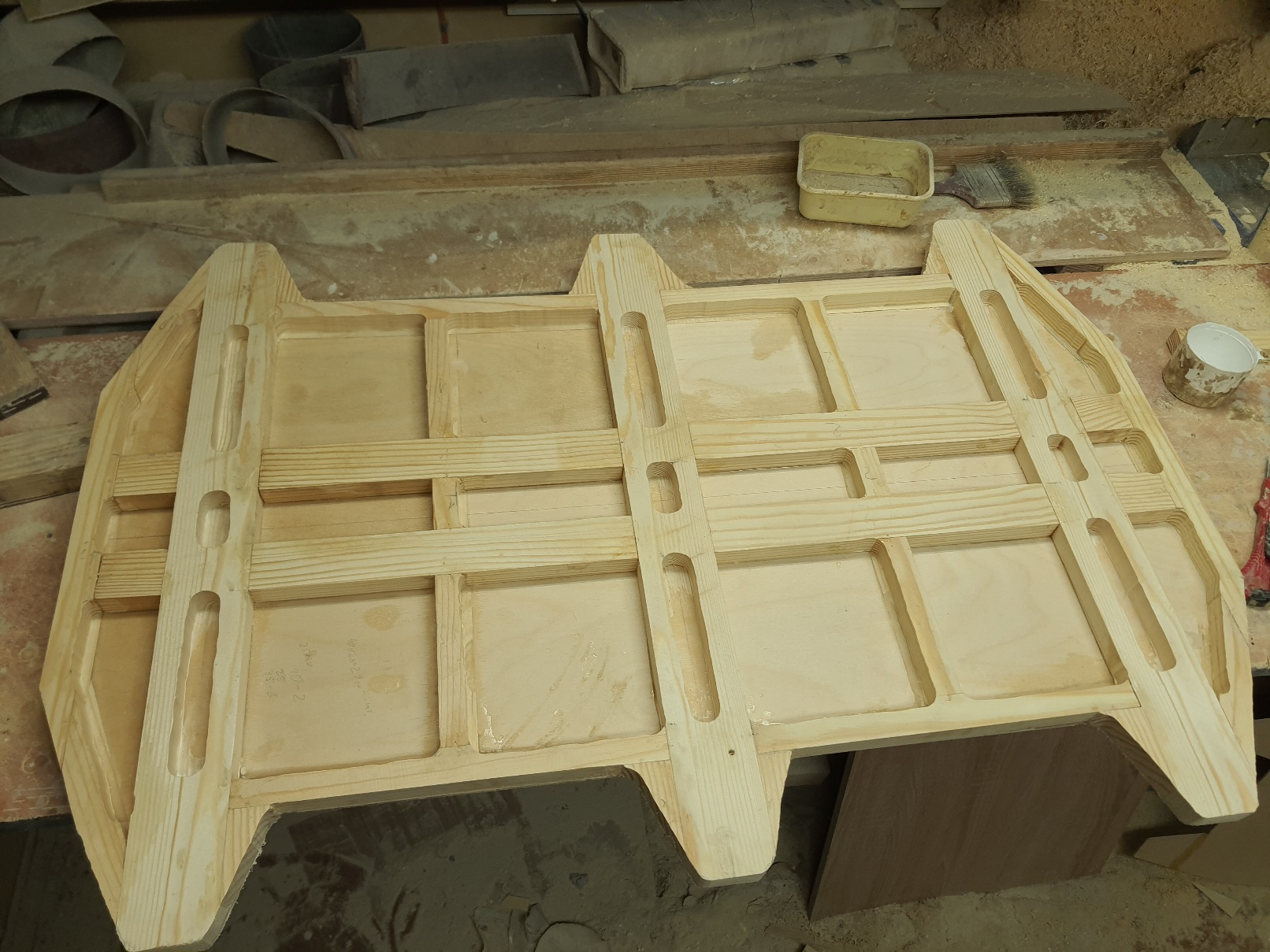

саШОК
Аватар для саШОК
Благодарностей: 67
Январь дурака провалял, пора делом заняться...
Площадку решил делать объёмной-меж листов 3мм фанеры рейки 2см, +пенопласт. Отверстия для ноги насверлю, покрашу, коврик...
Непрочитано 08.02.2024, 02:18
#105
Сообщение от саШОК Посмотреть сообщение
Рейки и фанера значительно увеличат вес.
Я бы делал из ламинированного ПП с фанерой только в местах топтания и усиленными закладными крепежа.
