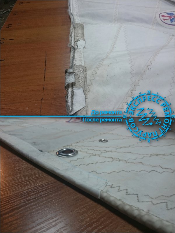

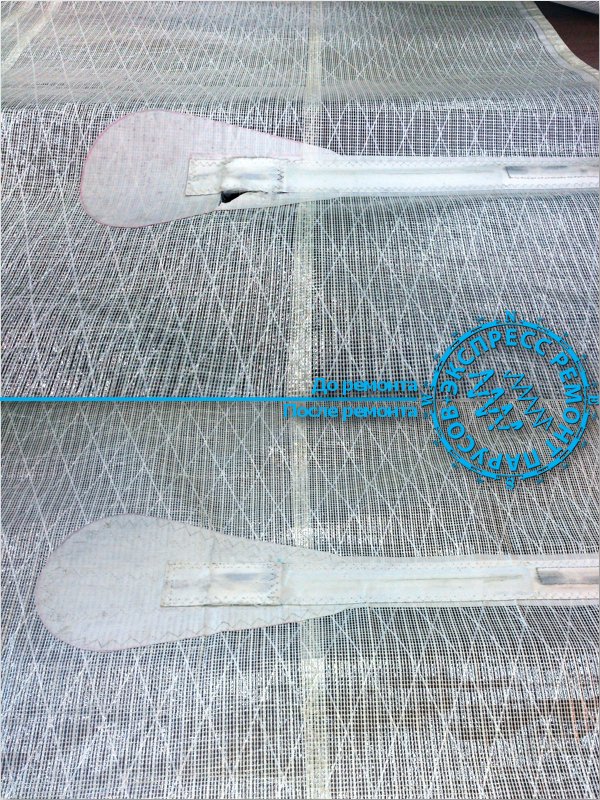

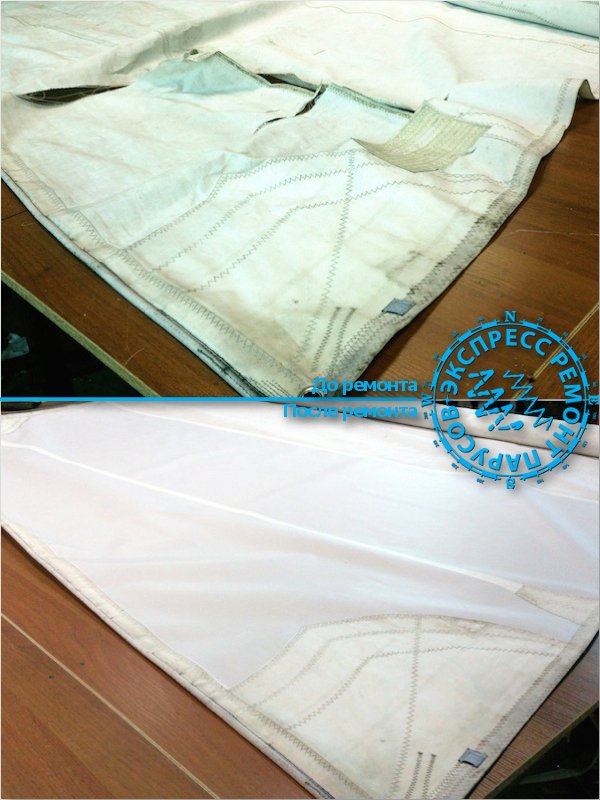

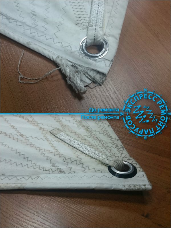

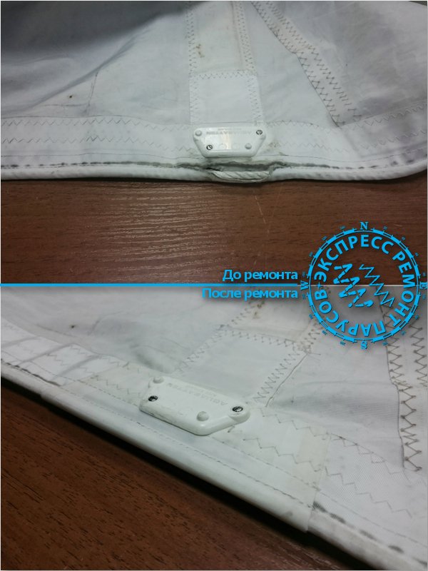

Други, кроме серфовых парусов, помогаем с парусами от яхт любых размеров и типов.
п.с.
Ремонтами варюжег, сапогов, мягких игрушек, палаток, трапеций, кайтов не занимаемся. Пустого флэйма, не имеющего отношения к ремонту парусов, в своей теме на форуме raceyou не разводим. Тупым и наглым пиаром своей темы в надежде повлиять на поисковую выдачу, используя сайт raceyou, не занимаемся!
мы за честную конкуренцию и низкие цены на все!

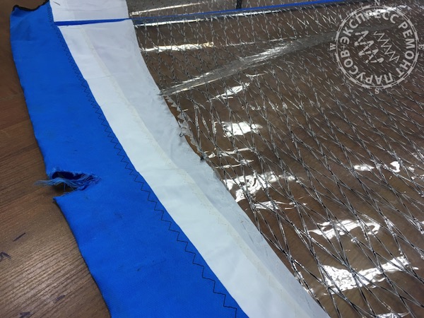

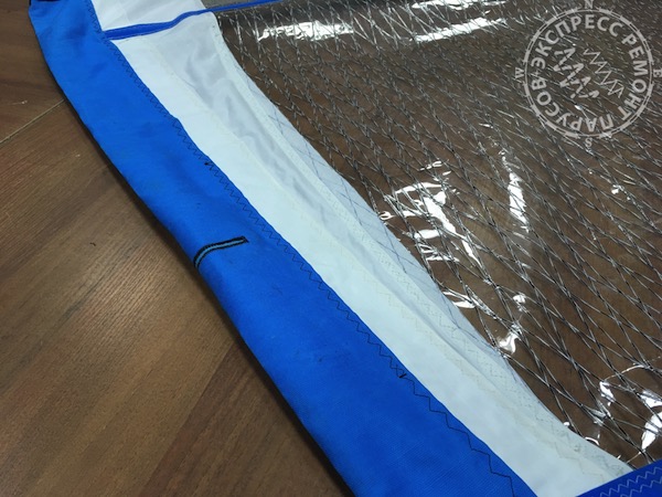

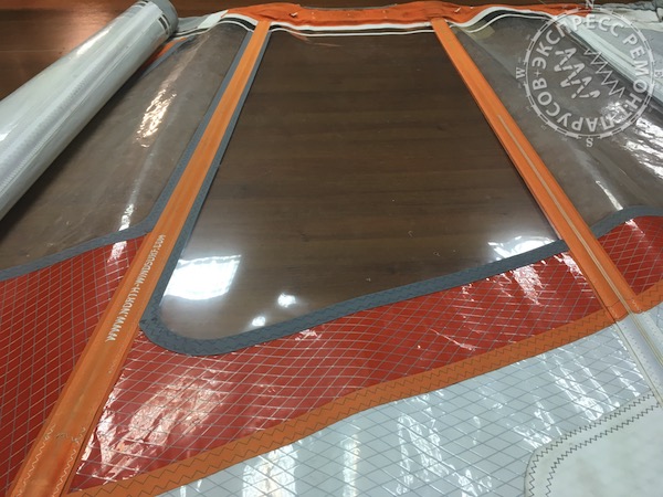

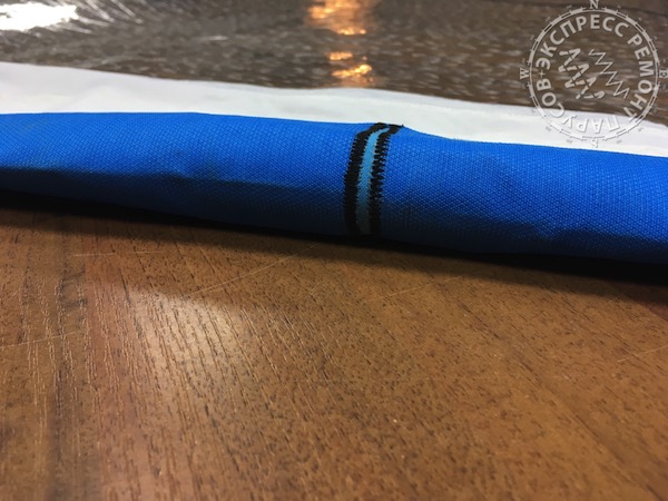

Ремонт паруса Chinook

Други, проверьте паруса перед сезоном. Весной, как всегда, все рванут под прогноз - ремонтить будет некому.

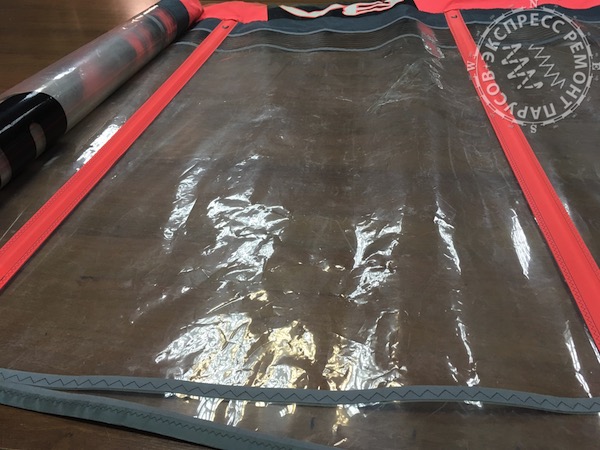

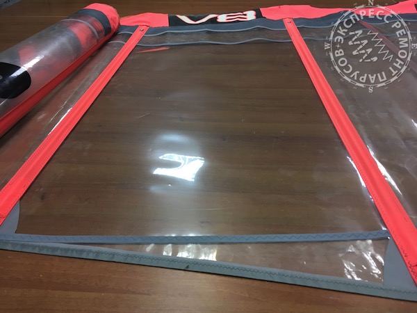

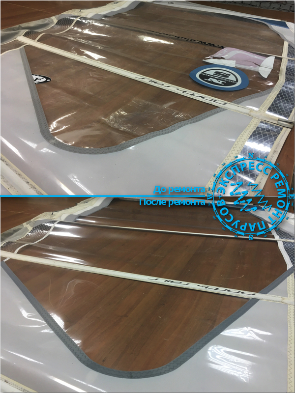

Стандартная тема. Замена окна.

Ровненько.

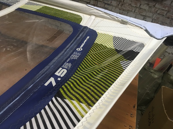

История. Как-то делал парус хорошему другу. Он выбил окно и несущий элемент паруса рядом с мачткарманом и под мачткарманом. Поменял окно, восстановил несущий элемент - все ок. После ремонт звонит и говорит - что-то как-то странно парус набивается. Есть зоны, где полотно перетянуто, есть зоны где слабина. Нет проблем, говорю - привози поправим. Переделал. Опять звонок. Что-то все равно какая-то хрень. Ок говорю. А чего набиваешь, какие настройки? Привози, говорю верхушку в сборе, я сам все набью и чекну. Привез верхушку. Обратил внимание, что в рекомендациях к парусу указано, можно использовать 430 и 460 мачту. Странно, подумал. Ну да пох привезли 430 будем ее юзать. Набил. Действительно. Проблема есть. Скорректировал геометрию и заметил, что на других окнах, которые не ремонтировались и которые не рядом с замененным окном есть зоны перетяжки и слабины у мачткармана. Подумал, что может усилитель, который был поставлен в область под мачткарманом, дает такое влияние на всю геометрию.. К сожалению у меня нет возможности смотреть как парус выглядит до ремонта. Все основано на доверии к тому, что говорит владелец паруса. А недавно, в интернетах, увидел почти новый набитый парус и у него такие же нестабильные зоны на окнах. Задумался. Вот фактура:
Парус друга после ремонта (нижнее окно имеет зоны перетяжки и слабины. на окне у мачткармана выше тоже такие зоны)

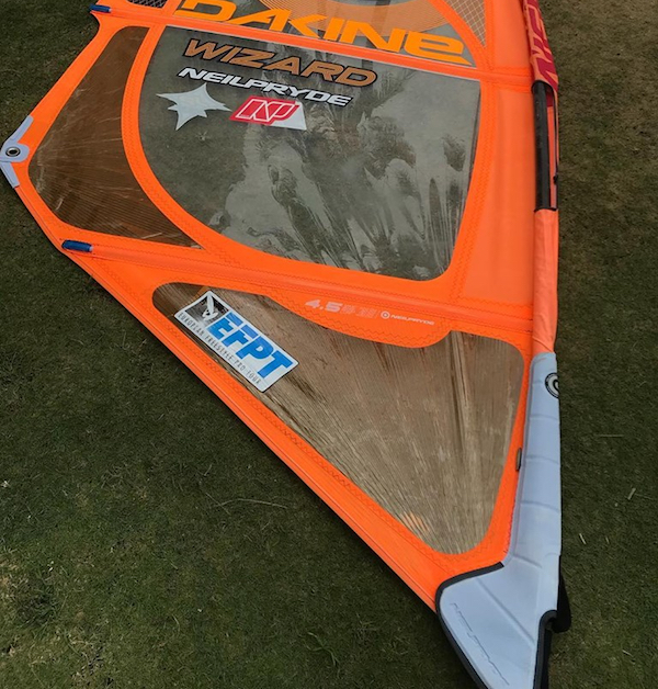

Парус свежего года (несколько каталок. ремонтов нет)

К чему я это. Если на парусе, до ремонта, была нестабильная зона, то после ремонта есть вероятность, что она останется. Многие просто не заморачиваются на эти зоны, когда у тебя новый парус, купленный неделю назад. И конечно это может напрягать, когда парус пришел после ремонта. Есть где задуматься...

У прайда такое бывает, на новых парусах, в частности на RS-X совских парусах видел частенько.

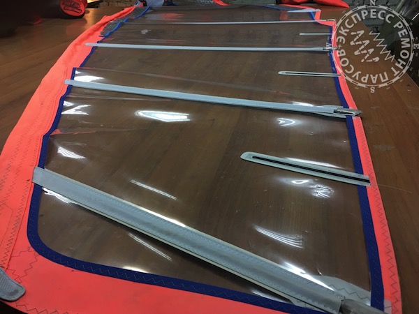

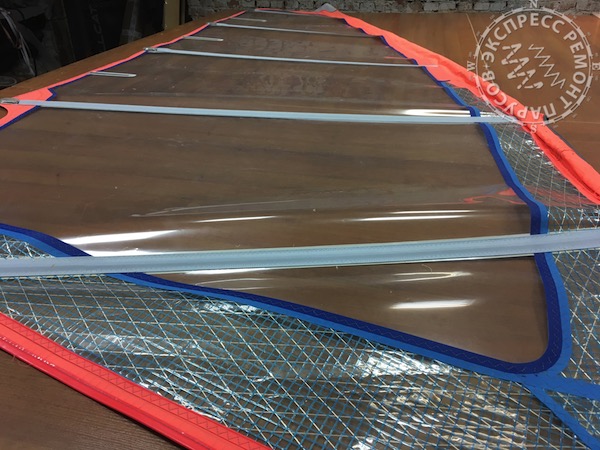

Случился тут ремонт на все окна

Вопрос целесообразности не стоял?
Непрочитано 19.05.2018, 17:01
#105
erss
Аватар для erss
Sail Number: нет
Благодарностей: 120
а куда же без него? потому ремонт и случился.
