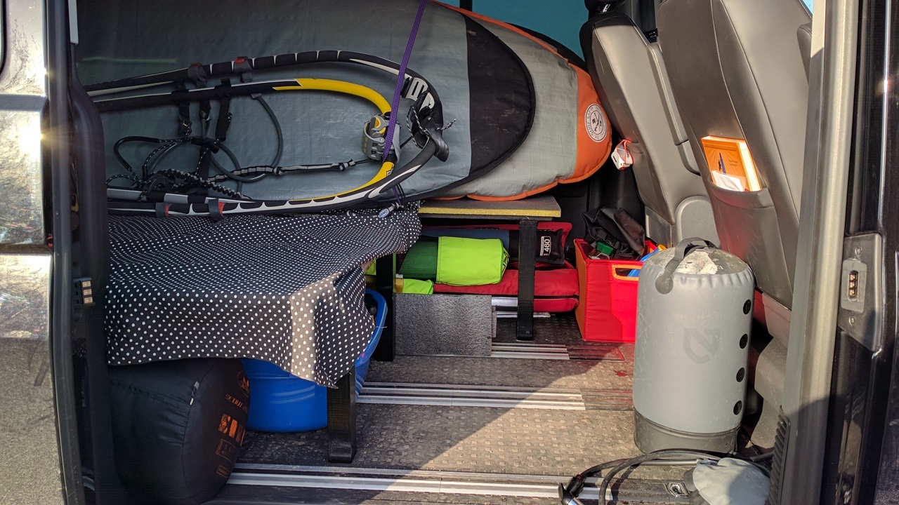

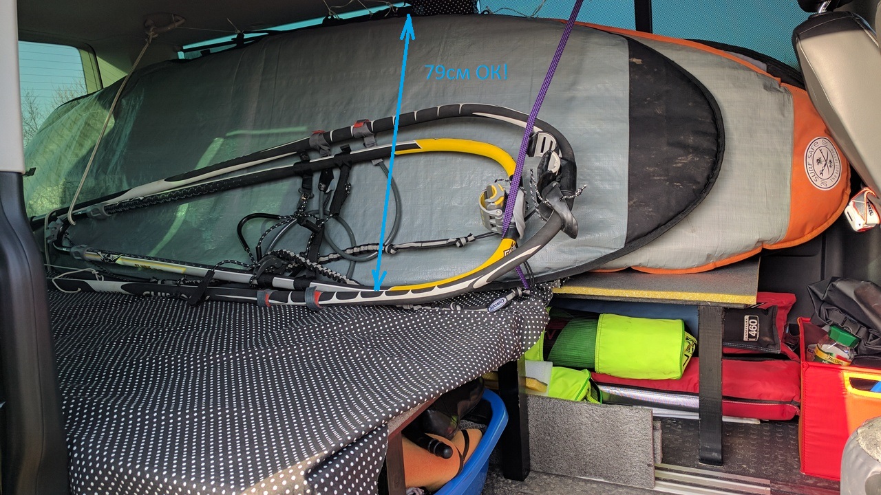

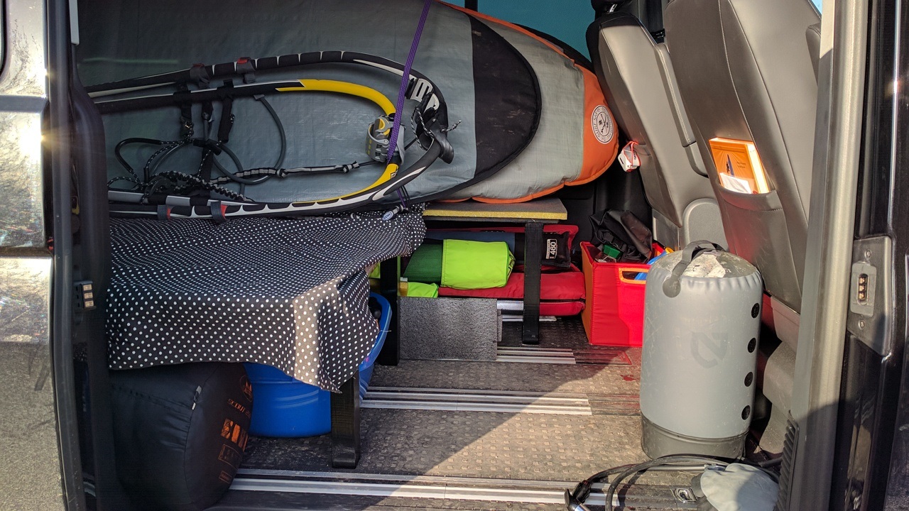

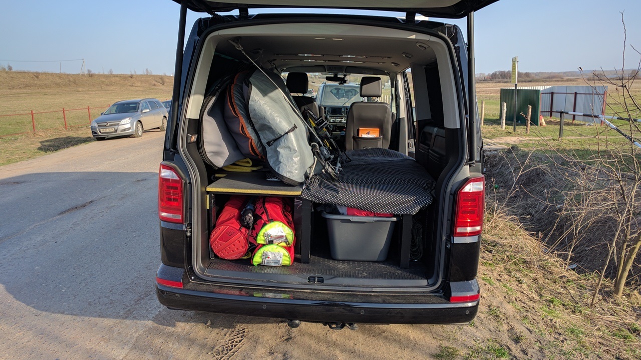

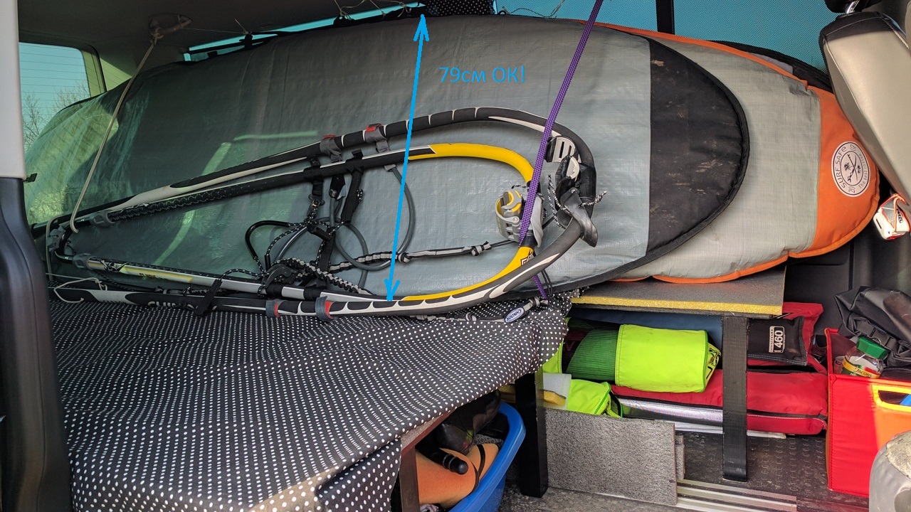

Посоветовали продублировать здесь. Вот:

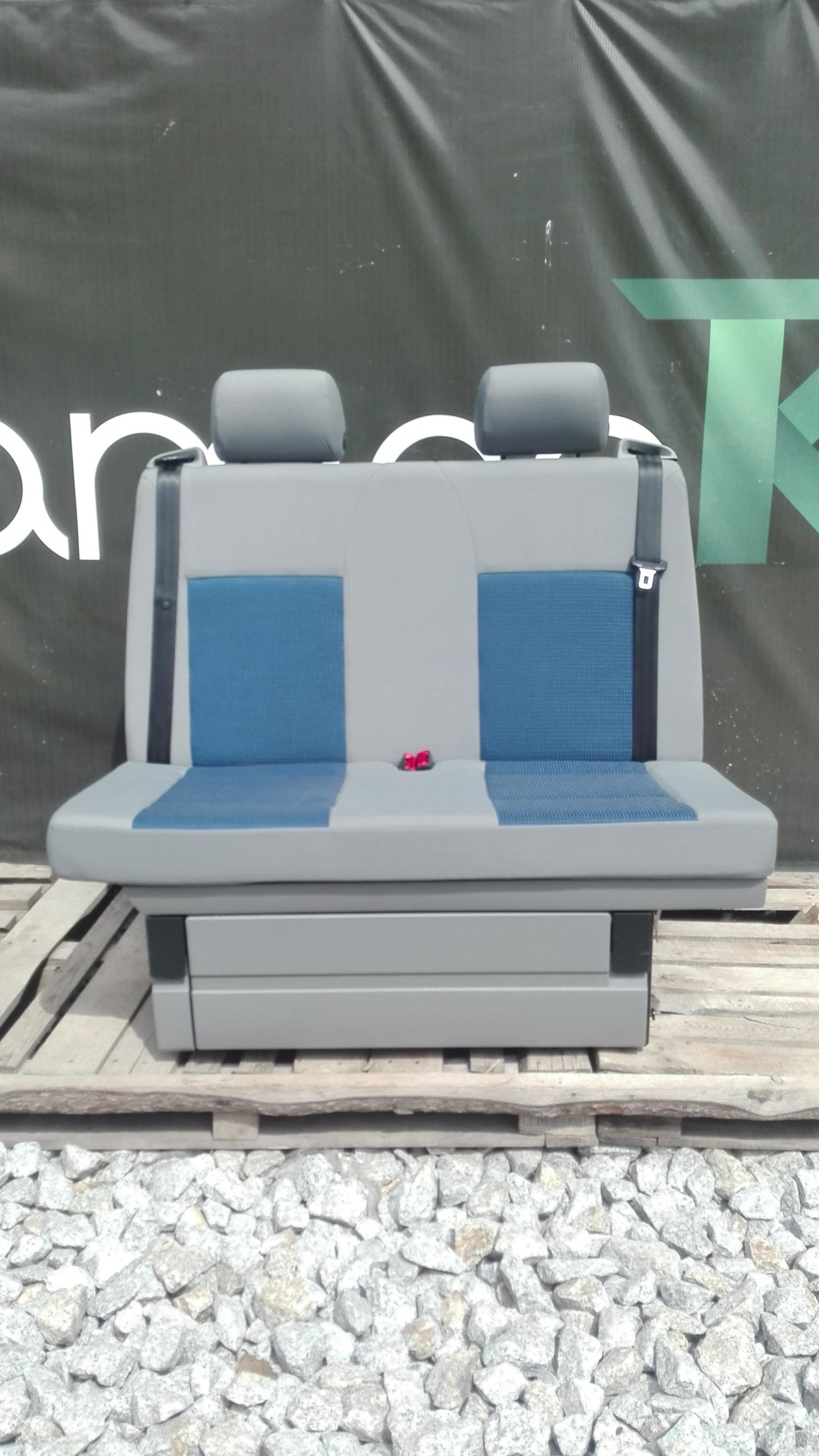

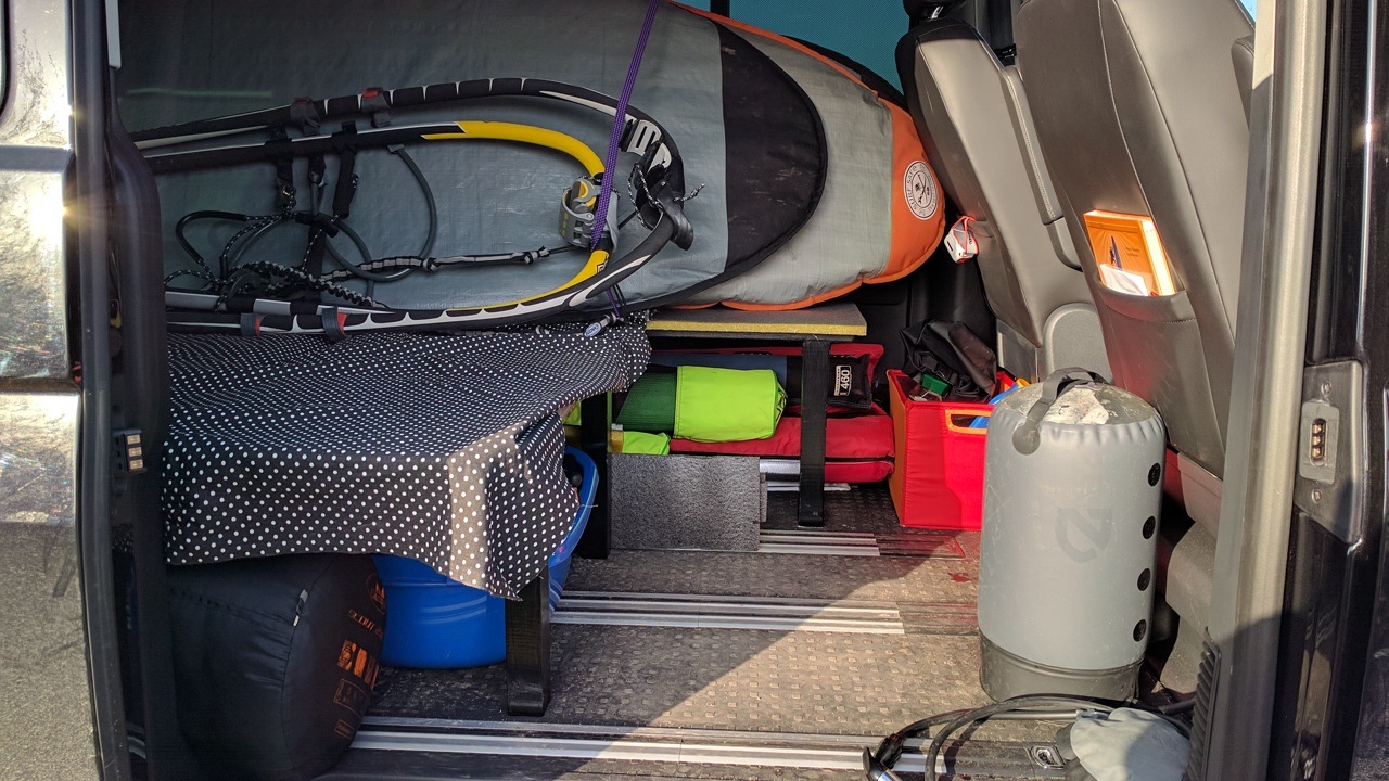

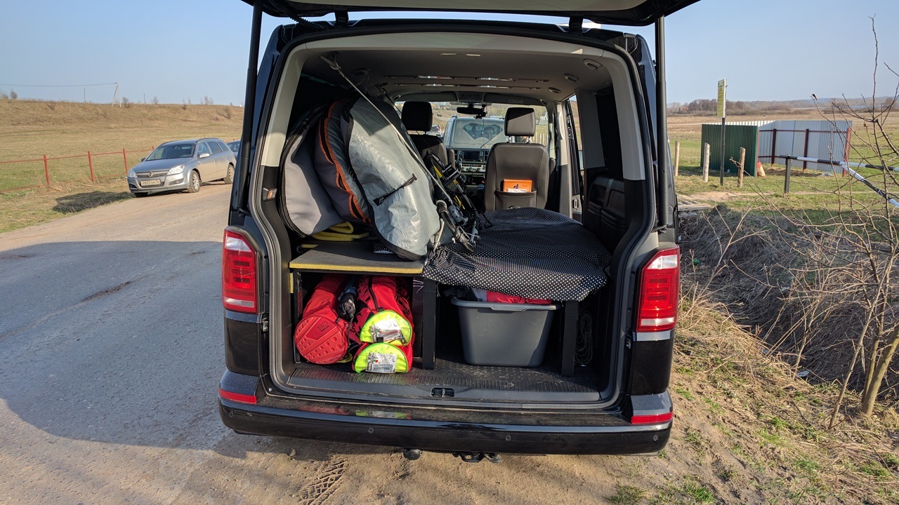

Основа VW T6 мультик LWB. Получился многоцелевой автомобиль. Именно многоцелевой, а не для проживания двоих человек. Мечта последних 5 лет жизни :)
Что сделано:

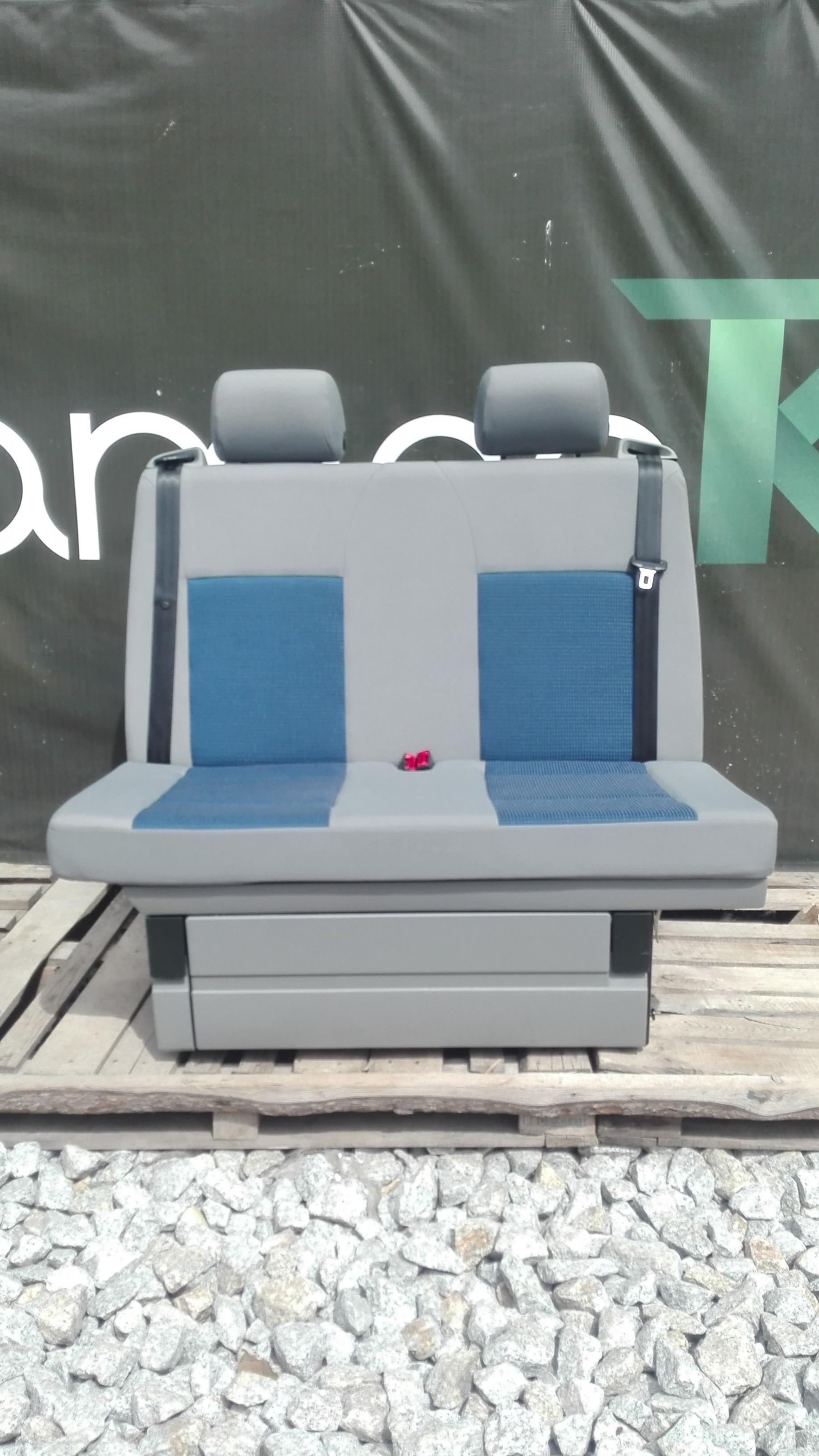

Назад вместо дивана трешки поставил двушку от "калифорнии" T5. Почти что подошла, пришлось немного подрезать мягкий материал дивана справа. Почему выбрана эта двушка? потому что она скользит по штатным направляющим и потому что у нее есть свои ремни безопасности. Это важно, что ремень прикреплен к дивану, а не к кузову. Диван можно двигать.
Слева, сзади и спереди двушка окружена полками/лавками. ДСП 20мм, сверху утеплитель 20мм на клей, высота ножек 380мм. Получилось практически ровная площадка.
База двушки гораздо уже, чем сидушка и спинка. Т.е., слева есть свободное пространство под сидушкой. Поэтому под полкой легко поместились 4 паруса. На одной из фот показана эта двушка перед покупкой. Ее мы обшили в алькантару :)
Варианты использования:
1. Два человека плюс матчасть.

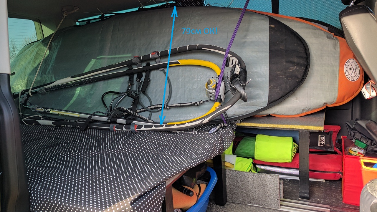

Двушка разложена, "капитанские кресла" однушки сняты. Можно возить 3 доски, 4 паруса, и иметь одно спальное место. Можно взять одного попутчика, но попутчик ночует на берегу в палатке. Ну, или все в домике. Этот вариант и показан на фото. Чехлы подвязан сверху, чтобы оставались в вертикально положении. Доску достаешь и несешь на берег без чехла. Назад вставляется легко, как меч в ножны. Вертикально встает доска 80см, с запасом. Сзади под двушкой длинный ящик с плавниками и удлинителями. Спереди под двушкой ящик для мокрых вещей. За водительским креслом коробка (будет ящик подлиннее) для вещей для лагеря - кофе, газовая горелка и пр. Если точно знаешь, что будешь ночевать, да еще и несколько ночей, можно добавить самонадувающийся матрас, у меня 77 см шириной. Как раз влазит.
2. 4-5 человек плюс поменьше матчасти - для выездов с семьей.
Спинка двушки поднята, двушка сдвигается назад. Можно увезти 2 доски плюс паруса и пр. (наверное, 2 доски влезут, не проверял. Должны влезть.) Можно поставить одно капитанское кресло справа, тогда 5 человек, но меньше багажа.
3. 6 человек без матчасти
Так автомобиль живет вне сезона, катается по своим делам.
Для легкого монтажа-демонтажа капитанских кресел приспособлена небольшая складская двухколесная тележка и трапик для заезда )
Никто не видел солнечные батареи, чтоб на ветровое стекло положить, а провод чтоб желательно штекером для прикуривателя заканчивался?
PS Извините за двойной пост. Удалить первый?
PPS Куски изолона - временно, для прижатия, клей еще свежий был.
