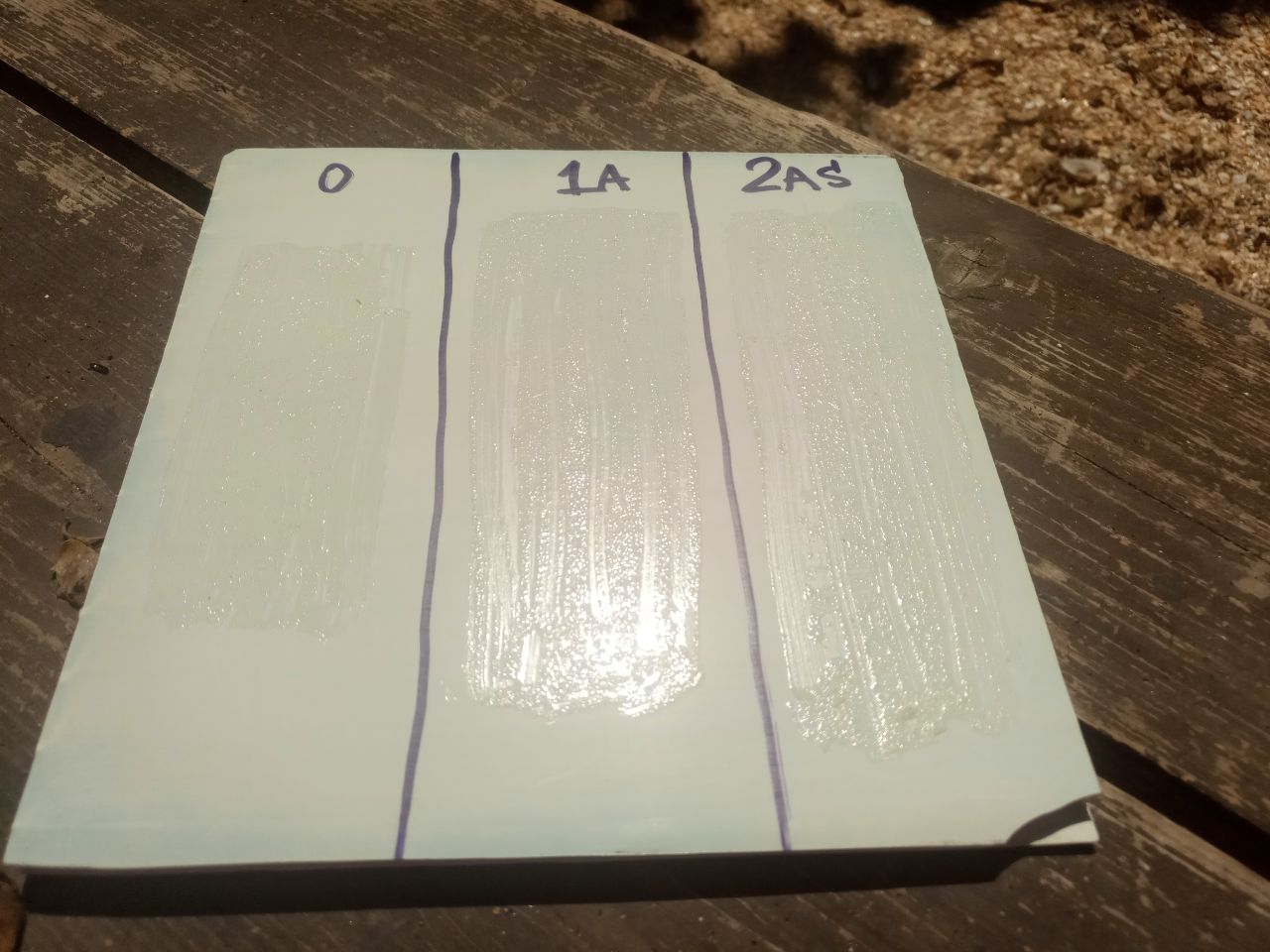

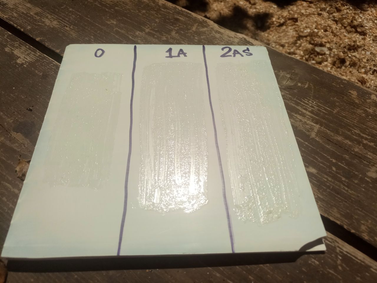

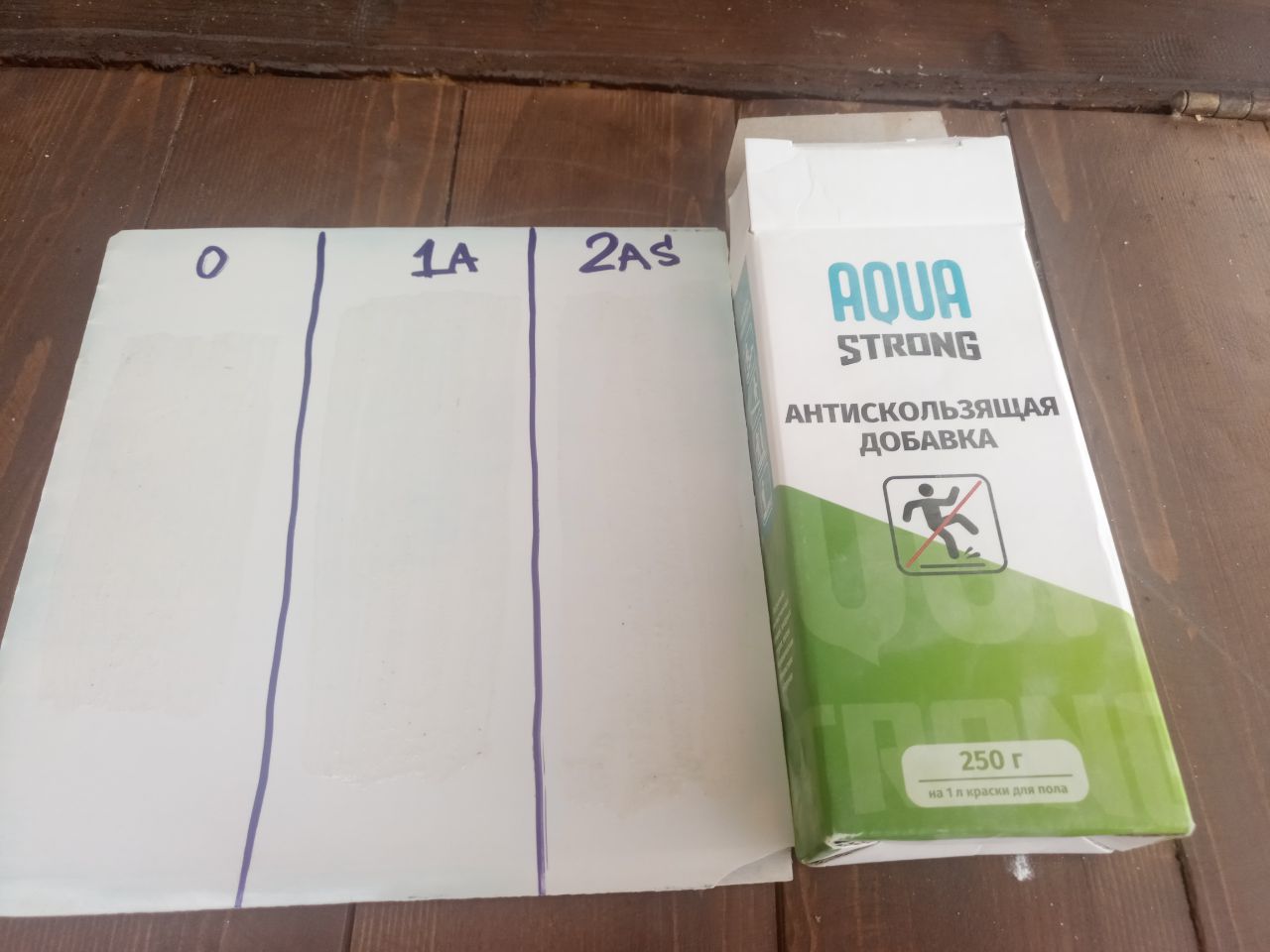

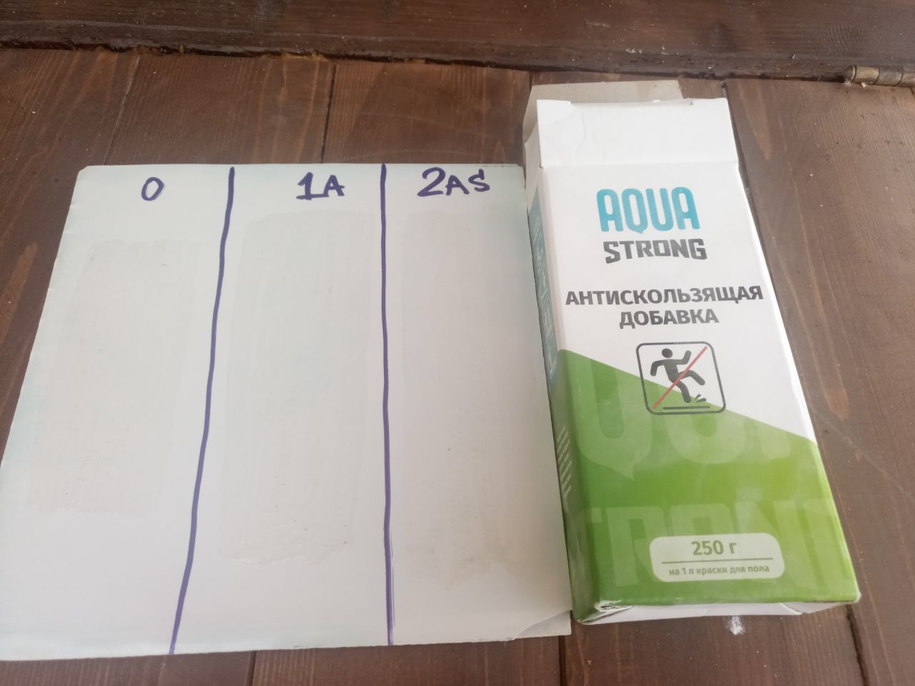

Аэросил почти ничего не дает в плане шероховатости, ну разве "для самых нежных мест" ,) Может, конечно, я слишком мелкий заказал: написано 300-380, но и сами зерна округлые (в мелкоскоп).
Предположительно кварцевый порошок Аква Стронг вполне оправдал ожидания. Зерна чуть крупнее аэросиловских, угловатые, и как добавка к пролимитовскому лаку дают среднюю шероховатость. В нашем клубе есть доски и пошершавее, с большим злющим зерном, но и этот песок уже заметно "держит". По выступающим косточкам тоже прошлись пробно этой теркой, мужланам некритично показалось. Цвет не портит, порошок белый, в лаке вроде бы прозрачный делается.
Мазал щепкой, оттого на фото неровно. Для пробы пофиг, зато тонко размазалось: третья колонка "AS". Колонка "0" - исходный лак, 1а - с аэросилом. Теперь пробную доску надо целиком залачить, уже хорошим валиком, ну и пройтись на ней, для полноты.
