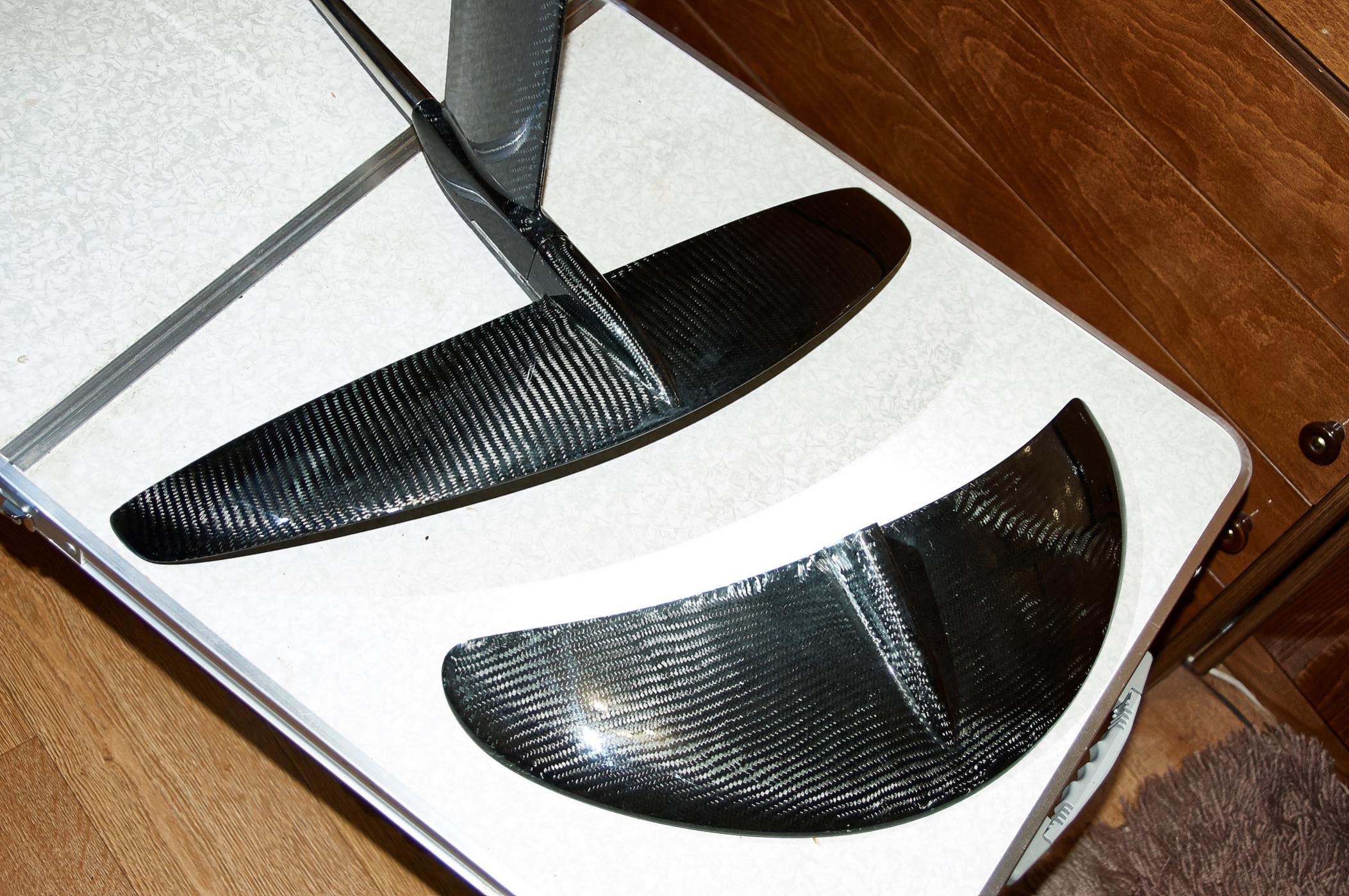

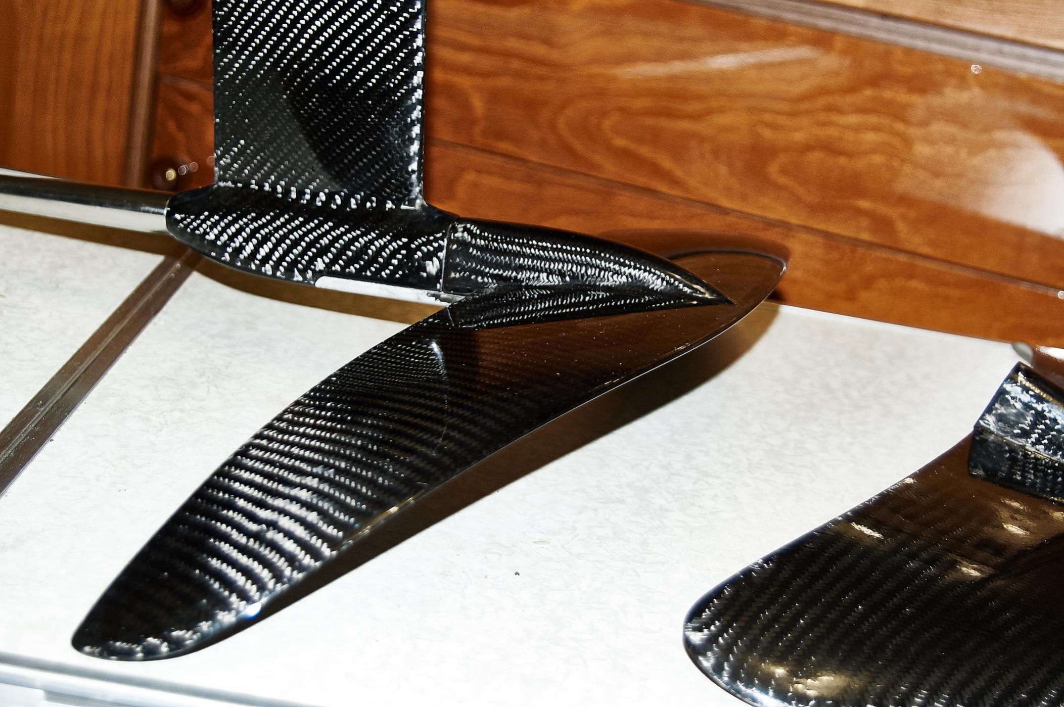

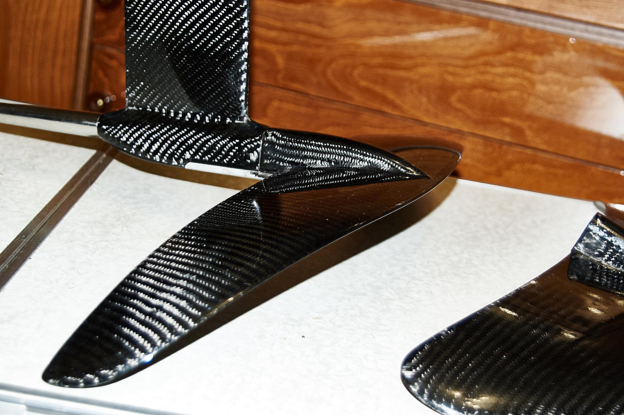

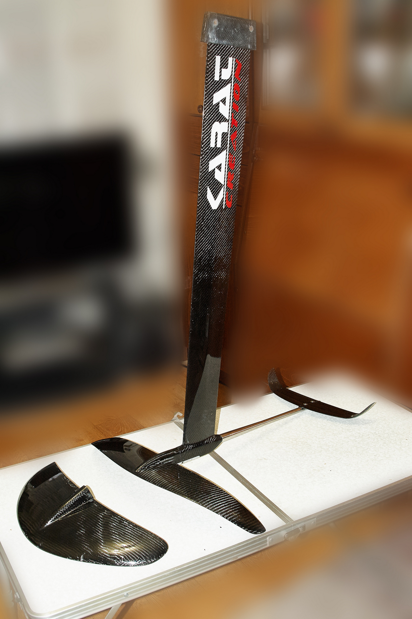

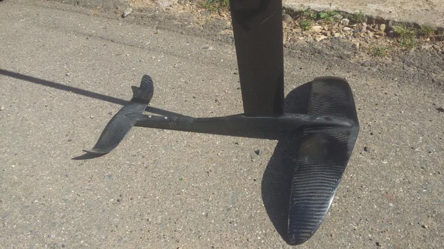

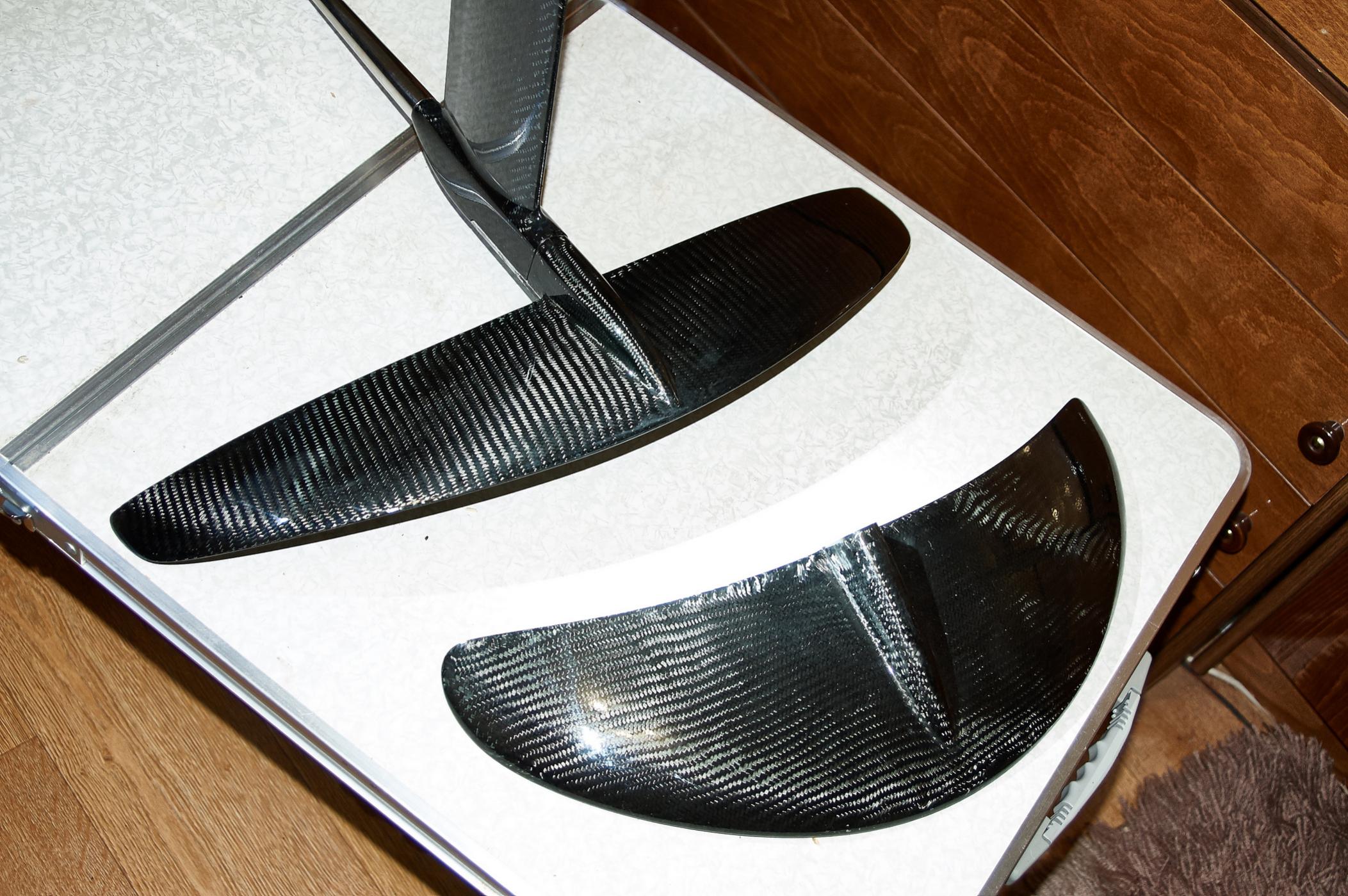

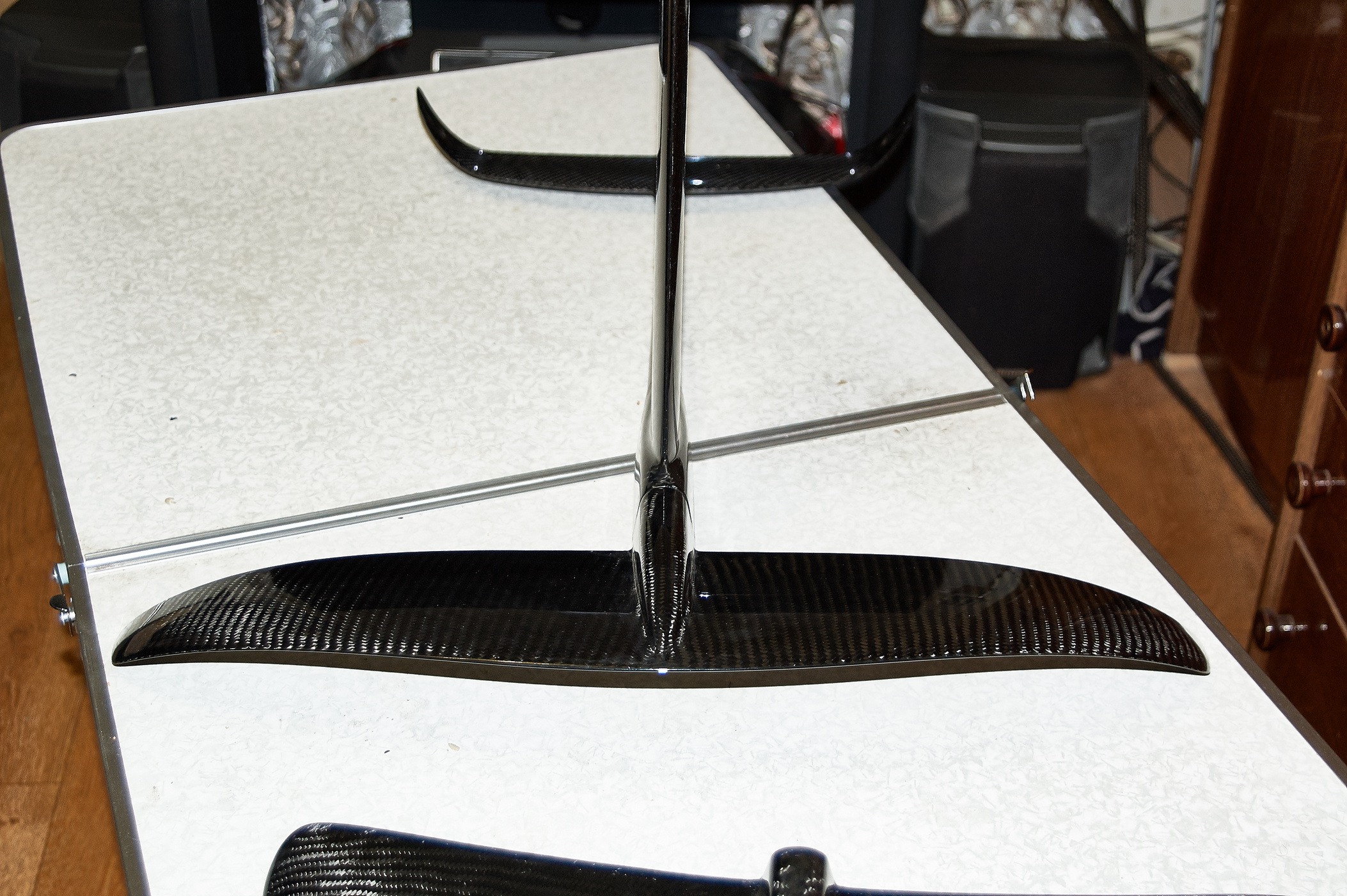

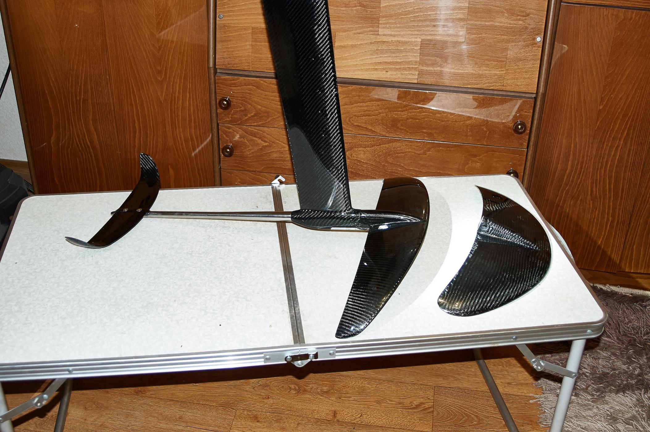

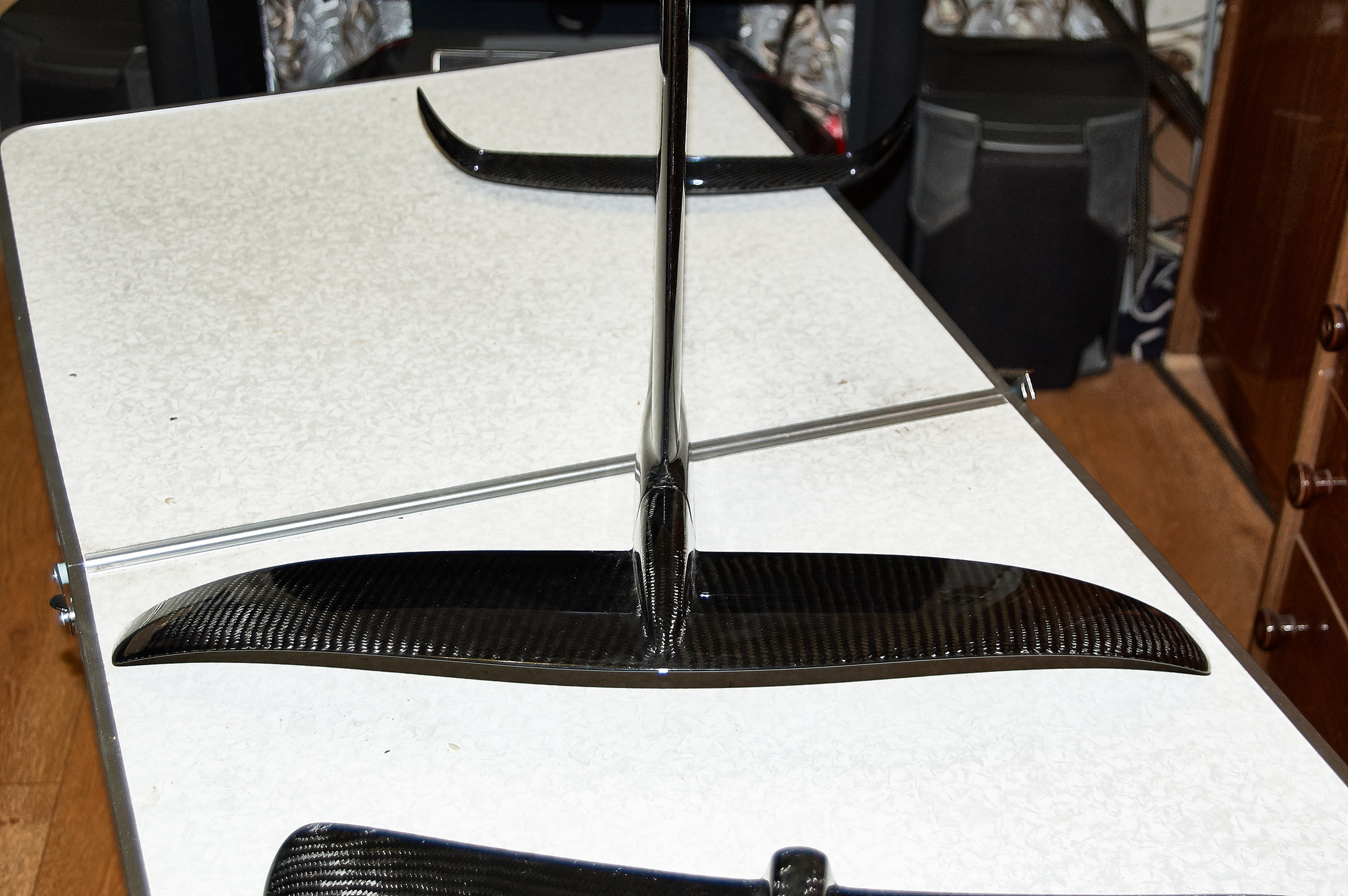

Из последних экспериментов. Удлинил фюз до 59.5 см сделал переставляемое заднее крыло и на 2 см укоротил стойку. Далековато вынес переднее крыло и пришлось делать дополнительные закладные под передние петли что б сместить их дальше от кормы.
Получилась очень устойчивое стабильное устройство. Едет с этим стабом так же как с предыдущим. Может чуть лучше работает на большой скорости. Хотя, как ведет себя фоил на волнах с первым крыло мне понравилось больше. Но зато проще разгоняется и проще делать развороты. Хотя может я просто стал лучше кататься)
