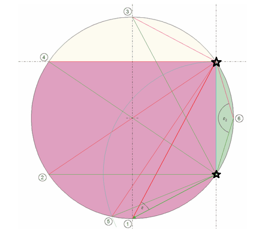

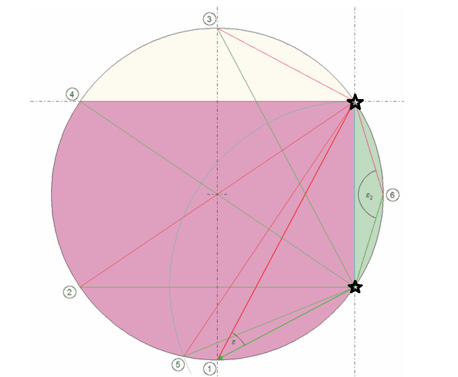

если кто не читал или не разобрался с "Даунвинд для чайников".
Имеем диаграмму истинного (синий) и вымпельного (зеленый) ветра, скорости (красный цвет) аппарата.
Чтобы проще было понять, вбиваем в доску 2 гвоздя.
На картинке они обозначены звездочками.
Они обозначат направление истинного ветра.
вырезаем из бумаги сектор с углом при вершине, равным углу потерь нашего аппарата. вставляем сектор между гвоздями , и поворачиваем его чтобы он все время соприкасался с гвоздями, отмечаем положение вершины сектора получаем почти окружность, от одного гвоздя, до другого. это и будет поляра максимальных скоростей на всех курсах.
Для сравнения нарисуйте 3 варианта, для углов 30,45 и 60 градусов.
И увидите, для каких углов скорость ветра вообще недостижима, на каком угле судно будет спускаться по ветру со скоростью ИВ, а при каком- VMG будет превышать ИВ.
(Диаграмма построена для угла 36 град)

Чем то напоминает коммент burashkache на первой странице этой темы, где он пытался с помощью треугольников ответить на вопрос ТС, почему виндсерфер может разогнаться быстрее ИВ. Ну ладно, посмотрим, что там в "Даунвинд для чайников". Может там есть то, чего нет у Кармана с Норвудом, может там сермяжная правда зарыта

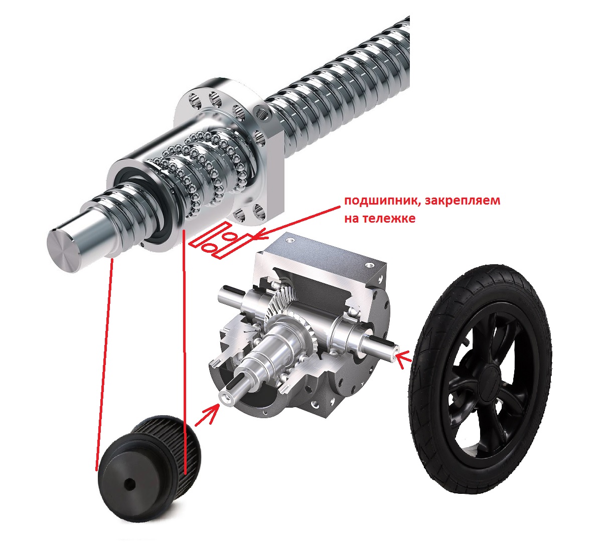

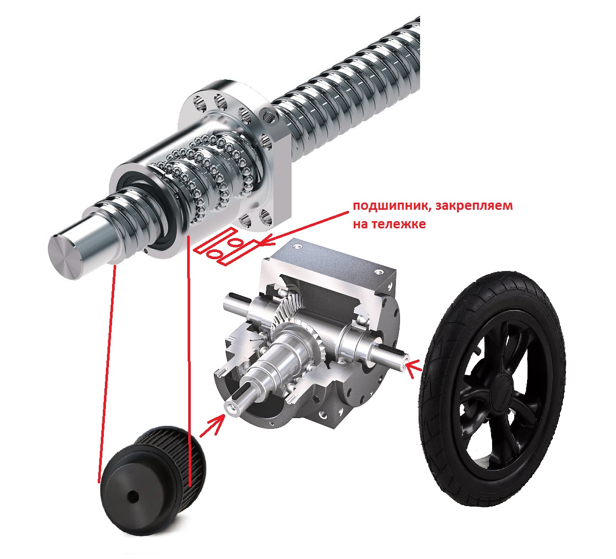

Если убрать все сложности аэродинамики, то то, что делает тележка проще сравнить с рычагом.
Более наглядно, то что делает тележка, проще сравнить вот с таким демонстратором:
Берём пару винт-шариковая гайка, гайку через внешний подшипник качения закрепляем на тележке с колёсами таким образом, чтобы гайка могла вращаться, находясь на тележке.
На колёсную пару (на тележку) ставим угловую передачу, выход которой вращает шариковую гайку.
Для наглядности я нахватал картинок из интернета, возможно не очень эстетично получилось, но идею понять можно.
Ставим колёса на ровную поверхность с достаточным сцеплением.
Толкаем винт вперёд (не вращаем, а просто толкаем), это заставляет колёса крутиться и вращать гайку. Тележка вместе с гайкой будет "убегать от винта", т.е. двигаться быстрее винта.
Ведь это очевидно, не так ли?
Винт это ветер.
Тележка с воздушным пропеллером делает с точки зрения физики ровно тоже самое.

Ну да, похоже.
за картинки +

Посмотрел этот "Даунвинд для чайников". Да уж, мощная книга. По фиг вес тушки, размер кайта и доски, навыки, главное угол между курсом и ВымпВ, все катальщики при одном и том же ветре одном и том же угле между курсом и ВымпВ будут гнать на одной и той же скорости. И на фига тогда соревнования проводят? точно книга для чайников, которым можно впарить всё что угодно. Я, конечно, чайник, но не до такой же степени. Геометрия это всё таки не физика, не аэродинамика. Нарисовать можно всё что угодно, бумага все стерпит. Откуда автор взял, что скорость можно вот таким способом определять? Чем обосновал свой способ? И позвольте полюбопытствовать - а вы каждому печатному слову верите?
