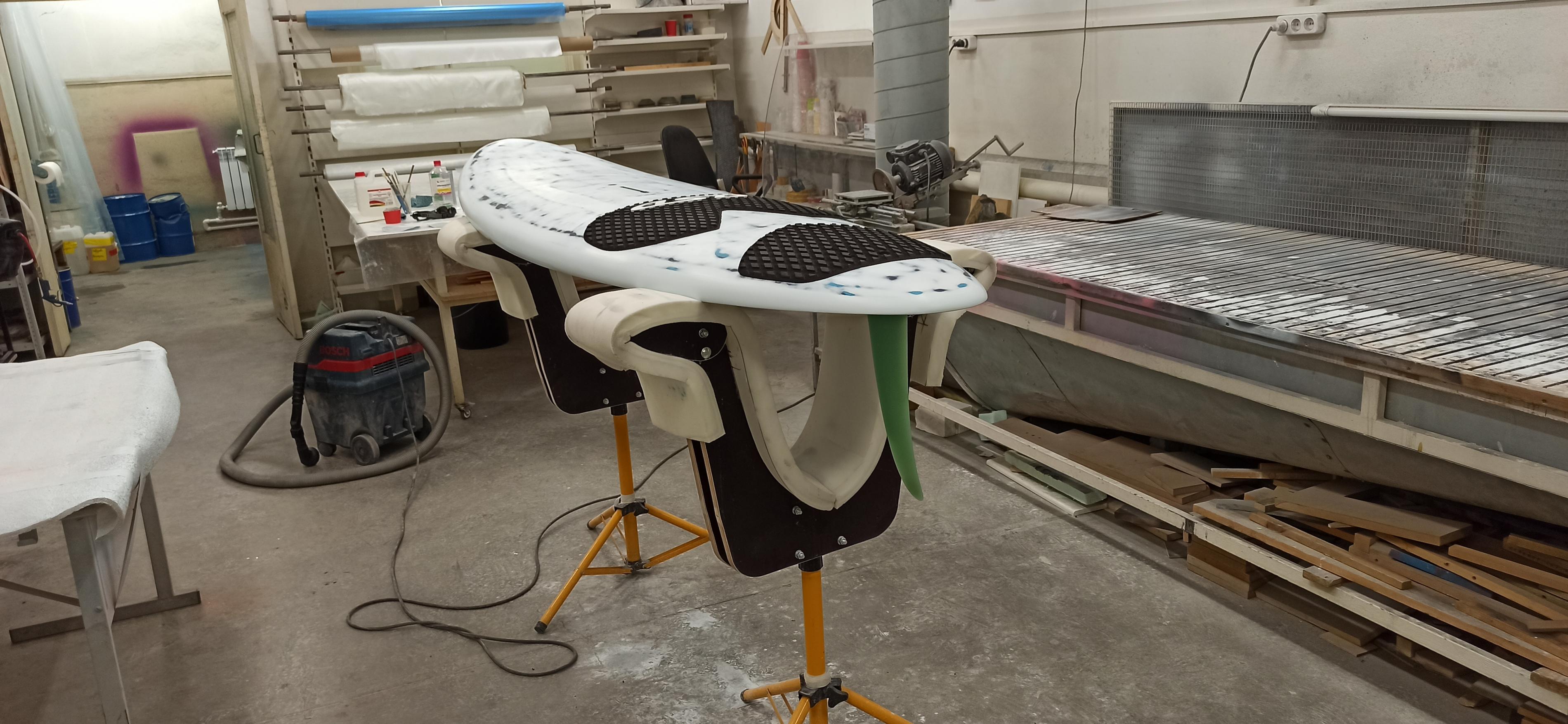

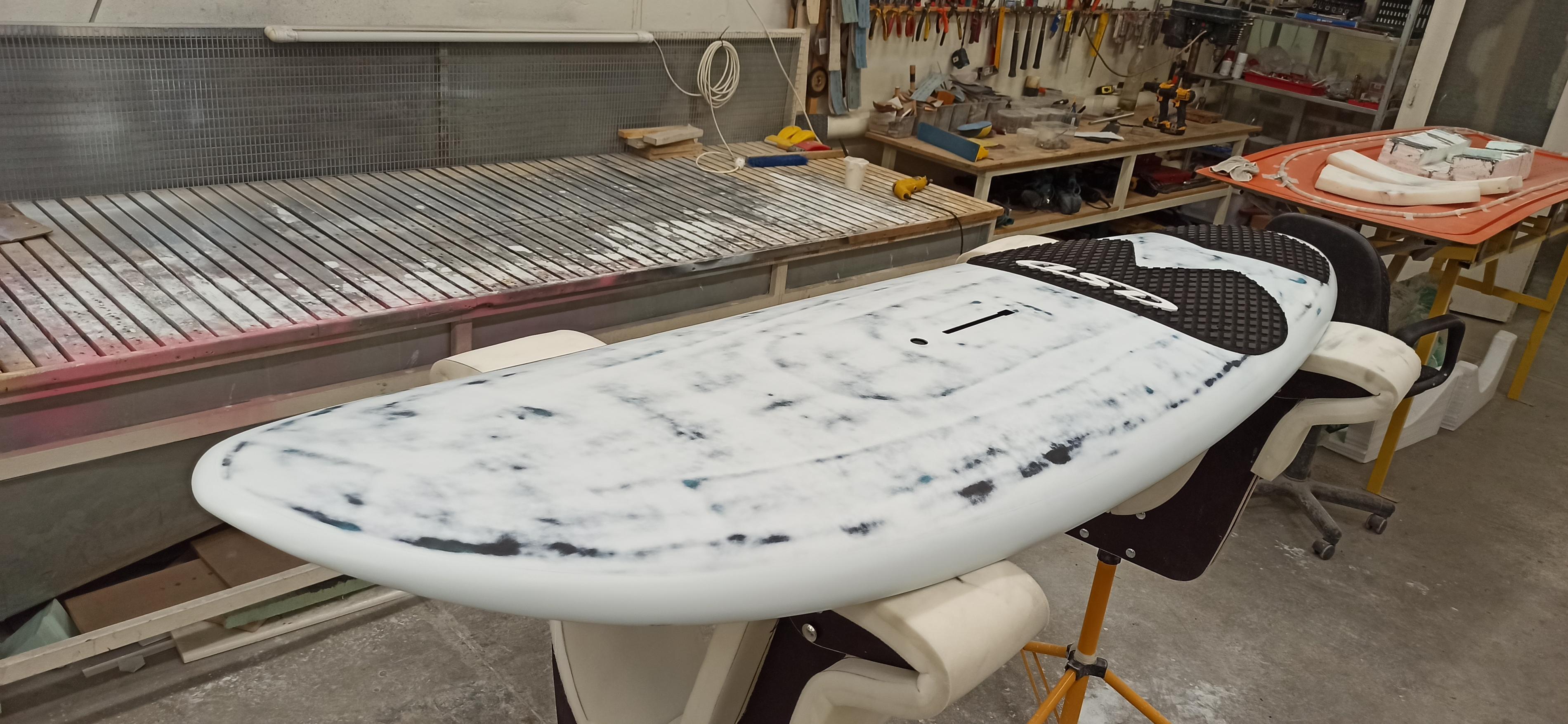

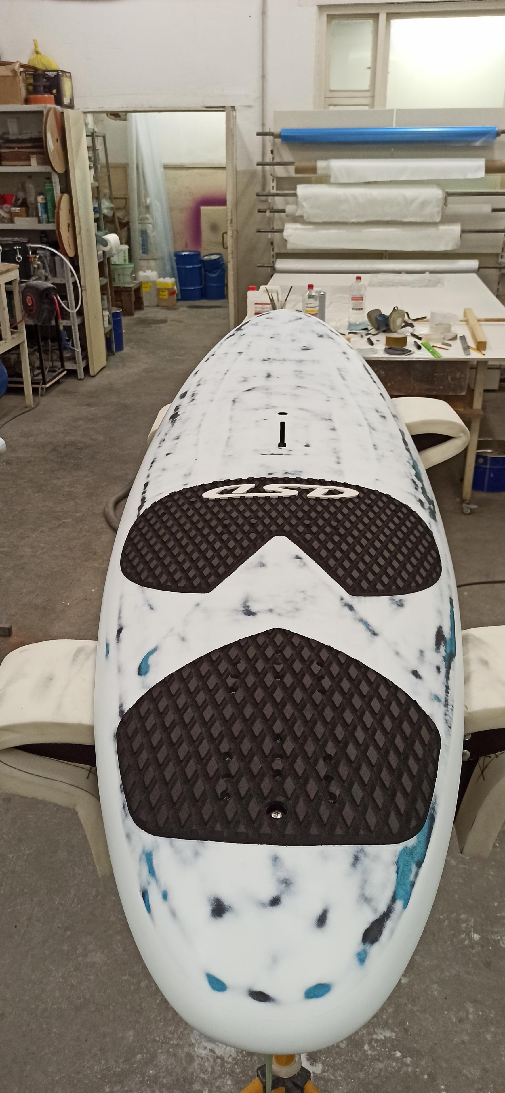

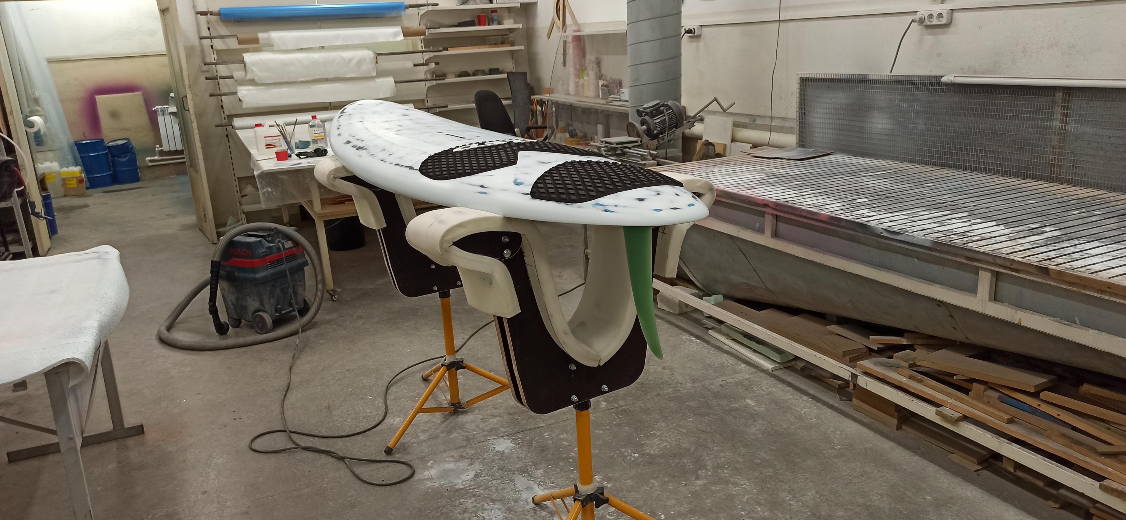

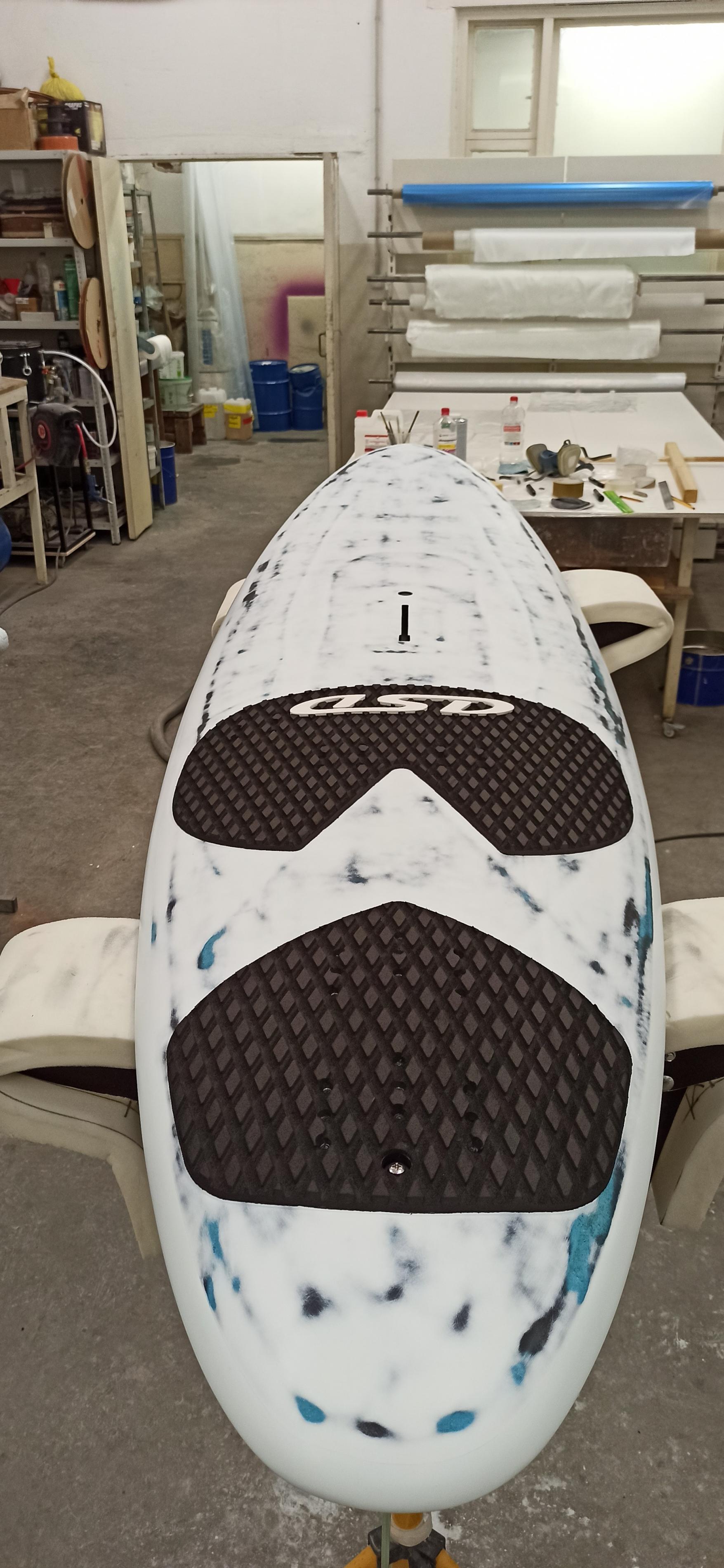

DSD FreeWave 100
Всех приветствую!
С радостью сообщаю, что подготовил ещё один экземпляр, который будет прежде всего интересен опытным сёрферам.
Это доска DSD FREEWAVE 100.
Задумка была создать универсальную доску для всех вариантов каталки.
Она предназначена как для свободного катания, так и для прыжков. При желании можно и пофристайлить и погоняться.
ID:	61963  Нажмите на изображение для увеличения
ID:	61964  Нажмите на изображение для увеличения

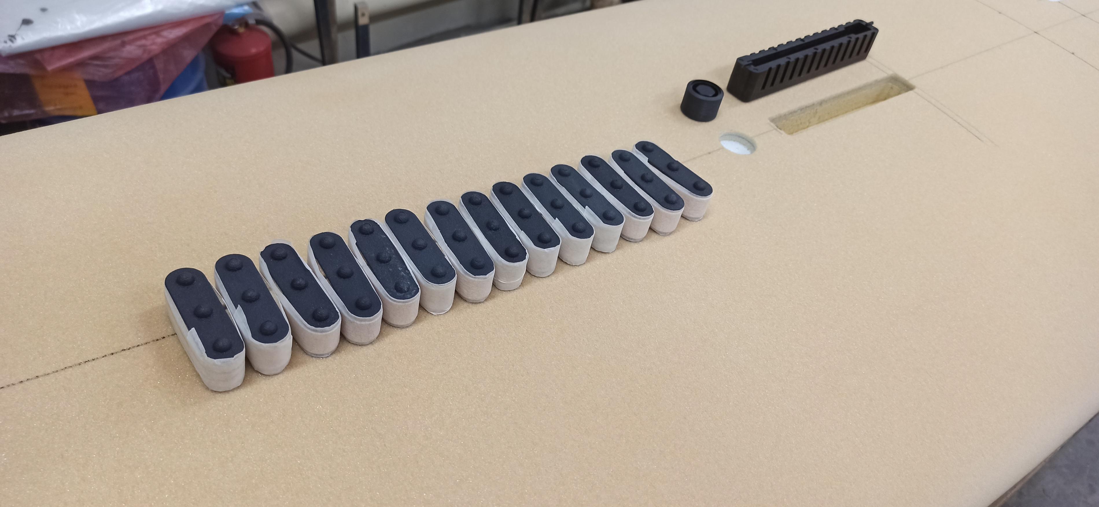

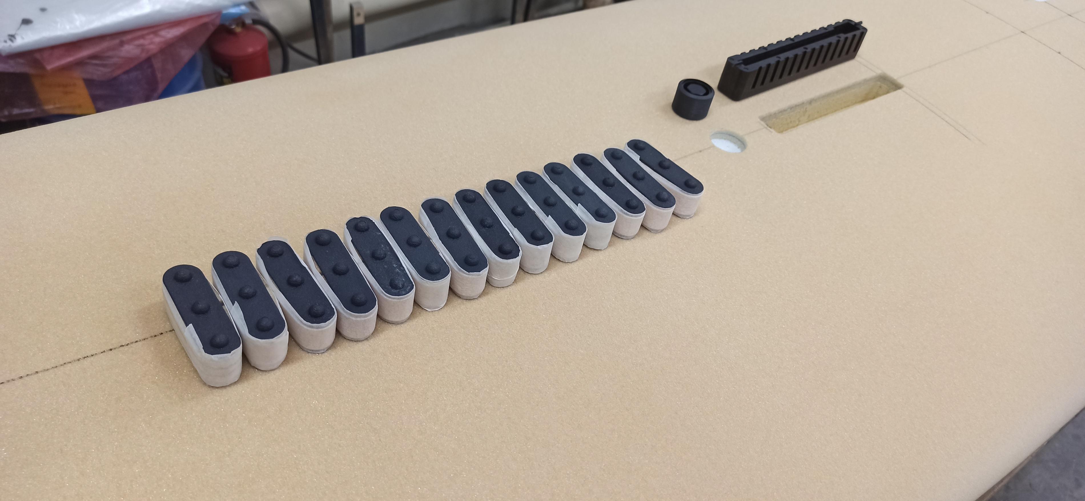

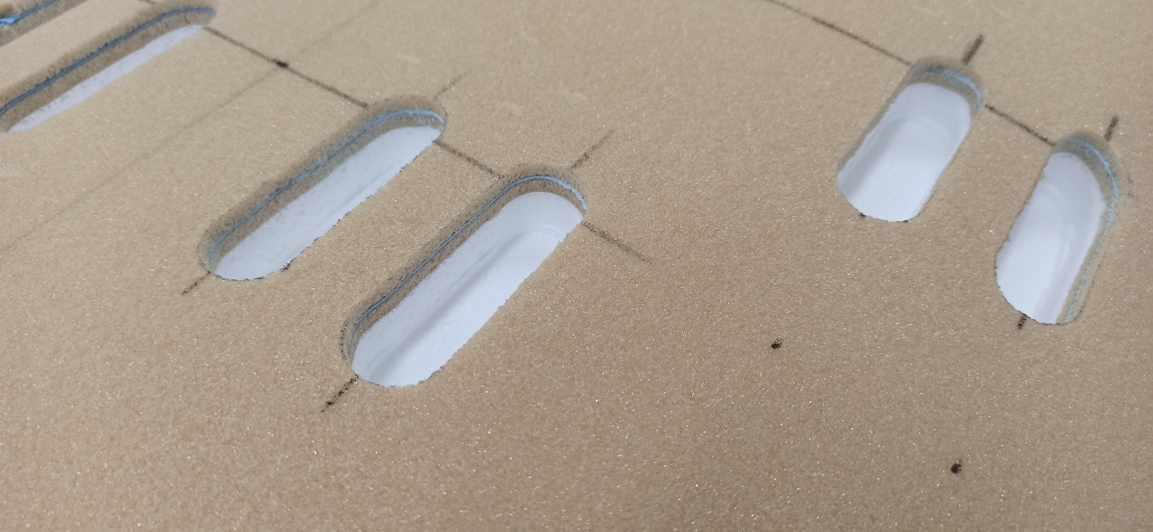

DSD FreeWave 100

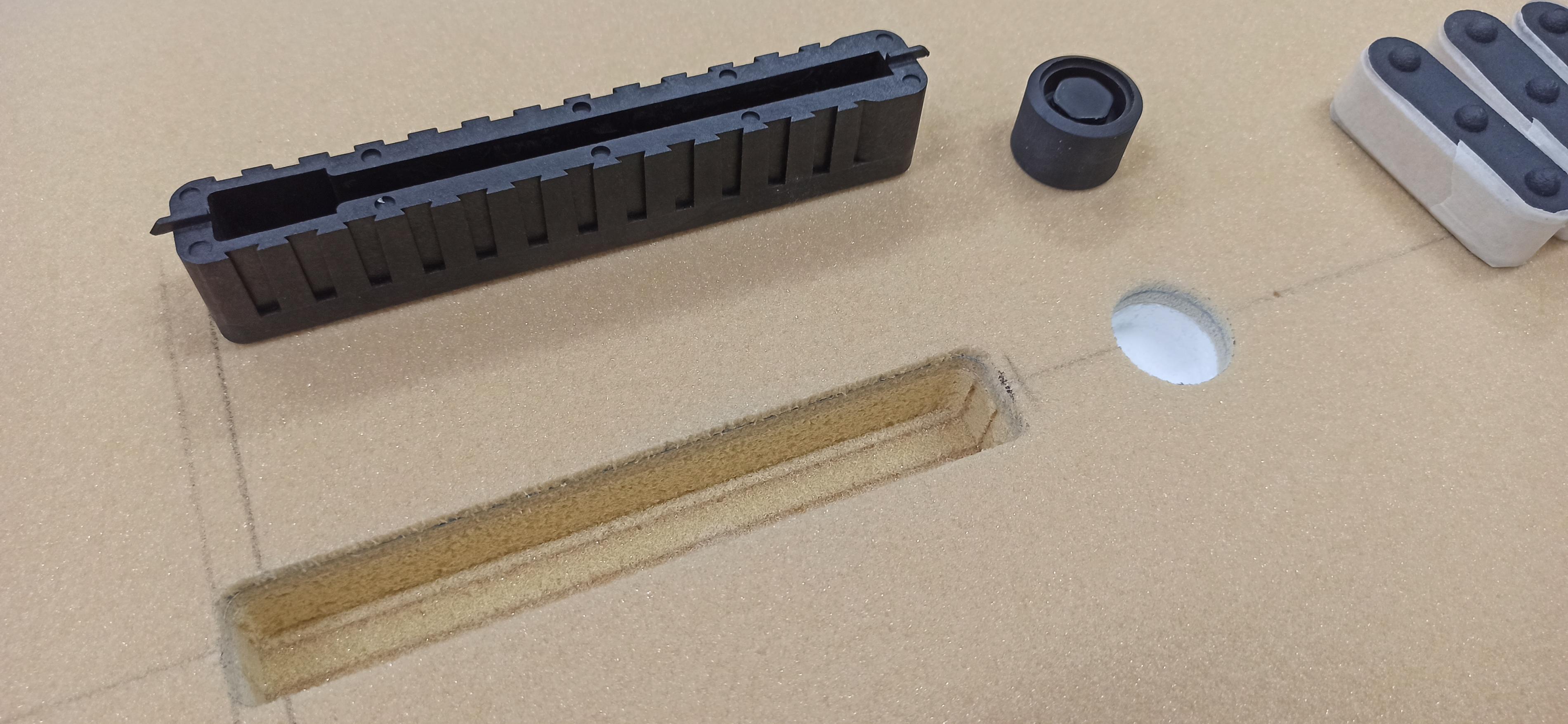

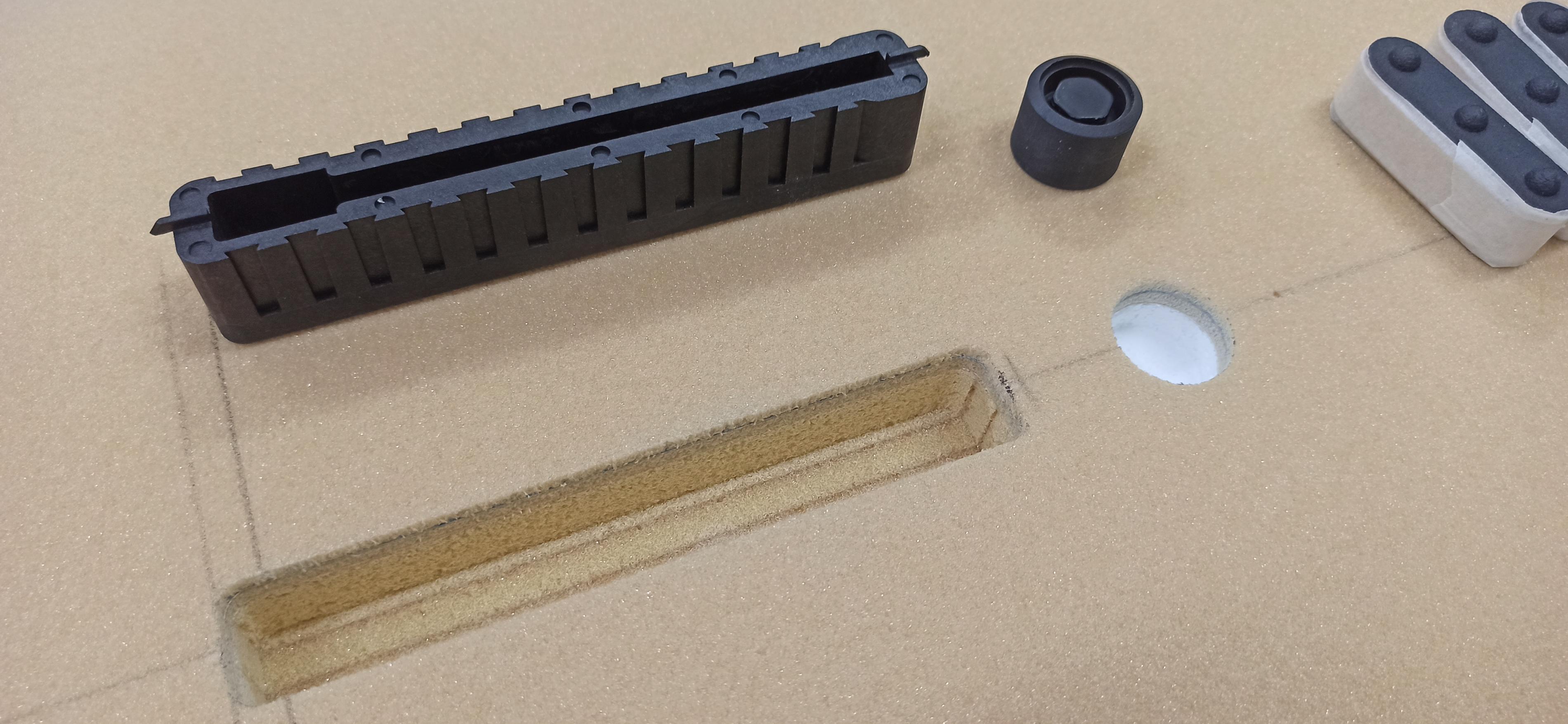

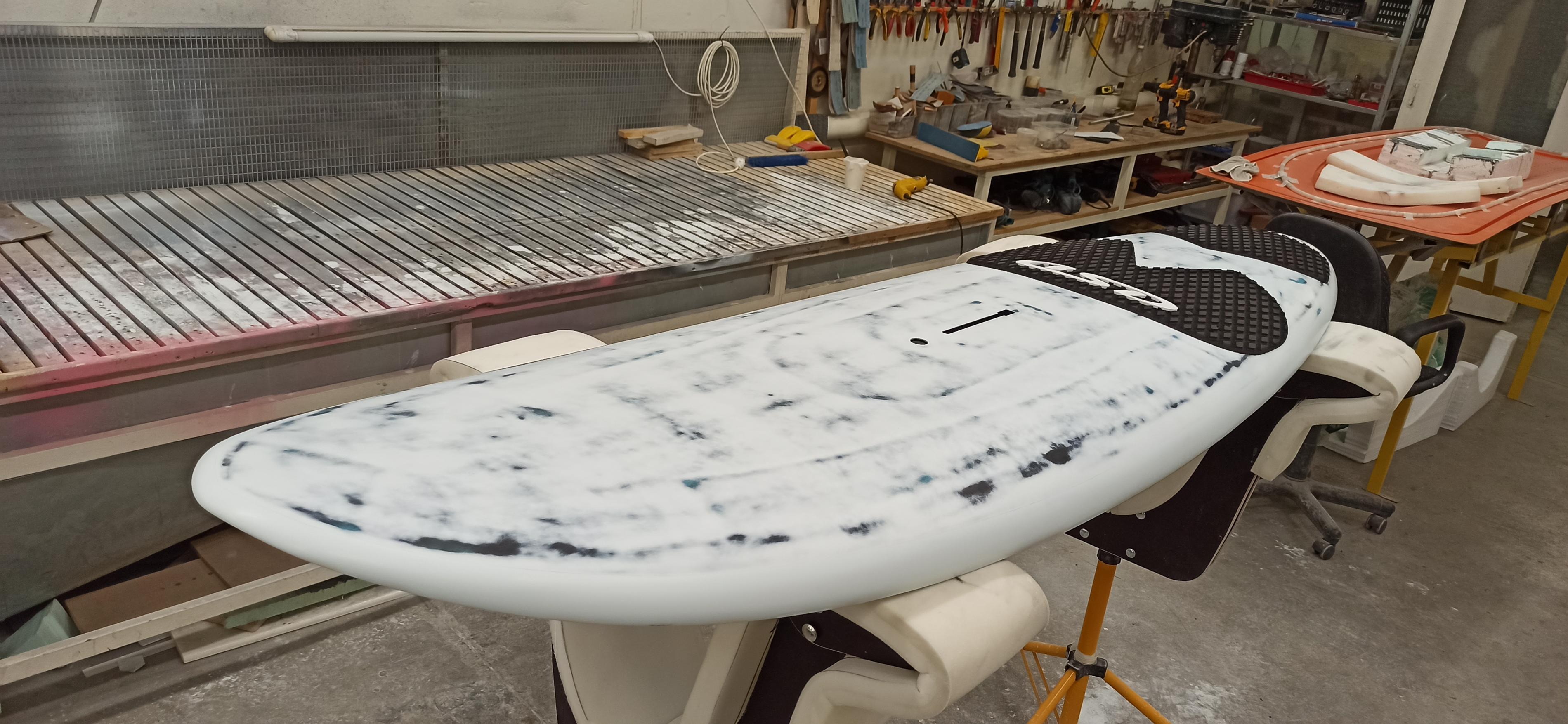

Доска изготовлена, как и предыдущая, по многослойной технологии. Для усиления конструкции локально добавлены стрингеры и усиления из углеткани.
Также усилен плавниковый колодец. Тип колодца - PB. Использован стандартный мачтовый погон и, уже проверенная, мембранная пробка.
Днище имеет V-образную форму с выраженным двойным конкейвом со стабилизирующими боковыми лысками.
Ближе к корме происходит плавный переход к V c плоскими поверхностями в зоне планирования.
Всё это даёт возможность быстро разгоняться, легко маневрировать и уверенно проходить чоп.

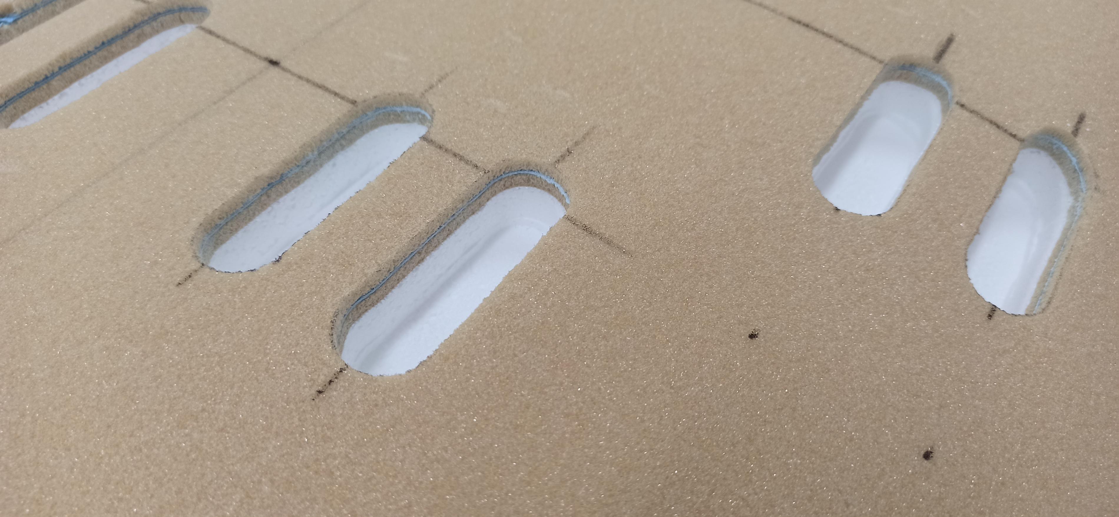

Закладные под петли - копия Starboard на три отверстия.
Возможна установка как трёх петель, так и четырёх.
Плавники FreeRide 28-34 см.
Параметры: 100 л, ширина 620 мм, длина 2340 мм, вес 7500 гр.
ID:	61966  Нажмите на изображение для увеличения
ID:	61967  Нажмите на изображение для увеличения
