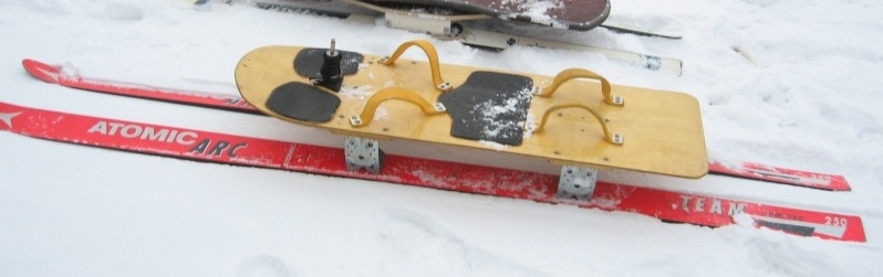

А теперь вопрос про петли.
Я часто видел на фотках конструкции, сделанные только с передними петлями. А разве без задних не повышается шанс катапульты? На гонках-то все с 4-мя петлями)
И из чего лучше делать? Просто ремень пожестче, чтоб дугой торчал (я к брезентовому багажному ремню изнутри полоску пенки приматывал изолентой, чтоб форму держала), или может петли от летней доски на проставочках приподнять?

Задние обязательно, т.к. в зимнем WS вес часто на пердней ноге на порыве или при сильном уваливании, пристегнутый, без нее катапультируешся нафик. У меня были старые летние их и прикрутил через проставки - не очень удобно.

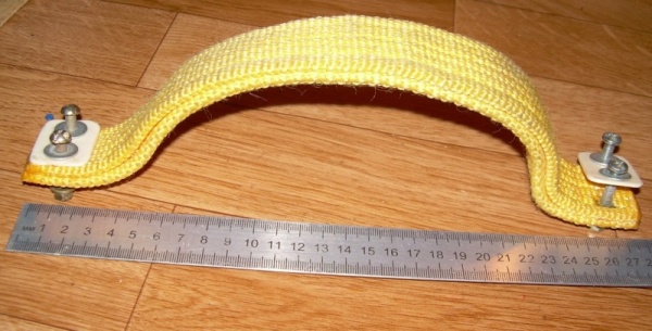

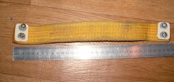

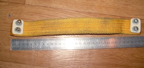

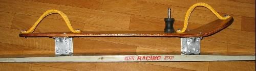

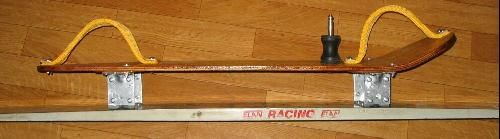

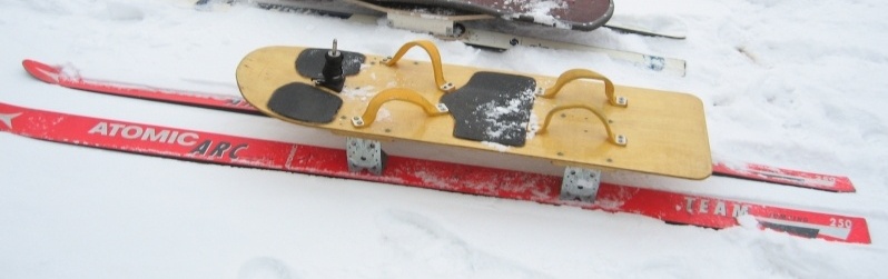

Мой друг, опытный формулист, сразу же заказал вторые петли. И долго капризничал, пока не доставили... Хотя мне показалось и так нормально, но я с большим парусом пока всерьез не гонял.
Петли из шланга не очень удобные. Ногу держат и стоят колом, все понятно, но вот смять их при случае не получится, а это важно. И спотыкаться об них придется, некомильфо. Между тем совсем не сложно сделать из чего-то подходящего... Мой другой друг забыл фирменные петли в офисе, и чтобы кататься, в сарае на даче мигом нашелся выход - конвейерная лента, остатки. Отрубили две полосы, привинтили четырьмя винтами, 10 минут работы и я катал целый день: и колом стоит, и мнется, когда приходится сверху потоптаться.

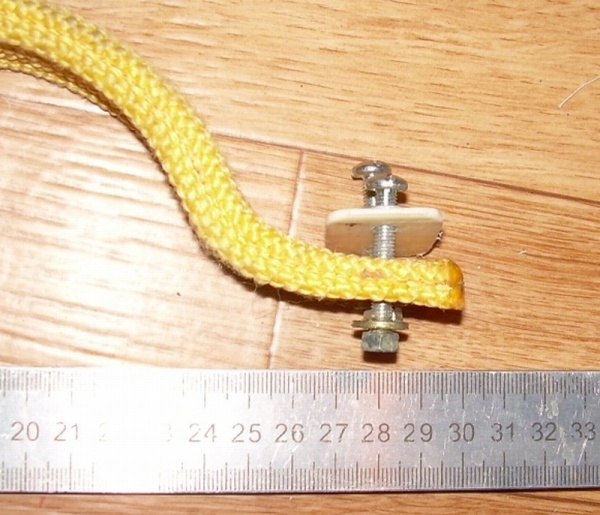

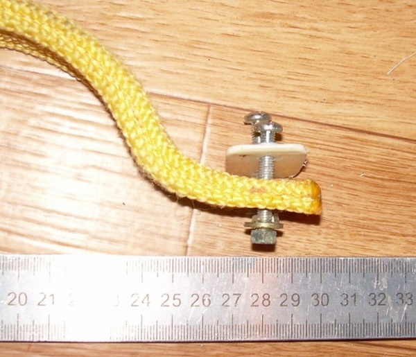

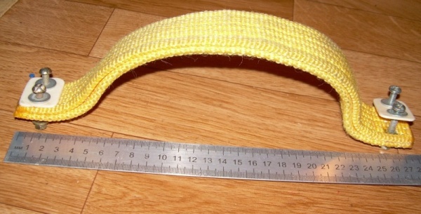

Мой "фирменный" вариант, однако, другой - плетеная такелажная лента. Нашел на стройрынке самую толстую, купил в запас метров десять, и на разные снаряды себе и друзьям уже все метры "ушли". Делать несложно - паяльником отрезать, гвоздем прожечь, привинтить через шайбы. Если кому слабовато покажется в один слой, скрепить вдвое, придавая арочную форму. Рекомендую, ни разу не подвели.

Нет, мои не сминаются, и никакой пластмассы не требуют, ты верно, хлипковатую ленту брал. Мои и топчутся легко, и сразу распрямляются, практиццски не промахивался в них. Во-первых, нужна самая толстая лента, какая есть в продаже... Не столько широкая, а именно толстая. Моя примерно 6-7мм толщиной, из толстых нитей. Еще в мотке стоит колом, а не то что на деке. И во-вторых, чтобы еще хестче было, я их сшиваю в два слоя, несколько стежков суровой нитью. Верхнюю отрезаю подлиннее, нижнюю чуть короче, чтобы форму сразу зафиксировать. Это видно на фото, петли как пружины торчат.
Кому с сапожной иглой лень сидеть, можно стиплером скрепить, там есть канавки чтоб не так заметно было. Лента к тому же весьма шершавая, в отличие от шланга, ногу и держит отлично, и отпускает, когда надо. Я раньше к ним еще уплотнения делал, ну, чехлы из авизента на липучках, типа как на летних стрепах... Но без них лучше - безопаснее.
