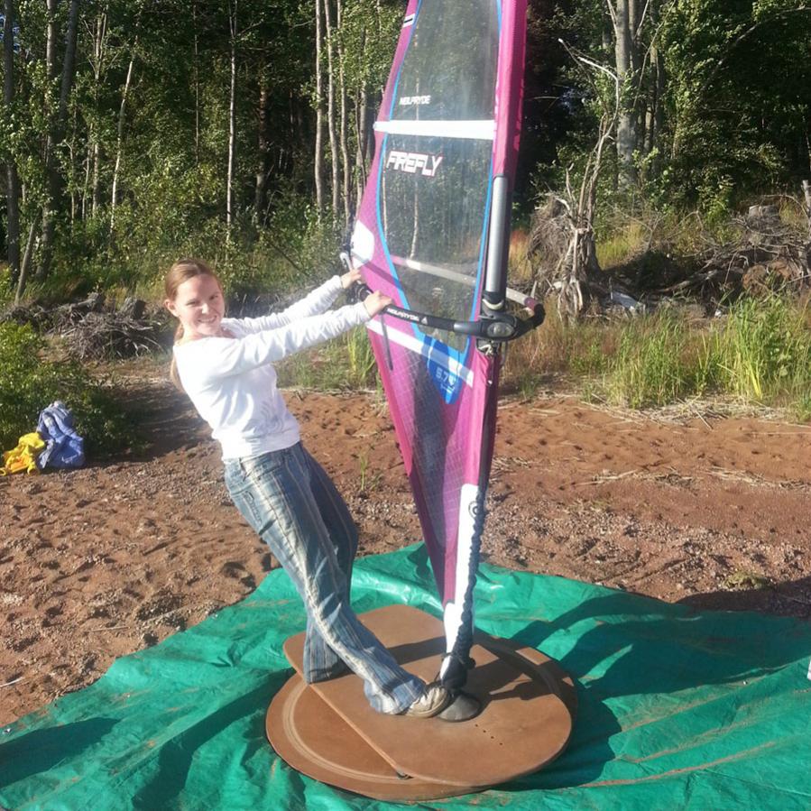

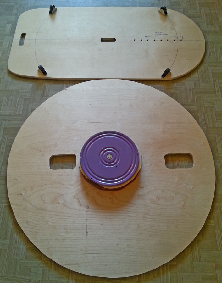

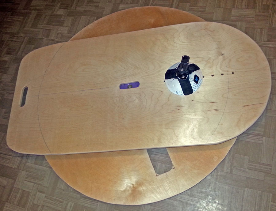

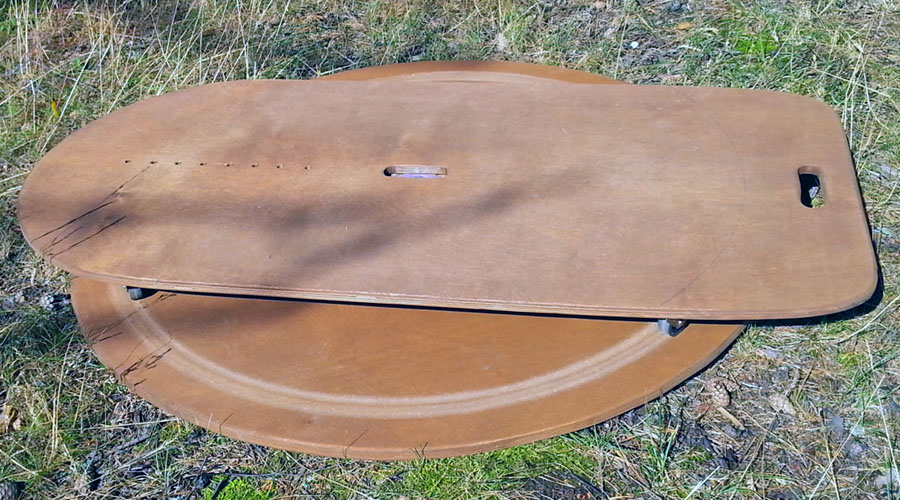

Сделал тренажер. Испытали сами, поставили учеников - все довольны!
Объяснять теорию на берегу удобно. Учить оверштаги, медленные фордаки, вертолет, да и вообще осознавать принципы управления тягой и курсом – в условиях некомфортного для новичков короткого северного сезона – весьма полезная штука. На воду они выходят уже теоретически подкованные и орать на них с берега много не приходится))
Все материалы обошлись около 1500р, включая диск "Грация" за 300р. на Авито.
Непрочитано 27.08.2015, 19:57
#82

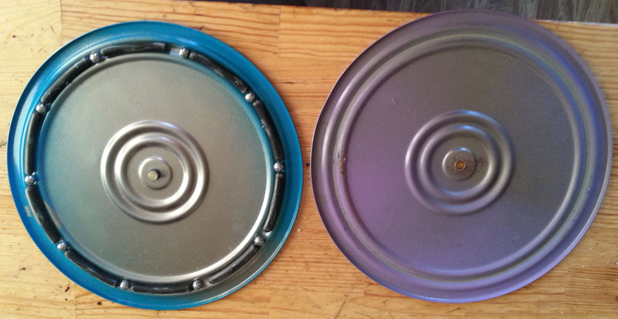

классно. идея с роликами - супер! гораздо проще, чем делать канавки с шариками для гольфа. Круг Грация, думаю, излишество. Достаточно простой стальной оси сквозь фанеру, ну максимум сквозь фторопластовую втулку. Под ролики надо более твердую дорожку. На крайняк пропитать фанеру полиуретановым лаком што-ли.
