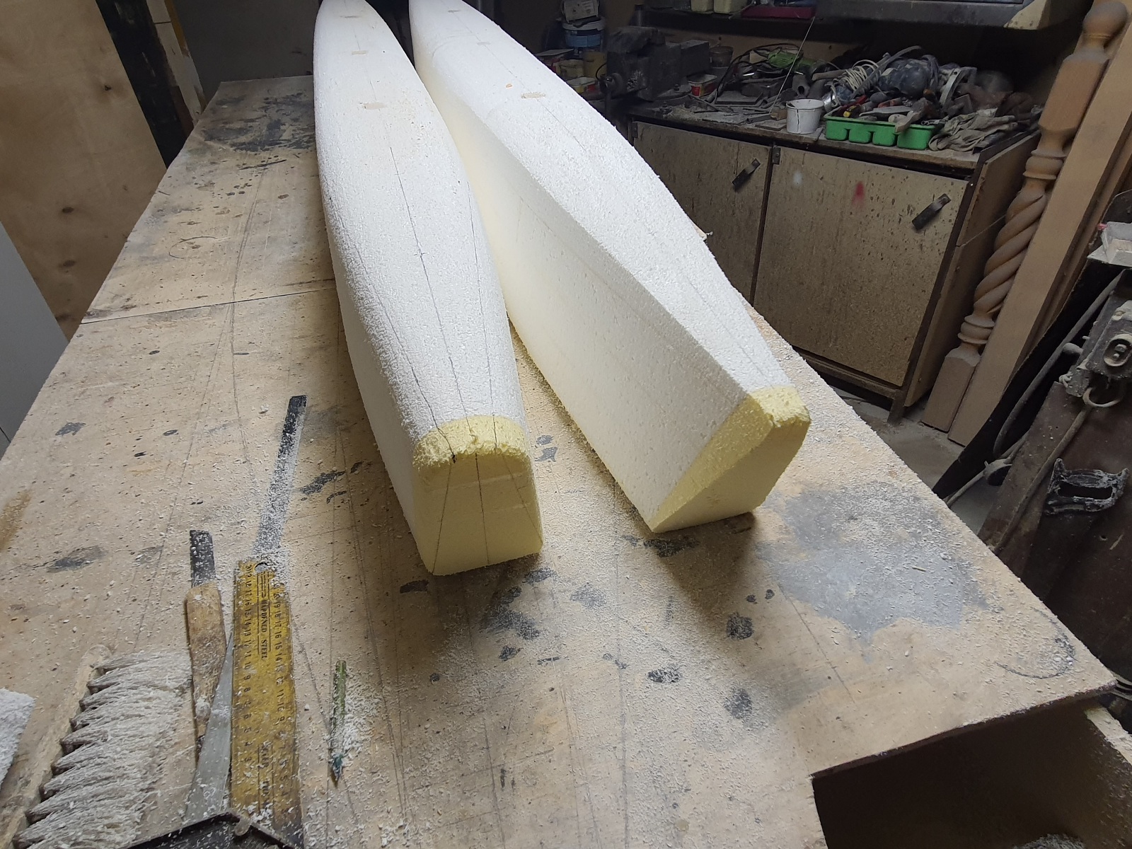

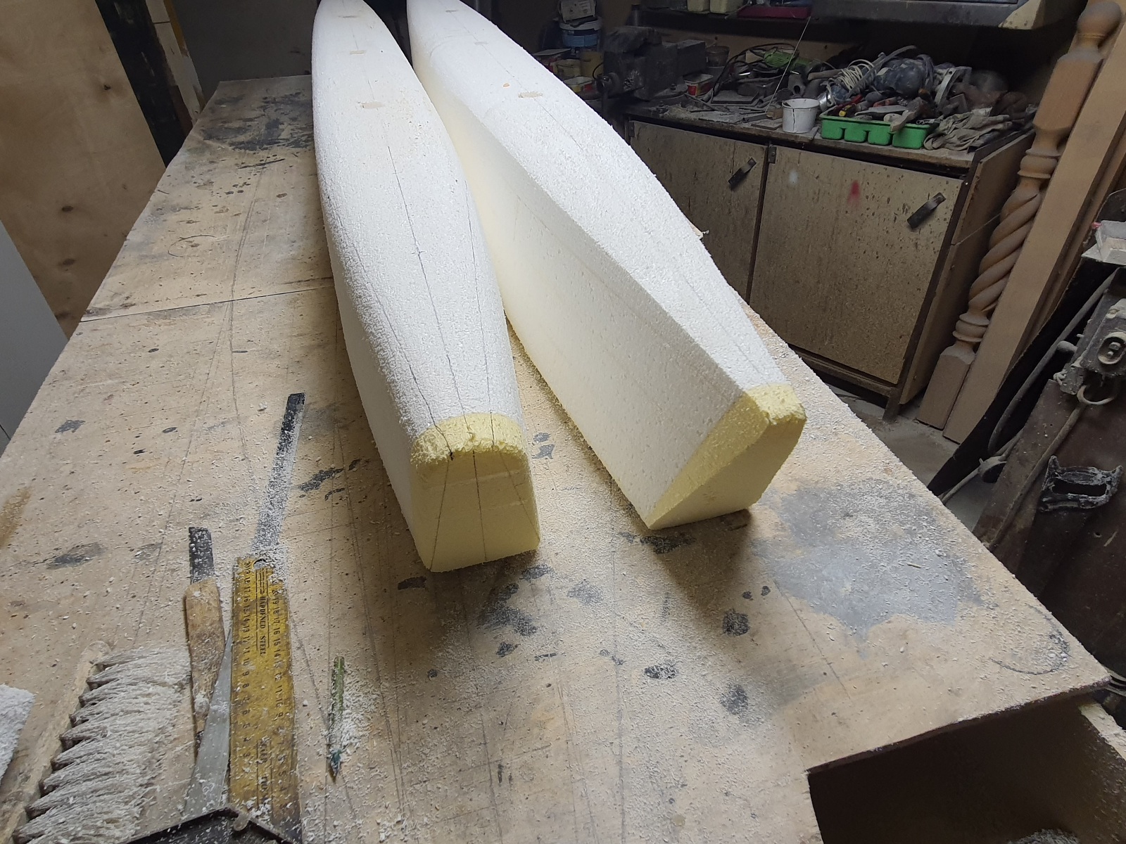

Было, стало... осталось углы закруглить.
Размер получился 18х22х210 см. Вес таблетки 1250г.
Осталось замазать рыхлый пенопласт, который торчит по бокам смесью эпоксидки и древесной пыли чтоб корочка была...

СаШОК, еще раз, то что ты увидел у ката обрезные транцы, создало у тебя обманчивое впечатление.
Эти транцы не находятся под водой. Они выше ватерлинии. Поэтому могут быть любой формы.
Еще раз посмотри сюда - https://www.graingerdesigns.net/the-...r-performance/
на чертеж. Ватерлиния красная.
И автор пишет - "There’s a misconception I come across quite a bit that you can add weight and windage and you’ll still be fast as long as your hulls are fine. Well you won’t be. Your boat will simply sink to find the new state of equilibrium. If your transoms are submerged you’ll have more drag."
У тебя поплавки будут погружены на ~2/3. Поэтому подводная часть кормы должна быть обтекаема.
Посмотри на гоночный каяк - https://guillemot-kayaks.com/drawing...-boat-designed
Но, он длинный поэтому сидит не глубоко. Корма плавно сведена за счет рокера и транец опять же над водой
Ты не можешь свести корму за счет заднего рокера - центр плавучести уйдет вперед. Поэтому своди в основном за счет бортов, и немного за счет рокера.

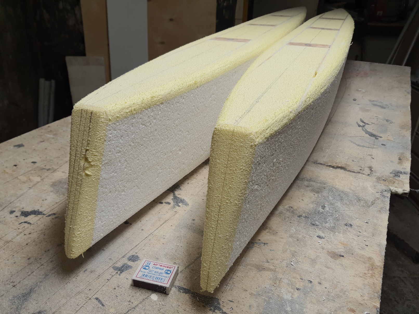

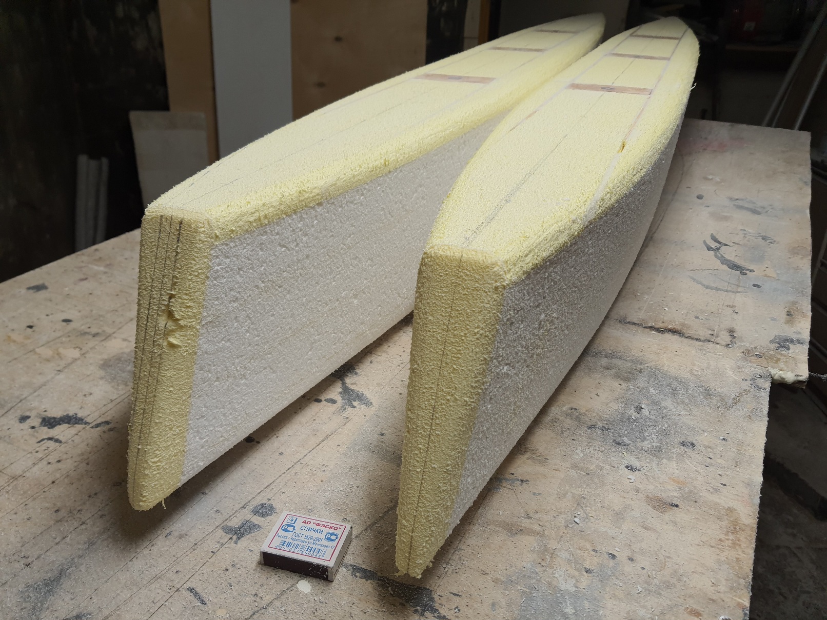

Ещё обрезал корму... тоньше уже как-то не смотрится.
Этот белый пенопласт задолбал- сколько от него пыли ! И от неё не отряхнёшся...
смотрится, не смотрится ...
тебе шашечки или ехать :)
Уже нормально. Но чем острее, тем лучше.
