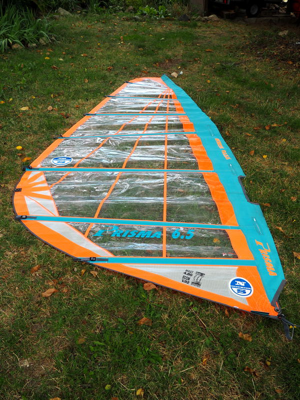

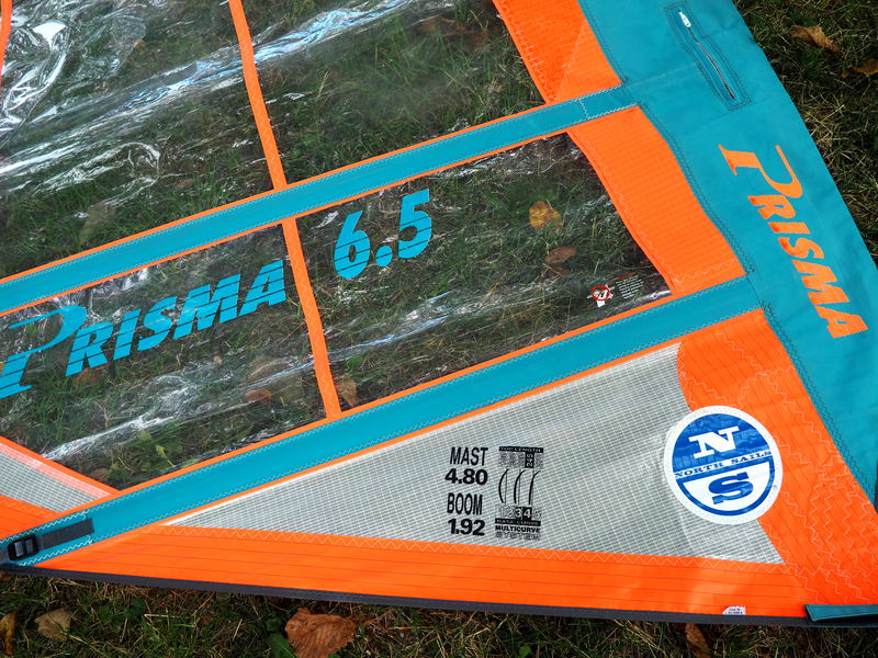

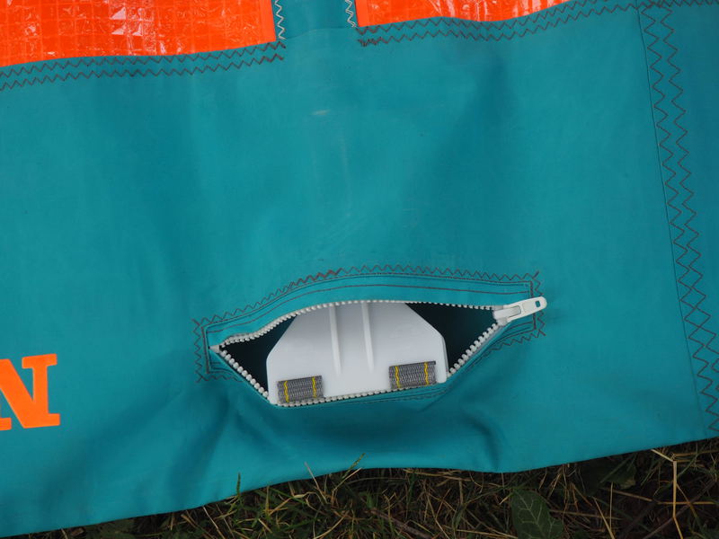

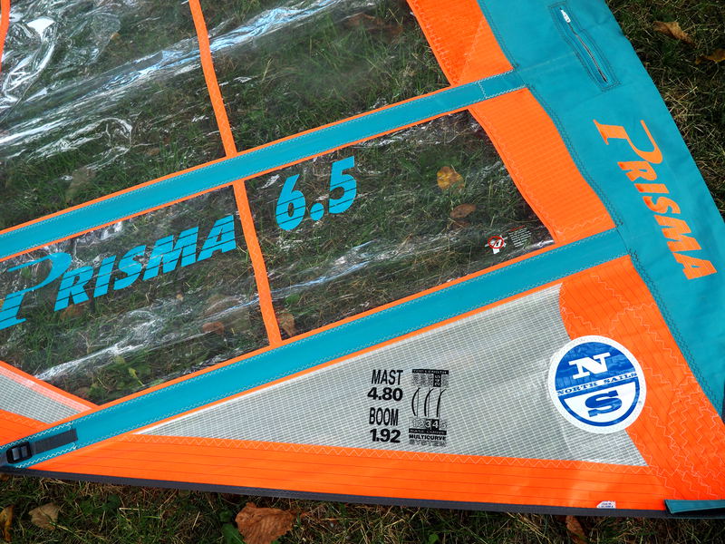

Возвращаюсь к теме паруса и мачты. Что не могу пока разобраться...Купил в интернете слегка б/у парус 6,5 м2 Prisma, North Sails. На обратной дороге к дому заехал к продавцу, осмотрел парус и оплатил. Продавец оказался приятным пожилым немцем, распродающим свои значительные запасы. Он сообщил мне, что парус имеет камбера и показал, как должна помещаться мачта относительно камбера (он говорил на местном диалекте и поначалу я просто ничего не понимал, но потом вроде нормально пошло). Я не имел раньше парусов с камберами и не осознал, что их на этом парусе 3 шт.
Добравшись до дома я развернул парус и понял, что не все так просто, как мне казалось, когда общались с продавцом. Начнем с мачты, этот парус требует 480 см, у меня имеется 490 см. Мой парус 8,1 м2 требует mast 490 см, luff 508 см. Т.е. на удлинитель приходится пр.18 см, если я правильно понимаю. Для нового паруса (6,5) значения luff я что-то не нашел, но вроде как мачта 490 слишком длинная, ведь надо еще воткнуть удлинитель, выведя его на минимум (а это пр.12 см.) . Поэтому мной рассматривается вариант укоротить мачту так, чтобы она на максимуме удлинителя обеспечивала бы диапазон для luff от 482 до 508 см (или чуть больше). Удлинитель имеет диапазон пр.25 см. Если такой способ годится, то нужен совет, в каком месте урезать мачту. Верхняя ччасть идет чуть на конус и наверное там отрезать не стоит (?). Тогда резать низ мачты?

Morvan, не обижайся, но к этому парусу похоже нужна алюминиевая мачта))
а если серьезно,то только пожилой немец скажет какая мачта нужна, если вспомнит)
зачем купил такой старый парус да еще и без мачты?

Вам проще найти в Германии мачту 460 тех же годов за 100 долларов, чем уродовать новую, обрезая.
Мачта обнозначно не алюминий, парус не настолько старый.
Если посмотреть на картинку с надписью "multicurve", то похоже, что под этот парус подходят мачты НейлПрайд, с более гибким верхом, чем современные Норс.
Спасибо.Тогда я зря не купил у него мачту, он предлагал и недорого. Насчет обрезки-не то чтобы очень хотелось, но все же...Под имеющиеся у меня паруса мне не нужна моя старая мачта 490 см, она великовата и я вполне мог бы ее укоротить на 10-15 см.
Если процесс обрезки не скрывает каких-то сложностей, то я бы предпочел решить вопрос с помощью ножовки, а не заказывать с пересылкой другую мачту. Расширять свой парусный "арсенал" я вряд ли стану, вполне обойдусь имеющимся.

Если проблема из названия темы вас не парит и расширять арсенал не собираетесь, то обрезайте. Чтобы от нового торца не пошли продольные трещины, после обрезки желательно укрепить торец, например, парой витков стеклянной ленты на эпоксидке, шириной 2-3см, поверх неё намотать толстую нитку виток к витку - она выдавит лишнюю смолу и не позволит мачте растрескаться.

Я бы пришил вариотоп...

Morvan, а может для начала набить и посмотреть как камбера переключатся будут? Если нет, лучше поехать и купить мачту. Иине просто купить, а набить и посмотреть как камбера будут работать. У меня на родной мачте хреново переключаются...третий год мучаюсь) оно тебе надо такое?

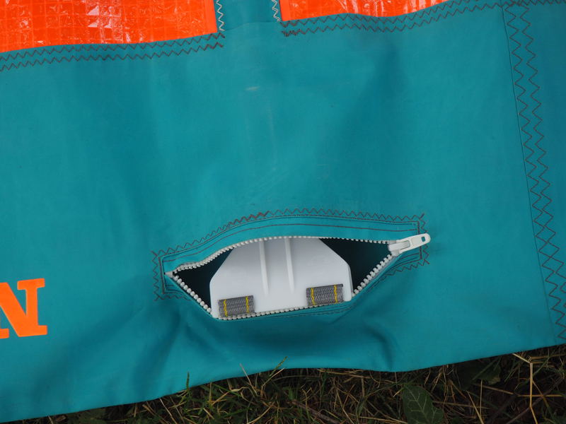

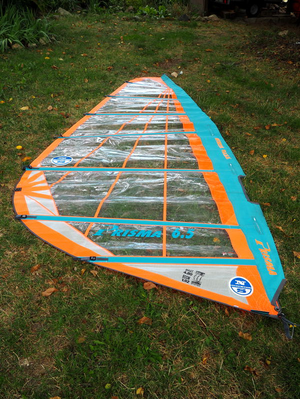

Кстати, еще пара вопросов...Как я понял продавца мачта должна быть помещена в мачт.кармане так, чтобы камбер "подпирал" ее сзади. Когда вчера я пробовал одеть парус на мачту , то пытался сразу установить камберы в нужное положение, еще до того, как мачта до конца вошла в карман. Камбера при этом соскакивали, Как нужно прав. делать?

был бы такой парус где-нить у нас, понятно, с нынешним курсом $ вон и мустанги уже под восстановление пошли. Но в локэйшене Франция-Германия?
Парус выглядит неплохо, можно на стенку повесить, вместо ковра - красота будет!
А кататься купить что-нить чуть современнее, прям чуть-чуть, чтоб хотя бы камберы были цельные, а не это чудо.

Про вариотоп.
На некоторых старых парусах он просто входил к комплект, как дополнительная петля из ремня. мачта пропускалась мимо штатного ремня, за который цеплялась петля вариотопа.
Про камбера.
я не помню, с какого года Норс стал делать мачты СДМ несколько уменьшенного диаметра, в паруса под них, мачты других производителей влезали с большим трудом (именно камберный парус).
Вполне возможно, что Норс Призма выпускался под обычные мачты.
Надо смотреть по месту.

Может, он вышлет мачту транспортной?
Инструкция по набивке камберных парусов вполне доступна .есть варианты.
rigging windsurfing kamber sail
https://www.youtube.com/watch?v=4WM83p6IkdA

Да, у меня именно такой вариант. Я наконец выбрался на ближ.озеро испытать приобретенный парус ( 6,5 м2, с камберами, фото выше). Мачту использовал имеющуюся 490 вместо 480, закрепив на парусе вариотоп и выпустив в него излишек. Накануне поездки натянул парус на мачту у себя дома, возникли некоторые сложности с камберами. Они соскакивали с места в процессе набивки. Но потом я осознал неправильность своих операций с камберами и все получилось. Метеослужба обещала ветер 15 м/с в этой локации, но на берегу меня уже стали терзать смутные сомнения по ветрянному вопросу. Но делать нечего-я собрал все хозяйство и отнес на воду.
Дул отвальный ветер с моего берега силой, думаю, от 5 до обещанных 15 м/с (изредко!) при температуре в тени пр. 32 гр. Камбера вели себя след. образом: при слабом ветре они не переключались вовсе и мне в лавировке приходилось немного толкать парус рукой, при порывах ветра камбера благополучно перещелкивались сами. Катался я совсем недолго, надоело на такой жаре вымучивать галсы и следить , чтобы не заезжать в область рыбной ловли (в 100 м от нас группа рыбаков ловила форель). Порывы ветра скисали достаточно быстро, доска даже не успевала разогнаться. Поэтому я отложил дальнейшие испытания до более прохладных и ветренных дней, но пока что у нас температура днем ниже 30 не опускается.

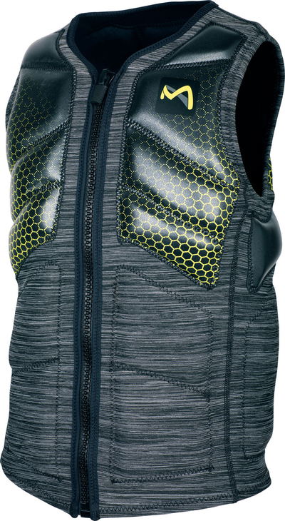

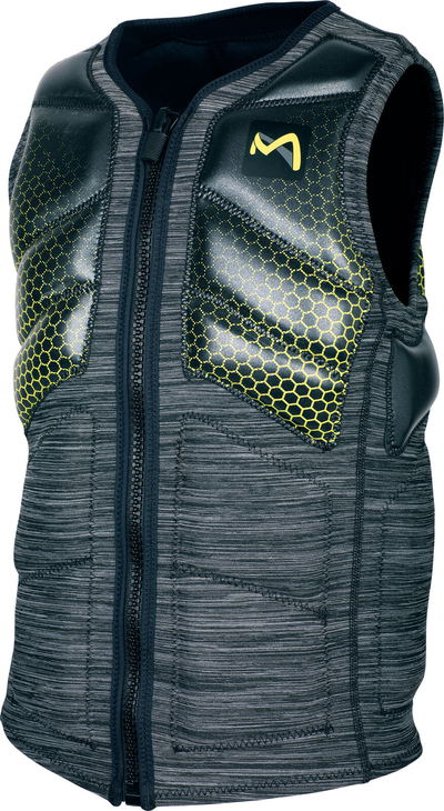

Я нашел в немецком магазине что-то внешне похожее. Вот фото. Это то, что имелось в виду под impact vest ? 80 евро...

да, похоже

У меня значительно короче, до пояса, под ним свободно помещается сидячая трапеция.
