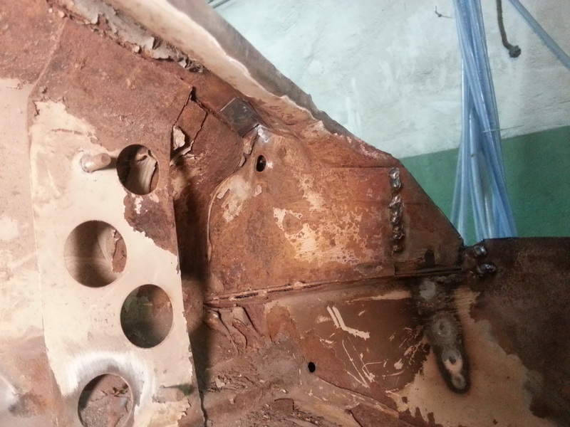

Сегодня глазу на много легче, так что можно продолжить, чего время терять. Варить нельзя, это понятно, а раз так, то займусь творчеством. Надо как-то снять эти изогнутые штуки на которых капот открывается. А эти штуки несьемные! Если срежу, то тот огрызок болтика или чем там оно изнутри крепится упадет в полость в кузове, а я ведь уже везде заварил, не достану! Он там будет греметь! На обоих сторонах! Вот же засада! Ладно, попальпируем проблему не много :) И о чудо! "штука" выломалась, при чем не особо тяжело! Вот как оказывается крепится капот!

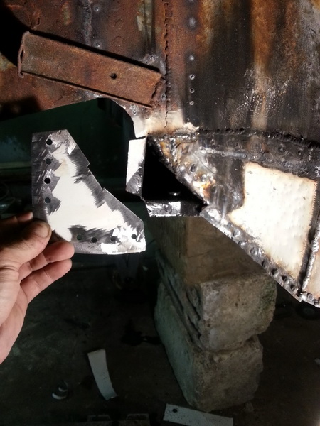

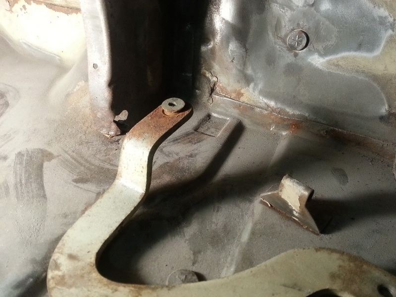

Т.е. кронштейн капота просто расклепан в кузов! Там блин 1 мм толщины всего, я легко рукой выломал! И это открывается-закрывается постоянно, туда вода попадает и пыль! Я вряд ли смогу найти на Оке более идиотское решение, т.к. тупее и не грамотнее просто не возможно!!! Ну неужели сложно было сделать съемное что-то? Весь мир же так делает!

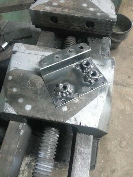

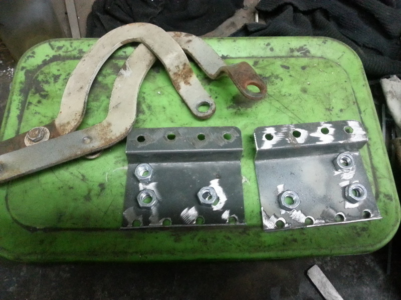

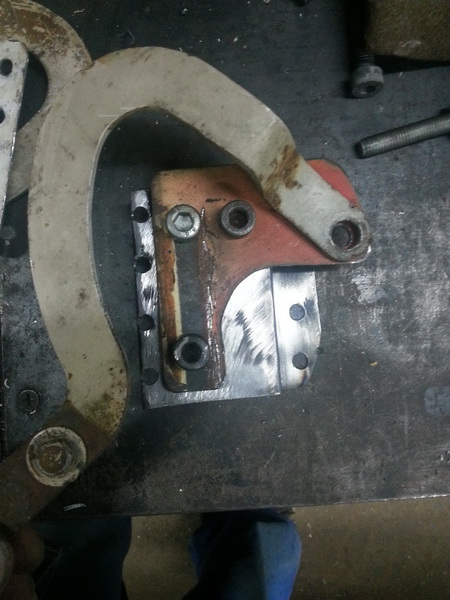

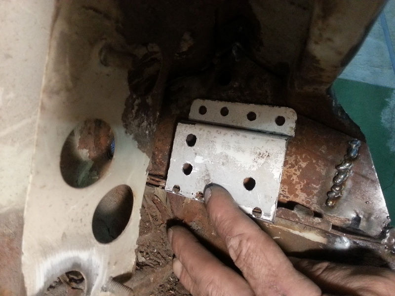

Ладно, холст почти натянут. Начнем рисовать по маленьку :) Делаю деталь, которая приварится к кузову. В ней будут изнутри гайки приварены. На эту деталь потом будет привинчена остальная конструкция. Думаю, прикраиваю, выгибаю, отрезаю, прикладываю, думаю и по кругу, в итоге постепенно вырисовалась такая железячка:
Делаю их две, выковыриваю из кронштейнов капота остатки расклепки и на этом все. Дальше надо гайки приварить, а мне нельзя. На этом значит тут все.

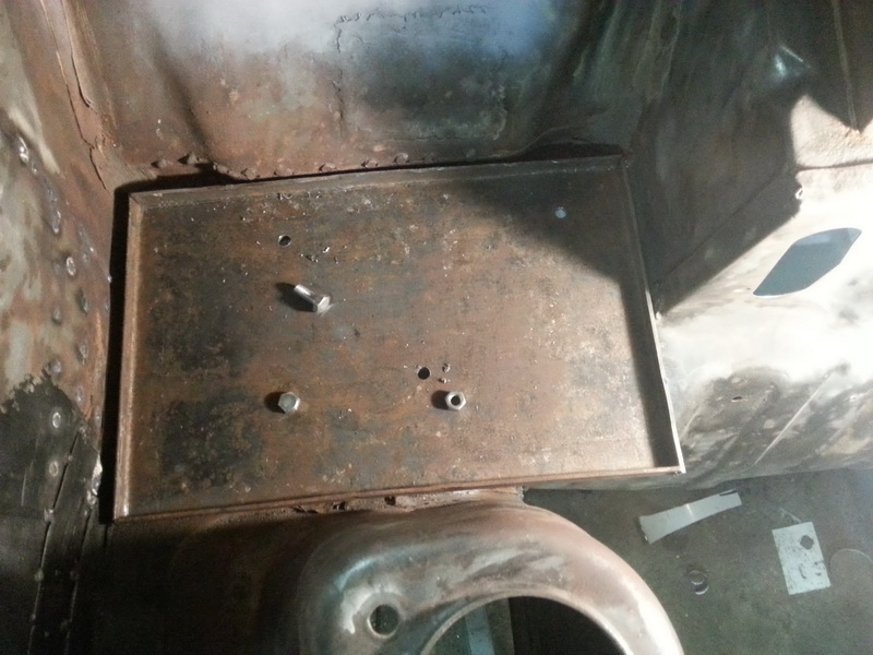

Ок. Сделал поддон под аккумулятор из 2 мм. листа. Поддона вообще не было. Акк стоял сразу на арке, там плоская область. А может так на Оке и задумано?
Тут тоже дальше работы сваркой, надо приварить уши, за которые будет крепиться хомут, который аккумулятор будет держать... Ладно, вырежу тогда две последние заплатки:

Нда уж... приваривать гайки полуавтоматом как-то хреново получается насрал везде. Ладно, главное крепко. Гайки классно приваривать инвертором, но тут я точно сожгу, металл тонкий.

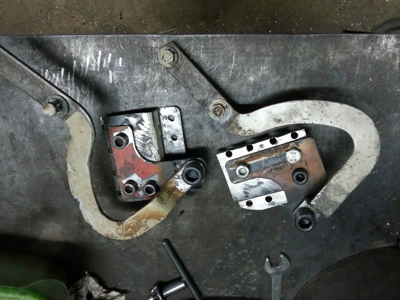

То, что будет приварено к кузову, есть.

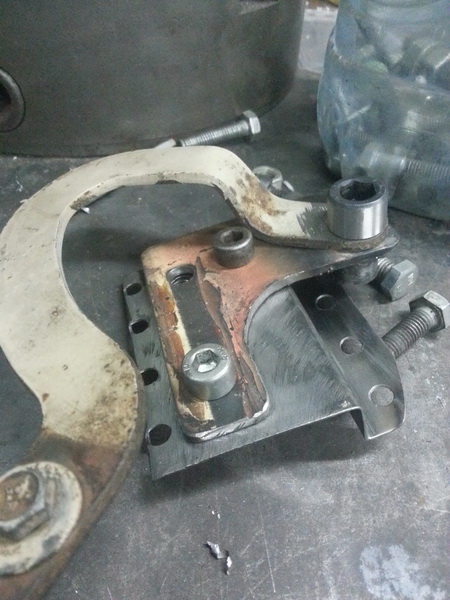

Теперь делаем то, что будет прикручиваться к тому, что будет приварено к кузову.

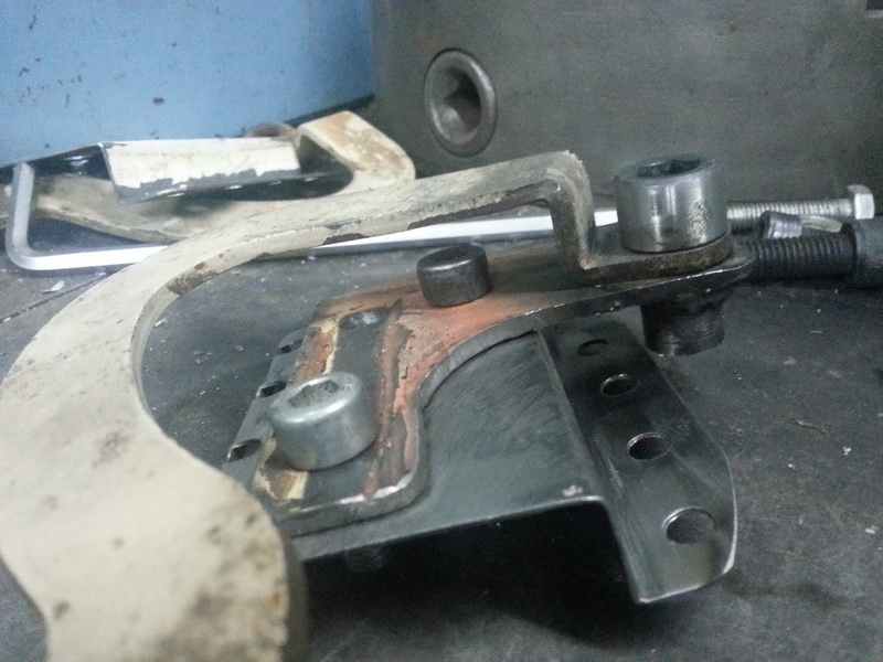

Беру металл толщиной 4 мм. Эта деталь должна быть крепкой и жесткой. Отмечаю, сверлю по резьбам, раскручиваю, рассверливаю, прикручиваю, вот такая хрень получилась:

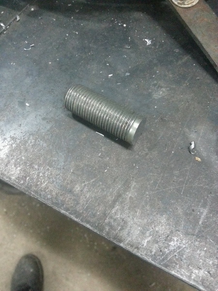

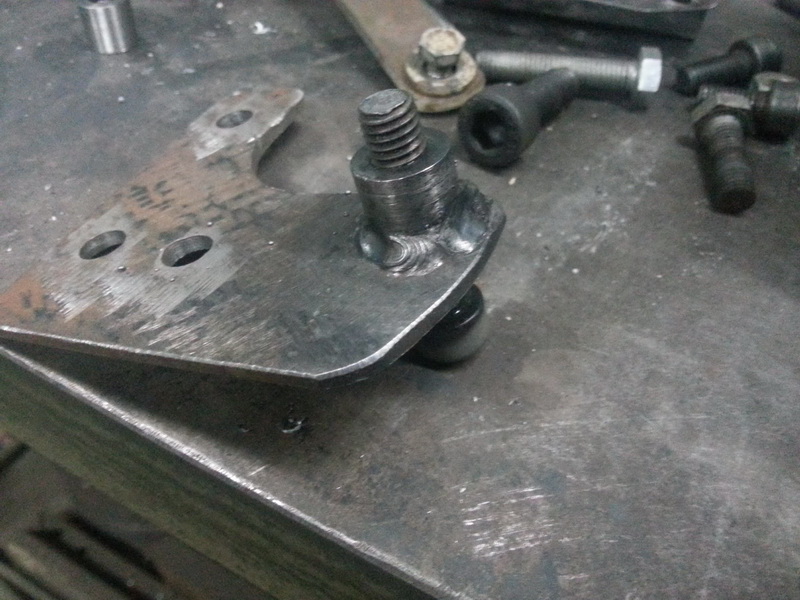

Кронштейн капота будет крепиться болтом в ту дырку, которая свободная. Но гайку туда приваривать я не хочу, у гайки совсем мало резьбы, хочу сделать этот узел понадежнее, поэтому беру это:

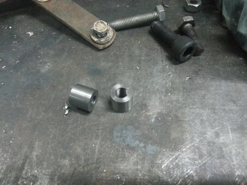

И делаю вот это (втулки у которых много резьбы):
Токари в деревнях конечно выточат получше

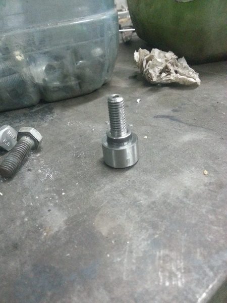

Не стал делать из высокопрочной стали, т.к. втулки надо же приваривать, взял отрезок обычного "мягкого" болта. Теперь надо втулочку нашу приварить.
ЭЭЭЭ!!!!! Нельзя варить!!! Глаз же!!!
- Да я слегонца. После той сварки больше часа прошло. Чуть-чуть можно. БЛиаааааАА!! Подводная лодка!!!!!!!
оппа:

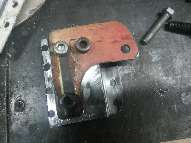

Здесь металл везде толстый, поэтому приварил инвертором. Вышло на порядок лучше.
То, что будет привинчено к тому, что будет приварено к кузову, есть.
То, что будет крепиться к тому, что будет привинчено к тому, что будет приварено к кузову, было у меня с самого начала (кронштейны капота).

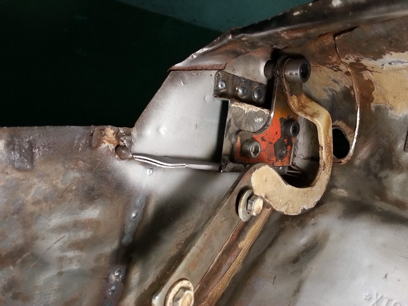

Осталось все это соединить простым и надежным соединением. Разборным!
А вот теперь беру упрочненный болт с головкой под шестигранник. Его варить никуда не надо, это будет ось, плюс резьбовое соединение, так что в самый раз сделать покрепче. Фото болта не будет, извиняйте, будет только то, что из него получилось (то же сделал 2 шт.):
Теперь собираю конструкцию:
Узел не работает. Кронштейн капота упирается своим изгибом в шляпку болта (см. фото выше). Разбираю, перезагибаю, собираю:
Вот теперь отлично!
Повторяю все еще раз для другой стороны и в результате сегодняшних трудов имею 2 комплекта креплений капота, в которых я уверен больше, чем в заводских:
Приваривать то, что должно быть приварено к кузову не буду, в этом нет необходимости, я уже ухожу и работу это не тормозит, нет смысла грузить глаз сваркой.
Точки крепления кронштейнов, вокруг которых они крутятся, в итоге получились смещены на 1-1.5 см. вниз и внутрь от оригинальных координат, это значит, что придется подправить потом сами кронштейны, а может просто на капоте перенесу резьбы (а может эти 1.5 см. жопа полная и придется все переделывать! ). В общем, когда буду примеривать капот, будет ясно, в любом случае по этому узлу основной объем работ завершен, а на сегодня все. И настроение вроде лучше стало :) Да разве по-другому может быть, когда работа получается? :)

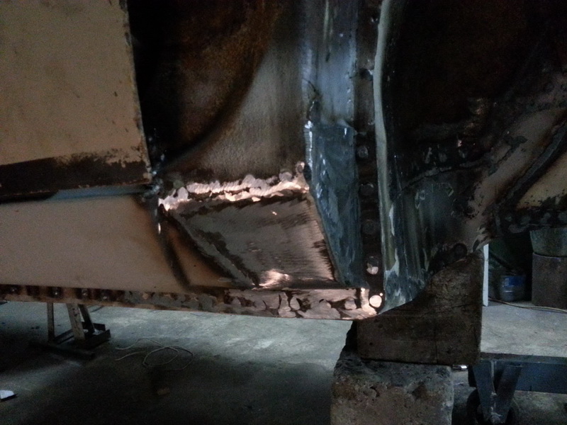

Вроде глаз отпускает, сегодня поварил нормально. Приварил то, что должно быть приварено к кузову, поприкручивал все, что должно быть прикручено к тому, что должно быть приварено к кузову на обоих сторонах. Заодно прочекал что там на капоте за система. Там халява, так что крепление капота считаю завершенным.
Заварил последние латки, больше латок по передку нет. Прям груз с плеч! Как они мне надоели, кто бы только знал!
Теперь осталось все позачищать где насрано, та блин еще нудятина.

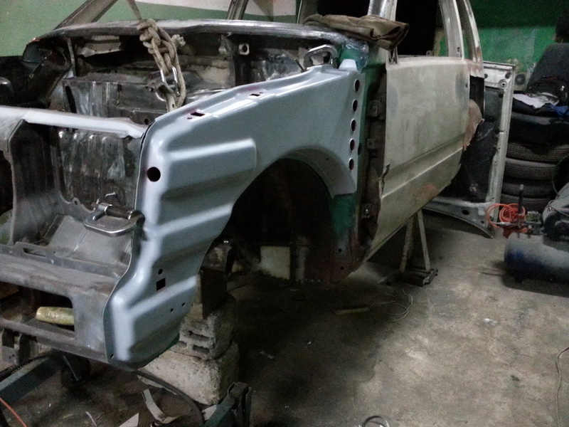

По передку осталось приварить лонжероны, прикладываю, подгоняю. От того как станут лонжероны зависит внешний вид Окушки, т.к. на лонжероны крепятся крылья, и зазор по капоту тоже от них зависит. Чтобы понять, где место лонжерона придется все навесить и поприцеплять - двери, крылья, капот и потом двигать лонжероны и искать их место.
