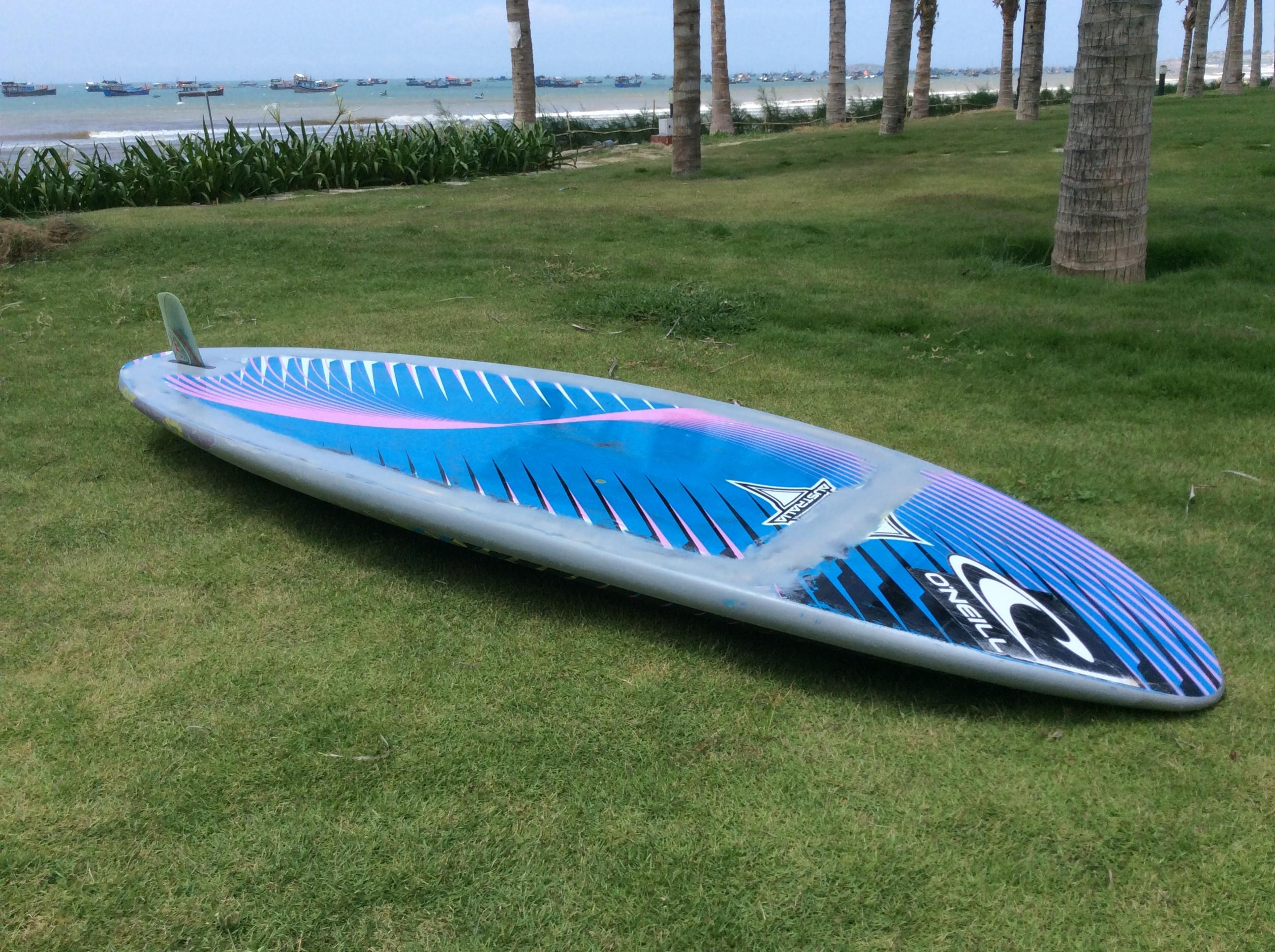

Теоретически шанс на такой способ может быть. Но при условии, что шарики таблетки держатся крепко и не будут выдергиваться за липкой смоляной кистью. Честно говоря, мне не попадались "вздутые" доски, у которых на поверхностях разрыва шарики сидели бы плотно. А если они начинают прилипать к смоляной кисти, то все, процесс сразу заходит в тупик и днище на свое исходное место уже не посадить.
Может, все-таки у Вас оказалась хорошо "сваренная" таблетка, тогда Вам повезло.
Попробуйте на маленьком кусочке протамповать смолой без отвердителя и посмотреть на поведение шариков.
Пенопласт в таблетке плотный, шарики даже рукой не выковыриваются. Буду пробовать.

Вот, блин! Полтора года прошло......
Наконец я её доделал (почти). Осталось покрасить. Днище форму сохранило.
Спасибо за советы.
Отдельное спасибо RUS-83
Затестил. Давно на ней не катал. Показалось, что очень....... юзер френдли, по сравнению с 16 годом.

Это 13 года да ? Они очень комфортные , много чего прощают

Ага. Как у тебя была

Удачная модель , и прослужила 2,5 года )
