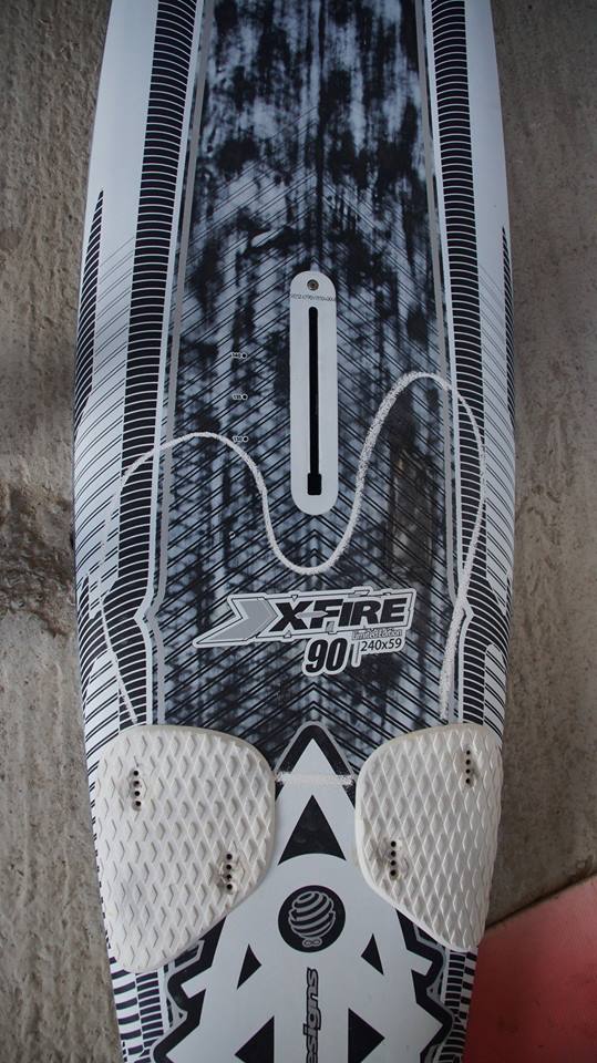

Вот типичный пример деломинации на доске РРД 90.
Мелом обведена зона, где палуба "дышит" и, соответственно, в любой момент может проломиться.
Доска 2012 или года, кажется.. Покупалась в магазине новой 2 года назад.. Накат совсем небольшой на ней.. ПРАКТИЧЕСКИ НОВАЯ ДОСКА ПО ВРЕМЕНИ НА ВОДЕ.
Вес гонщиков - не более 75 кг.
Причина (на мой взгляд) - перегрев на солнце.. 1 часа на открытом солнце в жарких странах (а то и меньше) достаточно, чтобы произошла такая деломинация..
В целом причины следующие:
1. Низкое качество производства досок РРД в целом (и данной доски в частности)
2. Перегрев на открытом солнце
3. Нагрузка от ног гонщика (при большом накате и весе)
Совокупность этих факторов в любом сочетании - и палуба отрывается.

Антоха, похоже на чистый брак.
Ни на моих досках, ни на прокатных ррд-хах такой проблемы не видел, причем я катал то поболе твоего, да и прокатные не простаивают, обычно протаптывалось за петлями.
Причем протаптывается и ррд, и старборд, и джипи, все, на чем катался.
Только старые деревянные старборды не протаптывались, но там днище отслаивалось.. :))
Похоже на тотальную непроклейку палубы, то бишь явный брак.
Непрочитано 18.08.2016, 14:19

Ну брак - он ведь тоже не вылезает до какого-то момента...
Понятно, что плохо с качеством проклейки палубы..
А тут еще солнце...
Доска немыслимо нагревается..
И вот)
Ваша скорлупа за 2000 евро немного обесценилась)

Да, действительно непроклейка..., так что надо с ними биться до замены.
Карбон видно хорошо, а показанный на видео кусочек гнется вполне правильно.
Оно всё становится жестким только когда "всё вместе", и правильно собрано (склеено).
Стоит чему-то пойти не так, и всё...
