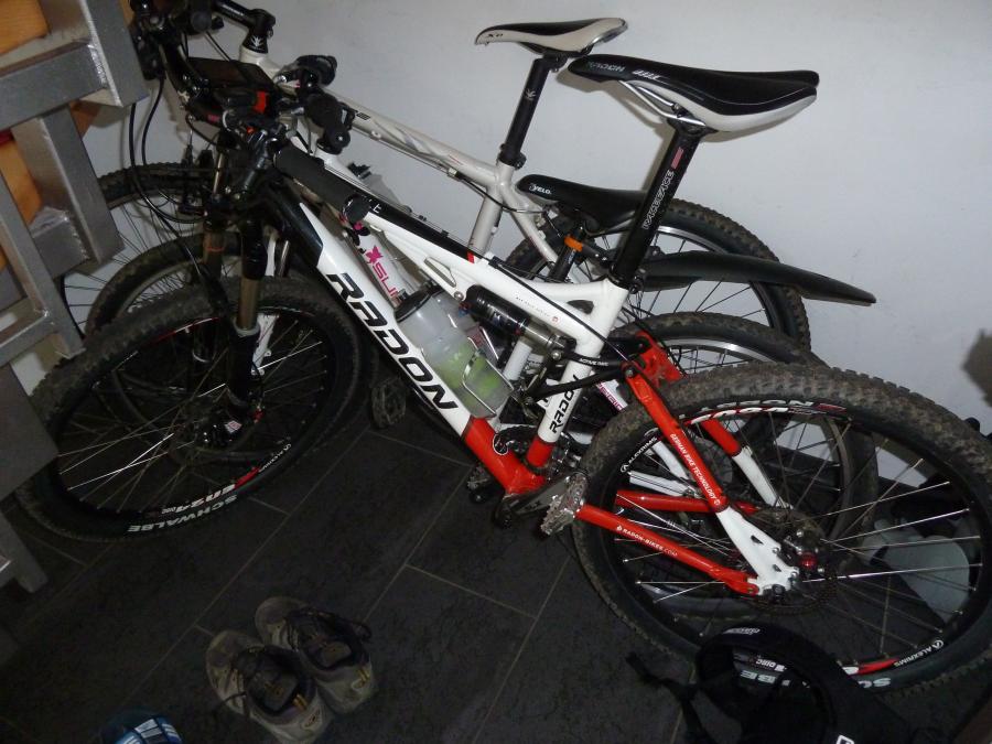

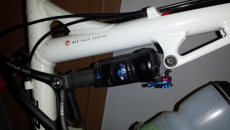

Какой сэг на аморте? А то че то резинка в конце штока (колечко резиновое) отскок настроил?

сэг почти половина 50%, еще не разу настраивал, катал всегда на жесткой раме.
Пробовал сегодня проехать, рама при езде довольно сильно туда сюда ходит и энегия теряется

сэг почти половина 50% - бро так нельзя!!)) сэг на короткоходном должен быть 1см - 1,5см (дома качаешь - сел спокойно без раскачки - резинка от бочки на сантиметр отошла все) покури мануал к аморту, отскок как везде - мото, авто - не должен быть слишком быстрым или прыг и на приземе Тебя из седла выкинет (это конечно если метров с 2х хотя бы), Тебе нужно настроить комфорт для крутки - возьми насос в рюкзак, в Альпах катал а про подвесы не знаешь, странно)) лень веломанию читать - пиши что знаю отвечу))
Фото аморта и вилки в студию, тормозилки конечно ахтунг но если самого устраивают то и ладно (тросик надежней чем жижа - но не такой комфортный)

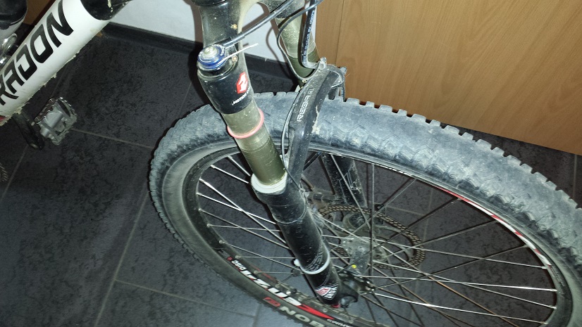

Да чайник я, особенно никогда не настраивал, даже насоса для амартизатора нет.
Спасибо за информацию, почитаю, поучу. Вот сделал фотки
аморт FOX FLOAT RP 23
вилка ROCKSHOX REBA LR
Тормоза гидравлика, тросики для переключения скорости поменял.

ROCKSHOX REBA LR воздушка же вроде и почему насоса нет? Аморт зачетный все регулировки в одном месте)) синий рычажок блокировка хода (на равнину заехал, блокернул и крутишь без раскачки) Чайник не чайник а матчасть надо учить)) загубить легко, не забываем в межсезонье обслуживать агрегаты (они же не одноразовые))
