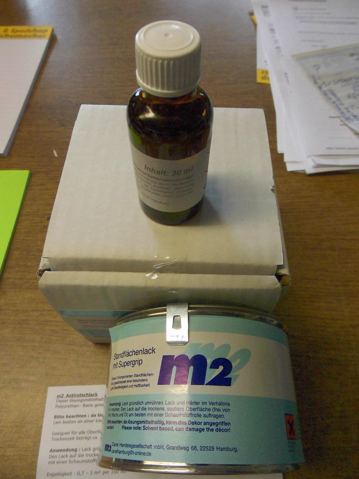

Я наносил валиком М2 - немецкая , двухкомпонентная, не злая !, только нужно как следует перемешать и лотке для окраски валиком, держится хорошо. Присылают быстро (ну как быстро - недели две по меркам е-бея )

Я такую брал в марабе, только забыл что двухкомпонентная. Какие-то зерна из твердого пластика в твердом лаке. Сезон-два-три держится такое покрытие, неплохо держит ногу, но про тапки лучше забыть. Была забавная оказия - по привычке старательно покрыл два раза - после второго зерна пропали, утонули чтоль... Прочие доски красил врастирку, чтобы потоньше слой, тогда поухватистее нескользяк. Вопчем, по инструкции.
Надо еще банку купить, но так как ее на десяток досок можно растереть, поищу сперва компанию ')

Это как, если там кварцевый песочек уже замешан? Что купил, то и мажешь. Реально оригинальная нескользячка чуть шершавее, чем в Наутикс, но не принципиально. На наутиксе голая нога отлично себя чувствует, ничего не обдирается и не скользко. Если все нанести по технологии, то держится покрытие отлично.
Вот ТУТ я выкладывал, как мазал доску наутиксом
