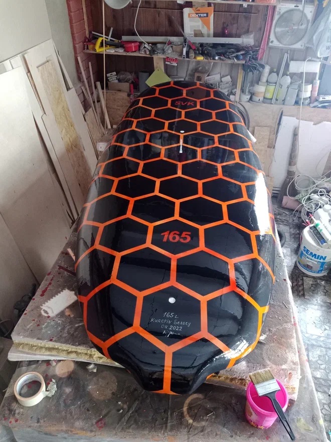

Тоже импортозамещаюсь.)) В процессе пока.

«С нуля» сделал? Или просто Starboard Go перекрасил?

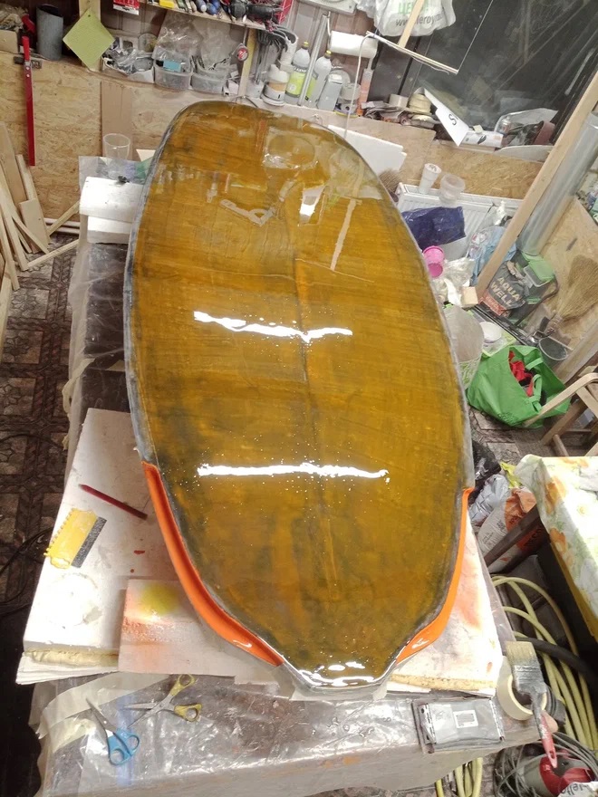

С нуля. JP165 взял за образец.
Загрузил все фото в Альбом "Доска SKV 165 Шершень". Если интересно, можно посмотреть этапность изготовления.

Сообщение от SedoyKu Посмотреть сообщение
Как форму с оригинала переносил? Какая конструкция, материалы?

Если в двух словах. То взял фото с сайта производителя, отцифровал. Сделал шаблоны. Склеил, вырезал. Наверно, хоть и не планировал, сделаю смету с материалами, ценами. Может кому поможет.
Ребята, хочу сказать, что ничего сложного в изготовлении доски под себя нет ( если не делать красиво на продажу). Нужно немного денег ( относительно фирменной доски), много времени и место, которое засрете и запылите.))
Да. И с 4 по 12 июня буду испытывать доску на Должанке. Присоединяйтесь.))

Т,е. не заморачивался ни сэндвичем, ни формой дна, с этими W, ни формой рэйлов, ни рокером?

какой вес в итоге получился?
Заморачивался конечно. Геометрию вылизывал. Только сэндвич не делал. Большая промашка была только одна. Помял пенопласт при первичном вакумировании. Пришлось вышпаклевывать, что добавило пару кг. Расстроился конечно, но поскольку сразу для себя определил, что эта доска для отработки технологий и повышения мастерства, то результат удовлетворительный.) Изначально ее планировал дать детям, которые учатся. Им и так сойдет.)) Себе потом сделаю с учетом ошибок и выводов получше.
Проходил по этим граблям тоже. Теперь ставлю вакуум не больше -0,35. Ну и пенопласт надо брать плотностью не меньше 15 кг/м3.
Сейчас в3ял для сэндвича пеноплекс Фундамент (самый плотный и3 доступных) и сверху шпон ясеневый.
