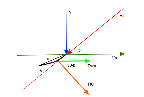

> т.е. тяга равна ПС*sin(b), а не ПС*sin(a).
Да нет, все правильно у меня - ПС*sin(b).
E16=E13*SIN(RADIANS(E6))
Где Вы увидели ПС*sin(a)?

Прикольно. А почему в вашем исходном экселе E16=E13*SIN(RADIANS(E8))? Именно в первоначальном вашем Экселе я и увидел это. Прилагаю ваш первоначальный файл. Быстро переобулись.
Но если у вас сейчас E16=E13*SIN(RADIANS(E6)), то вопрос то остаётся - почему тяга у вас не зависит от угла закрытия паруса? Вы же сами написали, что "Тяга зависит от угла закрытия паруса.". Я согласился, что должна. И тут здрасьте, приехали, оказывается не зависит.

Сообщение от Aleks123 Посмотреть сообщение
Нет, не быстро. Давно. Что уж и забыл. Файл с правкой оказывается не выложил. Сорри.
тяга не зависит от угла закрытия паруса, потому что она есть проекция вектора ПС на курс.
ПС определяется как вектор перпендикулярный ВымпВ. Ее направление зависит от направления ВымпВ, а
не от угла закрытия паруса(УЗП). УА паруса я взял постоянный. И УЗП = Направление ВымпВ - УА.
Довольно странное заявление. Мой личный опыт мне говорит, что тяга зависит от угла закрытия паруса. У Норвуда немного не так. Сначала Норвуд определяет силу ветра, действующую на парус и которая перпендикулярна именно парусу, он назвал эту силу аэродинамической силой(АС), а затем раскладывает эту силу либо параллельно и перпендикулярно курсу, т.о. он получает силу тяги и силу дрейфа, либо параллельно и перпендикулярно ветру, т.о. он получает лобовое сопротивление и ПС. Т.о. тяга у него не проекция ПС, а проекция АС. И тут вроде как всё логично, тяга зависит от угла между плоскостью паруса и курсом, а ПС зависит от угла между плоскостью паруса и направлением ветра. Кстати, в вашей ссылке на Википедию, откуда вы взяли значения коэффициентов, увидел рисунки(см. во вложении), в них четко видно, что тяга ни разу не проекция ПС на курс.

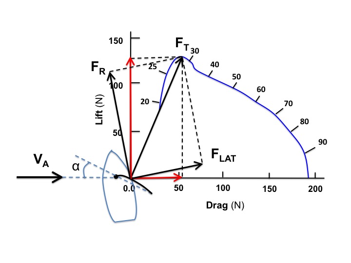

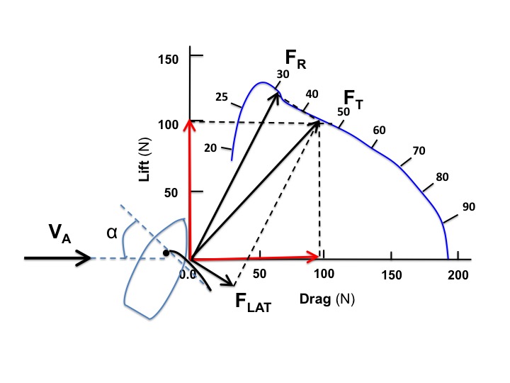

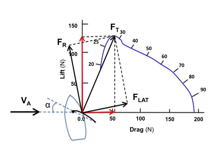

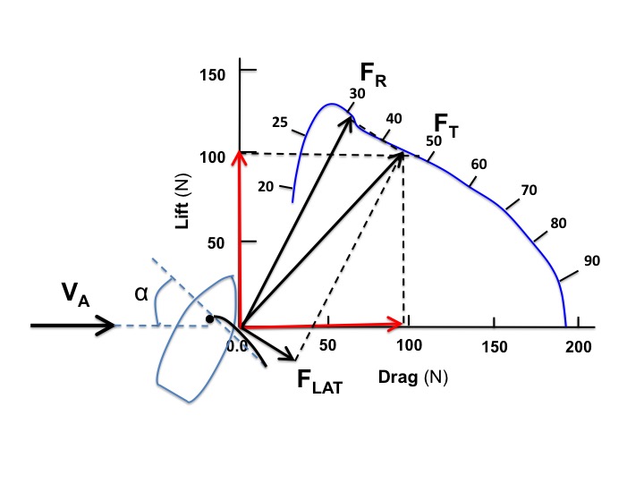

Или Вы хотите найти ньютоновскую силу и умножить ее на некий коэффициент, чтобы подогнать результат под реальность?
Ну конечно у Ньютона не было коэффициентов и в чистом виде он формулу не приводил. Он вывел теорему, в которой сила сопротивления тела в жидкости пропорциональна квадрату скорости, квадрату линейных размеров и плотности. Про угол он прямо в теореме не упоминал, но из чертежа видно, что сопротивление зависит и от угла. Т.к. он изучал общие свойства, а измерений сопротивления в жидкости конкретных пластин он не проводил, то и коэффициентов он получить не мог. И написав "ньютоновское коэффициенты", естественно я имел в виду не коэффициенты, которые якобы Ньютон получил, а коэффициенты, которые должны быть в формуле, в которой по Ньютону сила пропорциональна квадратам скорости и размеру паруса и плотности воздуха.
Ну хитрец! Хотя это будет как раз правильнее, но это будет уже не чистый ньютон, т.к. коеффициенты эти будут по сути своей аэродинамическими.
Т.е. найденные согласно более сложным принципам, нежели шарики налетающие под углом к пластине.
Тут уже будет и вязкость, и число Рейнольдса, и где-то Бернулли, или Жуковский-Кутта, тд и тп.
Так в аэродинамике что, не точно так же получили коэффициенты? Коэффициенты и в аэродинамике не рассчитывали, а получали экспериментальным путем, продувая в трубах крылья разных профилей и под разными углами. А теория лишь пыталась найти общие закономерности явлений.
Если парус поставить перпендикулярно ветру, то получится чистый Ньютон, т.к. в этом случае сила, действующая на парус и перпендикулярная плоскости паруса, параллельно ветру, и соответственно ПС, которая перпендикулярна ветру, равна нулю. Так что этот коэффициент определяется просто - берется парус площадью 8 квм из вашей задачи, ставится перпендикулярно потоку в трубе, продувается потоком со скоростью 8 м/с(из вашей же задачи) и измеряется сила воздействия этого потока на перпендикулярный парус. И все, коэффициент получен.
ID:	55406  Нажмите на изображение для увеличения
