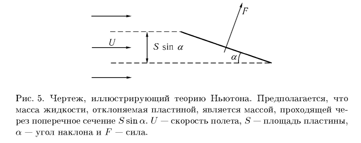

Для скорости 0 Вы могли бы взять угол 45 и получить максимальную ньютоновскую тягу при еще нулевом сопротивлении.
Сообщение от Aleks123 Посмотреть сообщение
Не правильно. Вы не просили меня посчитать вектор нормали к парусу, вы просили посчитать "тягу от ИВ и сопротивление от ВстрВ, для скоростей парусника от 0 до 16 м/с." У меня Fтяги = 8^2 /2 *1.2 * 8 * sin(76°)*cos(76°). Я при выводе формул брал угол между плоскостью паруса и ИВ, а не между плоскостью паруса и курсом. Но можно перейти и к 14°, если в синусе и косинусе 76° заменить на (π/2-14°), тогда просто синус поменяется на косинус с аргументом 14°, а косинус на синус. Но в этой формуле это без разницы.
Понятно откуда взялось 14. Хорошо, тогда с самим расчетом все правильно.

Лет 200 как известно, что ньютоновский метод дает не точные предсказания. Сильно отличающиеся от эксперинтальных замеров.
Но даже Ньютон брал встречный поток к наклоненной пластине, а не разложение его на ИВ и ВстрВ.
Если же Вы попытаетесь считать тягу только по ИВ более продвинутыми методами, то быстро уйдете в запредельные УА, где происходит срыв.

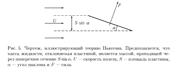

Начал на досуге почитывать книгу Кармана "Аэродинамика. Избранные темы...", ссылку на которую дал некий ALEX3M. В конце стр.19 и в начале стр.20 автор пишет про это и приводит чертежик. Вроде как этот факт был установлен ещё во времена Ньютона. Эта книга, конечно не учебник, но может убедит Вас. Если не убедит, напишите, поищу учебник.
Похвально. Есть там такой чертёжик.
Но только у Ньютона нормальная сила на плоскость уменьшается не по синусу угла, как у вас, а по квадрату синуса. Двоечку забыли для степени.

#795
Aleks123
Ну т.е. с перпендикулярностью к плоскости паруса силы воздействия ветра на парус вы согласились?
Вот и славно.
