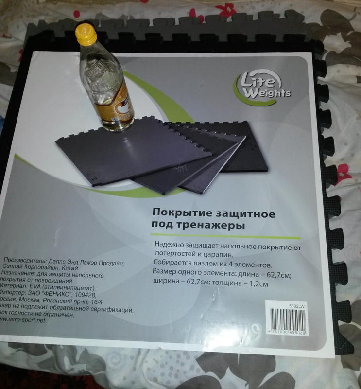

Купил тут случайно в Ашане коврики из EVA. 62,7х62,7х1,2см 4 листа в комплекте стоят 1800р. Двумя листами можно вообще всю палубу укрыть. Есть идея приклеить к палубе заподлицо с краями, что бы коврик являлся верхним углом у доски. Скруглить его естественно. Плюс кому для тонкой доски плавучесть добавит дополнительную.

Сообщение от Андреi Посмотреть сообщение
karat
Какая плотность, примерно?
Мягкий---твердый?
Мягкий---твердый?
Так это тот материал из которого и делают коврики для досок. Чуть плотнее туристического коврика.
Стандартный коврик 3-5мм толщины.
12мм думаю, толстоват будет, доску плохо будешь чувствовать.
Если только фрезеровать рисунок и снять лишнюю толщину.
На Али 3 м правильного коврика 7000 р. С доставкой.

Сообщение от MikhailE Посмотреть сообщение
Да, да, это я в курсе. Я тоже 1000р платил за квадратные можно сказать полметра почти фирменного и тоненького. EVA она у всех EVA, этилвинилацетат, где дешевле там и брать.
Там доской ничего чувствовать не надо, по воздуху летаем. Некоторые товарищи вообще по 10-12 см доски делают. Товарищ один из Казани хорошо сказал: что проникся толщиной доски, когда посередине Волги уселся на нее и курить бамбук стал в полном безветрии.
