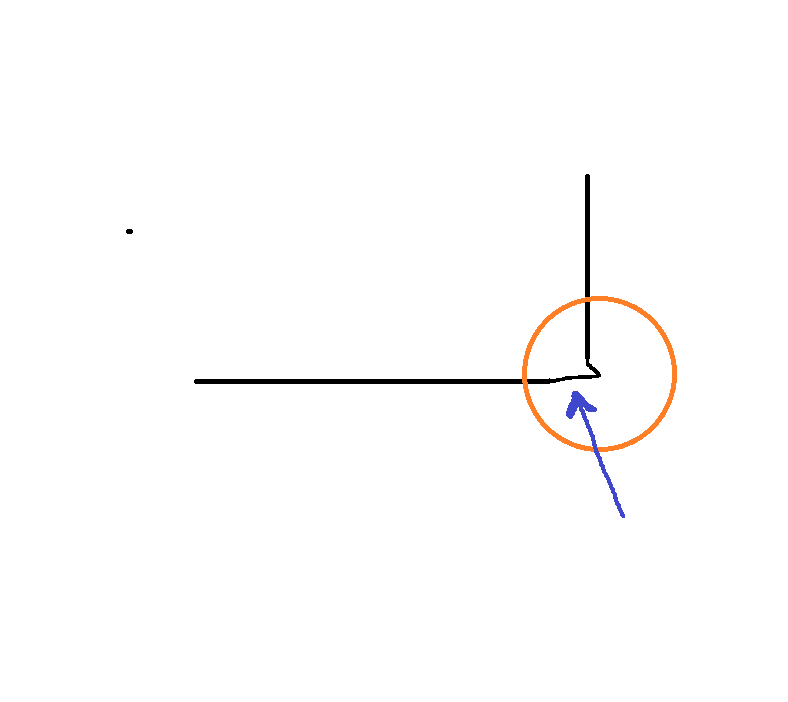

я тоже подтачиваю (с боков)... свикс уголки, напильники, камушки,......но если лыжи с большой деформацией кантов, то большого чуда от таких лыж я уже не жду..... максимум на пористый лед.....
мой затык на рисунке...... не знаю как грамотно убрать деформацию в углу на нижней поверхности
и что такое развертка?
Название: точим кант 2.png

Развертка - инструмент для окончательной доводки отверстий.
Если взять сверло диаметром 20-25 мм и выпрямить спираль в прямую линию -получится развертка, затем если наварить с рабочего конца рукоятку - получится инструмент для обработки нижней поверхности горных лыж. При недостаточной квалификации пользователя , вместо ровной поверхности, при скоблении получалась гребенка.
Василий, Деформация канта стачивается до ровных плоскостей, если это возможно, не заваливая. Если остается раковина лыжа ставилась поврежденным кантом наружу, т.е. строго правой или левой. Это когда на классике катались, на особо ценных экземплярах заменялся кусок канта, теперь, полагаю, никто уже так не делает.
Если лыжа особо ценная, могу попробовать помочь, есть еще специалисты пока, по крайней мере один точно жив здоров.
