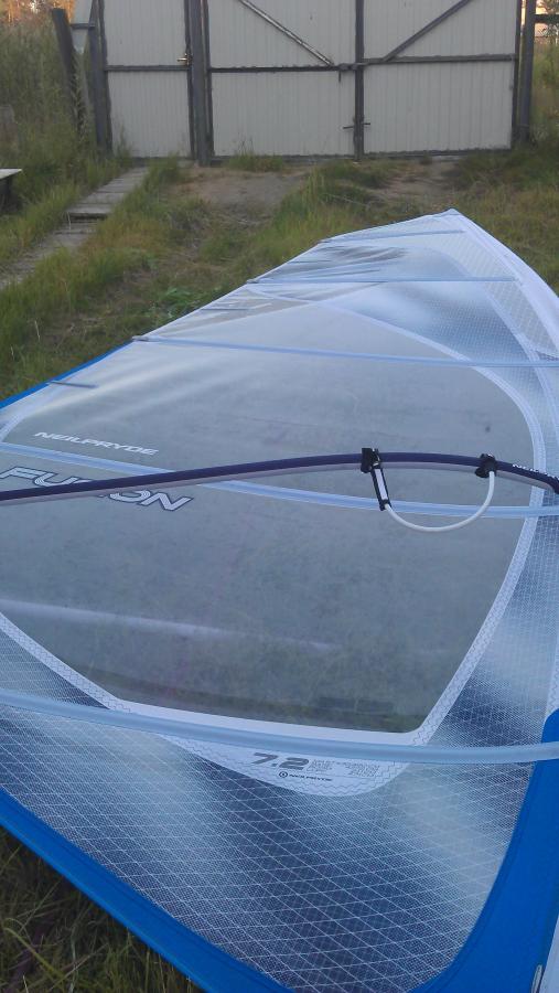

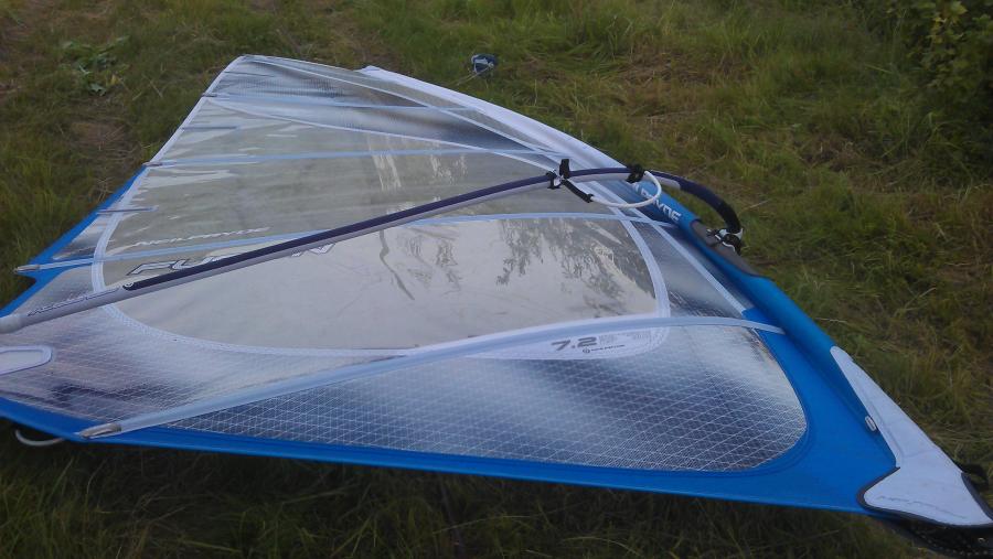

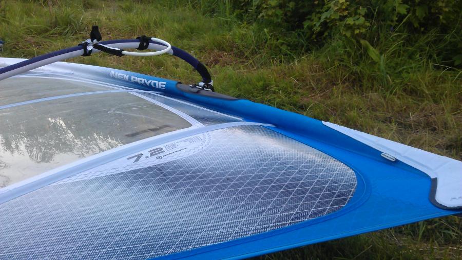

Латы выгибаются
Набил парус по мачте, потом по гику, но нижние латы начали выгибаться - это так должно быть? Парус NP Fusion, мачта NP MATRIX 65 (SDM) (460)

Ясно, должны выгибаться. Парус же не плоский.
