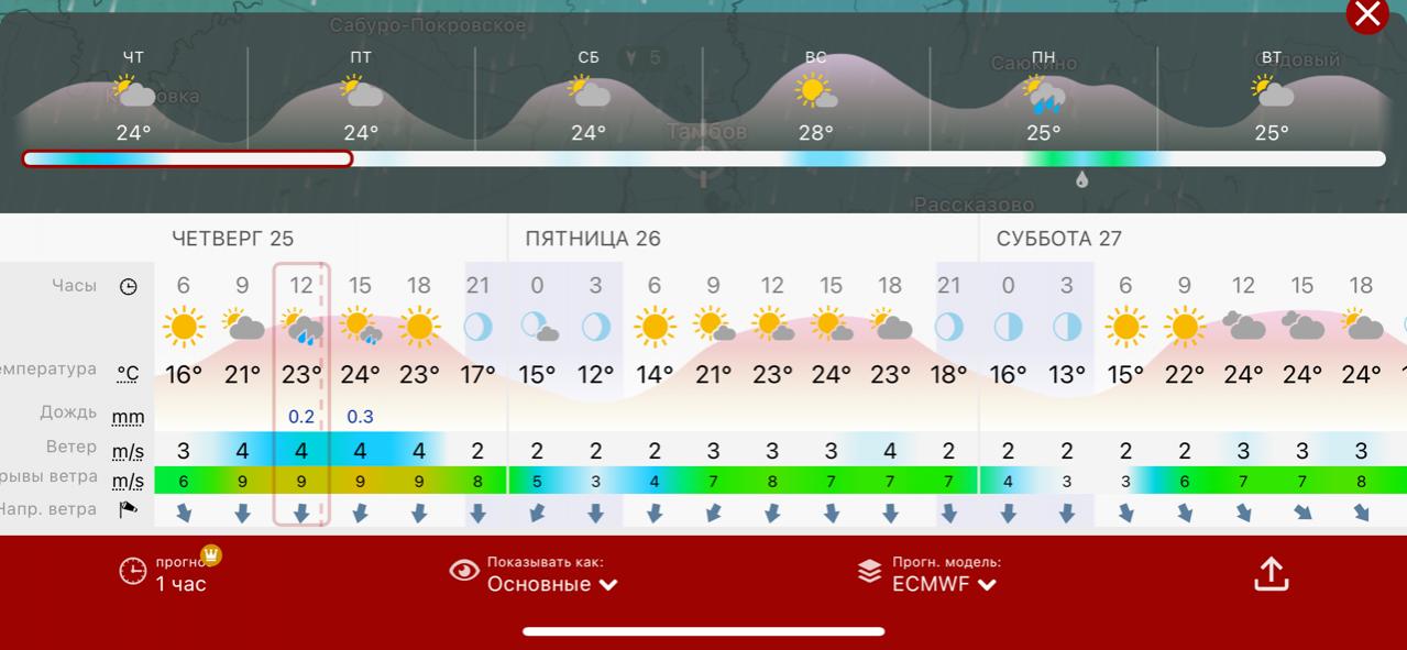

Dmitrii
Location: Tambov
Посмотрев на цены, я сразу остыл.
Но с ветром действительно плохо

ECMWF у нас на точке всегда привирает в бОльшую сторону, поэтому ему я верю, когда все остальные показывают примерно так же.
С другой стороны, 4-9м/с вполне катальный ветер, я бы даже поостерёгся брать парус больше 8-ки, а для фойла взял бы не более чем 6,7. Впрочем, фойловая 8-ка была бы в самый раз, но у меня её нет, а слаломная 8,5 пошла бы только в предположении, что до 9м/с ветер если и дотянет, то ненадолго.
Кроме того, насколько я видел, затишье ненадолго, с понедельника начнётся...

У меня тоже где-то на 1м/с прогноз дают больше, чем в реальности. Плюс лес вокруг водохранилища и мой вес 100кг.
Комфортная каталка начинается с ветра 5
Большая надежда на новую доску (пишут что чуть ли не с 3 можно), но она пока все еще ко мне едет
