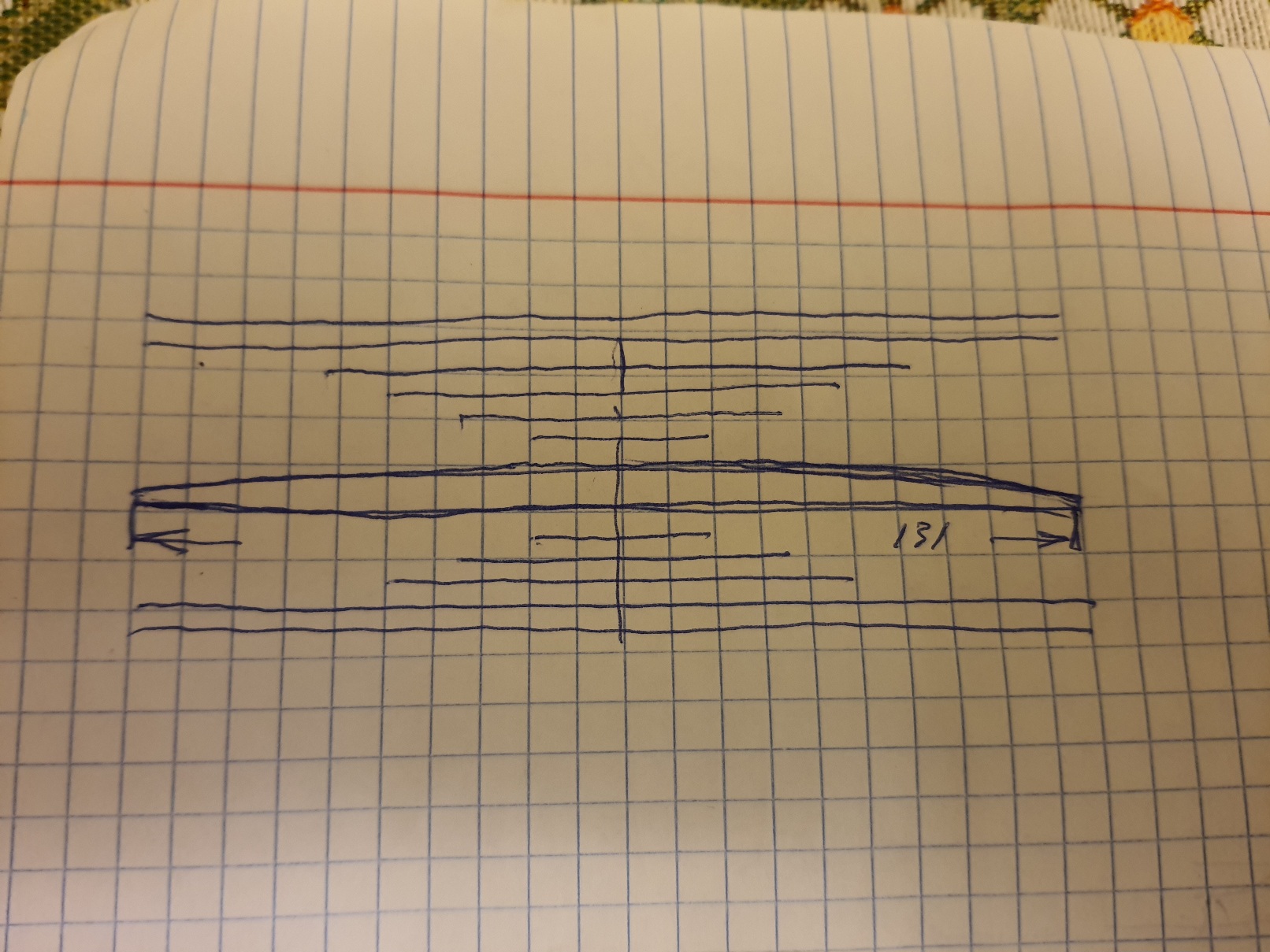

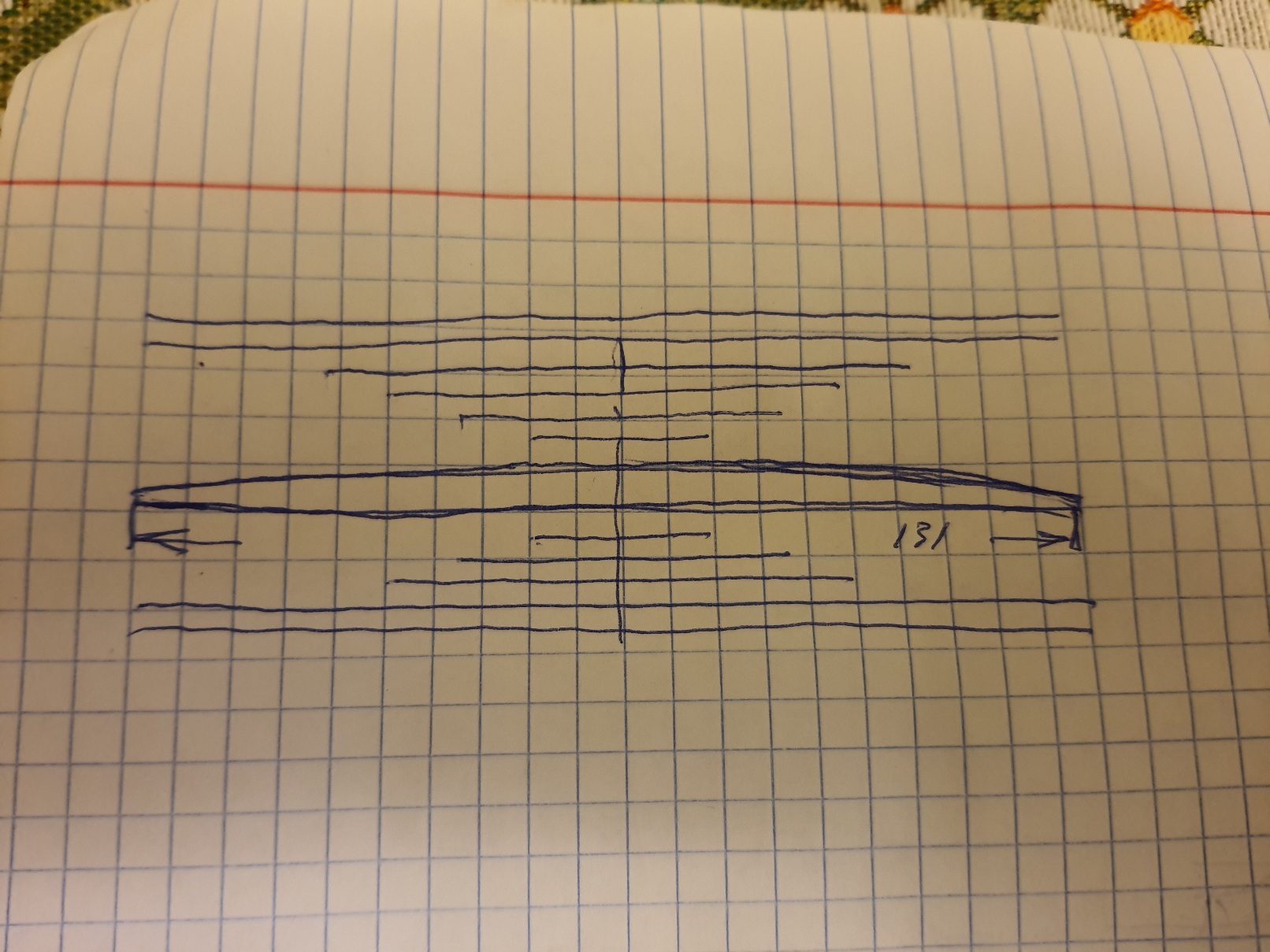

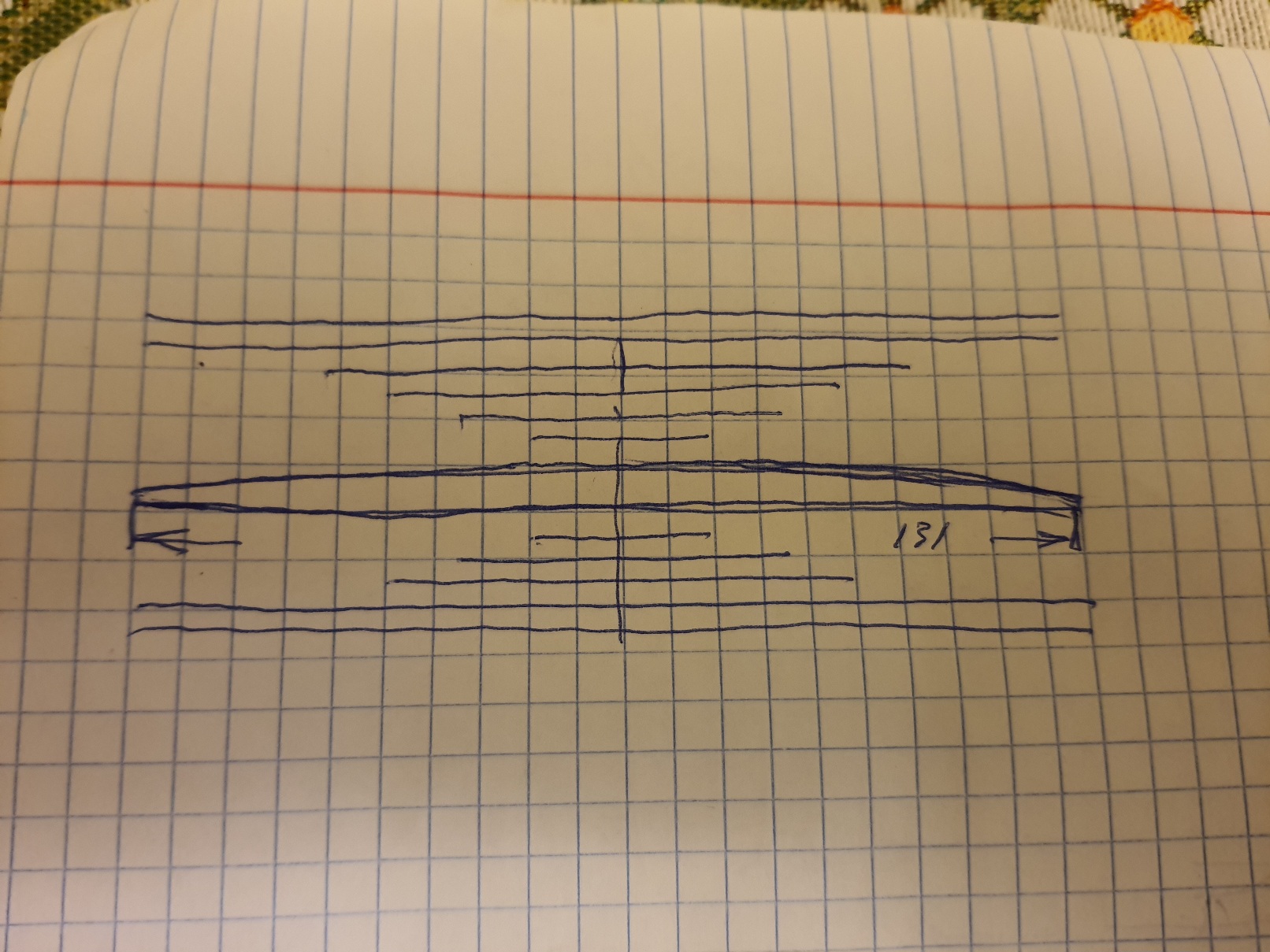

Заготовка была 14 мм, потом стеклоткань начиная от середины увеличивающимися кусками, штук 4-5, и сверху 2 куска целых , всё 280 гм2. Также снизу, но там штуки 3-4 куска укороченых, но добавил 3 полоски карбоновый ленты 25мм.
Был опыт с метровыми крыльями, но там была укладка листов стеклоткани наоборот, сначала во всю длину,а потом куски укороченные сверху, нормально впринципе, но в верху крыла края кусков чуть отслаивались...

Вот чуть нарисовал....

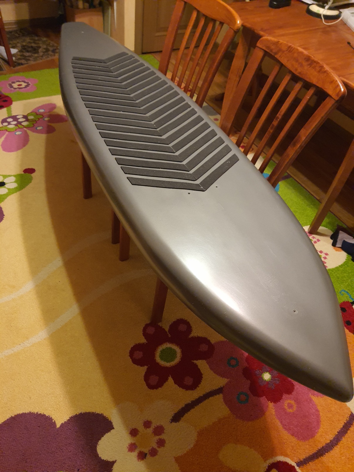

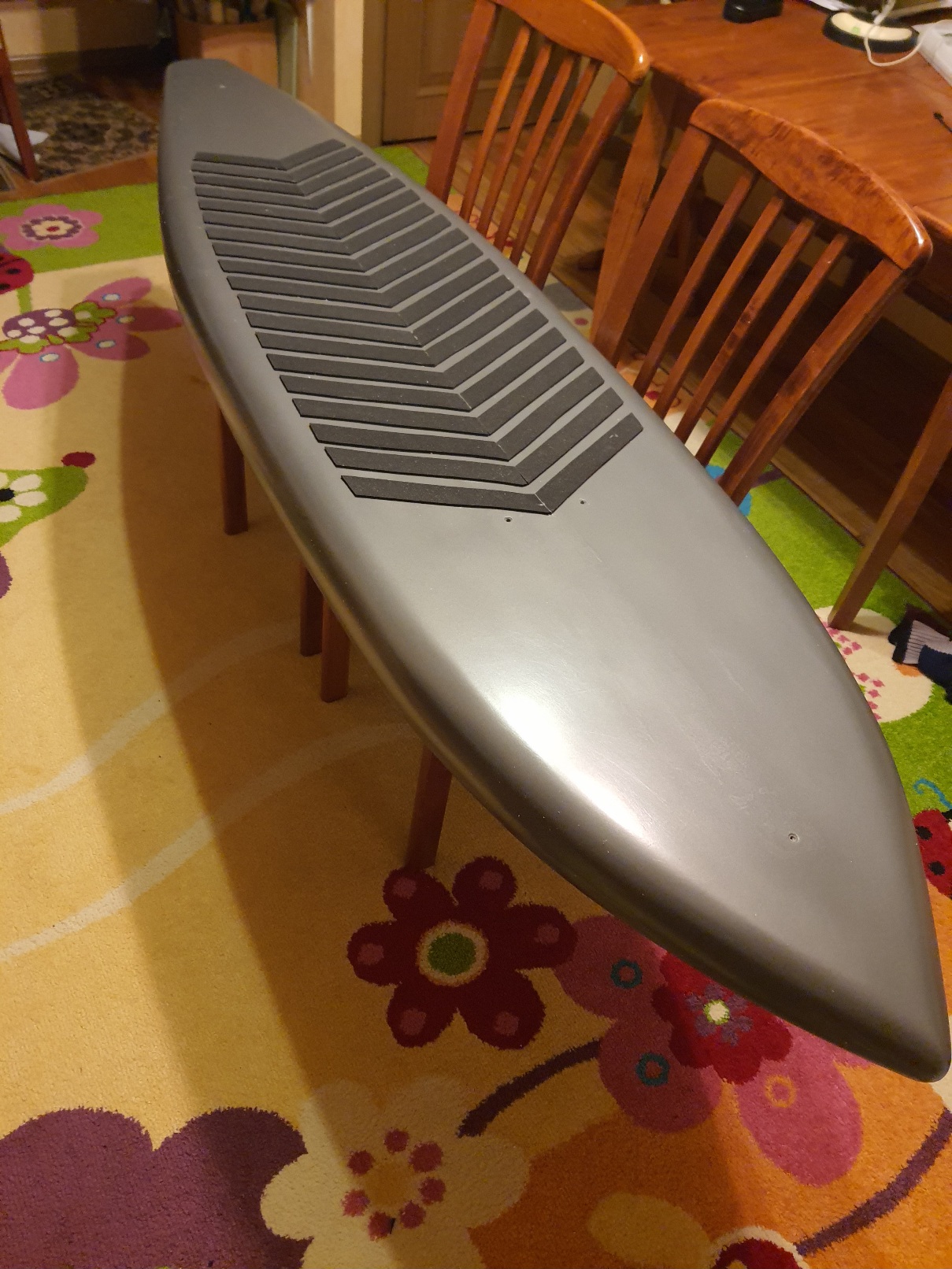

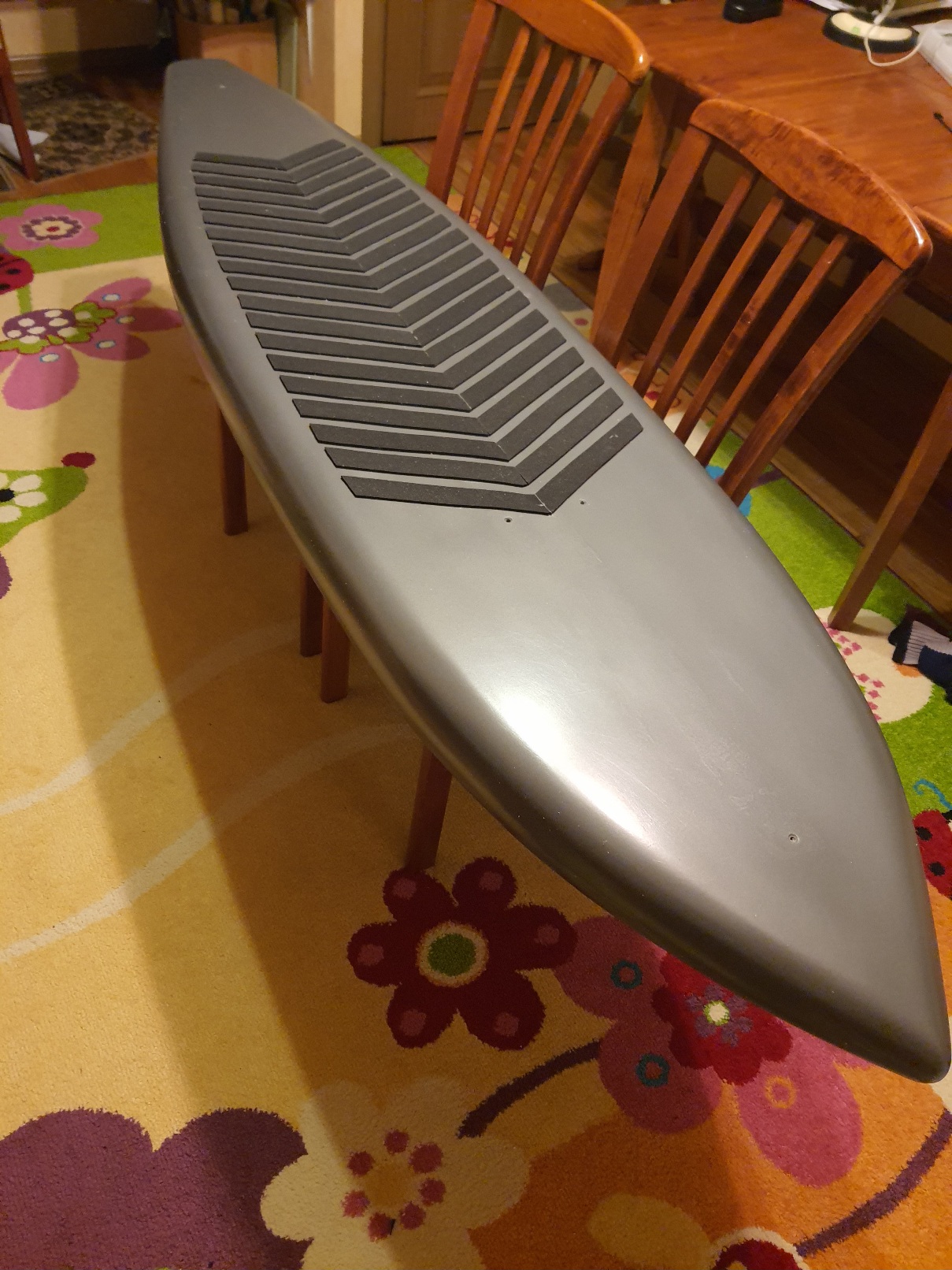

Нижняя часть под вакуумом. Вакуум получился 2/3. Скорлупа выдержала. Все заламинировалось отлично.
Единственно та белая пластина вверху, с прорезями под рельсы, которая должна была их обжать, прижать ламинат плотнее, она вокруг себя оставила отпечаток, причем выпуклый, где-то 0.5 мм высотой. Стачивать его не хочу, чтобы не убрать карбон. Зашпаклюю для обтекаемости.
Обрезание нахлеста
Ламинат. Немного сверху намочил, чтобы проявить рисунок.
Вес 6.2 кг. Меньше ожидаемых 6.5 кг. Вот что вакуум чудотворный делает!
Хороший вес! Да, жертвенная ткань прилично набирает
излишки смолы.

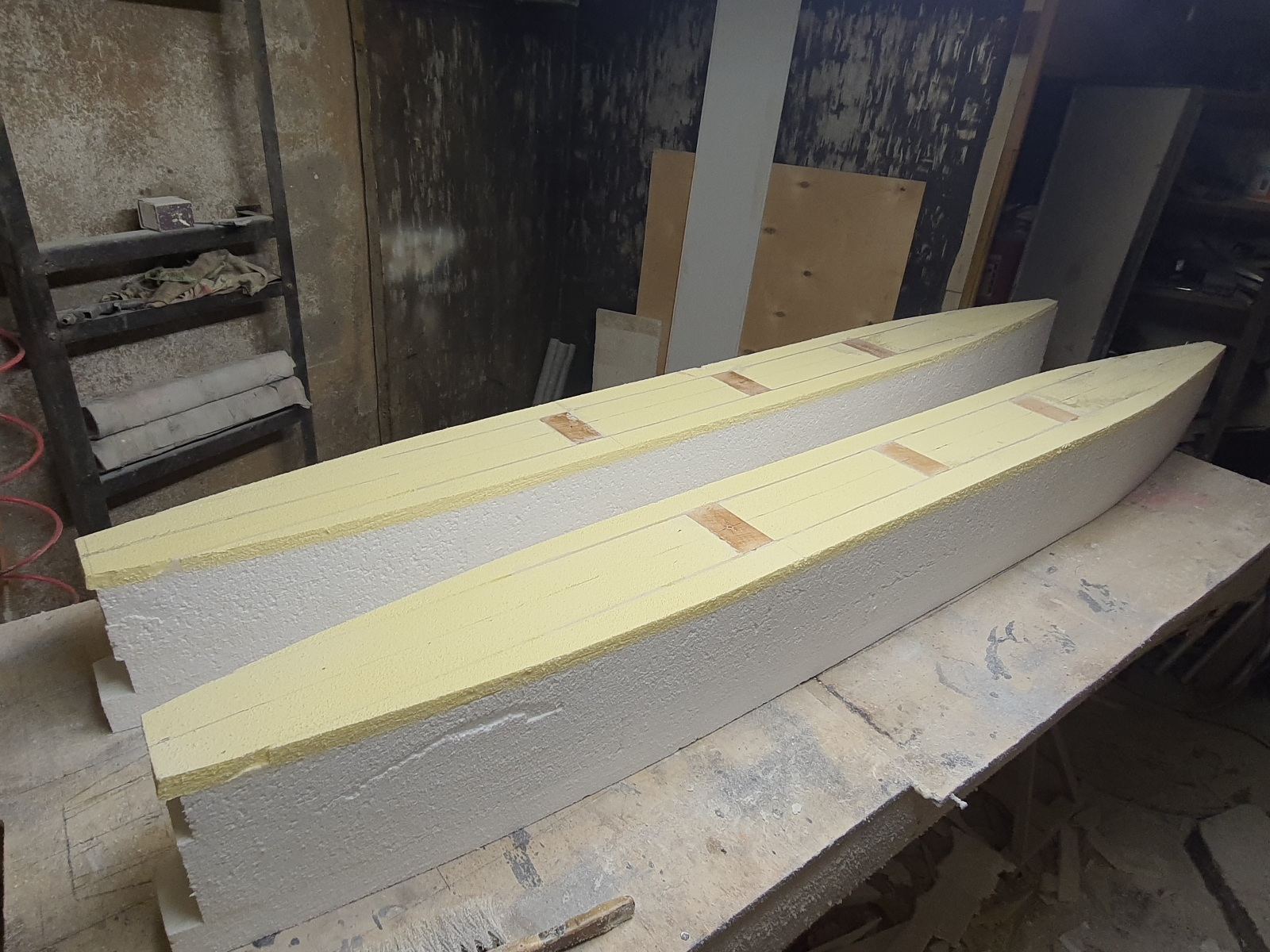

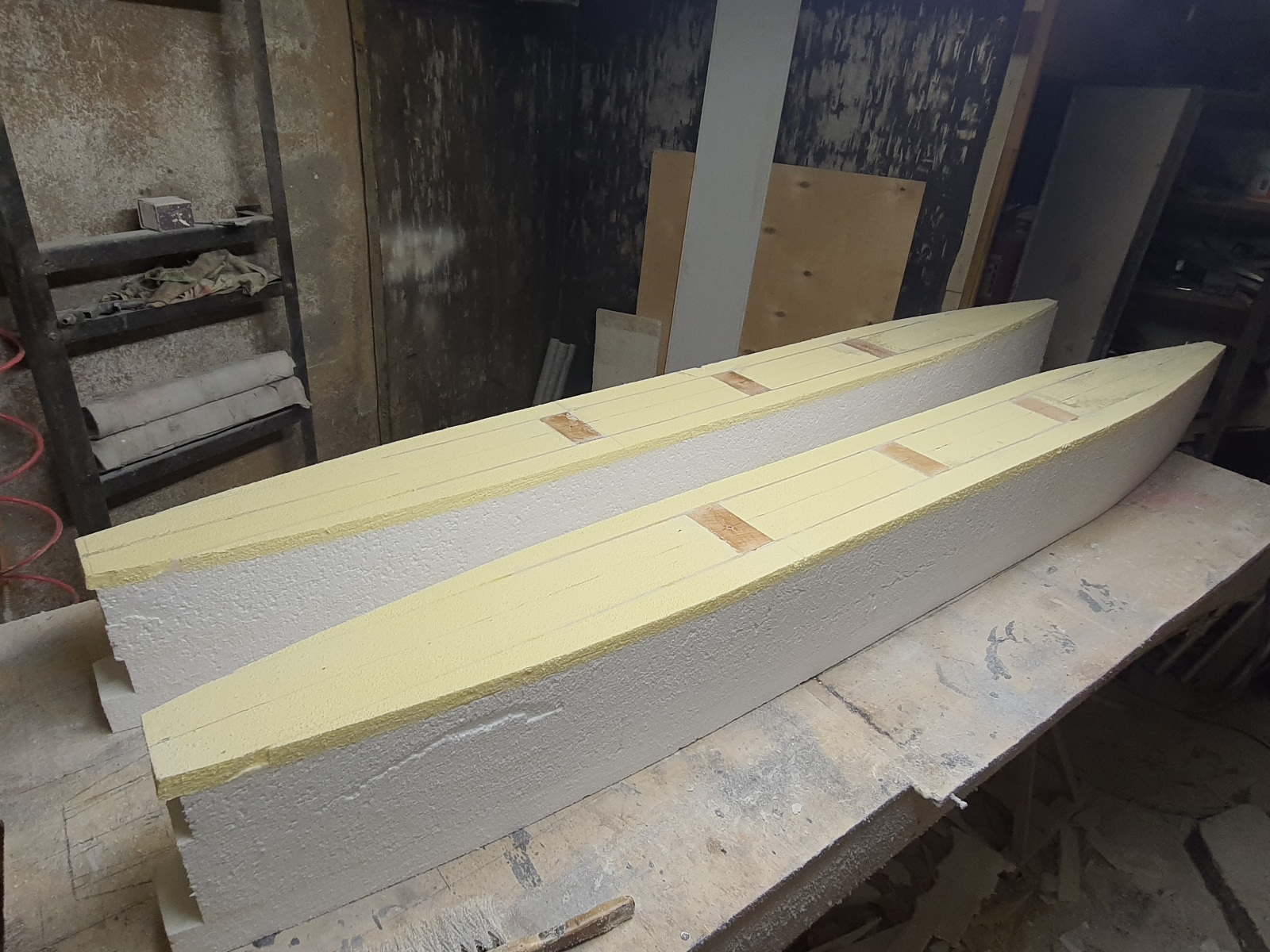

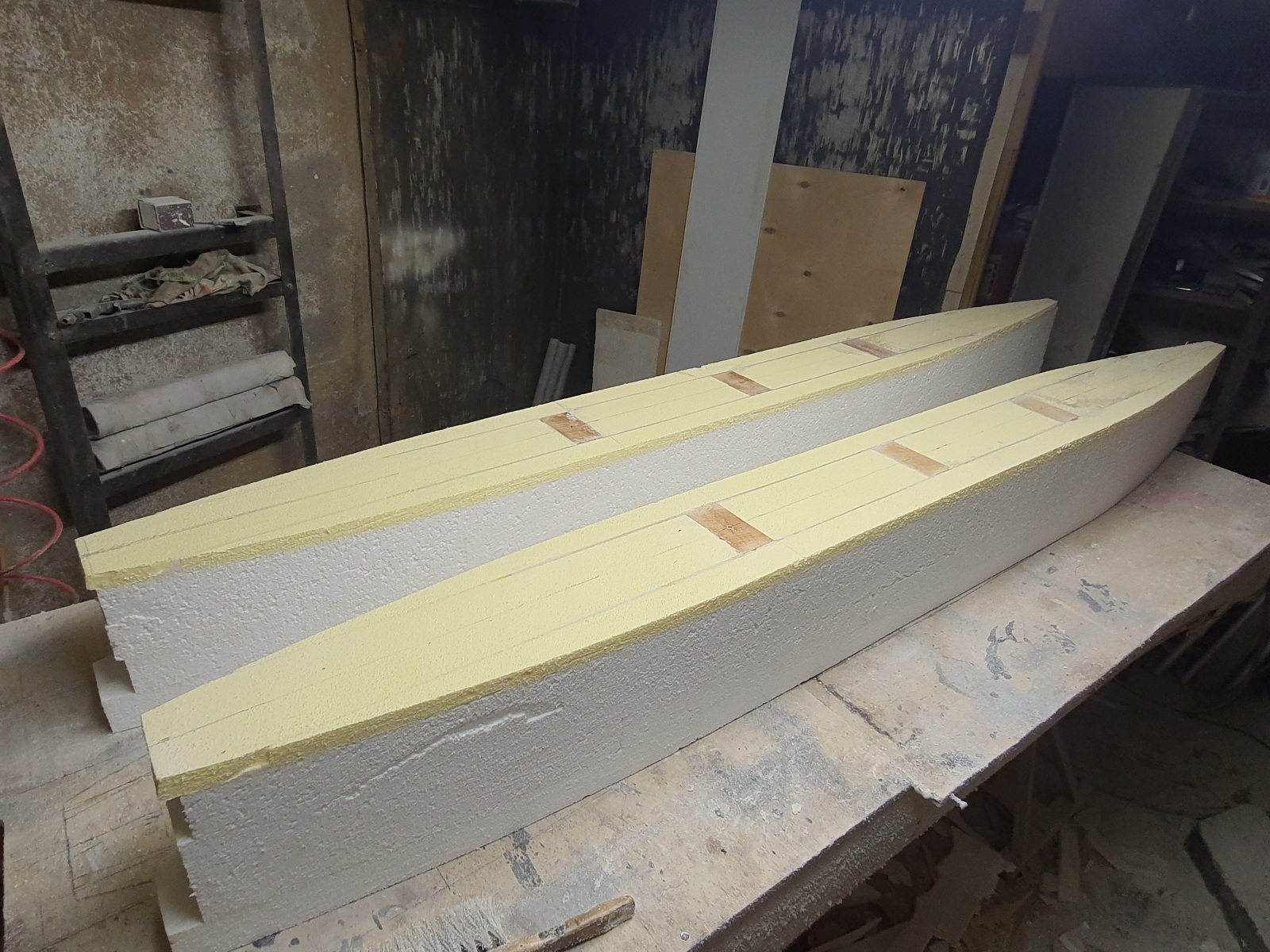

Я свою закончил...
И начал поплавки катамарана...

Непрочитано 04.12.2023, 22:50
#66
Сообщение от саШОК Посмотреть сообщение
Я свою закончил...
Класс!
какой размер поплавков?
Я на стадии отделочных работ ...

Благодарностей: 67
В сечении 18х22 см ( ш х в), длина где-то 210 см , пока ещё не приклеил к корме и носу куски пеноплекса для жёсткости....

Непрочитано 05.12.2023, 17:24
#68
Если брать конечный объем как 2/3 от прямоугольного, то получается около 60л. Не маловато? Надо бы удлинить.
ламинат к пеноплексу приклеивается плохо. Надо сильно загрублять поверхность.

#69
саШОК
Аватар для саШОК
Location: подмосковье
Благодарностей: 67
60+60=120л я 90 вешу, думаю запас в 30 л хватит)))
Ещё мысль озвучу... тут же площадка будет и к ней можно крепить что угодно, хоть две ноги с крыльями, без стабилизаторов... одна впереди с маленьким крылом, другая сзади с бОльшим крылом... А можно обычный ГФ поднимать вплотную к поплавкам чтоб пройти мель под вингом типа Плещеева или голенькой косы на лимане до глубины...
Короче на всю зиму хватит чем заняться, спасибо автору темы )))

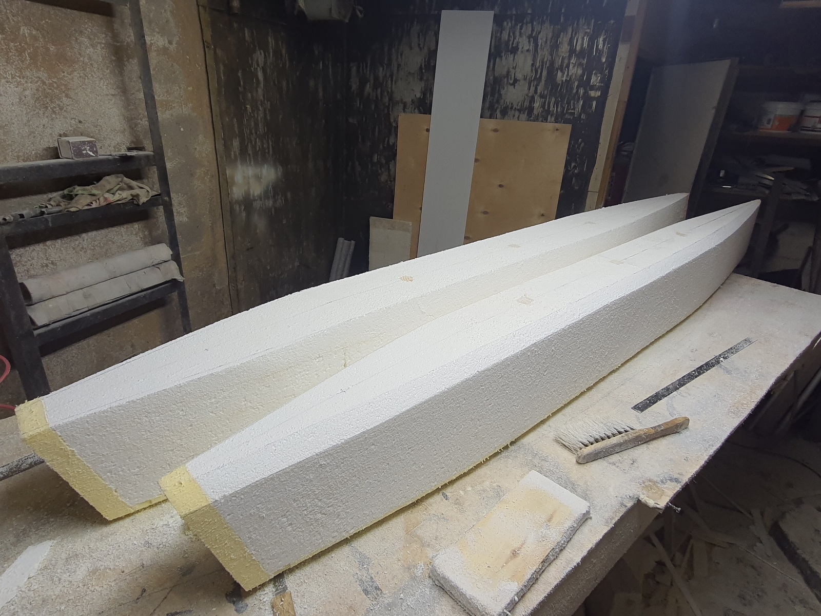

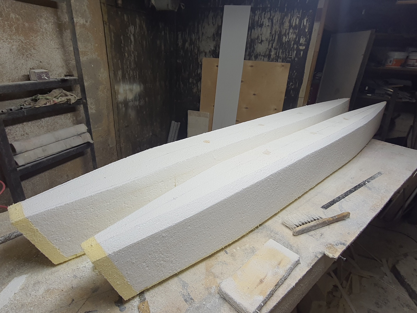

Процесс идёт... отсекаем все лишнее...

#72
Зачем же транцы квадратные? Чтобы сопротивление увеличить?
Непрочитано 07.12.2023, 18:51
#73
Alexstepper
Аватар для Alexstepper
Благодарностей: 84
Ещё не округлил наверно.
Alexstepper вне форума Ответить с цитированием
Непрочитано 07.12.2023, 21:02
#74
Не надо округлять. Надо заострять.
Вот корпус ката. https://www.graingerdesigns.net/the-...r-performance/
У него вроде обрезаный транец. Но он весь выше ватерлинии. А ниже ватерлинии плавно сходящий задний рокер.
Все обтекаемо. поплавок сидит не глубоко.
У Сашка же поплавок будет на 2/3 утоплен. Обрезные транцы будут тащить за собой по ведру воды.

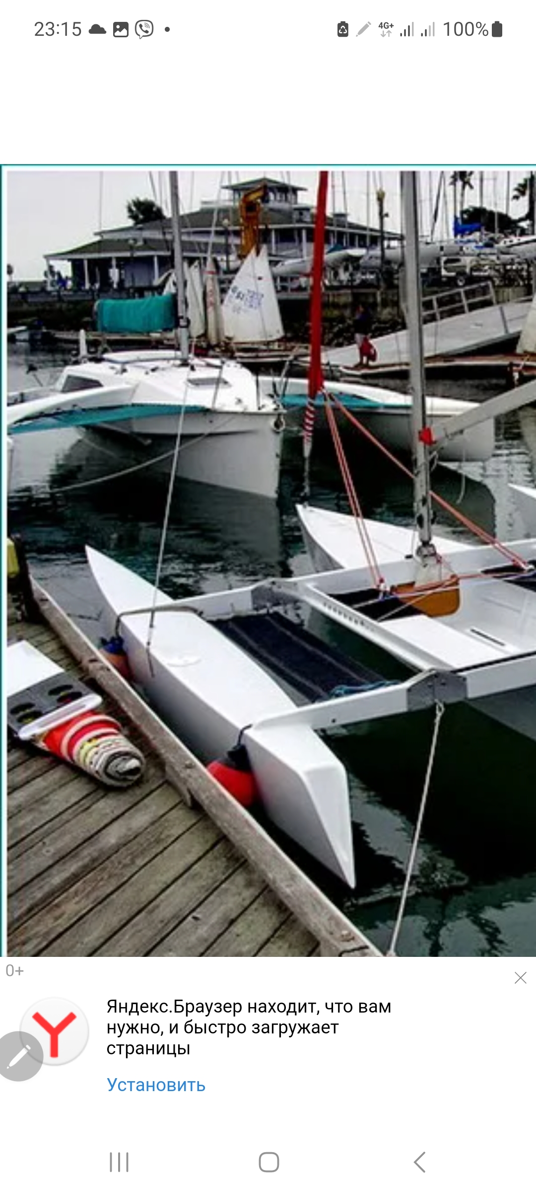

Подсмотрел корму в интернете-второе фото...
Но могу пока не поздно переделать как на первом фото... чуть увеличить угол и заострить к низу.
