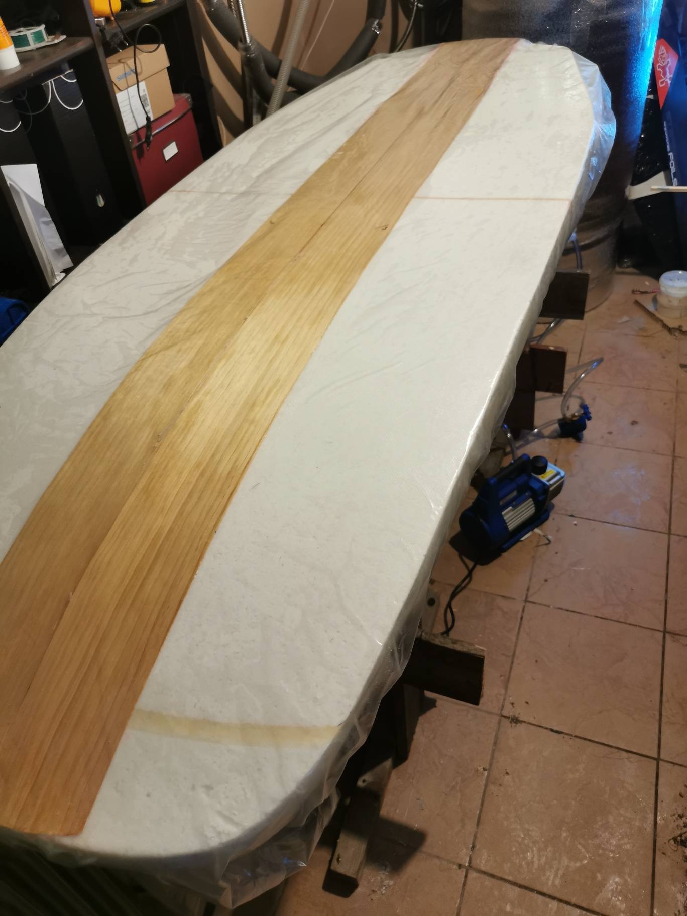

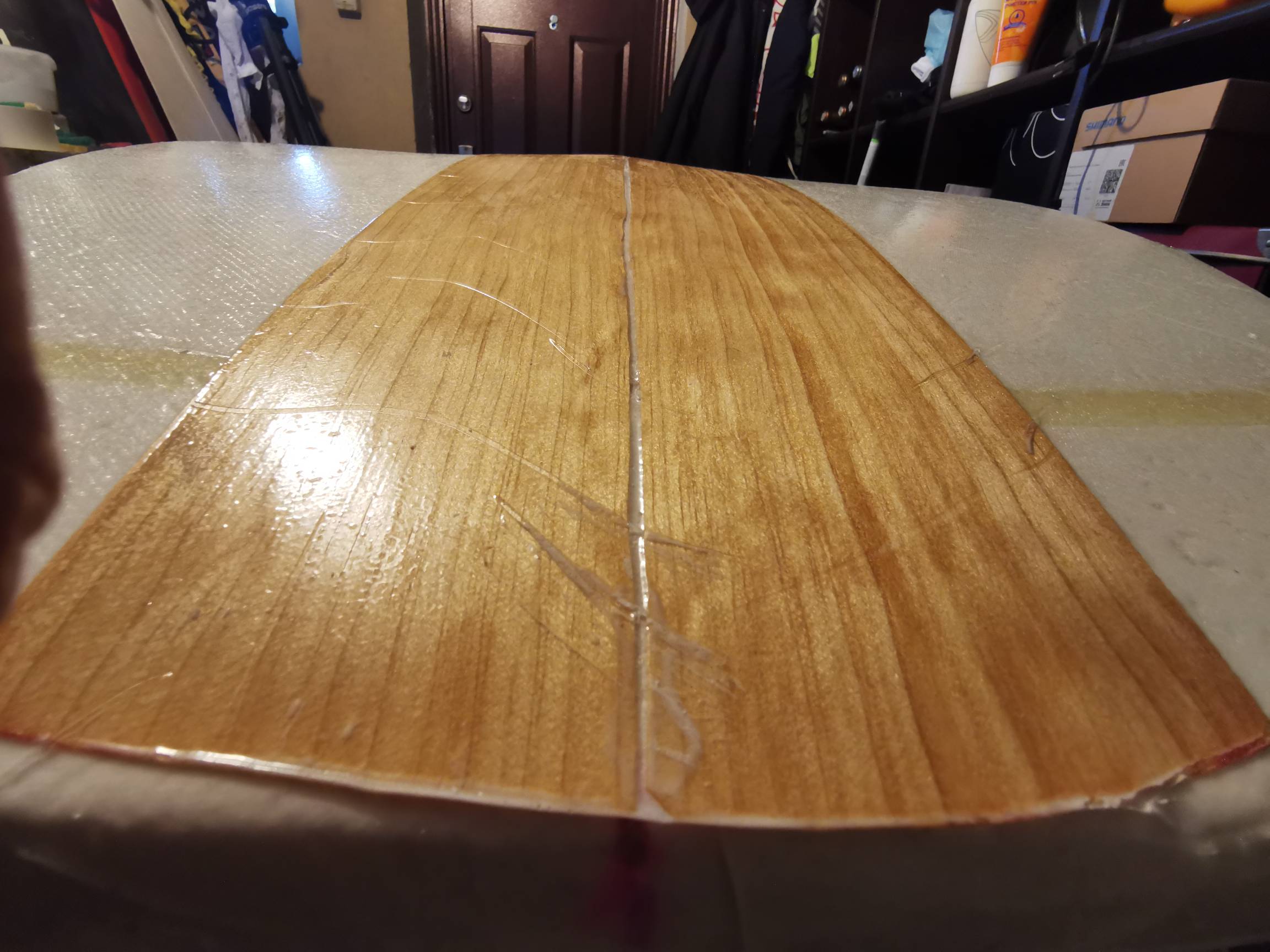

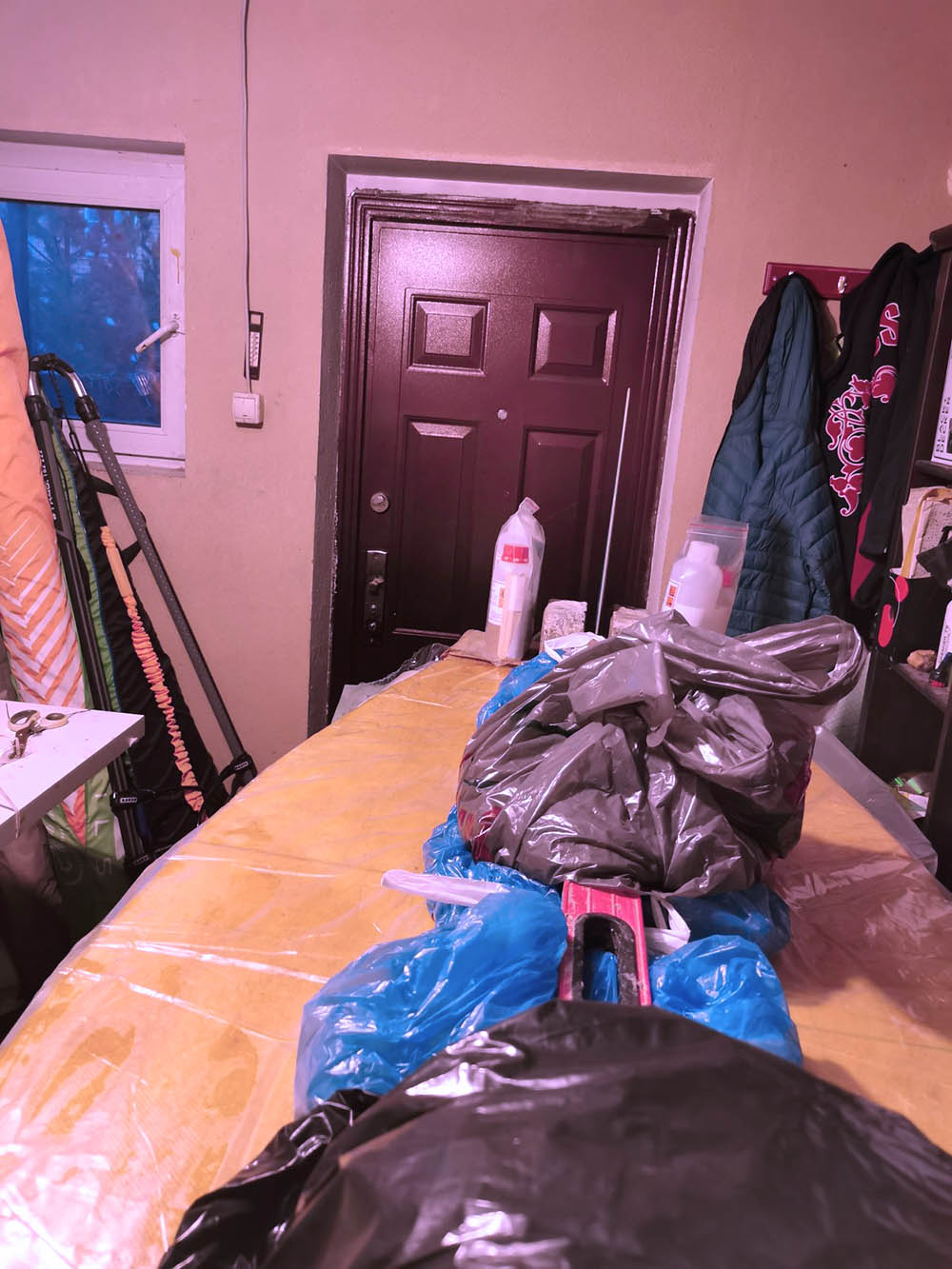

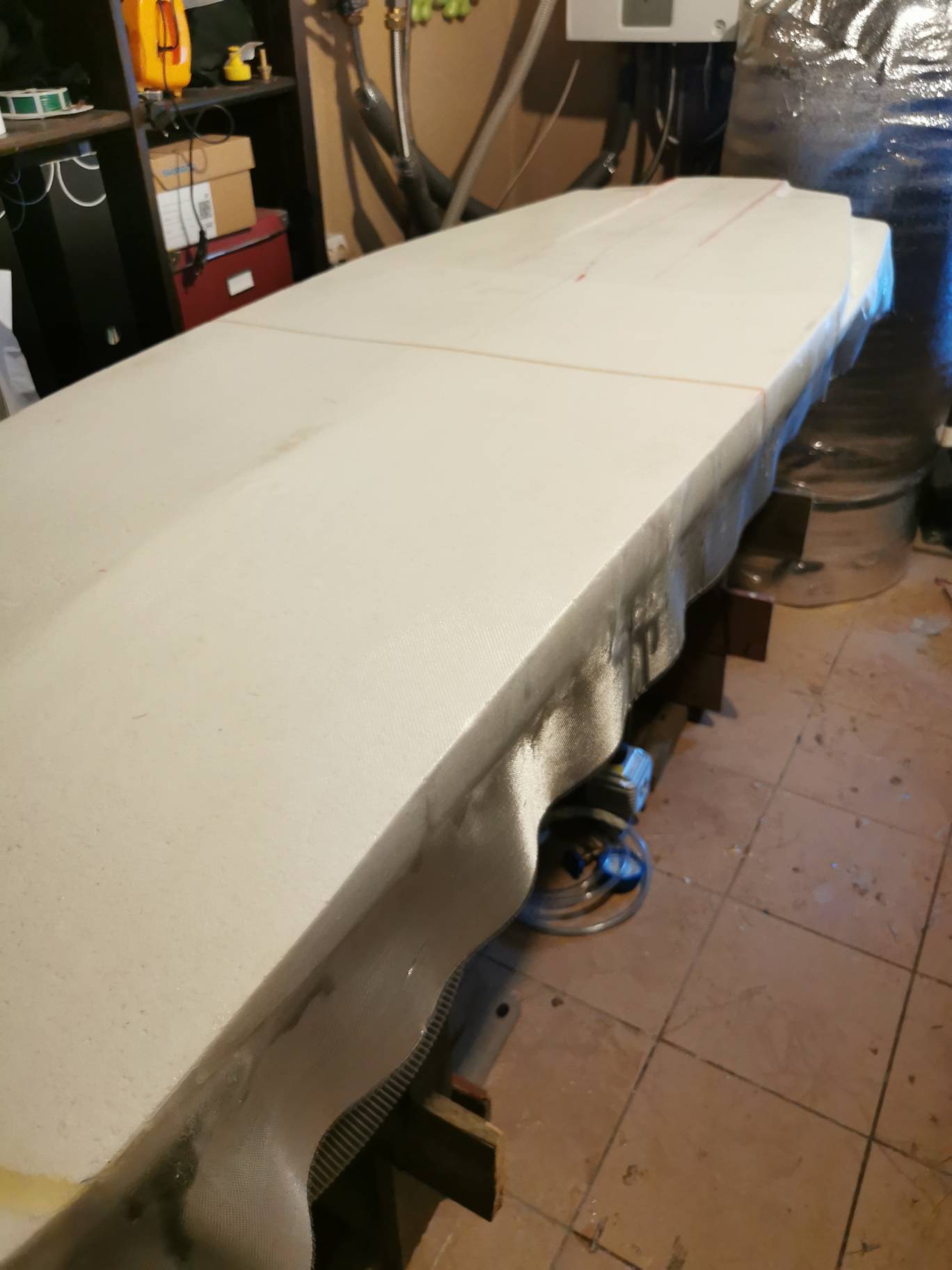

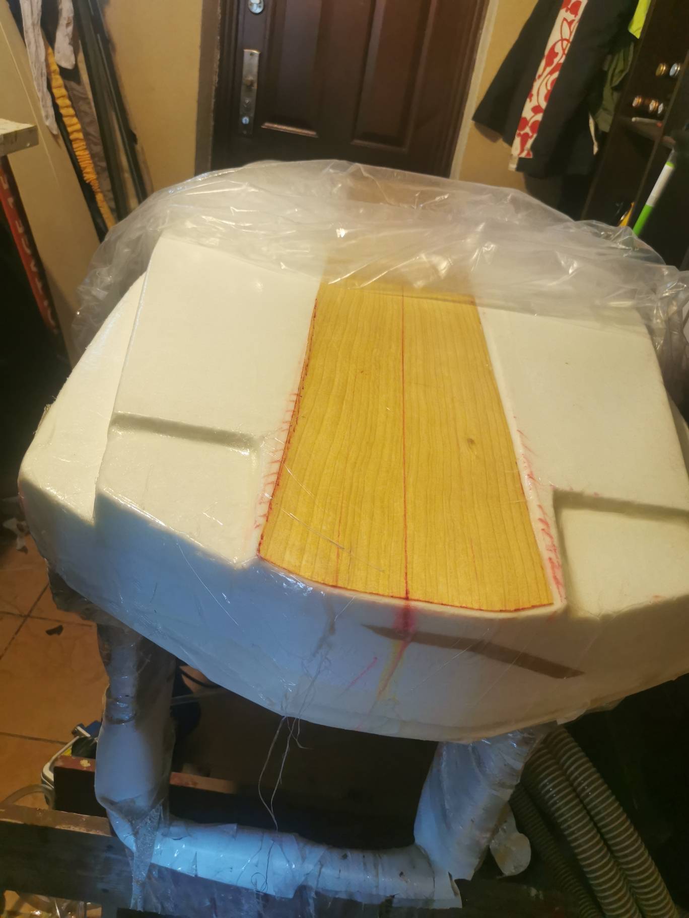

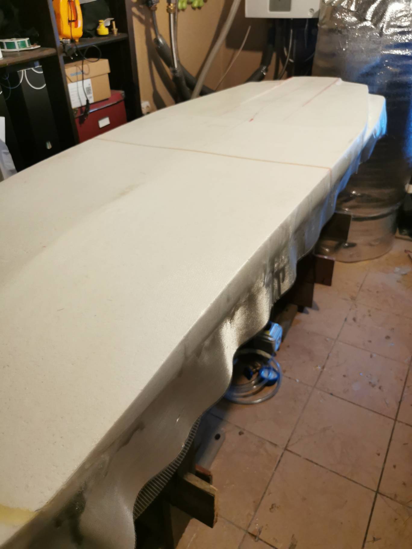

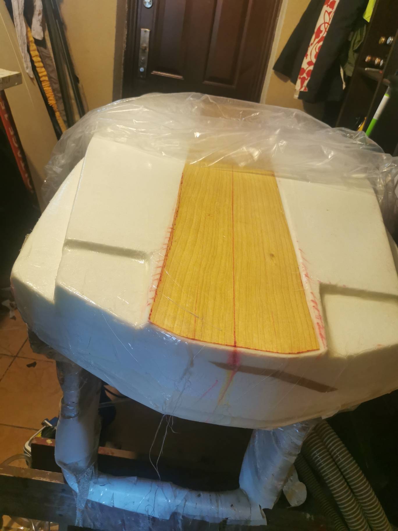

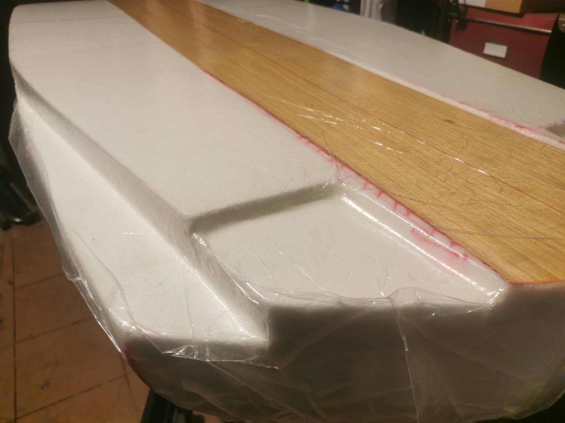

Прогрунтовал днище смолой с микросферой(кетчупом), разложил на доске метровый отрез для усиления кормы + сверху кусок 160г/м ст.ткани на всю длину. Повозился немного с оклейкой реданов. Специально для них купил твил - стеклоткань с диагональным плетением. Она гораздо пластичней, чем полотно(саржа). После пропитки стекла, нанес "кетчуп" на шпон . Немного на ткань. Приклеил , и сразу надел вакуумный пакет. Через минут пять мешок плотно обжал всю таблетку и даже проблемные реданы выглядели как после шпаклевки.

Прогрунтовал днище смолой с микросферой(кетчупом). После пропитки стекла, нанес "кетчуп" на шпон . Немного на ткань. Приклеил , и сразу надел вакуумный пакет. Через минут пять мешок плотно обжал всю таблетку и даже проблемные реданы выглядели как после шпаклевки.

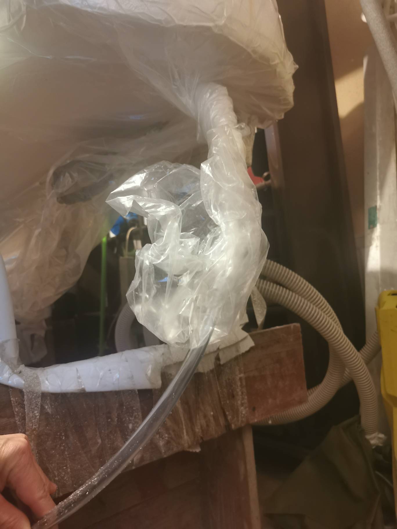

Сегодня проверил, сможет ли мой насос "малыш" сплющить таблетку. Намотал на конец шланга кусок ткани от зел.мусорного мешка, чтобы не засасывал полиэтилен , натянул на таблетку вакуумный пакет и вот оно , чудо!
Шпон ровно, без складок, прижался к пенопласту, таблетка же, даже и не заметила, оказанного на неё давления)). Через 10 мин. выключил "малыша", испытания прошли успешно, завтра буду ламинировать.
Регулятор давления таки нужен, тебе человек дело говорит.
Доскостроители опытным путём пришли к пониманию, что внешнее давление больше чем 0.25-0.3 атмосферы нет смысла давать. А на начальных этапах, по голому пенопласту даже опасно.
Вот прикинь: если ты дашь насосу порезвиться на полную, то давление будет близко к 1 килограмм на квадратный см. Шариковый пенопласт при этом легко может деформироваться. Тонкие нюансы шейпа, типа дабл-конкейв легко уведёт вообще непонятно во что и т.д.
Кроме того, высокий вакуум черезмерно отжимает, пересушивает ламинат, в итоге в ламинате может оказаться недостаточно смолы.
Так что подумай, прежде чем включать насос на полную.

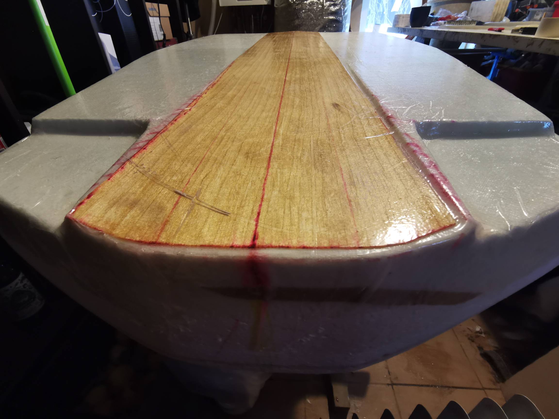

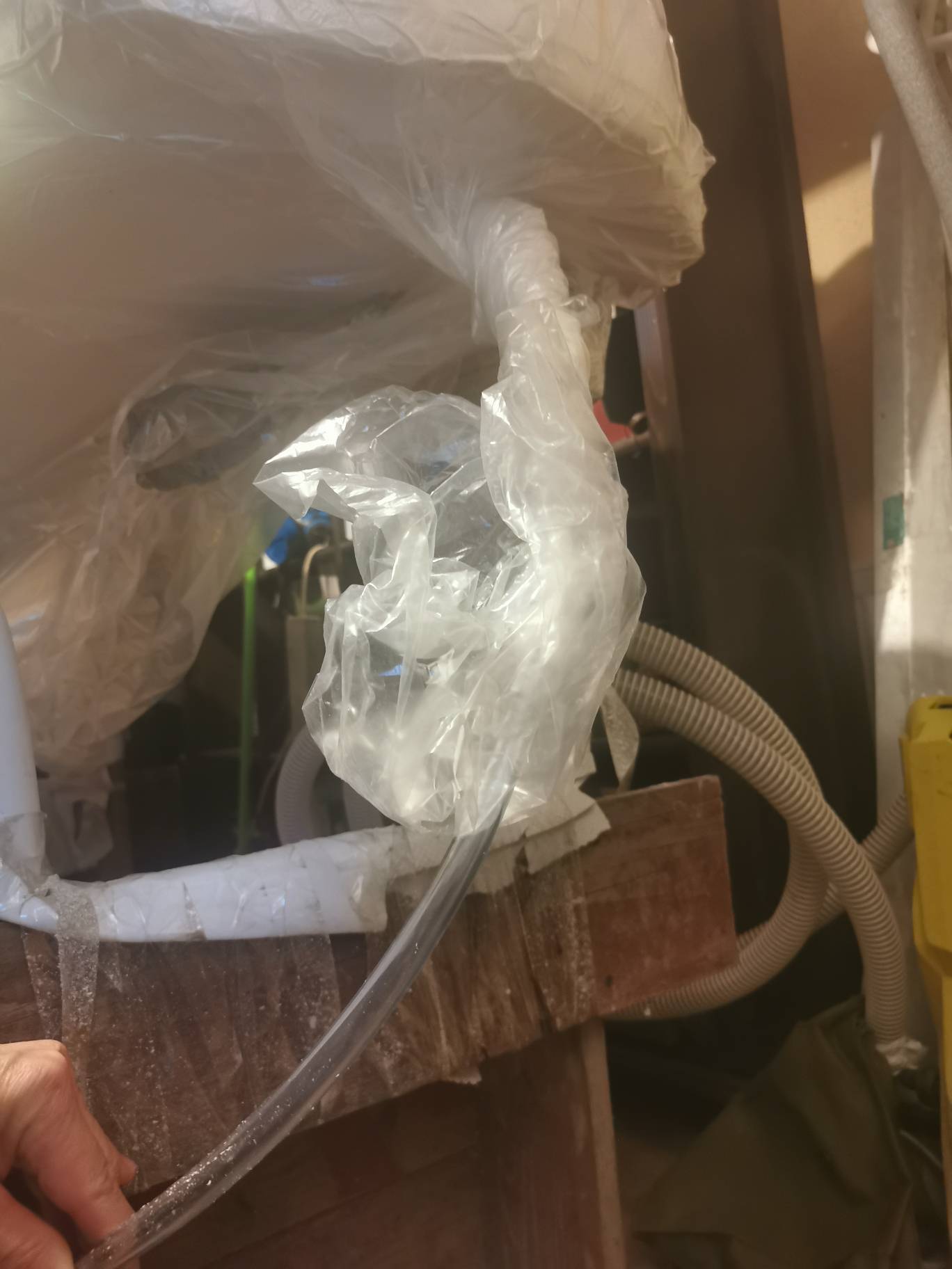

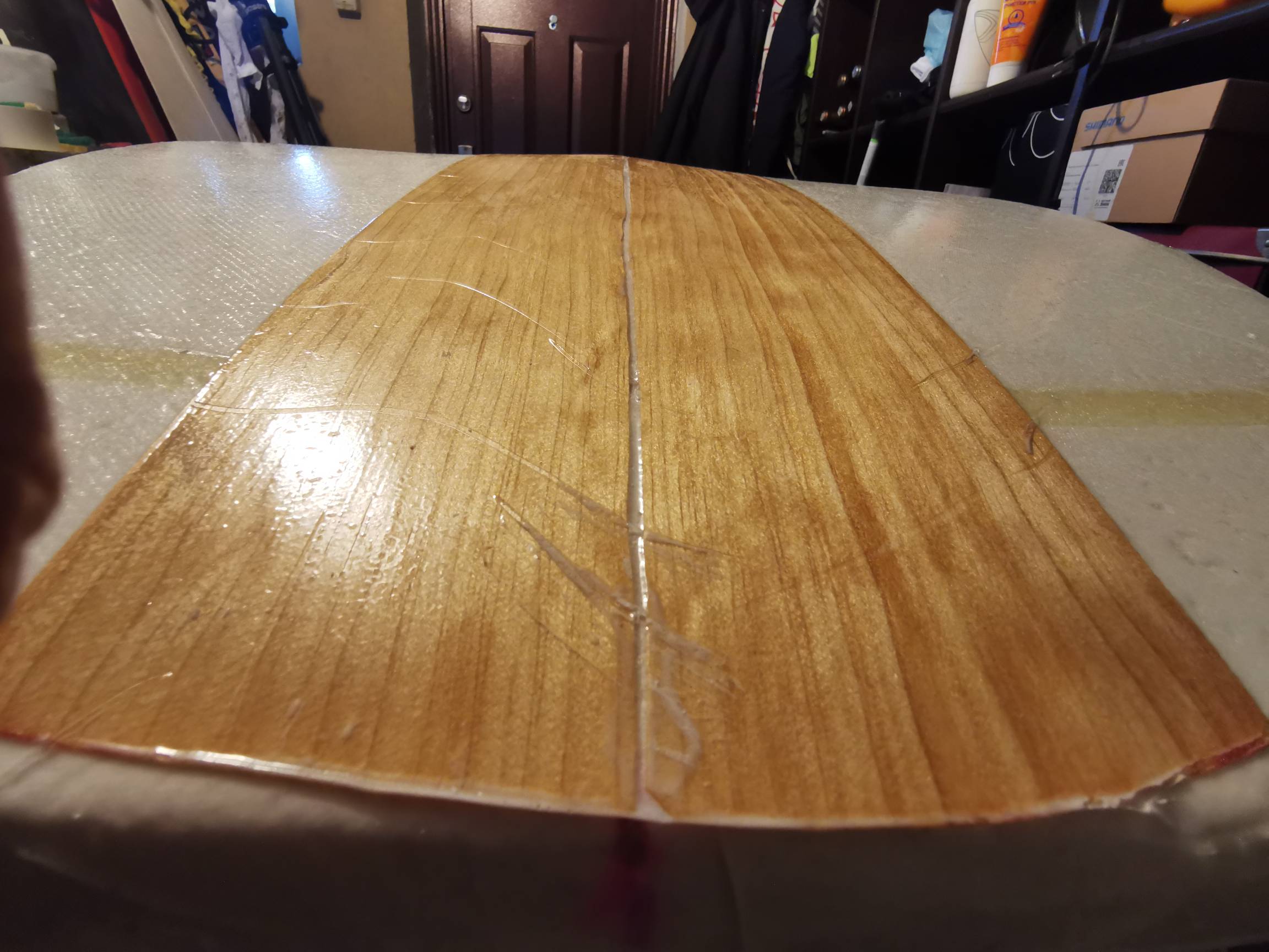

Утром выключил "малыша"- проработал без перерыва 17 часов. Потрогал двигатель-градусов 40. Дыма стало чуть меньше, наверно приработался.
Результаты ламинирования сильно отличаются от ручного. Нет пузырей, поверхность гладкая, а уж насколько легко стало клеить шпон- это просто небо и земля. Для сравнения покажу фото , где я клеил шпон без вакуума)) И всё равно, несмотря на тонны песка, невозможно было приклеить шпон без волн и пузырей. Да и с тканью стало проще работать. Если ровные, плоские поверхности еще можно было оклеить вручную, то с бортами и особенно реданами был тот еще гимор. Ткань морщинилась, плохо прижималась к углам, после высыхания появлялись пузыри. Поэтому я за насос. Тем более вакуумирование оказалось проще, чем я думал.
Купите самый дешёвый насос.(5000р) Ну или самый простой)) Если дороже, то будет мощнее, а нам как раз и не нужна избыточная мощность. Ну зачем покупать мощный насос, чтобы потом тратить деньги на запорную арматуру и приборы контроля давления.
Система вакуумирования очень проста. Это пакет, трубка и насос. Всё. Покупаете пленку в виде рукава. Я такую купил в Петровиче: "Пленка парниковая полиэтиленовая 100 мк 3 м рукав 1,5 м, пог.м эконом". (правда какая то мятая и тонкая оказалась). Отрезаете на метр, полтора больше длины таблетки , завязываете в узел с одной стороны и надеваете на изделие. С другой стороны пакета вставляете прозрачный шланг 10х14мм (Мерлен), с обмотанным на конце зеленым мешком для мусора(чтобы пленку не засасывало). Заматываете край пакета вместе с трубкой скотчем и прикрепляете шланг к насосу. Готово. Включаете, расправляете складки, через несколько минут начинается магия))

Для небольших мастерских может и нужен, но для DIY необязателен. Всё это усложняет и удорожает постройку доски. И в итоге, запуганный раздавленным пенопластом, человек отказывается от вакуума в пользу ручной оклейки, со всем вытекающими..

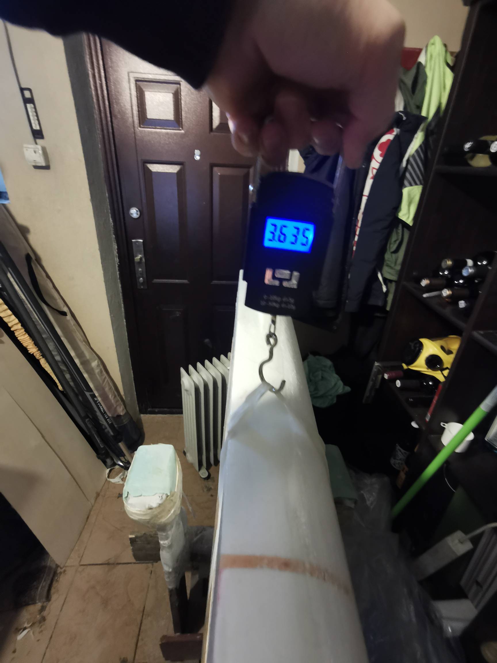

Если не затруднит,можешь взвешивать после каждой обклейки. А то может я не правильно клею-строю(

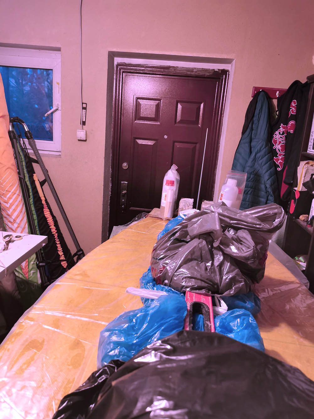

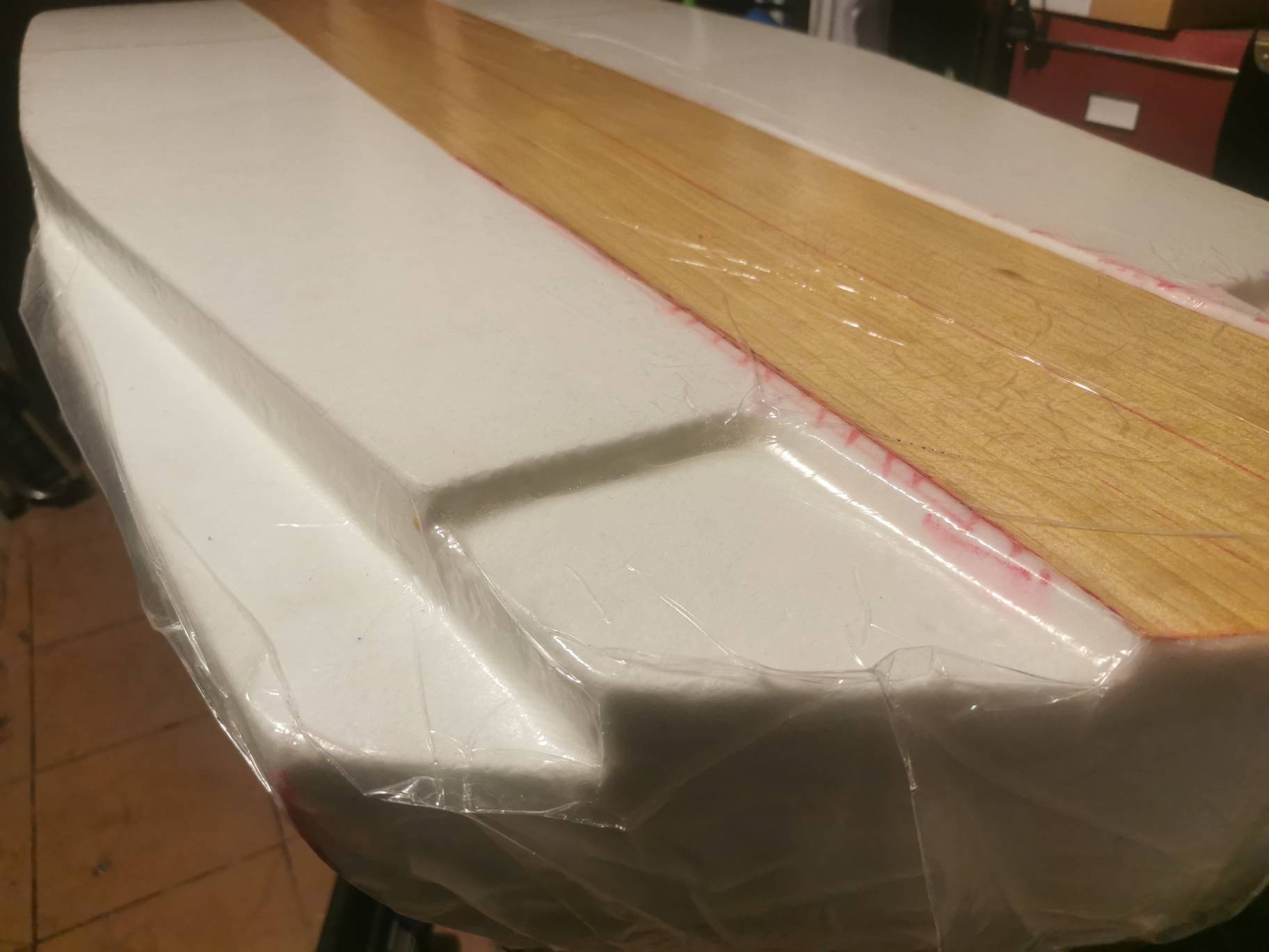

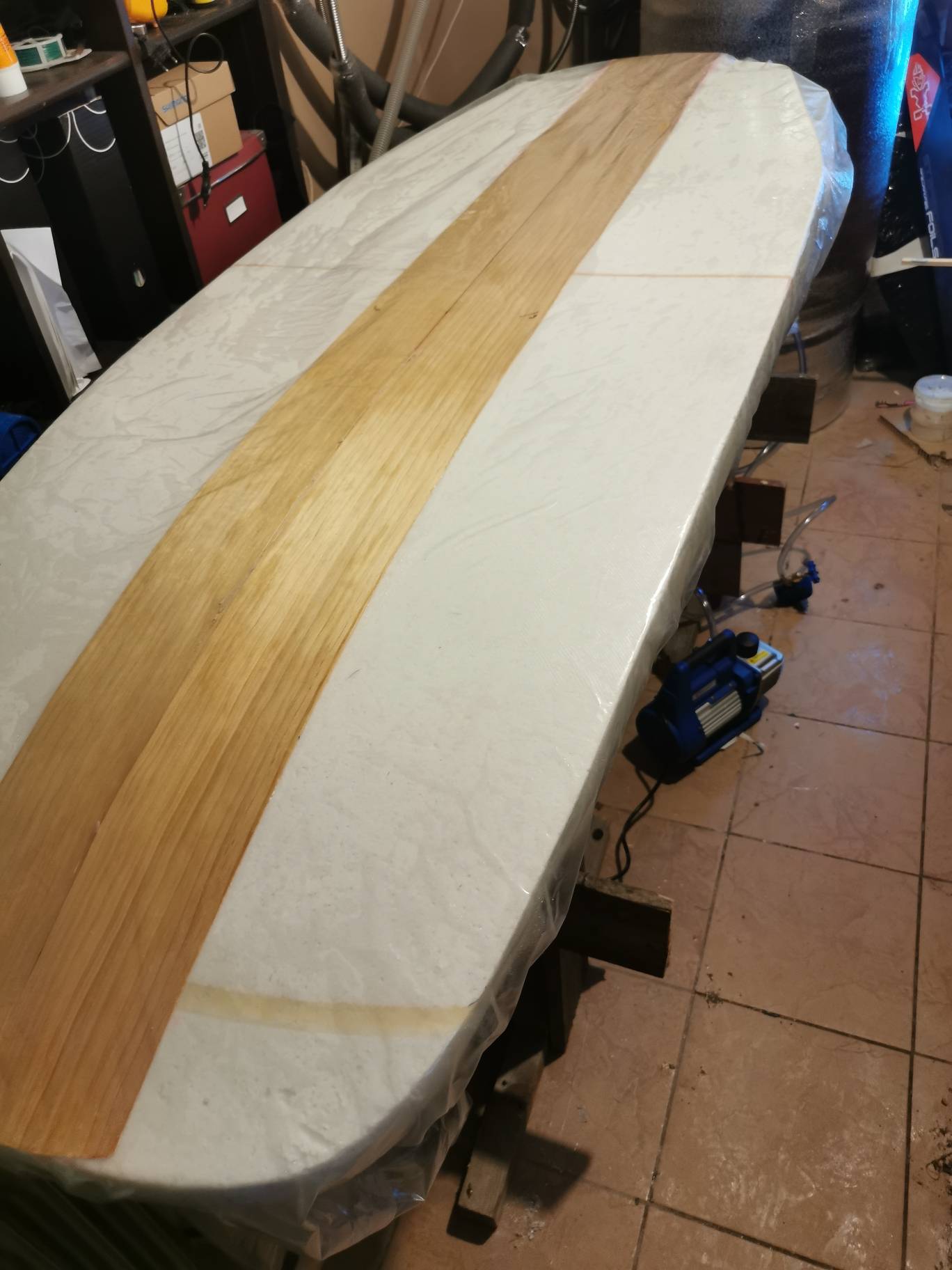

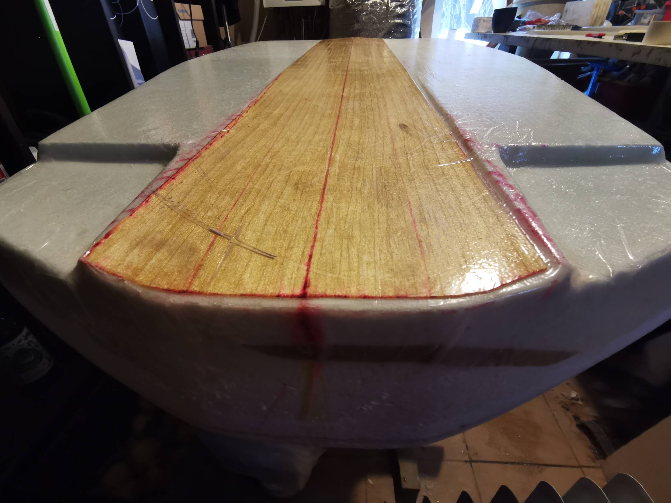

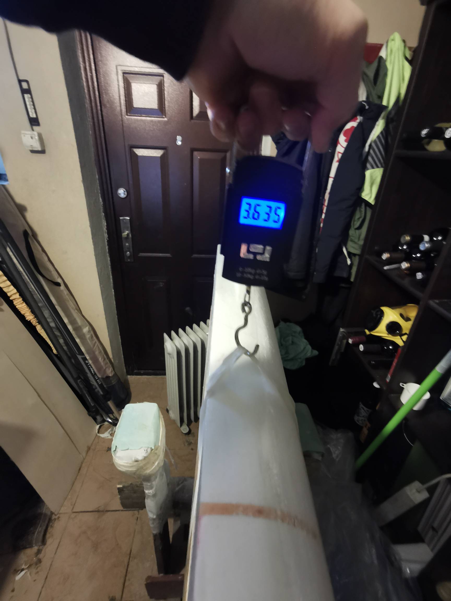

Сегодня утром после утреннего обхода, пациентка весила 3.6 кг. Шпон:2м- 120-140гр, стекло- 160х 2.5м2=400г. Таблетка перед процедурой- 2.6кг. На микстуру остается где то 460гр.

а с пилплаем и впитывающей тряпкой не стал заморачиваться? Мне нравится, как лишняя смола выдавливается (даже пылесосом в мешке для одежды работает) и поверхность потом прикольная получается: не глянцевая и без складок от пакета

Не стал из за шпона. Просто побоялся, что все эти тряпочки помешают пленке прижать его. А так, жертвенная ткань и впитывающий слой у меня есть, и верхние слои я буду ламинировать с ними.

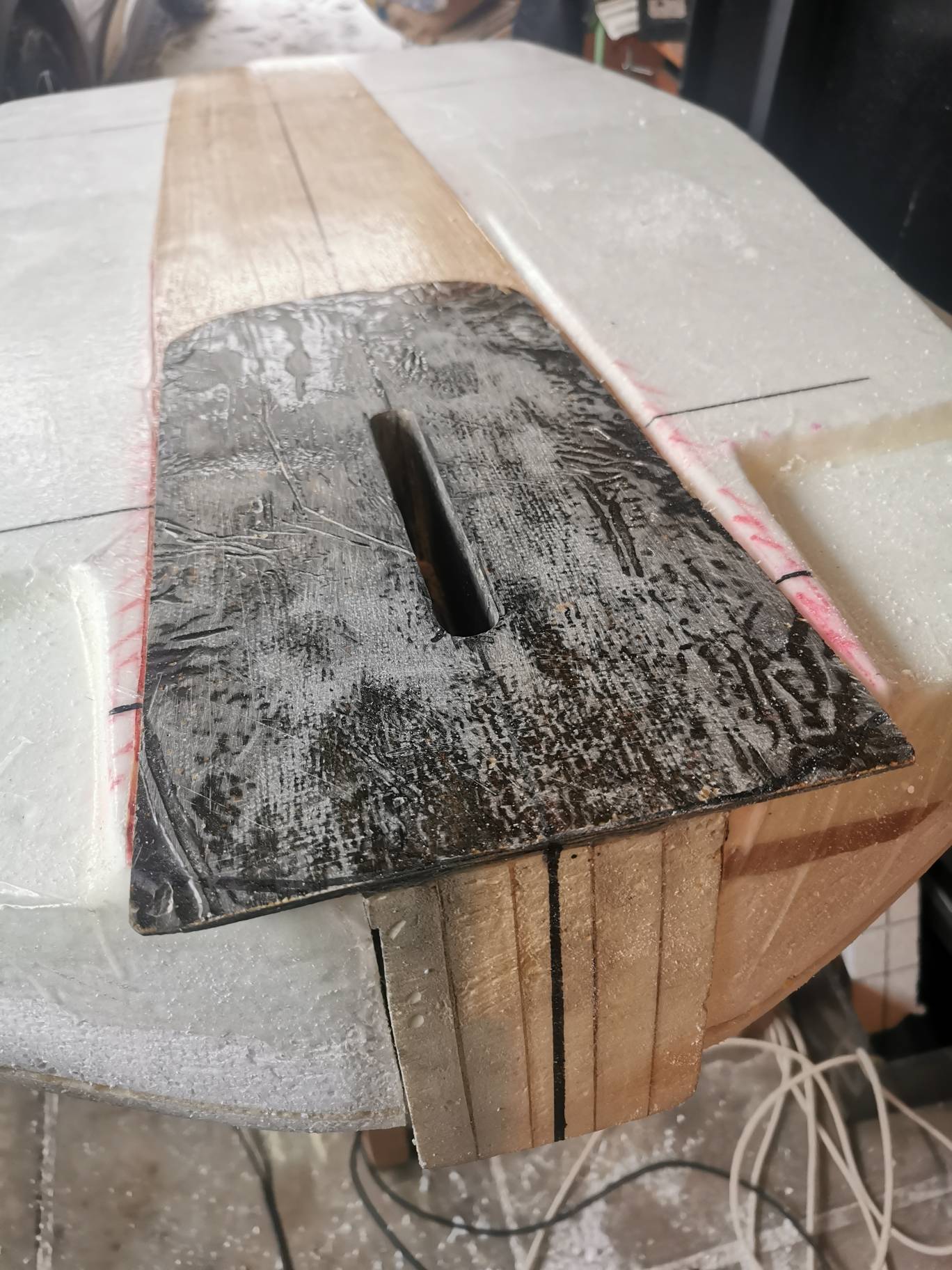

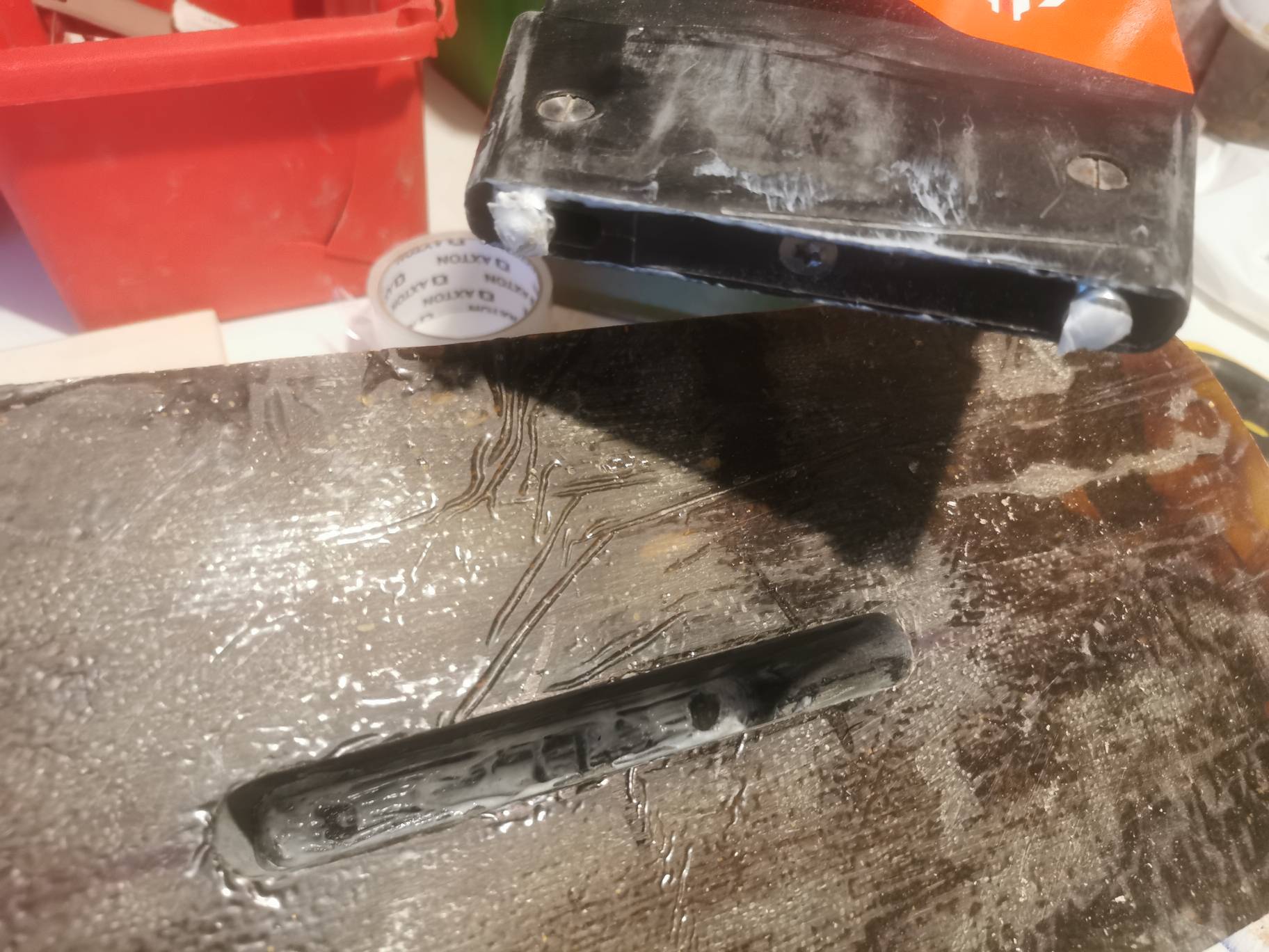

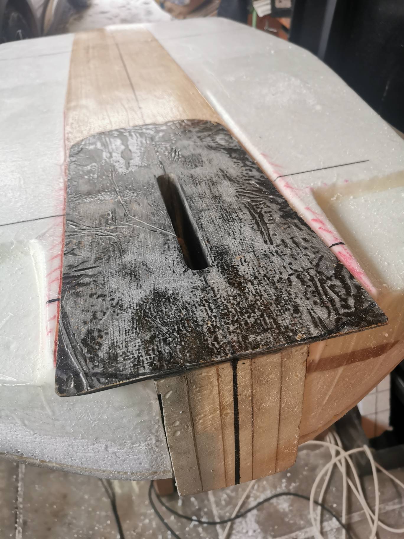

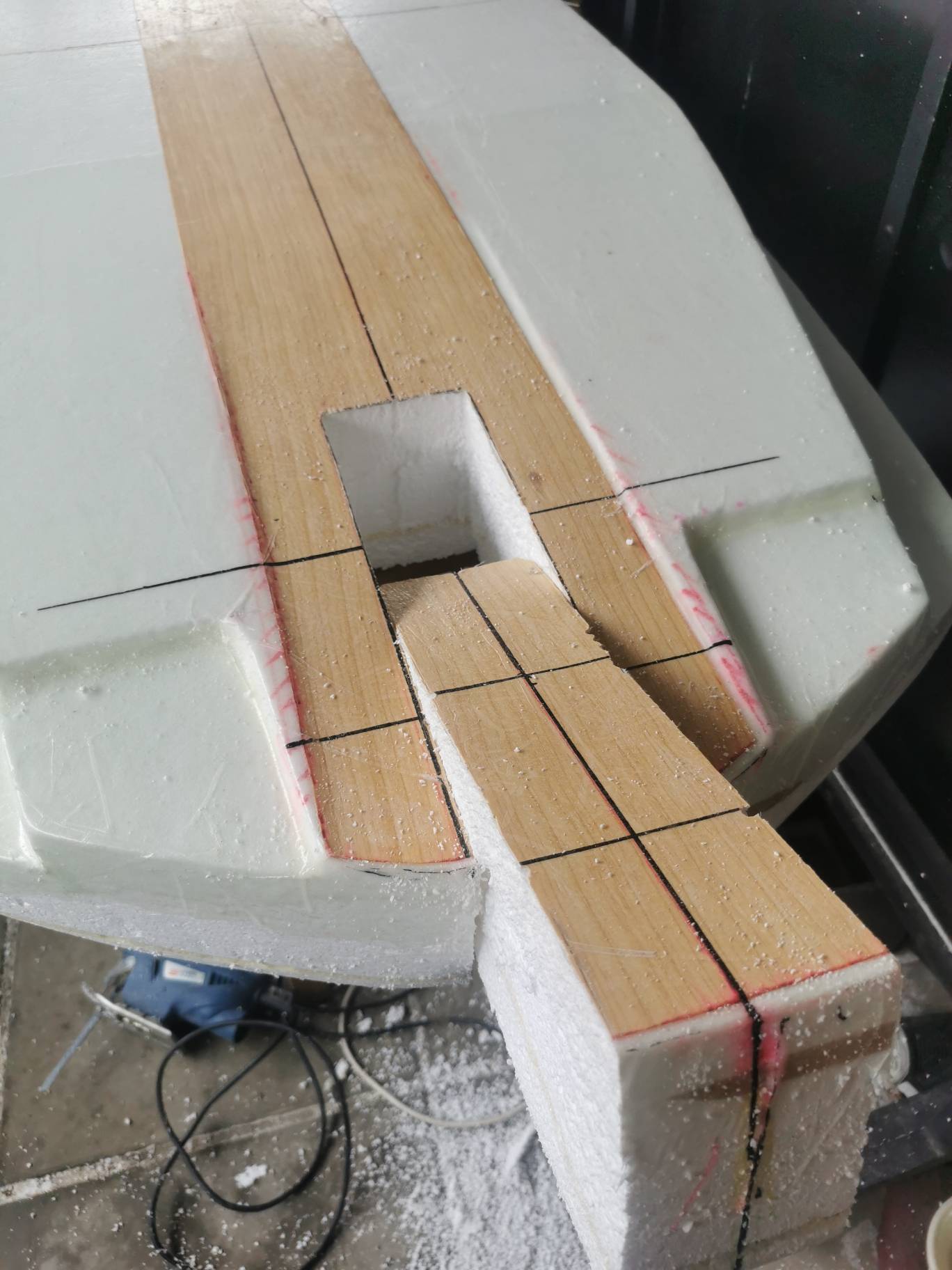

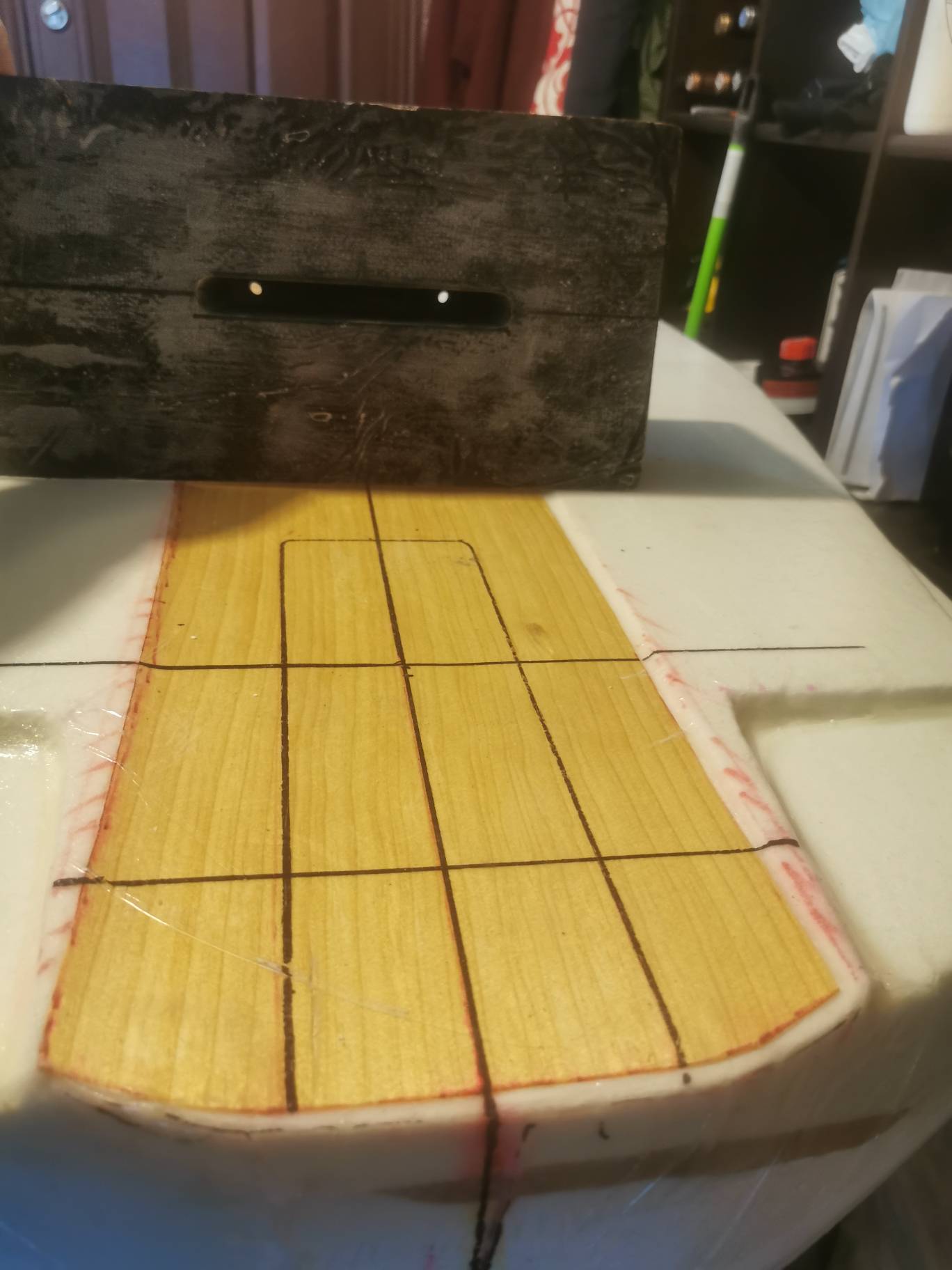

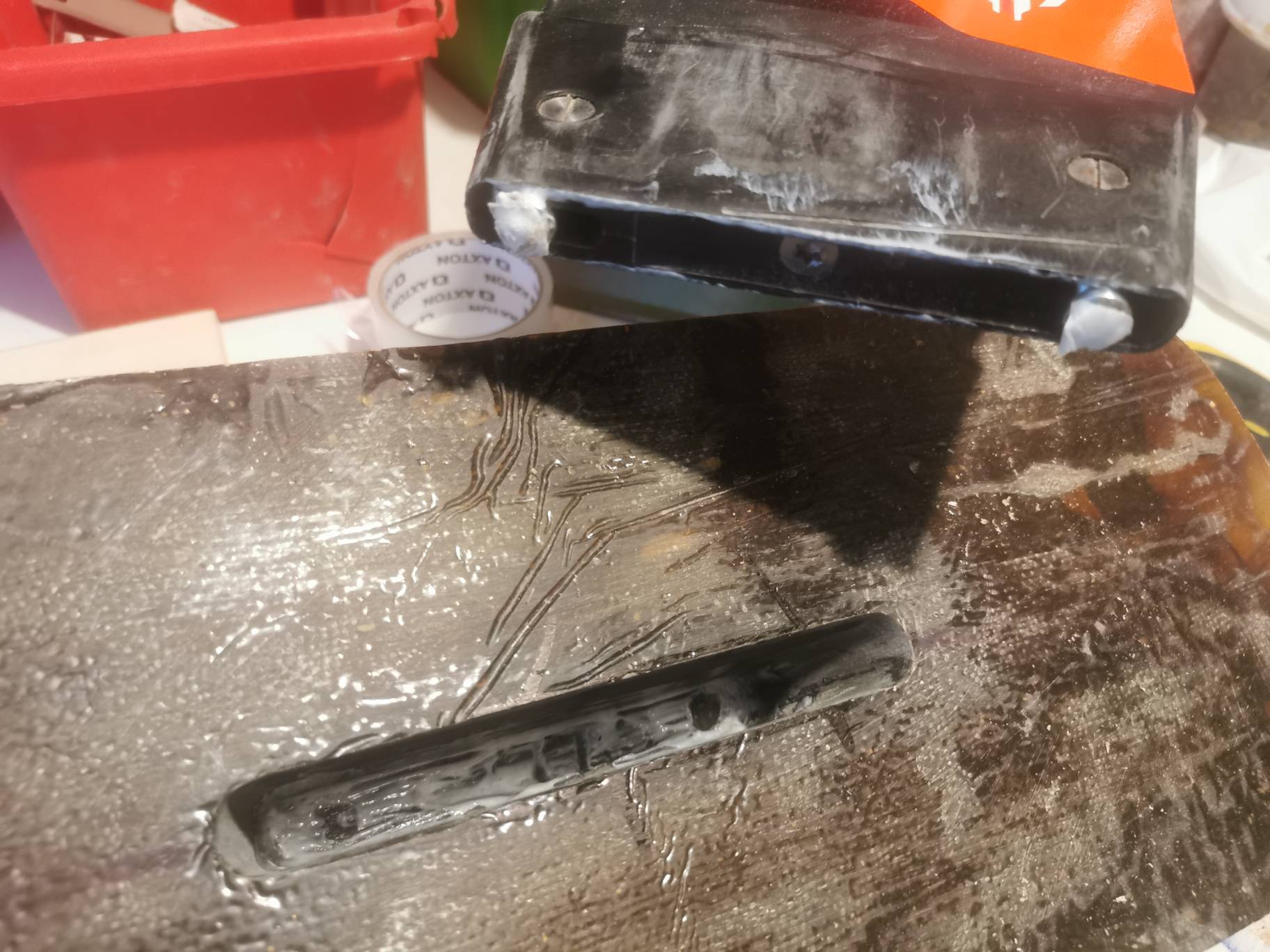

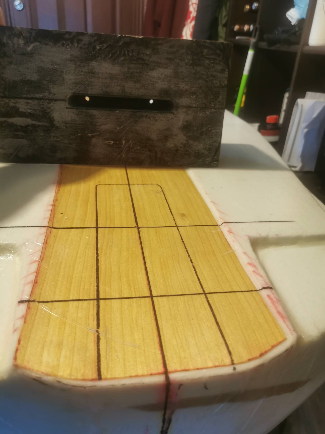

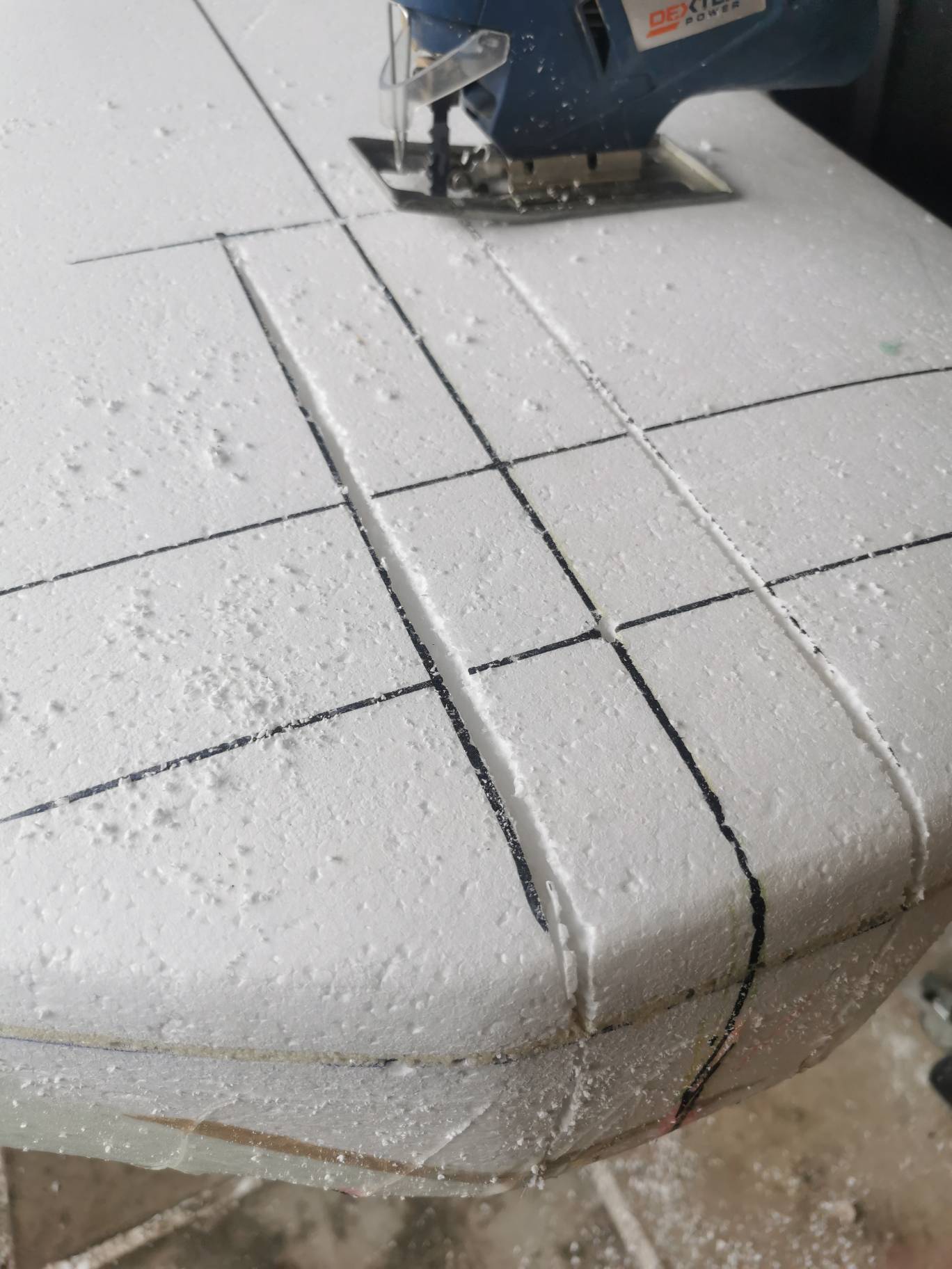

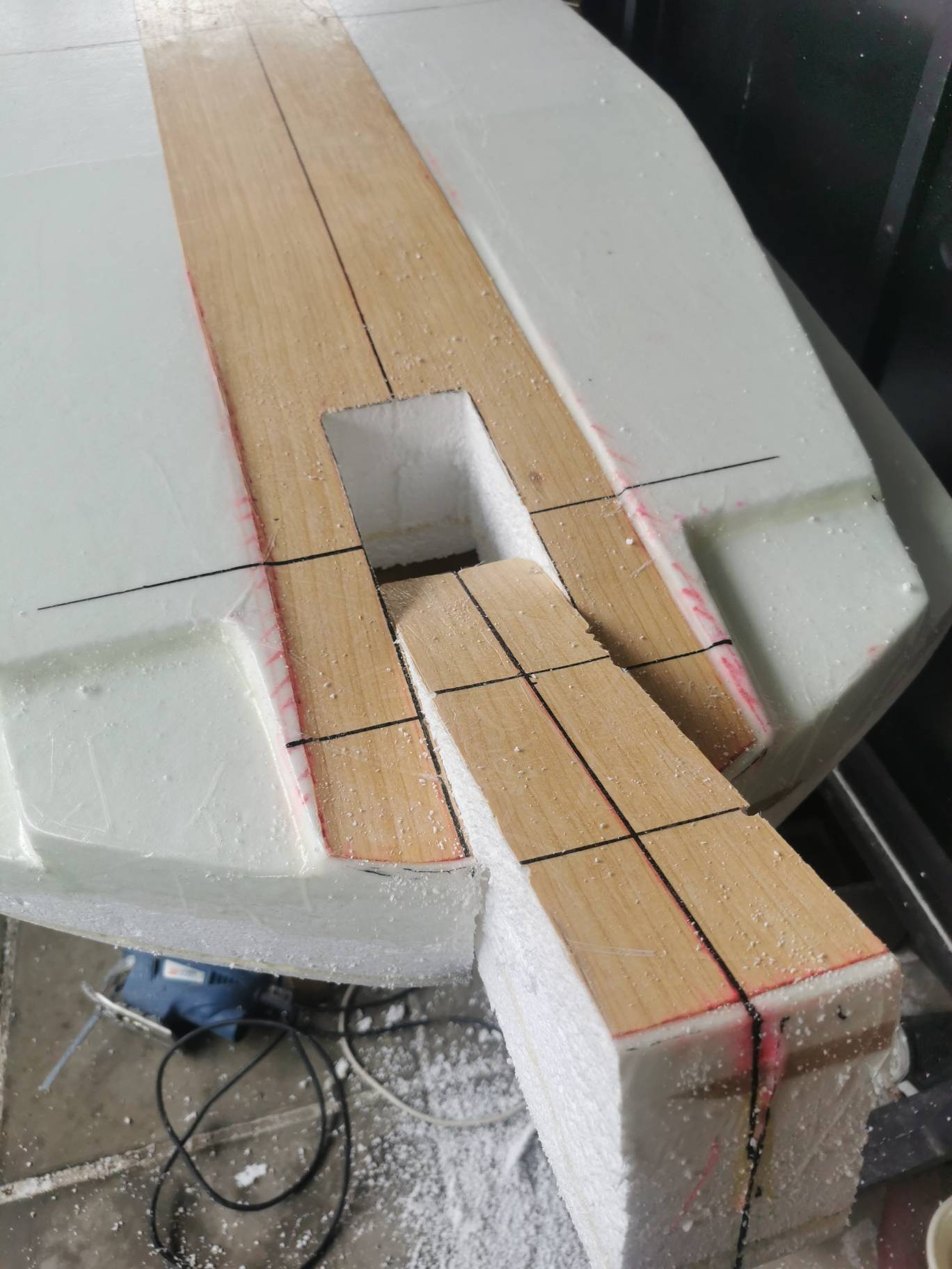

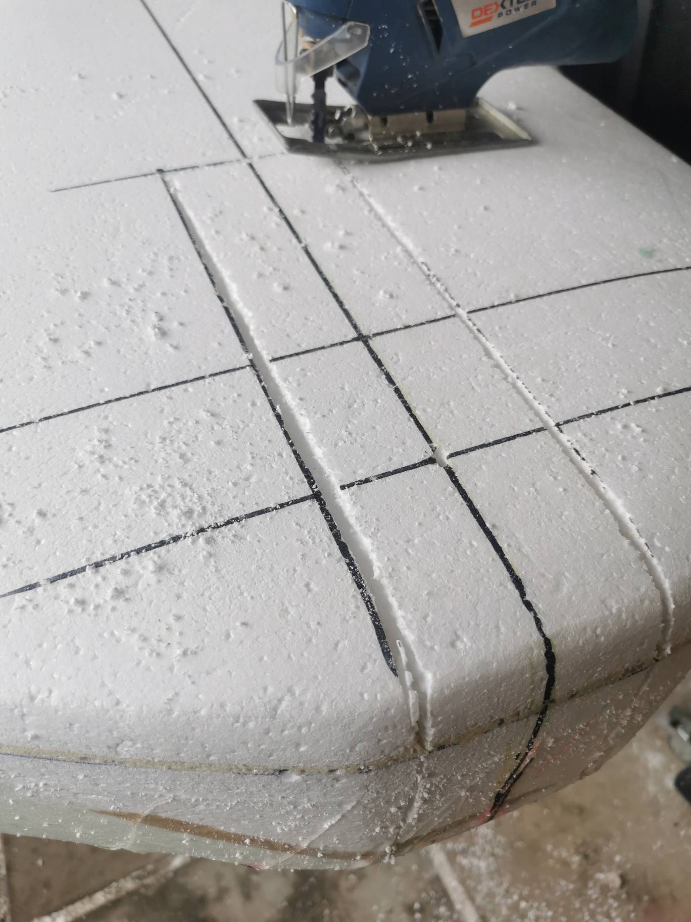

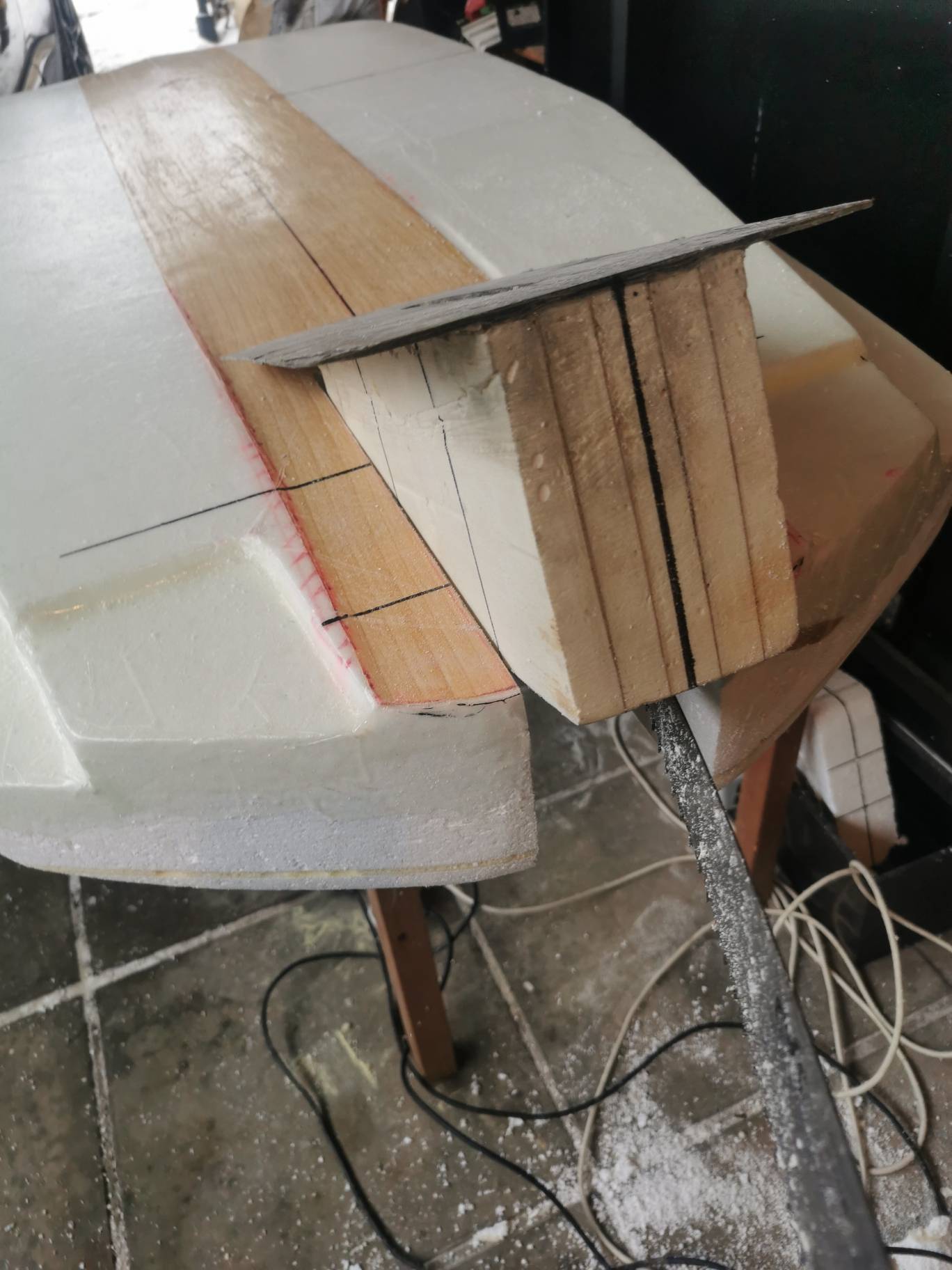

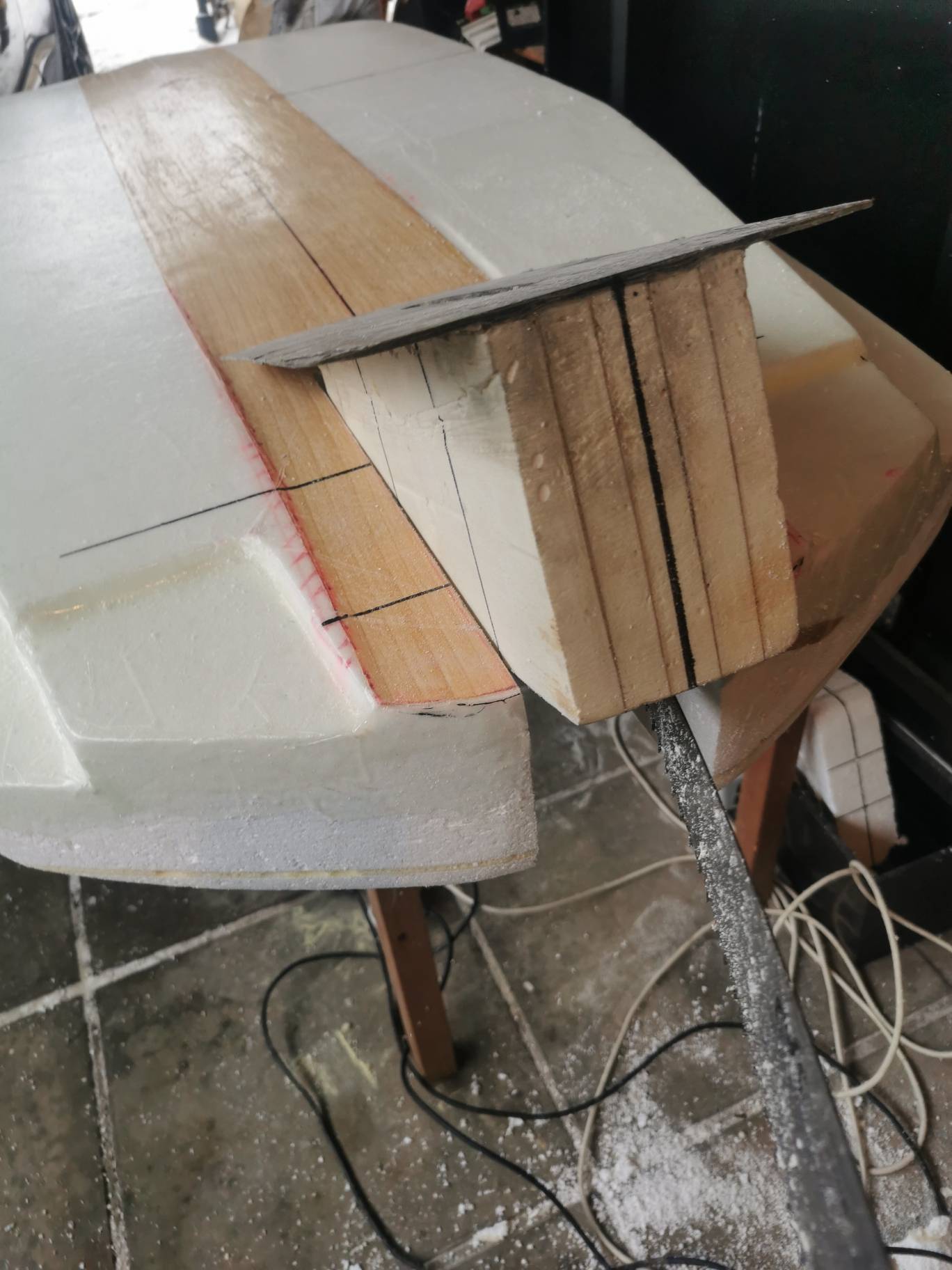

Сегодня устанавливаю диптатл бокс. Для начала, надо просверлить в нём отверстия под крепежные винты. С помощью защитного крема для рук, разметил места под отверстия. Намазал дно колодца кремом, вкрутил винты в мачту фойла. Для лучшего отпечатка, приклеил кусочки мягкого двухстороннего скотча к винтам. У старборд фойла, передняя гайка в мачте- поворотная. Для удобства, поставил её в вертикальное положение.
Выпилил в доске место под дип татл.
