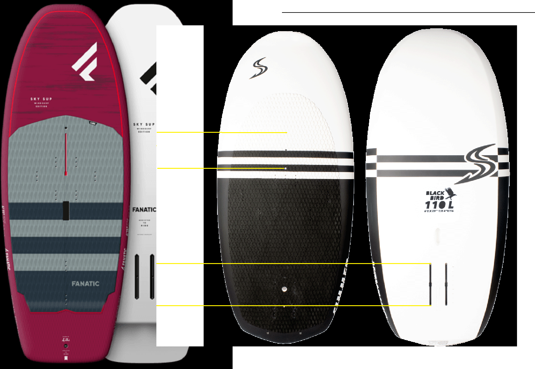

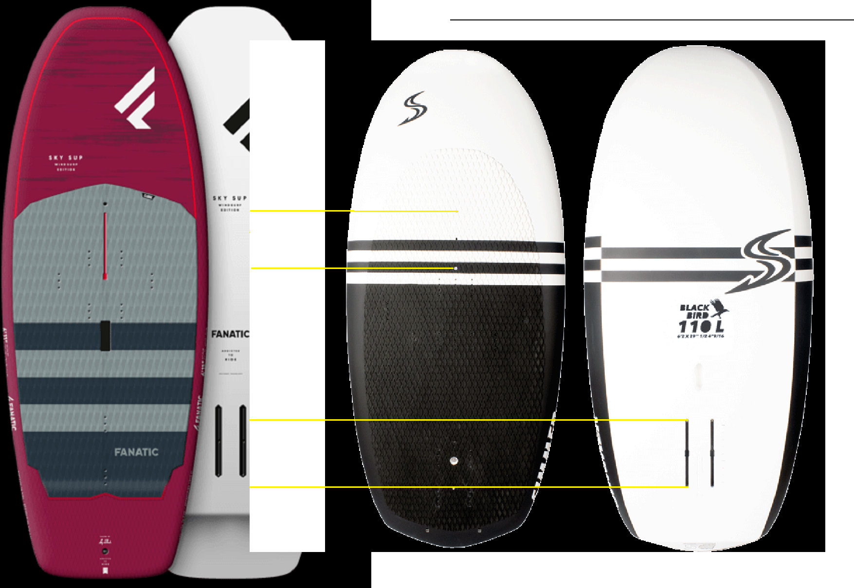

К Simmer фойлу, по уму и доску надо было Simmer 110 взять. Ну что куплено, то куплено. Будет летать, ни куда не денется.
Ужасно-ужасно, рельсы у купленной на целых 5 см впереди, чем у рекомендованной Simmer
Шучу, полетит конечно
На самом деле такое сравнение в одной плоскости по картинкам некорректно. В зависимости от формы доски, переднее крыло на конце фойловой мачты, может оказываться в различных положениях по отношению к мачтовому погону. Положение пятки фойла не совсем показатель. Аналогичное смещение рельсов на 5 см вперед есть также в сравнение с другой доской Fanatic - смещение выглядит, как вполне осознаное решение для данной формы доски

Ужасно-ужасно...
Так вот при прочей равной геметрии Simmer компактней и легче, а это то что надо для твоего фойла и соответственно стиля катания (винд/винг)

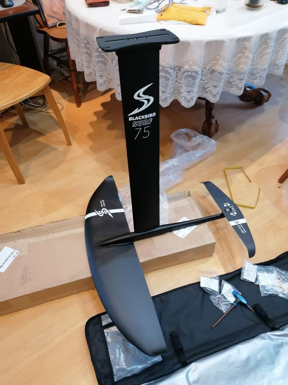

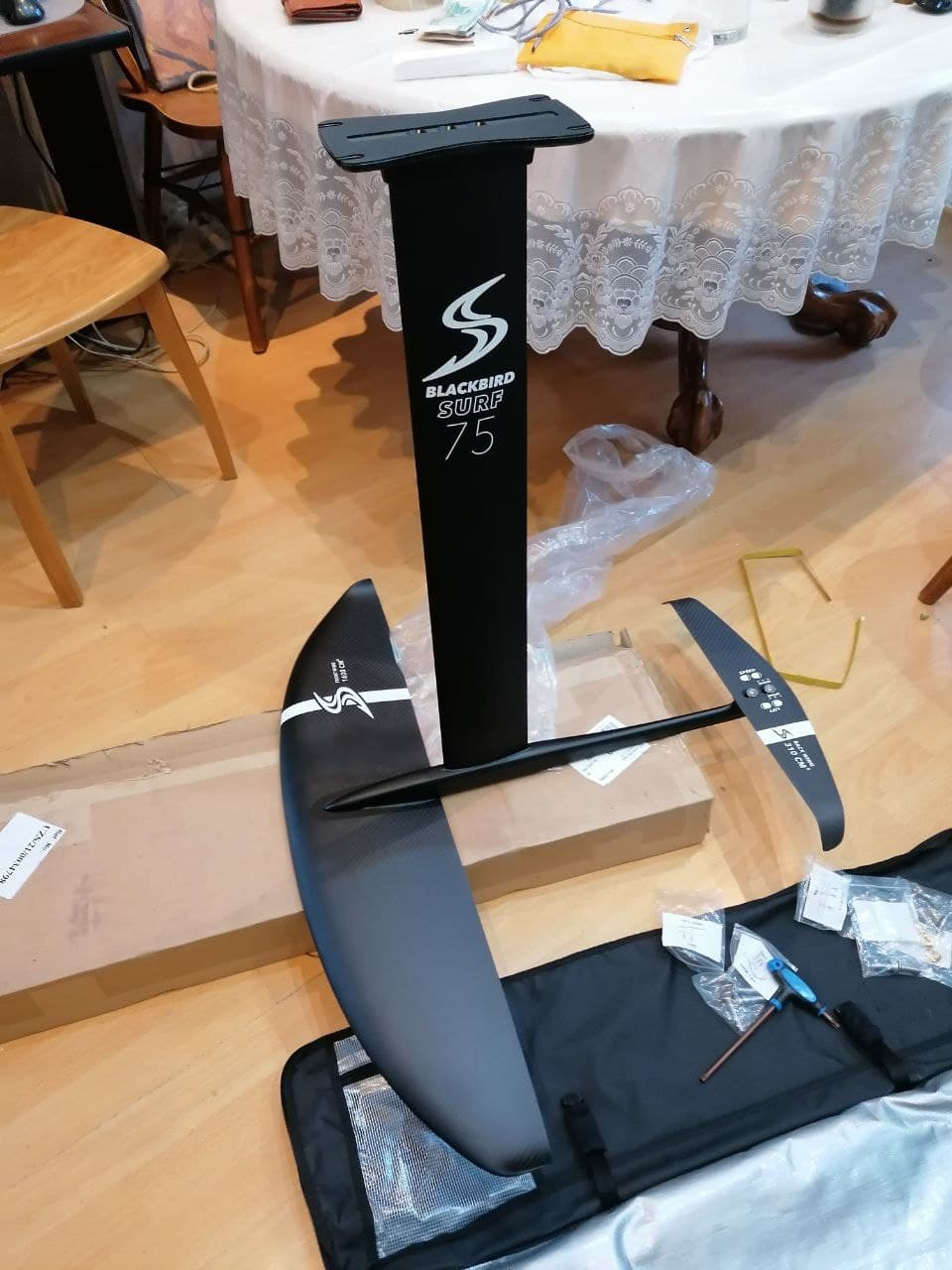

Кстати раскопал, что разработчик этого фойла скорее всего фирма Loftsails, которая специлизируется по парусам и теперь фойлам, и своих досок не делает
Найдите отличия :) :
https://www.loftsails.com/windsurf-g...w-aspect-foil#
на моей фотографии может показаться, что мачта сужается к низу, но это ракурс съемки - она одинаковая по ширине по всей длине.

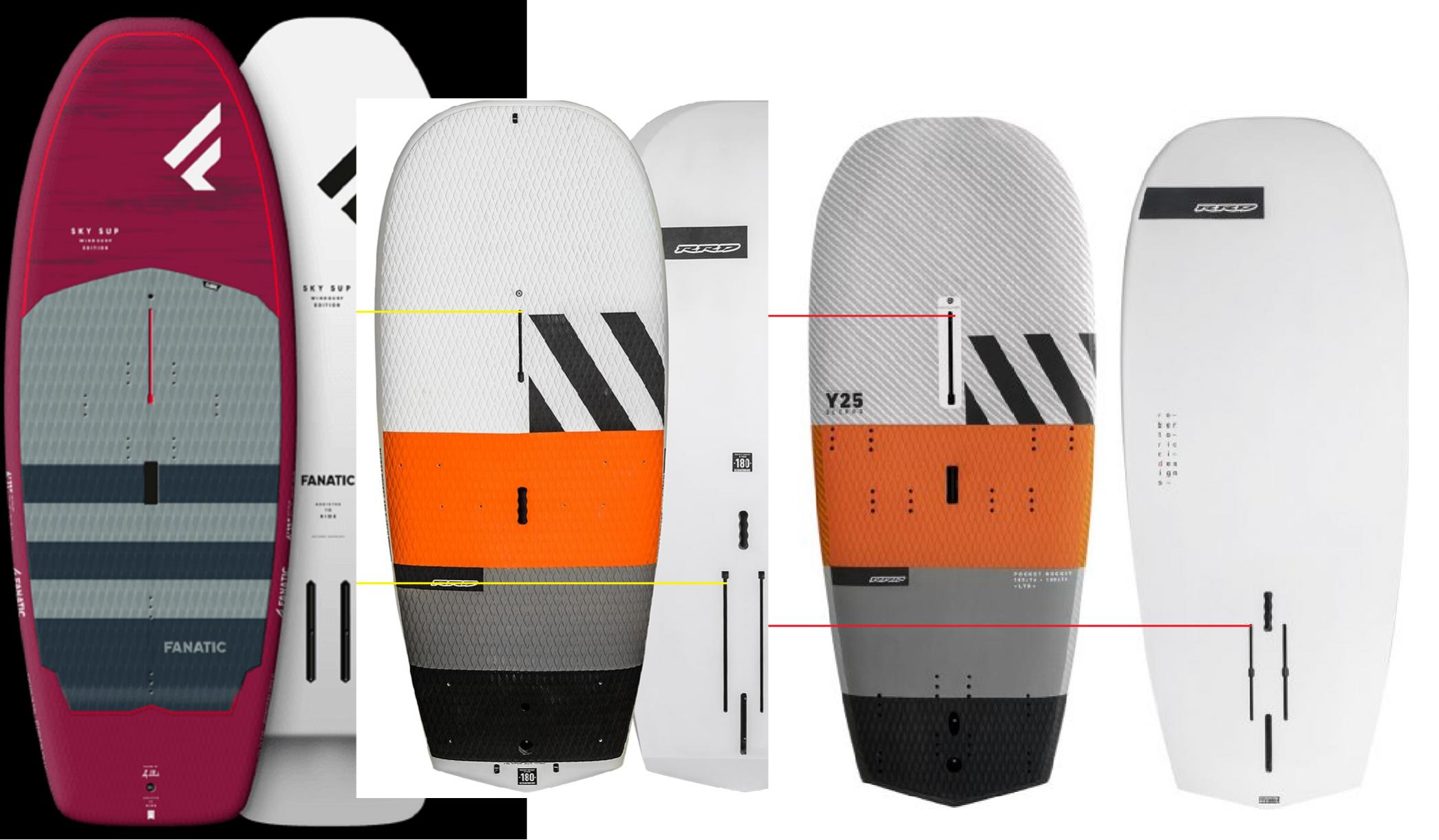

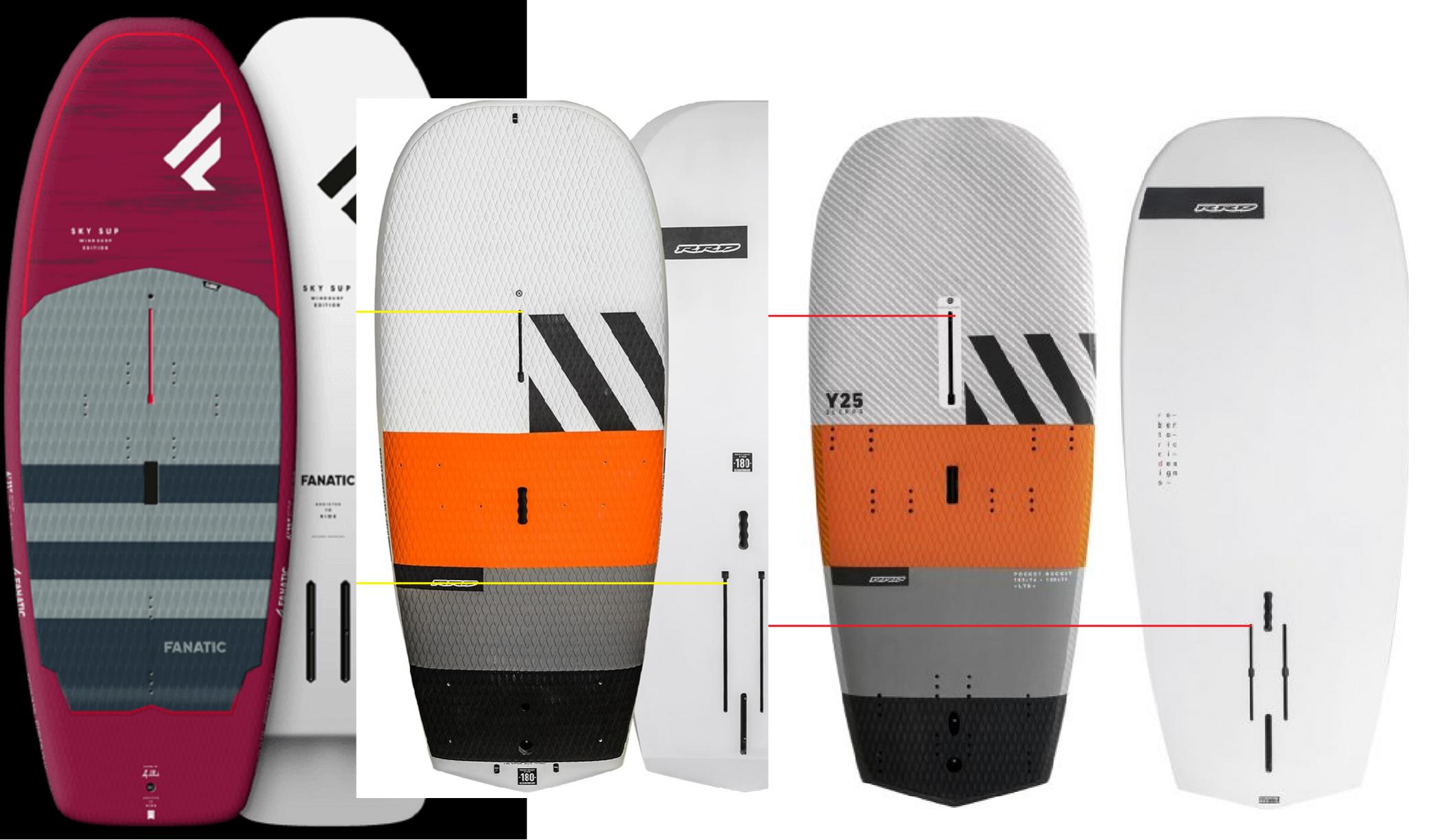

Я с парусом фойлаю на RRD Pocket Rocket 180x76 см, 120 литров. Замечательно всё работает, никаких проблем.
А почему у нее максимальная ширина впереди? Нет ли соображений?
И они RRD 180 похоже разные, на картинке во вложении есть Ваш?
