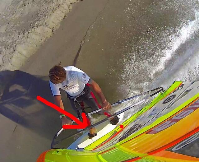

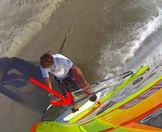

Парни, простите что не в тему немного, у вас тут философский спор, но вот ещё на счёт жёсткости гика Как вам такой вариант "усиления"

Гы-гы!
Гик на один галс?
Вполне, при заездах по каналу в одну сторону на скорость.
Что скорее всего и происходит, если учесть близость берега,
узость доски и наличие всего 2-х футстрэпов.

ну да фото из Людерица. и второй половинки у гика нету.
