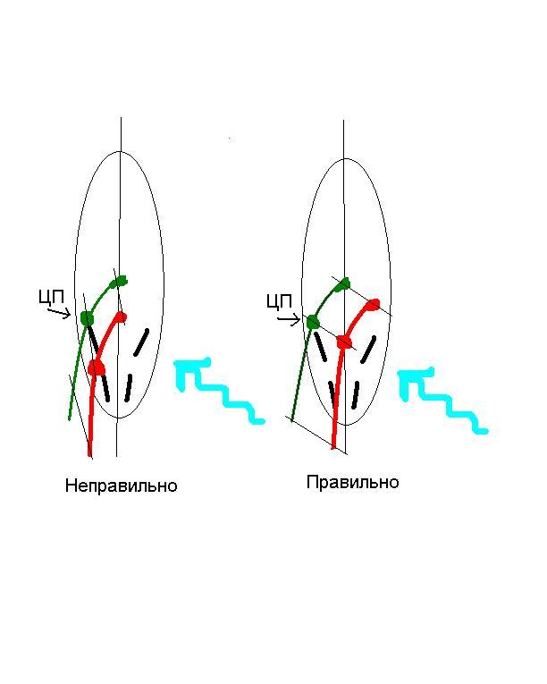

Решила немного порисовать.
Стрелкой обозначила ЦП (центр парусности).
Кружком с крестом - центр бокового сопротивления корпуса (с учетом шверта и плавника).
Картинка один - приводимся.
Картинка два - уваливаемся.
Рычаг показала просто линиями.

Ни о чем. Патамушто у виндсерфера мачта еще и в продольной плоскости наклоняеца (да и вообще во всех плоскостях) так что при любом раскрытии-закрытии паруса есть вожможность разместить центр парусности относительно доски практически куда угодно.

Кстати на картинке номер 2 есть еще один рычаг . Между тягой вперед и ДП доски. Который будет приводить доску.

Хм Я предполагал что мы говорим о режиме когда серфер вывесился и создал таки MFP и таким образом вынес центр парусности вперед центра вращения доски. Если этого не сделать то доска будет рыскать, система будет не устойчивой.
