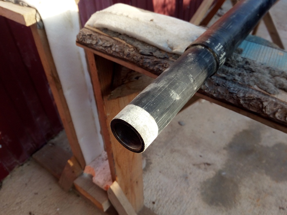

Короче не стал я ничего выпиливать тем более на токарном станке вытачивать. Вот у тут де шило воткнуто залил эпоксидкой,Вложение 55562 трубка люминивая уже вклеена так что есть к чему приклеиваться и туго замотал скотчем.
Дело в том что когда оно растрескалось там видны только продольные волокна. поперечных я как то не заметил. Поэтому когда эпоксидка стала, проточил пару сантиметров шириной и 1мм глубиной хз как назвать типа канавку или выборку. Короче намотал туда 5 слоев стекла сделав тем самым укрепляющий ободок как на концах мачты делают когда треснет.

В понедельник на Благе весь день откатал - полет нормальный.

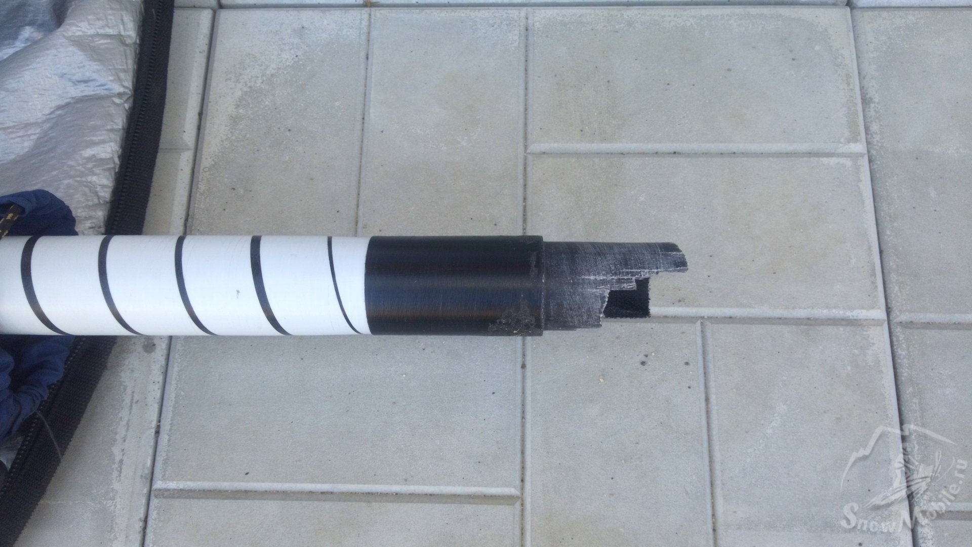

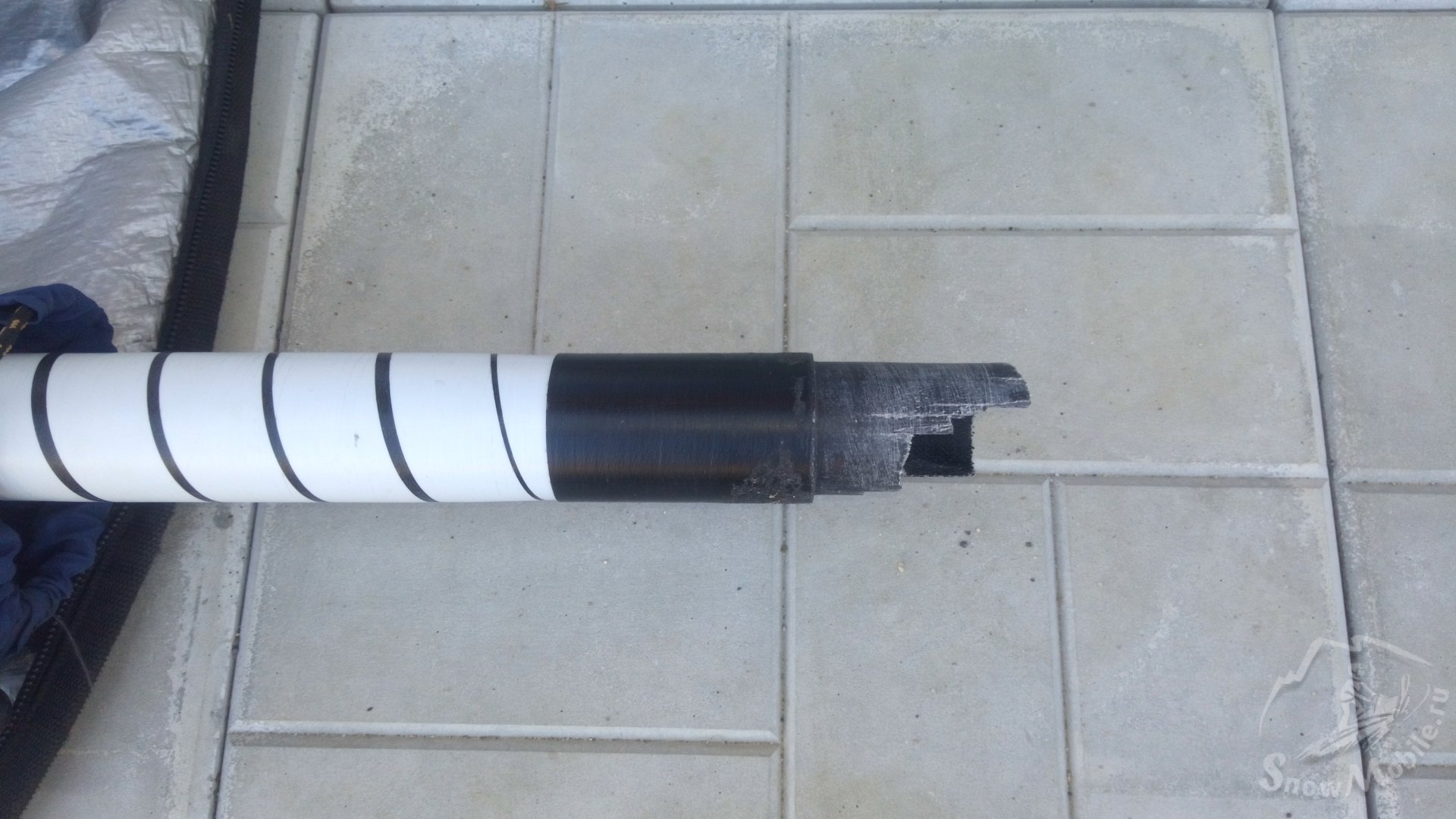

Парни всем привет, перечитал все темы по ремонту мачты.
Возник один вопросик.
Вставку в мачту на место поломки и вставку в место стыка двух частей мачты надо делать из аналогичной мачты по % карбона или можно из любой подходящей по диаметру.
Главное починить вставку на стыке двух частей мачты

1. найти кусок мачты подходящего диаметра.
2. срезать конусное кольцо, в которое упирается верхняя половинка мачты.
3. отрезать мачту выше этого кольца.
4. расточить мачту изнутри до диаметрва новой внутренней части.
4 . наформовать новое конусное кольцо.

ALEX3M приветствую,это всё понятно
Поломанная мачта 55% можно ли делать вставку из мачты 30%, не хочется хорошую верхушку пилить. а самая простая вся сломана.
Пока есть ещё одна проблемка, у мачты Норс в районе крепления гика на расстоянии 0.9 с внутренней стороны идет утолщение, пока думаю как лучше отремонтировать
В том месте где идёт вставка, очень резкий конус, надо его расточить, но из нутри видны трещины от поломки, думаю отрезать мачту по их концу, чуть больше.
Именно у этой мачты упорного кольца для верхушки нет, но запасное кольцо есть, буду под него подгонять наверное наружный диаметр, та намотка идет.Сначало подгоню вставку, потом наружку под упорное кольцо
