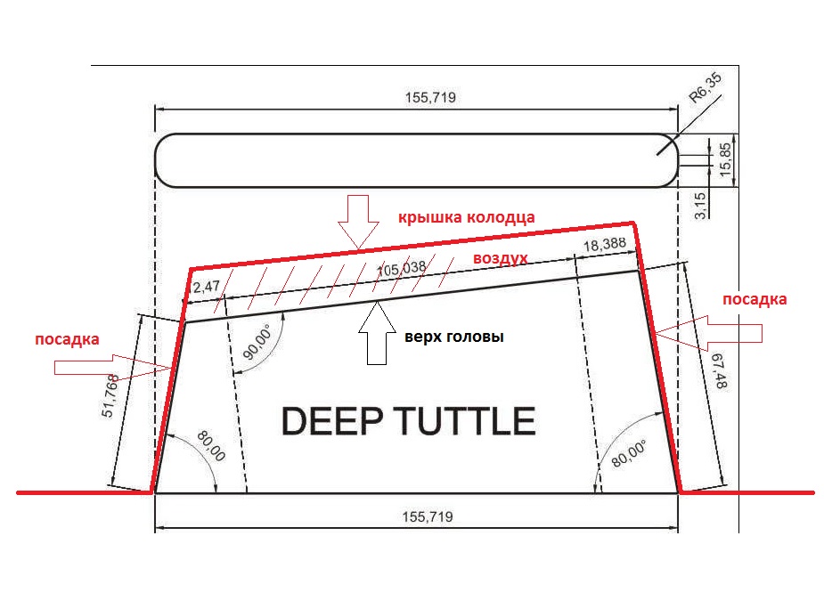

Вот я нарисовал картинку.
На самом деле размеры DT головы в разных источниках немного по разному определены, но это нюансы, на суть вопроса не влияющие.
Суть состоит в том, что "высота" определена только для головы.
Для колодца (нарисовал красной линией) она неопределена, но она должна быть всегда больше высоты головы.
Голова расклинивается между передней и задней стенкой. Над головой всегда должен быть зазор.
Это не то, чтобы "кто как делает", это принцип крепления плавника/фойла в системе Tuttle/DeepTuttle, которому сто лет в обед.
Любые попытки повлиять на эту посадку с помощью подкладвания чего-либо между верхом головы и крышкой колодца, в случае серьёзных нагрузок (фойл) приведут скорее всего к поломке колодца.

Проще некуда.
Речь идёт про увеличение посадочного размера головы в продольном направлении.
Однозначно, никакой "резины" там быть не должно, слишком усилия большие.

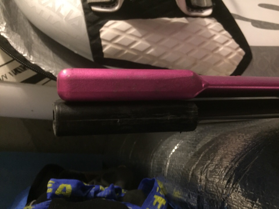

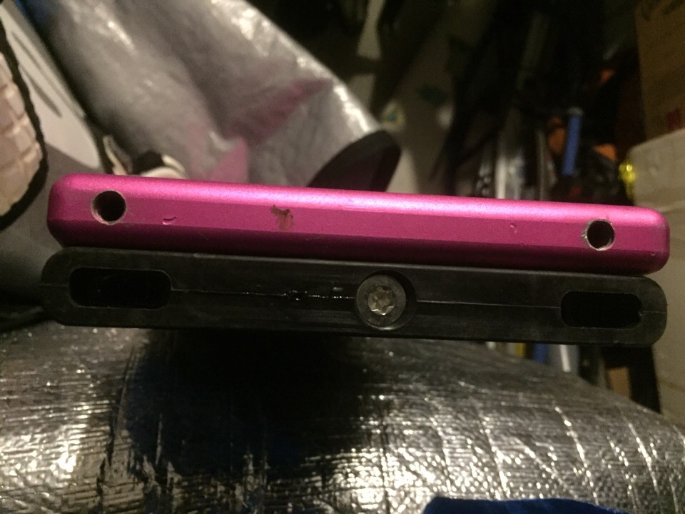

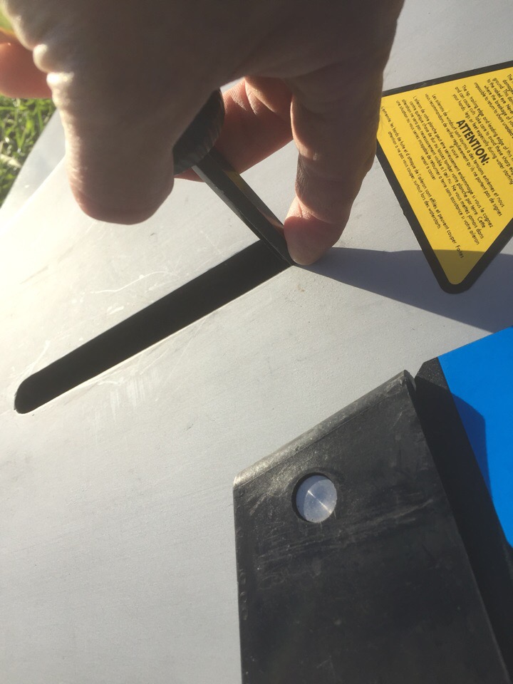

Провёл сложнейшие измерения. :)
Принцип ясен. Ржал над своей вставочкой 4мм. :)
Голова утапливается только за счёт ухода размеров. Теоретически, действительно, заглубление головы на 5мм рояли не играет. Главное, что бы бокс держал. Фишка в том, что когда закручиваешь болты отвёрткой, то усилия не достаточно, что бы сразу дотянуть голову до упора. Приходится поддавливать ногу и подкручивать в несколько заходов. И всё равно после катания, передний болт ощутимо ослаблен, да и задний слегка. У NP Al такого не наблюдалось и голова ставилась заподлицо с днищем.
