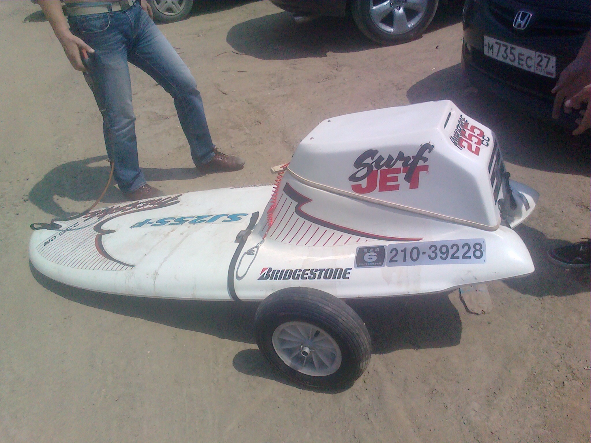

Вот на такой хрени катался. 90-года выпуска
