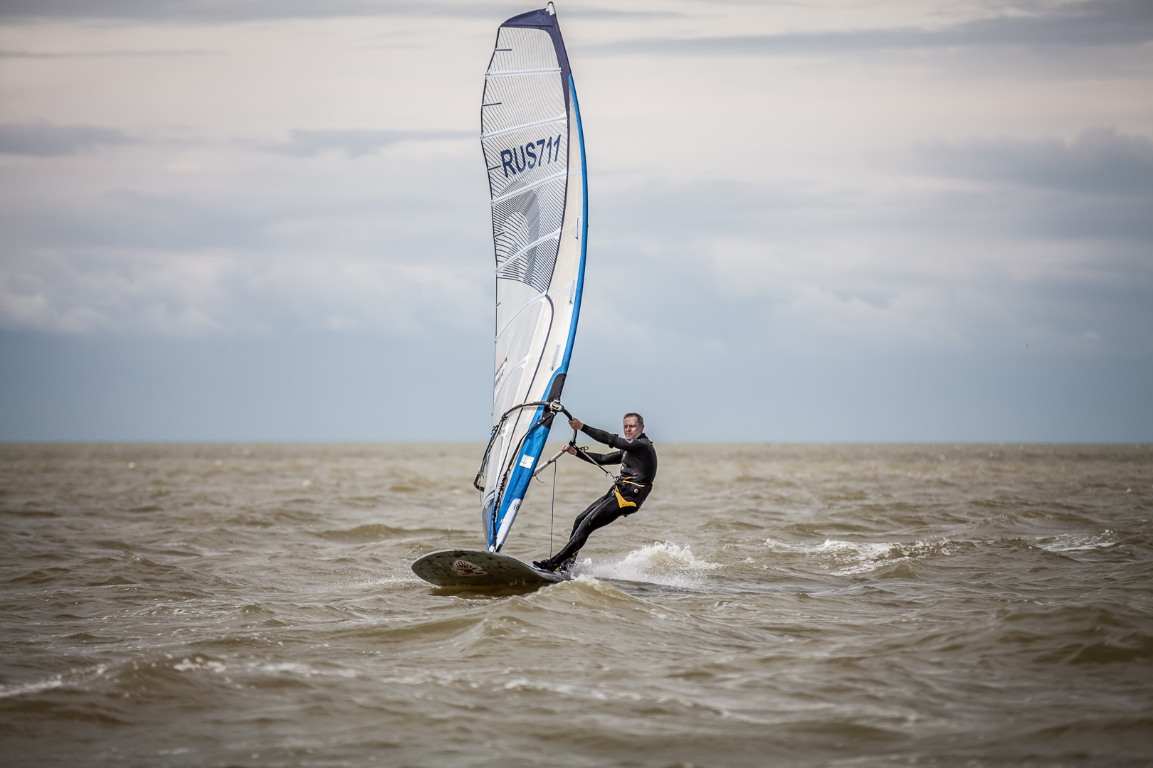

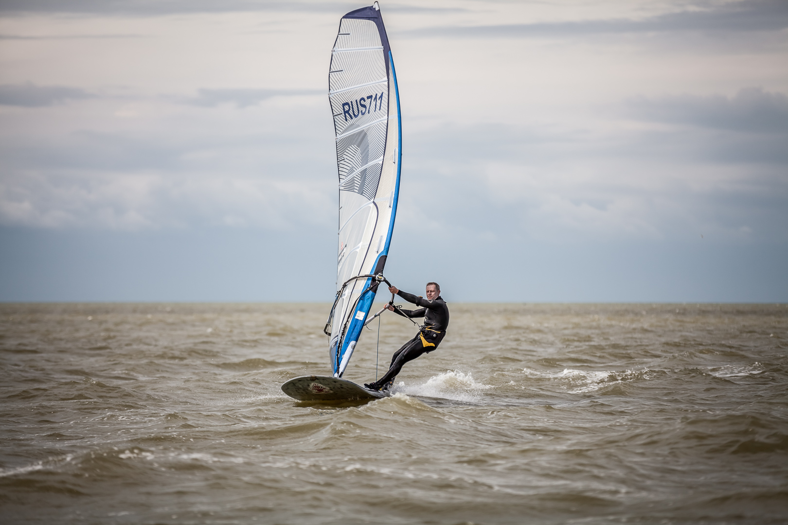

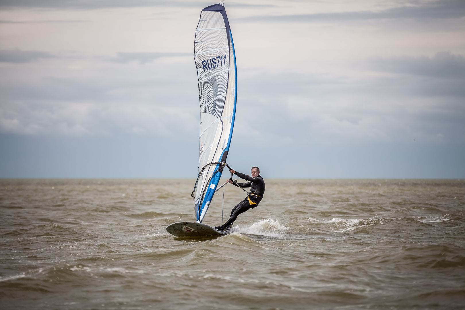

На фото видно как винтит парус в бакштаг.
