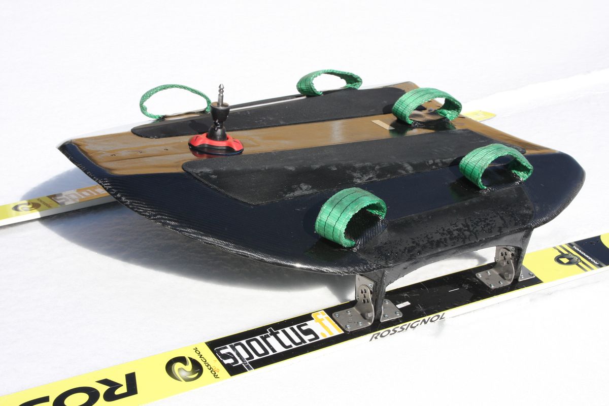

Другая геометрия
Тут немного другой вариант. Растояние между опорами 40, а не 50 см. Ширина кажется 85 или 92. Передний мост более гибкий, лыжи настроены на легкий развал для улучшения управляемости. Тоже вроде катится. Петли более легкие, регулировка переставляя винты М8.

Finterrier, сколько такая платформа весит?

2Finterrier: 40 см должно быть лучше, и еще бы назад сместить по лыжам, к месту ботинка... У меня тоже легкий развал получился в итоге (задники лыж стягиваю больше, чтобы резались четче). Передний мост приподнят и гибкий... Хм, очень интересно. Должно быть, при нажатии на площадку (и лыжу) сверху она делается более плоской, на повороте и в рыхлом снегу... Надо будет учесть в следующей реализации.
