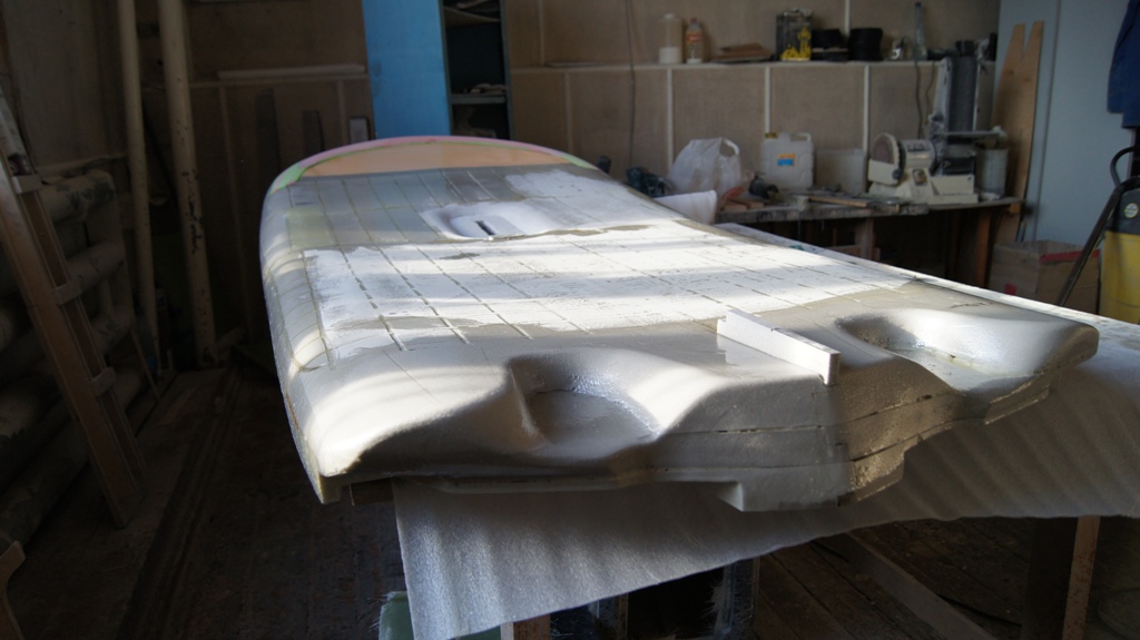

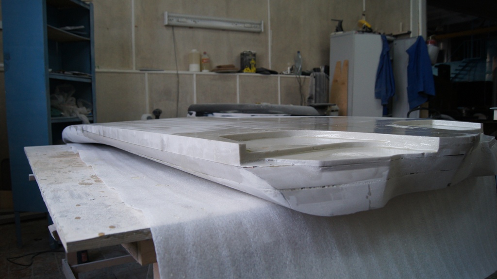

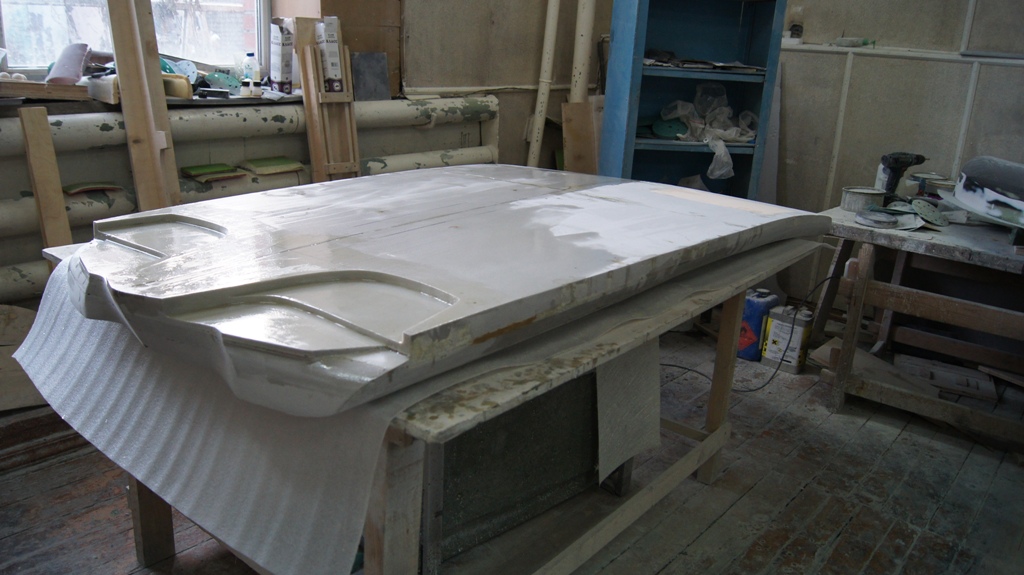

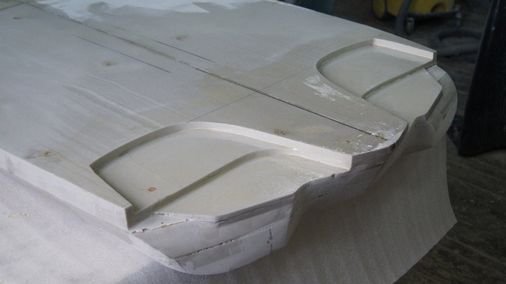

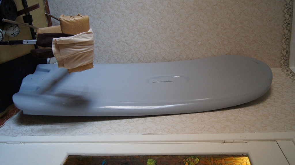

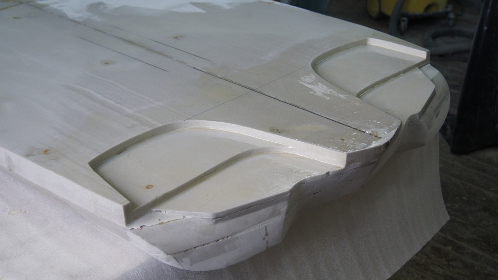

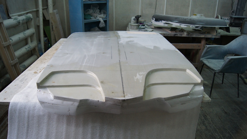

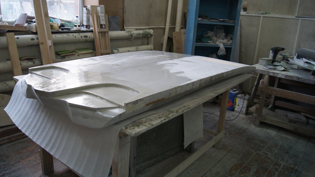

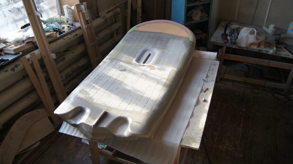

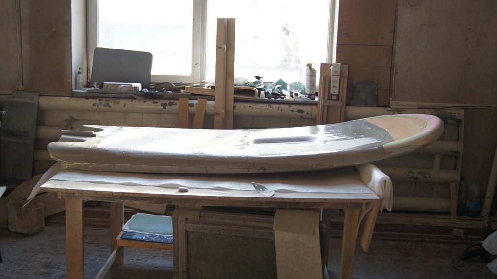

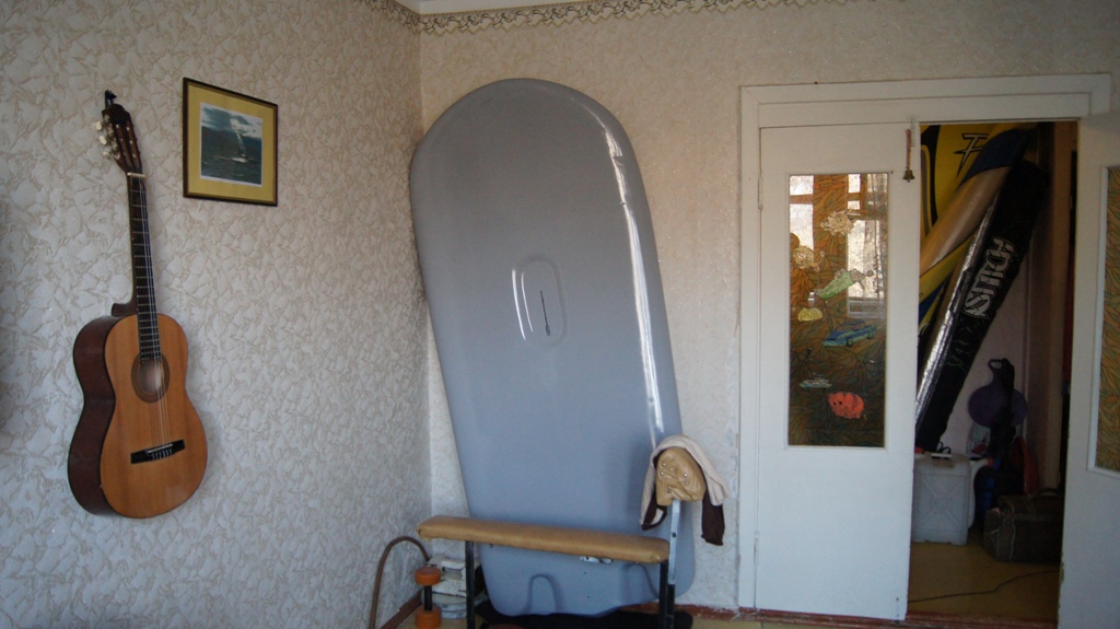

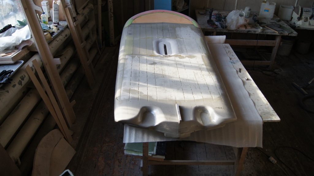

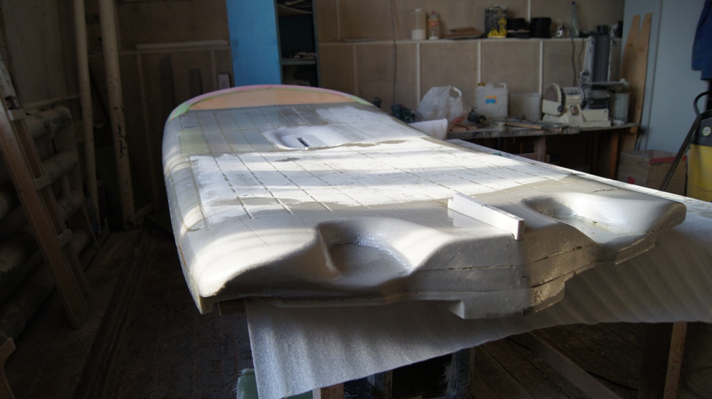

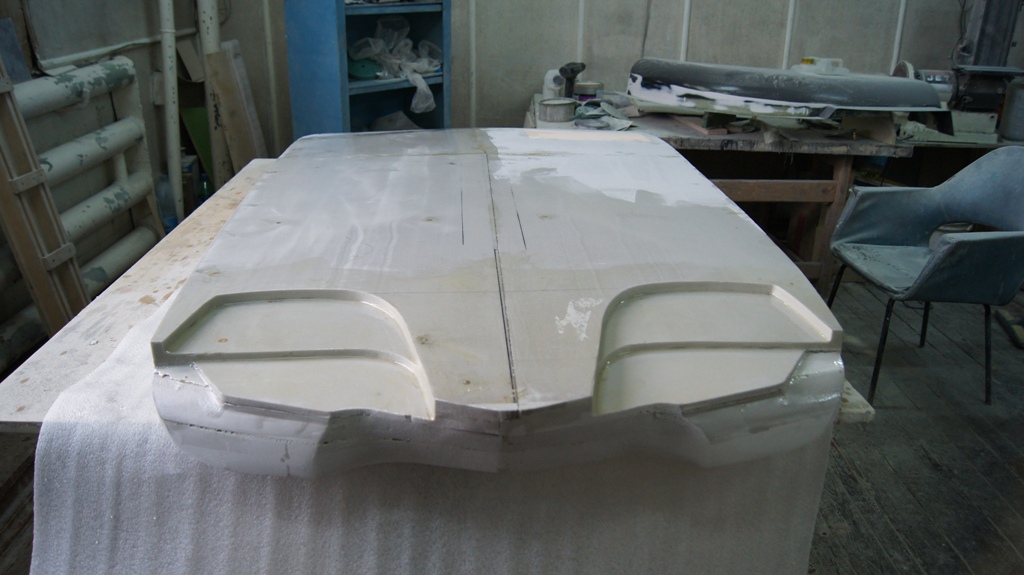

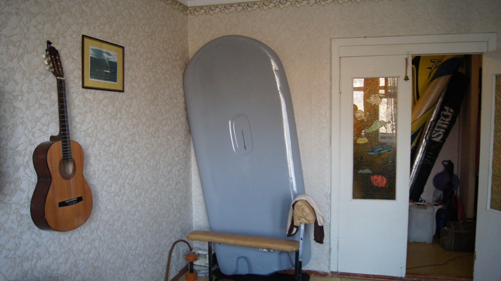

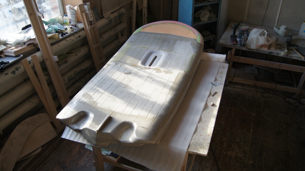

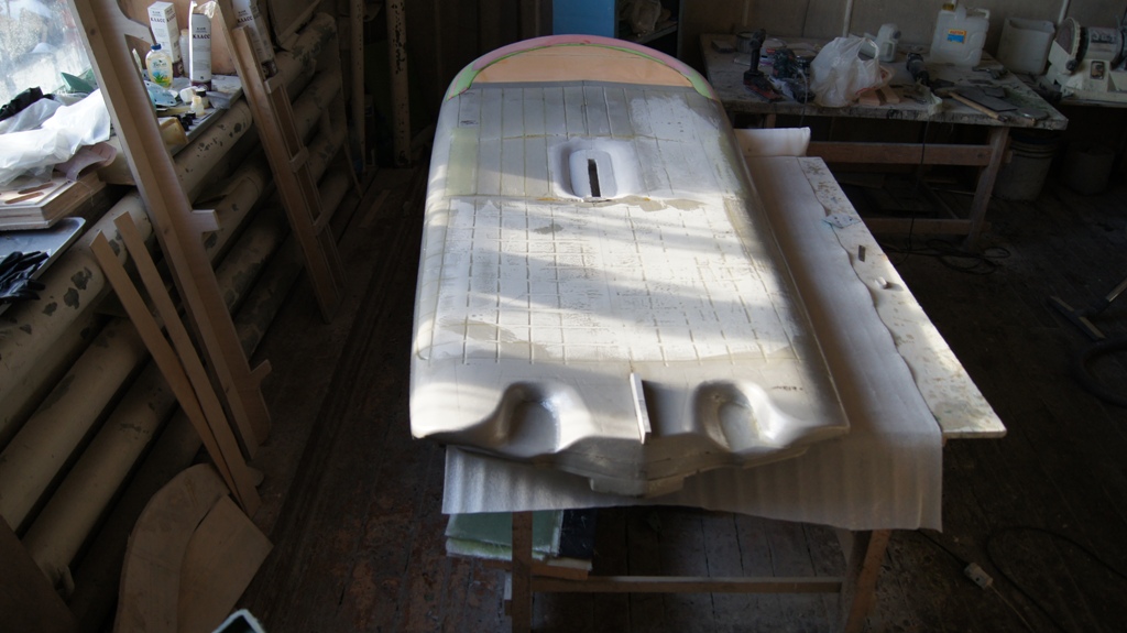

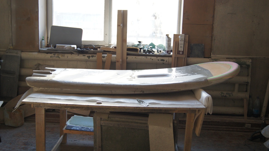

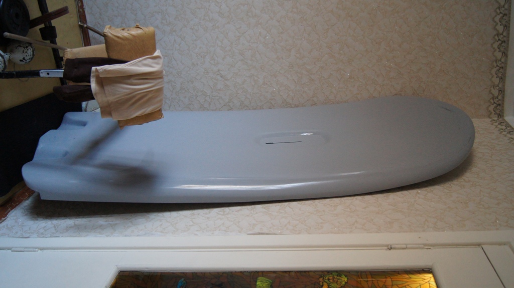

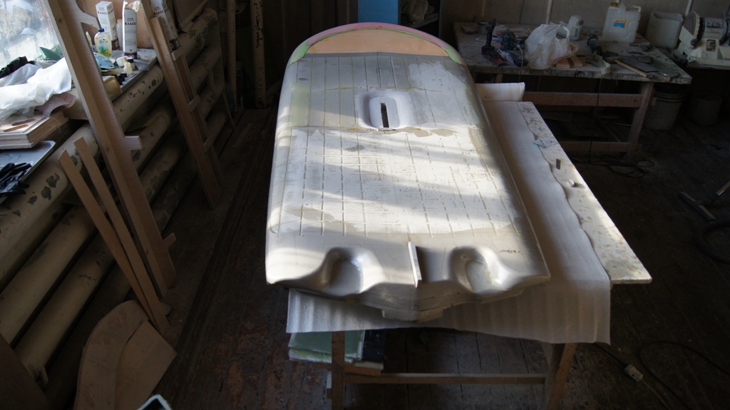

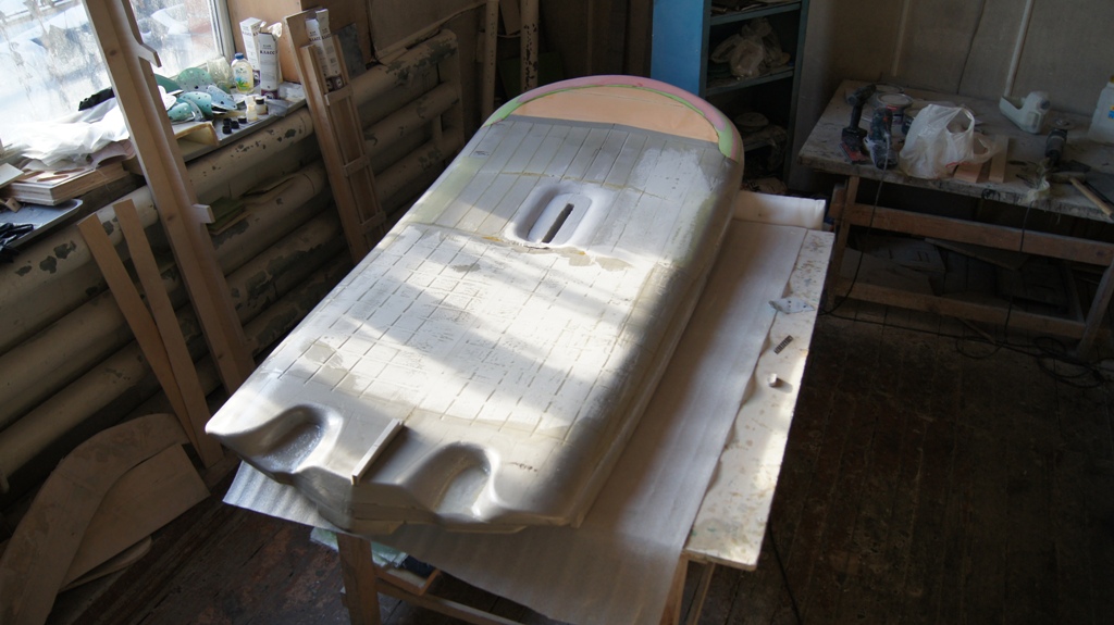

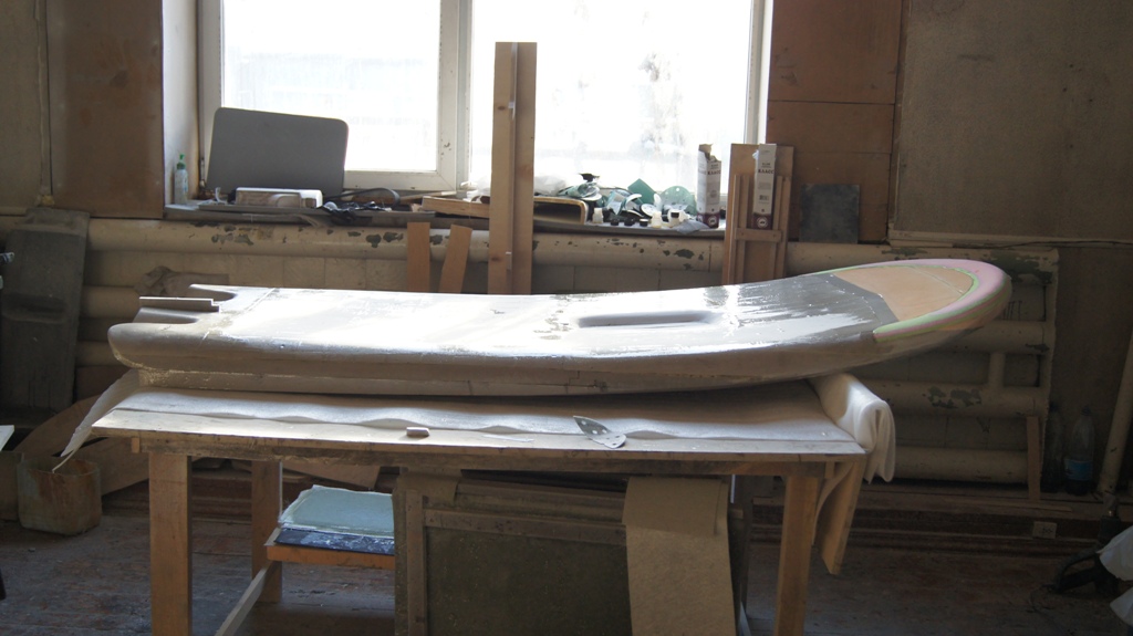

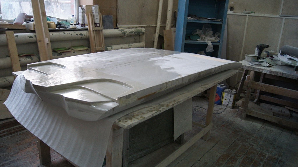

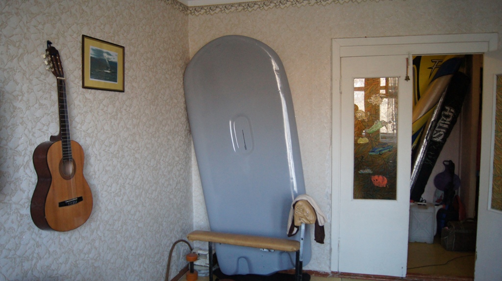

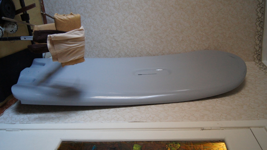

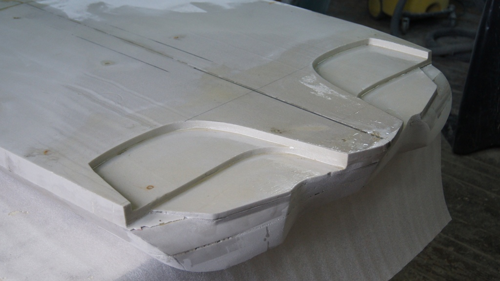

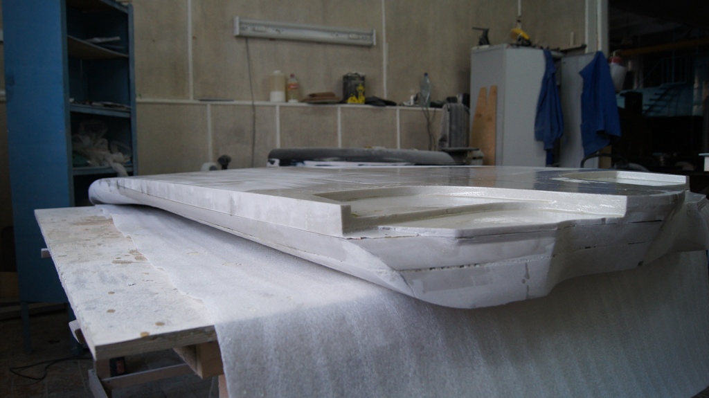

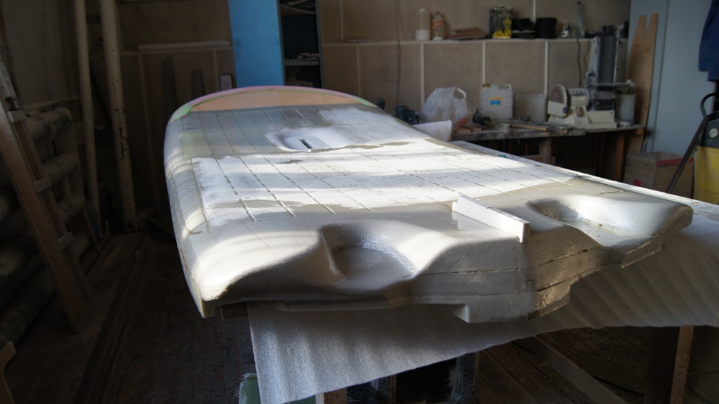

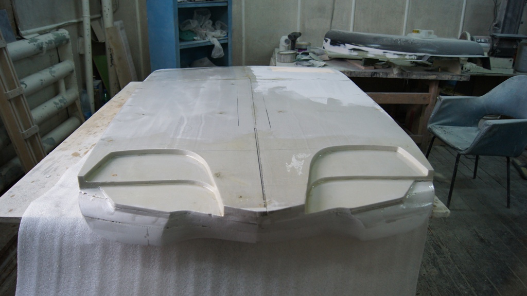

Формула WIDE 167
Предварительный фото отчёт по самоделке
Весит 15,2кг с шестью петлями и коврищем . Экструзионный пенополистирол, стекломат 300, ЭД-20, полиэфирка, полиуретановая краска. Полный отчёт в конце сезона!
ID:	17761  Нажмите на изображение для увеличения
ID:	17762  Нажмите на изображение для увеличения
ID:	17764  Нажмите на изображение для увеличения
ID:	17765  Нажмите на изображение для увеличения
ID:	17767  Нажмите на изображение для увеличения
ID:	17768  Нажмите на изображение для увеличения
Гиниятуллин Вадим вне форума Ответить с цитированием

Сообщение от Гиниятуллин Вадим Посмотреть сообщение
Оно конечно замечательно, но отдавая должное затраченному труду, это слишком большой вес.
По сути, "вместе с водой выплеснут и мальчик", т.к. основное достоинство Формулы,
весящей почти на 6 кг меньше, именно быстрота выхода на глиссер и управляемость на большой скорости.
А при таком весе мало того, что на глиссер выйти куда труднее, так еще разбаланс и инерция будут очень мешать.
С выходом на глисс пока заметной разницы с другими не заметил!

Не, ну, вес, конечно, определённо влияет, но если честно, то я, по всем перечисленным отклонениям, разницы не почувствовал никакой! А, да, пампить с 11.0 че-то у меня не получается! Я просто уваливаю доску и висну на трапе!
Оригинал вайда весит 9.200 или 9.400, так что разница в районе 5кг. И коврик я уже грамм на триста содрал! Глядишь к концу сезона уровняю вес!
