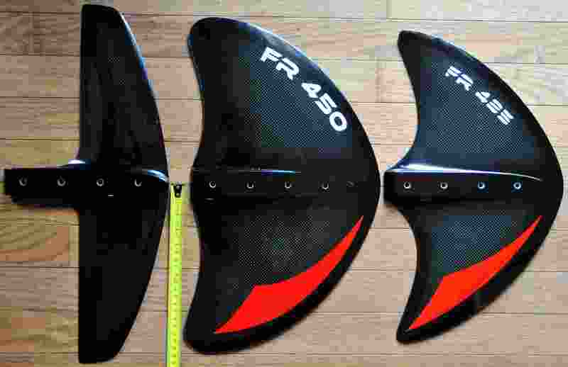

Еще. У кого есть опыт, пожалуйста, скажите, какая план-форма крыла самая устойчивая для начинающего?
Лопата. та что посередине. Всплывает на минимальных скоростях. А твой вариант как раз не лайт виндовый или так скажем не совсем.
Хммм... лопата....
Я при выборе план-формы исходил из того что чем длиннее крыло, тем у него лучше аэродинамическое качество - отношение подъёмной силы к сопротивлению. Например планеры имеют длинные узкие крылья. А "лопаты" у скоростных истребителей.
А я хочу в штиль взлетать.
Но опыт людей отбрасывать нельзя. Надо попробовать сделать "лопату" и еще что нибудь умеренно-стреловидное с аркой.
