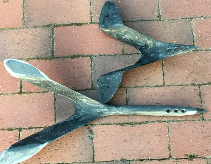

Тиезда наверное коструировал, а у него 3-ка по специальности.
Долго спорили какой длины фюз покупать пока не догадались, что можно просто выбрать желаемый вынос хвоста. Но наверно пока не дошли, чтобы хвост с выносом был одной деталью.
Название: stab extention.jpg
