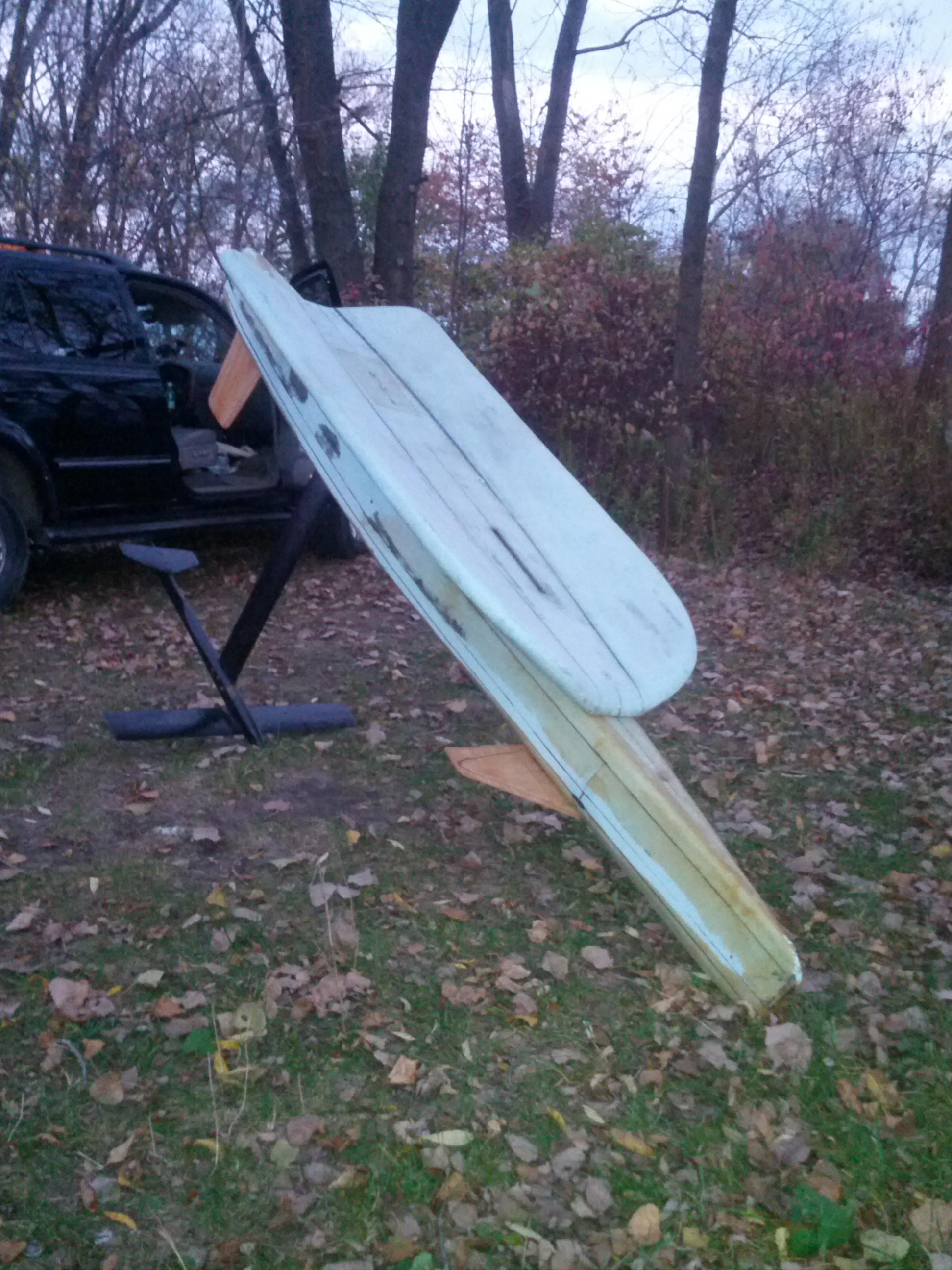

Вчера опять испытывал свой аппарат.
Кренится при начале взлета. Либо наветер либо подветер.
Борьба с креном методом переступания малоэффективна.
Или навыки еще не наработал?
Петли пока не поставил - пока засекал положение ног - где ставить петли.
Скажите, насколько петли помогают в борьбе с креном?
Можете-ли вы взлететь на крыло без петель?
И насколько это труднее, чем с петлями?

Непрочитано 02.11.2015, 17:07
#612
С петлями намного проще пойдет!
Фото не посмотрел....
Крейсер из Звездных войн?!
Палуба вогнутая с какой целью?

Андреi
Аватар для Андреi
Sail Number: 23 (21)
Петли гидрофойлу для свободного катания вообще не нужны. Снимал петли, стартовать, ехать, без разницы, взлетается все великолепно. У меня петли просто огромные и ногами я их не ощущаю. Оставил что бы удобнее было ноги при старте в доску вдевать (особенно в прибойной волне) и водоросли с фойла с петлями удобнее скидывать в лежачем на спине положении. Ну и кто по серьезному гонять начинает, говорят что петли все таки нужны, но там просто что бы экстремальные моменты отлавливать и повороты крутить.
Стандартная процедура обучения на фойле, это просто поездить в водоизмещающем режиме не выходя на крыло. Или на вашем аппарате это проблематично? И чего то кажется что вогнутая площадка должна мешать нормально стоять на данном аппарате.

#614
По палубе.
Изначально палуба была прямая, плоская. Поднимать парус было удобно. Стоишь как на столе. Даже качки нет.
Но при разгоне стол зарывался в воду и сильно тормозил.
Решил слизать идею у Мотыля, у них аутриггеры, на которых моряк сидит, торчат вбок и вверх.
Лодка, когда без крена, аутриггерами воды не касается, и не содает сопротивления.
У мотылей аутриггеры из алюминиевых труб, с натянутой "тряпкой".
Я решил сделать по близкой нам технологии, сэндвич пенопласт-стекло.
Когда стою, поднимаю парус, лодка чуть накренена на ветер и наветренный аутриггер лежит на воде, добавляя поперечной устойчивости своей плавучестью. Это еще одна причина почему палуба из толстого пенопласта.
Да, стоять не очень удобно. Но не так чтобы сильно. С другой стороны чувствуешь, как далеко от осевой линии стоишь.
Передняя ступня вообще нормально, ступня на аутриггере, пальцы на центральной части палубы.
Задняя менее удобно - пятка на аутриггере, пальцы на центральной части палубы, взьем висит мостиком над сгибом палубы.
Потом если получится, то чтобы убрать это неудобство, можно в раёне петель какие-то более плоские подножки сделать, ортопедические :).
Пока чувствую, у лодки две проблемы:
1 - излишний обьем лодки. Она торчит из воды на 5-7 см. Из-за этого поперечная устойчивость довольно плохая. С некоторой тренировкой, я уже наловчился залазить на доску, вставать и поднимать мачту. Но когда начинаю двигаться, а скорости только на полувзлет, крыло еще не достаточно опирается на воду, а только немного выталкивает вверх, лодка начинает, всплывая, валиться на бок.
Надеюсь, что убрав плавучести лодки, я как-то уменьшу валкость. Думаю надо чтобы лодка всплывала на немного большей скорости, когда крыло начнет более уверенно создавать опору.
2 - нет петель. Почему-то мне кажется, что с петлями я смогу своевременно и более активно реагировать на крен, когда он только начинается, когда он слабый, и может быть выровнен силой ступней.
