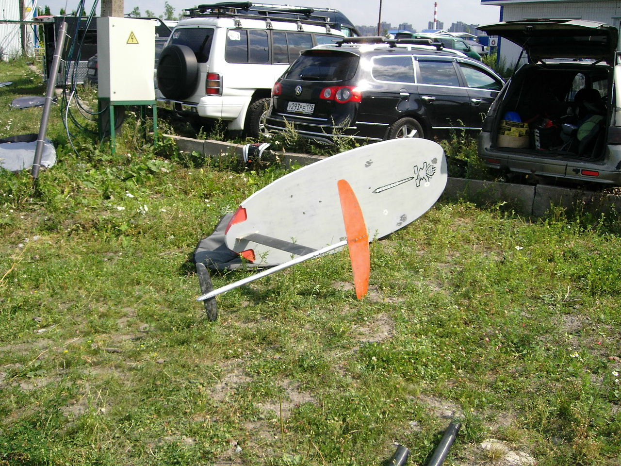

попробовал длинный фюзеляж.
стабильности достаточно, ни по глубине, ни по курсу не рыскает.
делает только то, к чему его вынудят - давить надо сильно.
неугадал с углом стаба или вылетом крыла - еду на задней ноге.
Непрочитано 28.07.2018, 23:13
#595
Благодарностей: 477
Piroj, какая ширина крыла? Визуально, доска очень узка для такой конструкции фойла.

Sail Number: 63
Благодарностей: 69
крыло 775, доска 750.

Доску бы пошире попробовать. Угол крыла регулируется? А стаб в минус тоже не переносит баланс вперёд?

Я кстати тоже вчера заметил. Чтобы фойл взлетел надо стоять на задней ноге. Надо хорюшку на родной карбониевой ноге затестить весом 1 грамм. Еще всетаки попробую крыло от Степана, но его крыло поставлю рядом с ногой шоб момент был минимален. Скажите Пирож а где такой фюз сделать? И он не гнется?

antonm, попробуй всё таки меньший парус! Хотя бы 8-ку. Он меньше доску к воде давить будет. И доска у тебя конесно очень длинная и тяжёлая. Пили нос!) А лучше попробуй isonic

Сообщение от antonm Посмотреть сообщение
Момент, о котором ты говоришь, находится в сочленении фюза с ногой.
Сдвинув крыло назад, ты сдвинешь туда же центр подъемной силы.
Т.е. тебе придется не только стоять на задней ноге, но еще и тушку завалить назад и передней ногой тянуть вверх, чтобы уравновесить пикирующий момент от веса доски, верхушки и тяги ветра.
Конечно, этим ты уберешь момент с колодца. Но хочешь-ли ты ради этого заниматься такой йогой?
