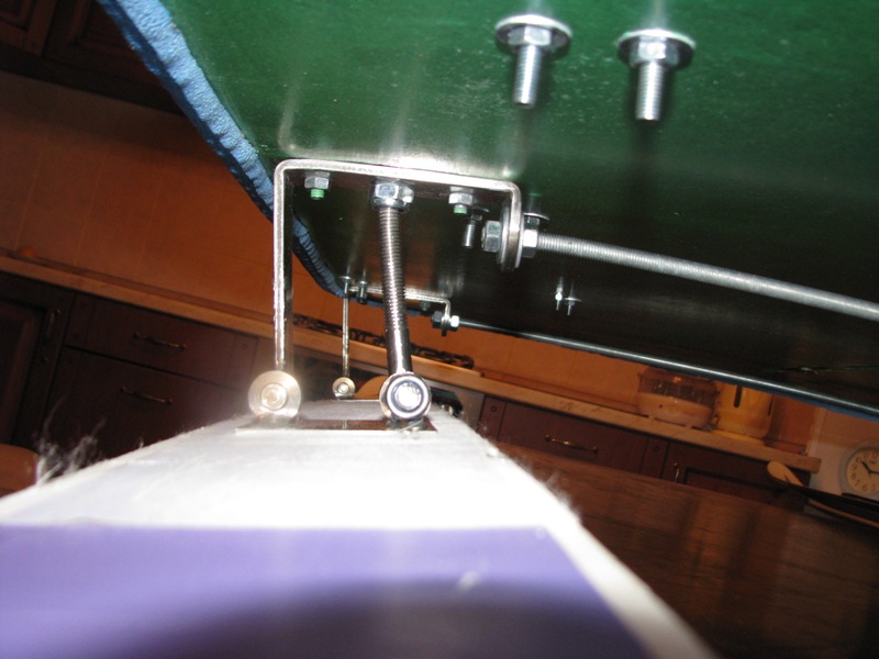

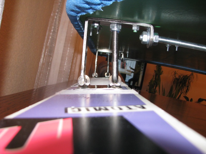

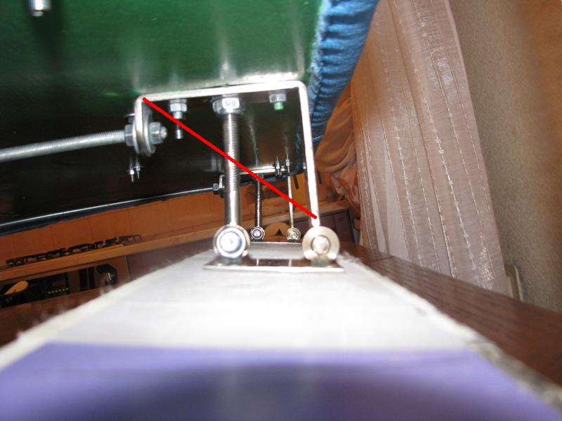

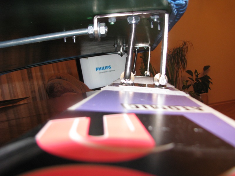

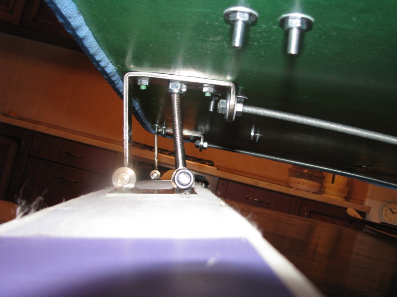

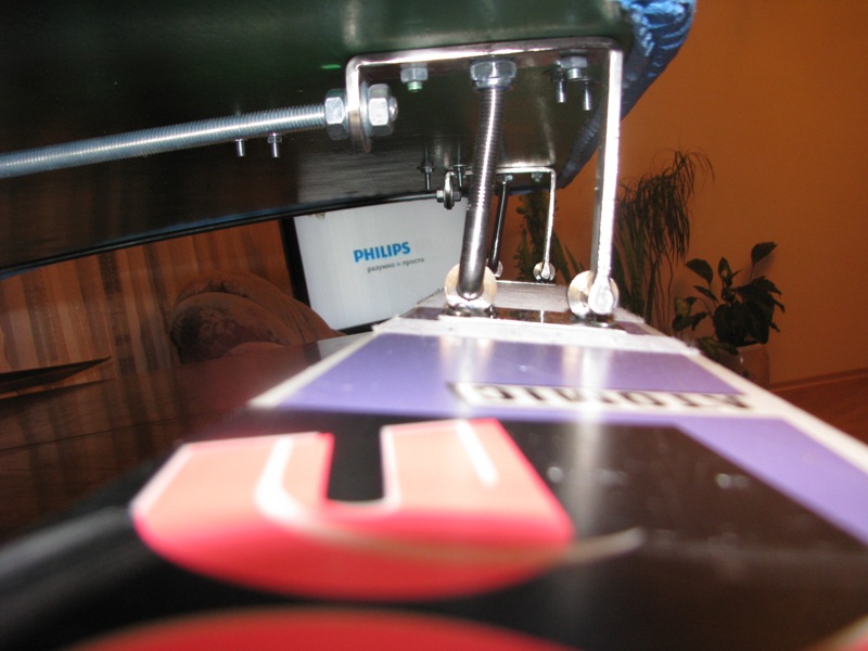

Вопрос к создателям:
после Сенежа дома обнаружил, что не только шпильки погнулись, но и сами стойки, причем только по одному борту. Может ставить еще дополнительно подкосы для усиления?

Игорь,
это следствие следствие хождения с ослабленными гайками: деформация шпилек и и геометрии стоек.
Только для тебя: перед чемпом архангельска все вылечим.
Просьба для всех: на жесткой дороге, проверяйте затяжку регулировочных гаек, так как они могут открутиться от вибрациии во время прыжков, что приводит к данным деформациям!
если лень смотреть, не разгоняйтесь больше 40 км/ч :)

Конечно жесткости не хватает в поперечном направлени.

Неужели фанера держится, а стойки гнутся???
