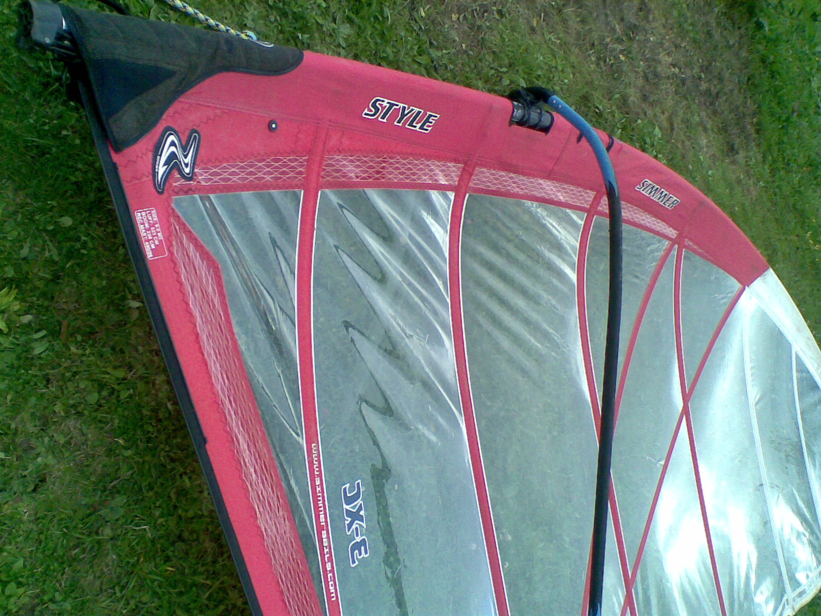

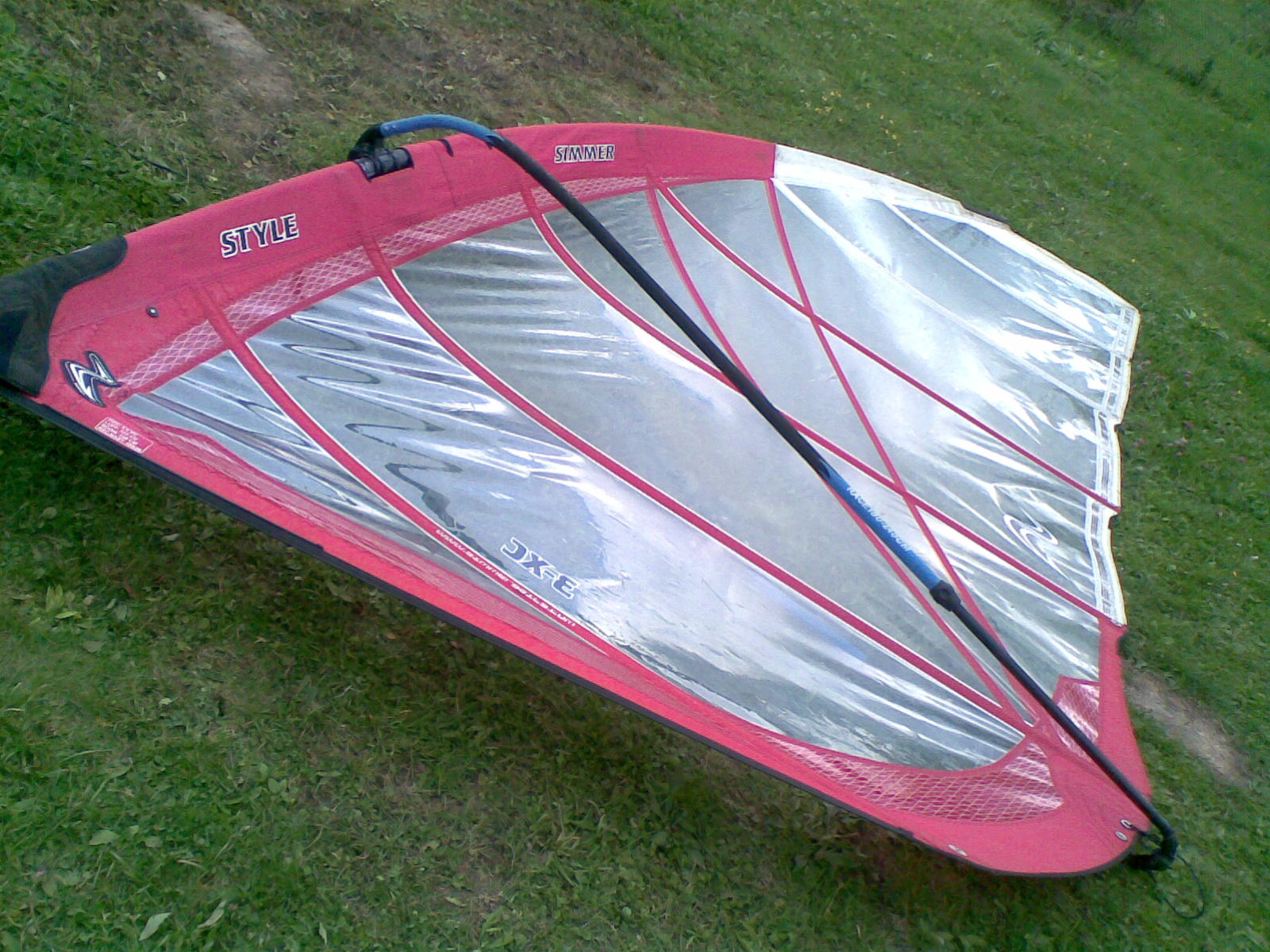

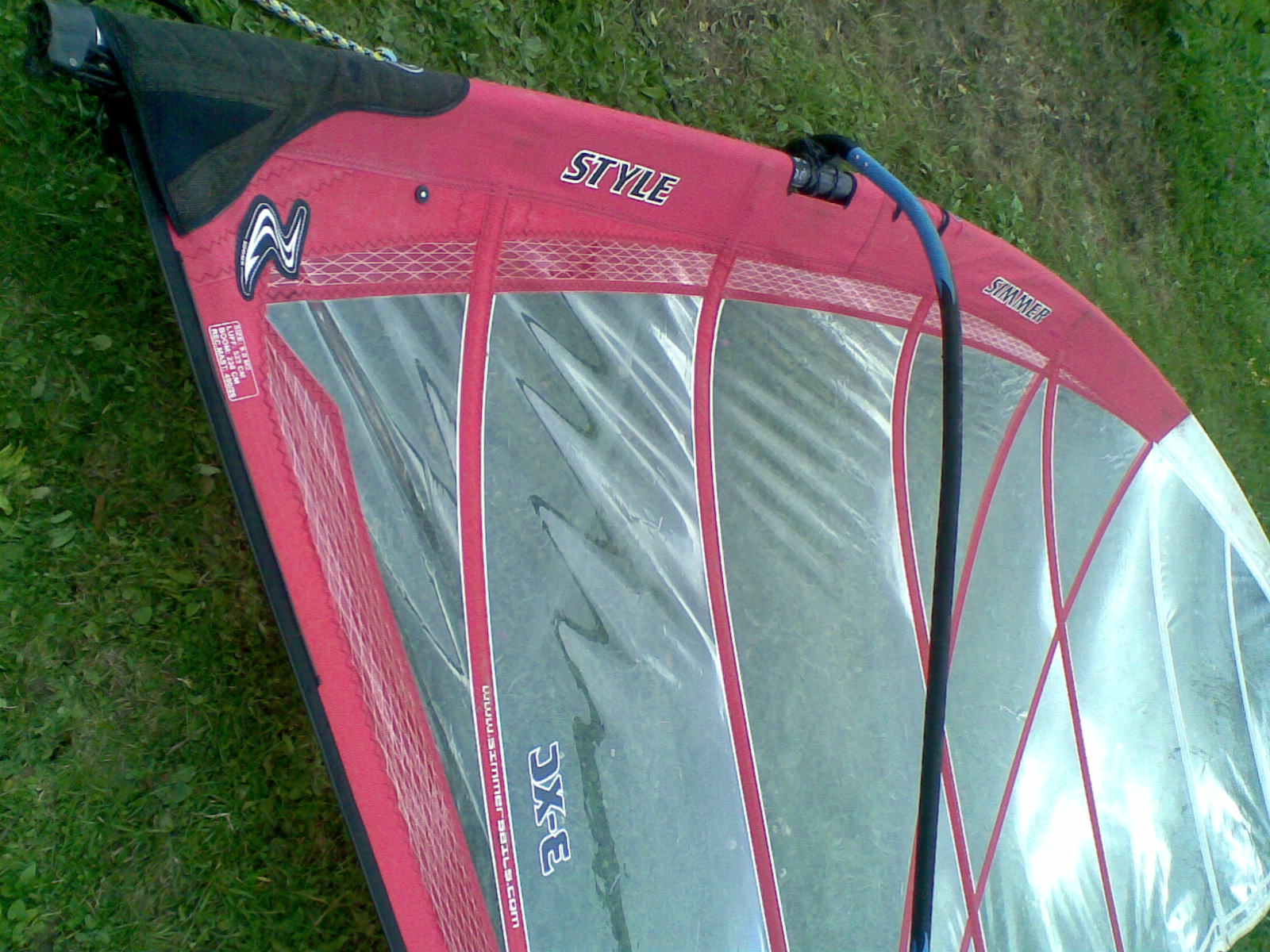

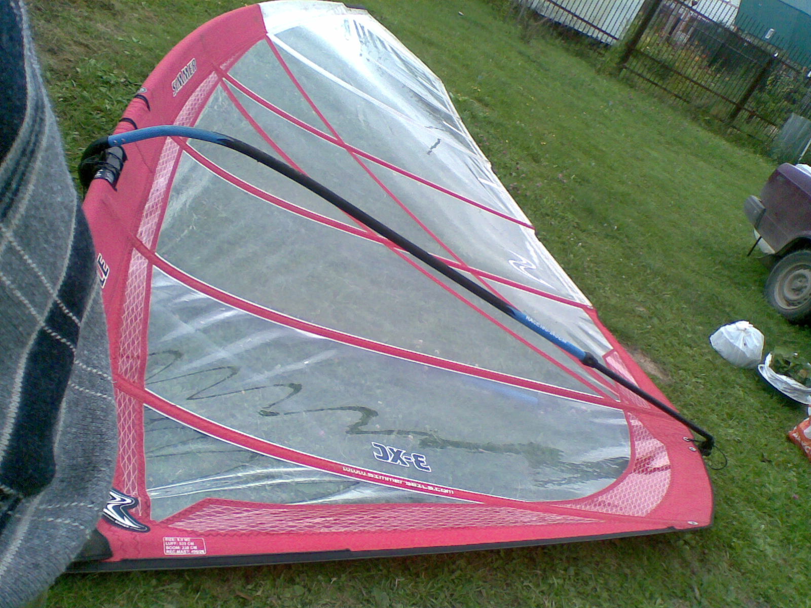

Ткните носом - что не так делаю?!
При набивке паруса Simmer Style 3 XC (9 кв.м.) появляются складки у галсового угла.

Сообщение от Kalyukanov Посмотреть сообщение
латы, удлинитель

Мачта родная?
Набит с крюком по галсу?
всё так, просто парус кривой.....

Парус по мачте выбит полностью,мачта Simmer Style SC-3 (30%),гик выставляю на 20 миллиметров меньше рекомендованной величины (при рекомендованной длине гика парус в фанеру выбивается).
Посещала мысль,что парус немного кривой или потянутый.Хочется до конца прояснить в чем причина: в кривизне паруса или моих рук.
