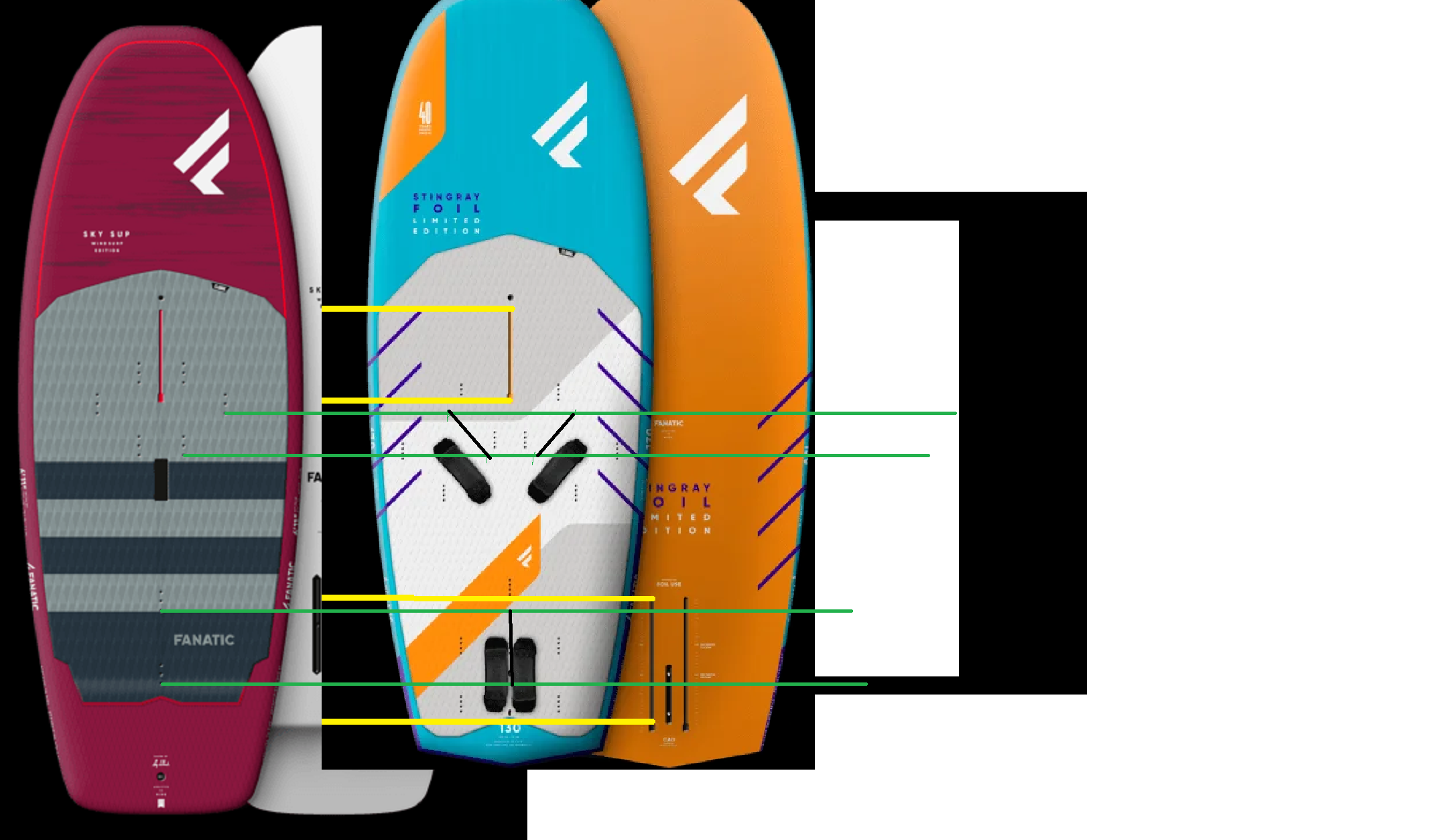

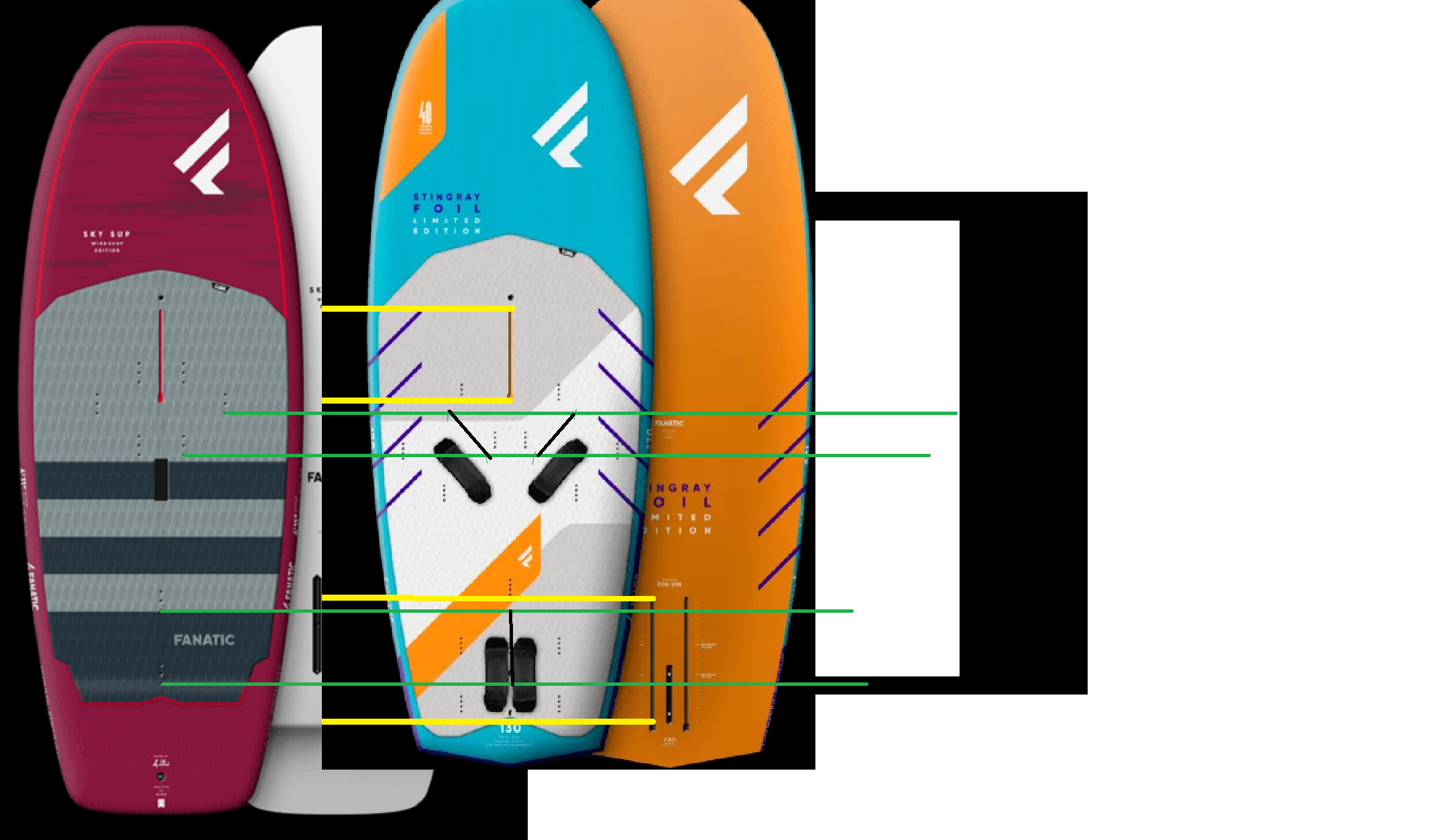

Ясно..
При выборе я оказался очень сильно завязан на свой фоил - рельсовую лопату у самой стойки. Вариантов универсальных досок под нее (wing/windsurf) не так уж и много.
Добавлю ревью рассмотренных вариантов(вдруг кому пригодится).
1) рекомендованная для Simmer foil доска
http://www.simmerstyle.com/boards/pr...?modelNr=10361
Картина не вставляется: http://www.distribution.simmerstyle....wing_BB110.png
Есть 110 и 130 литров. Что в ней не понравилось: 3 дырки под мачту (скорее всего с резьбой) вместо мачтпогона. Песок попадет, не заметишь, сорвешь резьбу - приехали. И нет промежуточных положений для мачты, в то время когда сдвигаешь всего на 2 - 3 см и получаешь другие ощущения. Цена скорее всего самая минимальная ~ 1300 евро в Европе.
Bес: 8.2 и 8.5 кг
2) https://www.fanatic.com/foil/boards/sup-windsurf/bee
120 и 140 литров (235 и 250 см соответственно) - ну не знаю - это почти мой Шотган 285 с мачтпогоном в 2 раза короче и ~1600 евро (без накруток)
Вес: скромно спрятали под непонятную "TBA"
3) Доска, выбранная мной https://www.fanatic.com/foil/boards/sup/sky-sup-foil-ws
тоже примерно 1600 евро и один размер 142 литров, при этом длина и ширина как у 130 литровых досок -видимо дополнительный объем содержится в полуяхтенных обводах носа.
Вес 9.6 кг
4) https://www.fanatic.com/foil/boards/...ngray-foil-ltd
115 и 130 литров. ~ 2300 евро ltd К моему фойлу подходит только ltd. и для wing явно подходит, закладные под петли есть для всех вариантов, хотя для wing не заявлено (сравнение во вложении)
Вес 8.7 и 9.4 кг.
Всё, у Фанатика больше вариантов нет
5) Jp australia X-Foil
https://sup-shop.ru/catalog/gidrofoy...dsurf-foiling/
- 128 литров, цена в Европе чуть выше чем у Simmer, но только одна дырка для паруса. :) И характеристики на сайте производителя противоречат характеристикам на других сайтах, что сделало рассмотрение этого варианта совсем невозможным - не понятно, что покупаешь

К Simmer фойлу, по уму и доску надо было Simmer 110 взять. Ну что куплено, то куплено. Будет летать, ни куда не денется.
Непрочитано 03.11.2021, 16:03
#60
Конечно будет летать. У нас в клубе мужика год назад на такой нормально катался. Не жаловался.
