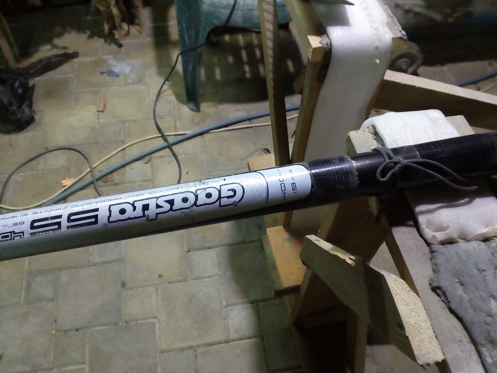

Не стал я заморачиваться с пучками стеклоткани и велошиной, благо быстро нашелся кусок алюминиевой трубки подходящего диаметра. Я его и вклеил на эпоксидку.

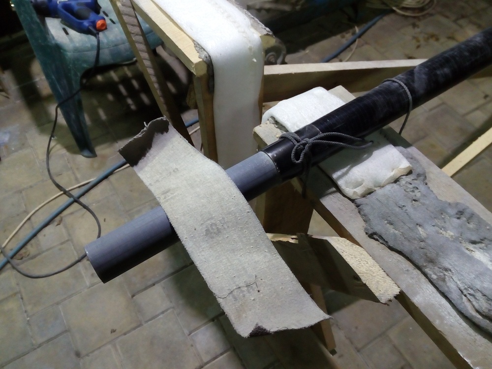

затем зафиксировал мачту, взял ленту наждачки и давай по тихому ручками шоркать и периодически надевать верхушку.
И так я долго и упорно шоркал аж целых 5мин и вуаля мачта сидит как с завода.

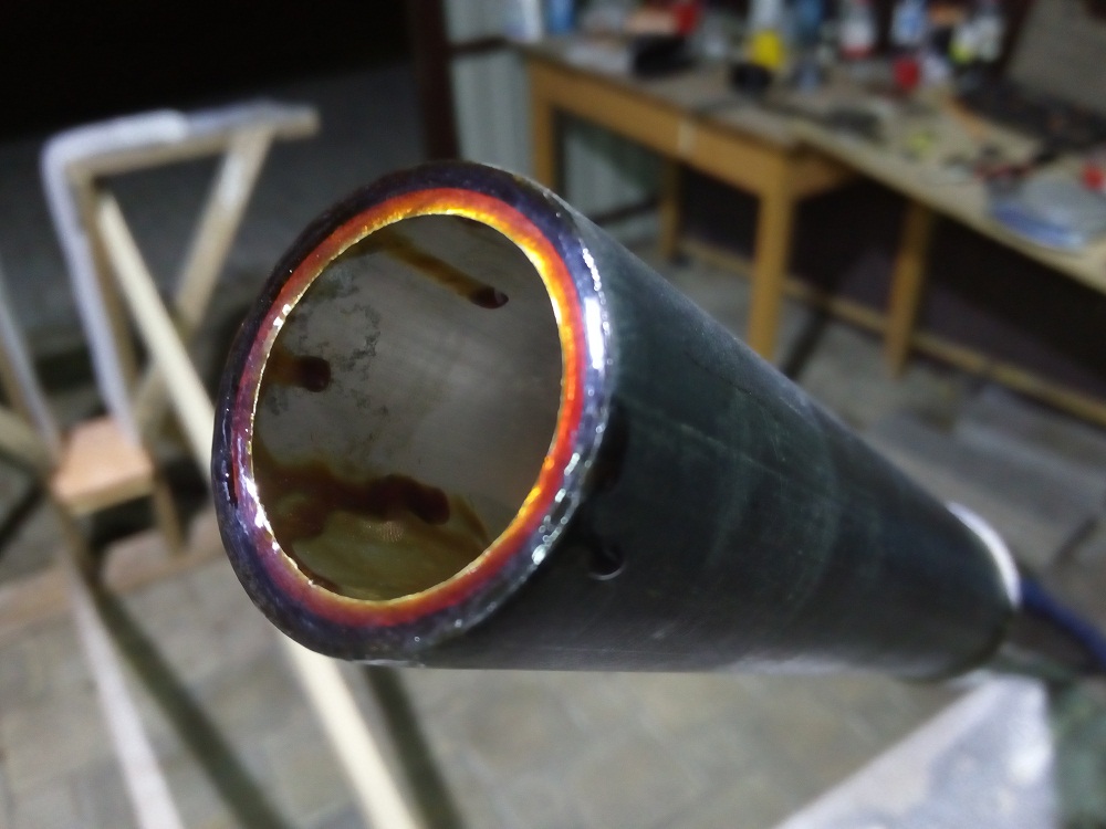

Самое интересное что глядя в торец практически не видно что она сточилась. То есть совсем чуть чуть. По моему трубку можно было и не вклеивать.

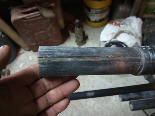

НЕ долго длилась моя радость. Короче, треснула моя мачта как раз на стыке когда уперся ей в дно лимана. Треснула но не сломалась. 2 трещины вдоль той части на которую верхушка напяливается. Я попробовал просто эпоксидкой в щели налить, хватило на две каталки и опять разошлось что еле мачту разобрал.

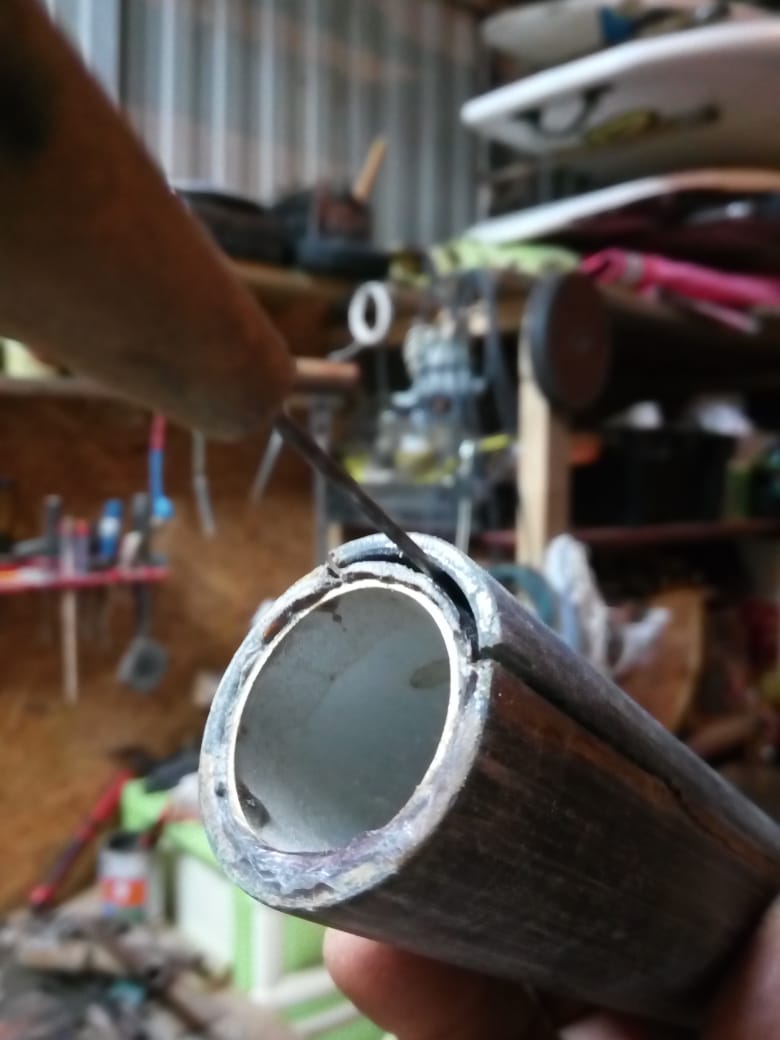

А тут я шило специально засунул в щель чтоб лучше видно было как треснуло.
