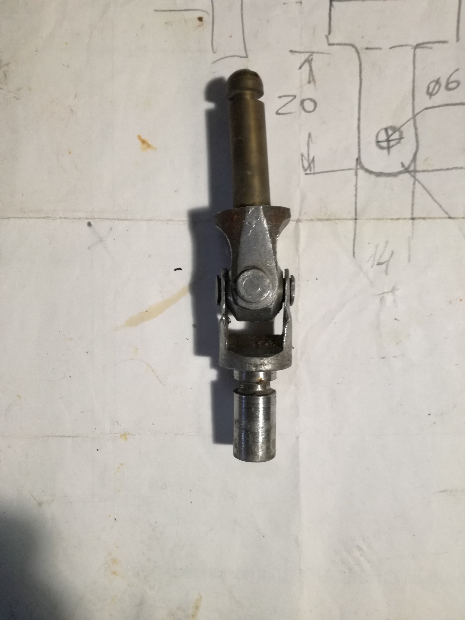

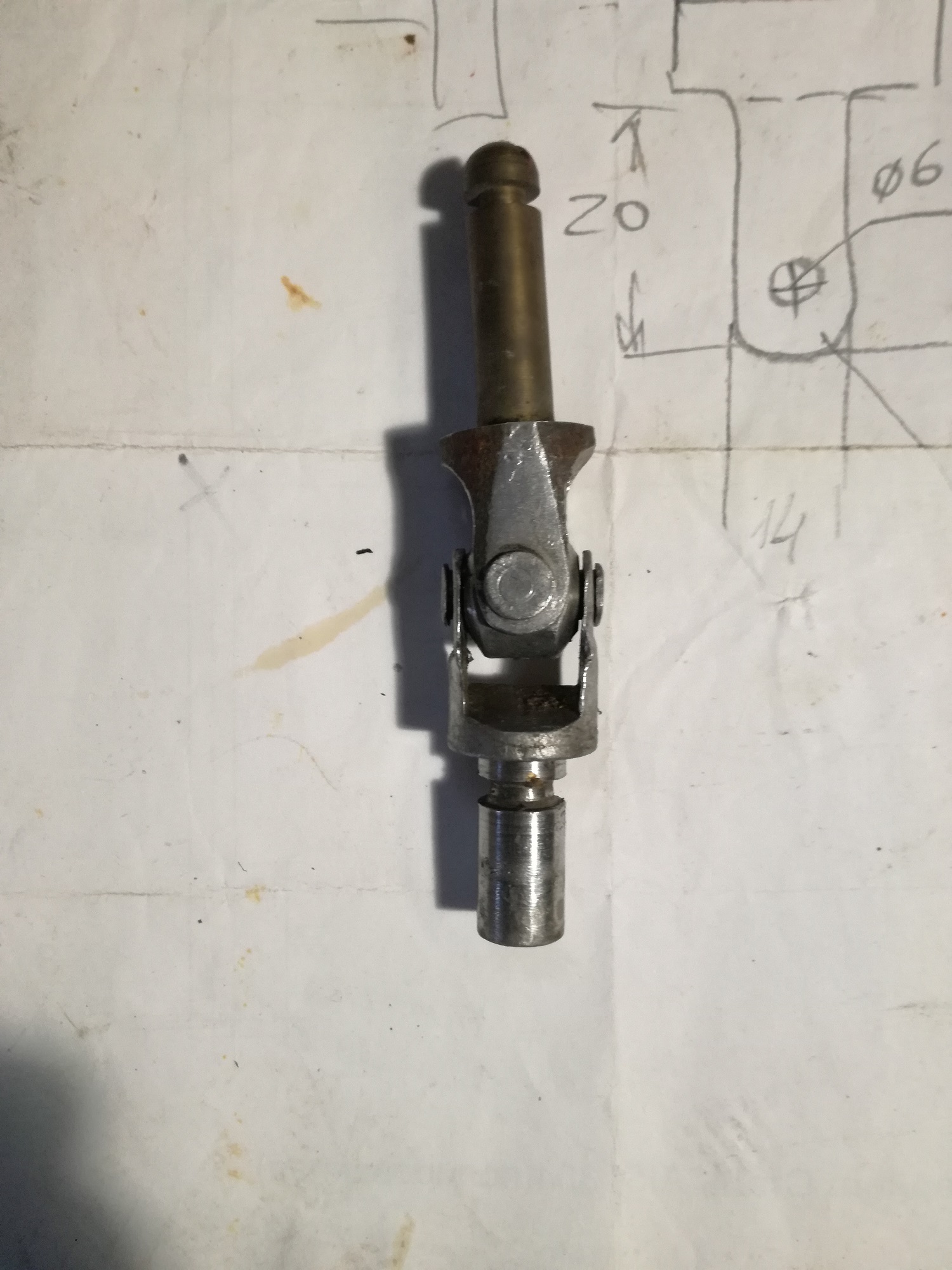

А карданы точить можешь?
типа такого, но не с пальцем а с американом (Cup)

кардан выточить проблем никаких, это может и Леха "скат", у себя в гараже замастырить.
для американки, идет паровозом 2 точеные детали стопора, нерж. пружинная пластина с оснасткой. а оснастка тянет за собой кривошипный пресс. далее... стакан, который вставляется в удлинитель... что тоже влечет изготовление литьевой формы и как минимум пресса, если нет под рукой термопраст-автомата...
в принципе, это оборудование у меня есть... но, оно надо морочиться... что бы сделать один шарнир и удовлетворить твой интерес!?

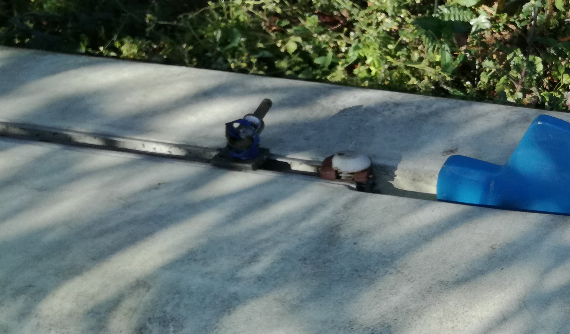

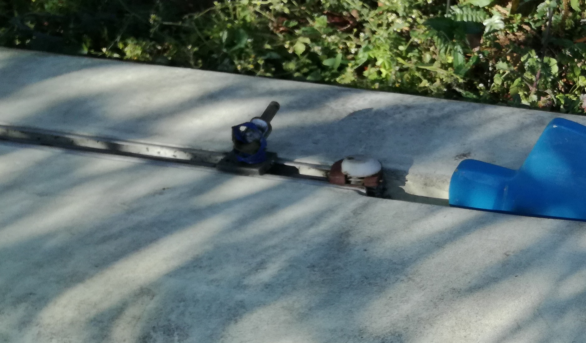

шарнир самодельный, аналог самоделки 1985-87 года, на "Лехнере" стоял.

кардан выточить проблем никаких, ... но, оно надо морочиться... что бы сделать один шарнир и удовлетворить твой интерес!?
Не мой интерес. Ты бы их мог продавать по всему миру.
Но с другой стороны, резинки с точки зрения бизнеса привлекательнее. Рвутся постоянно. Народу постоянно надо новые. А кардан, да из нержи, он же на века!

Вот шарнир с доски которая помнить Евгения Богатырева и далекий 1985 год.
По поводу резинки проконтролировать можно было только разобрав полностью узел. Рвется там где вставлены винты с распорными втулками. Да у кардана есть недочет, нет страховочного конца. А ломались наверняка пластмассовые карданы, коих в интернете полно в продаже.
