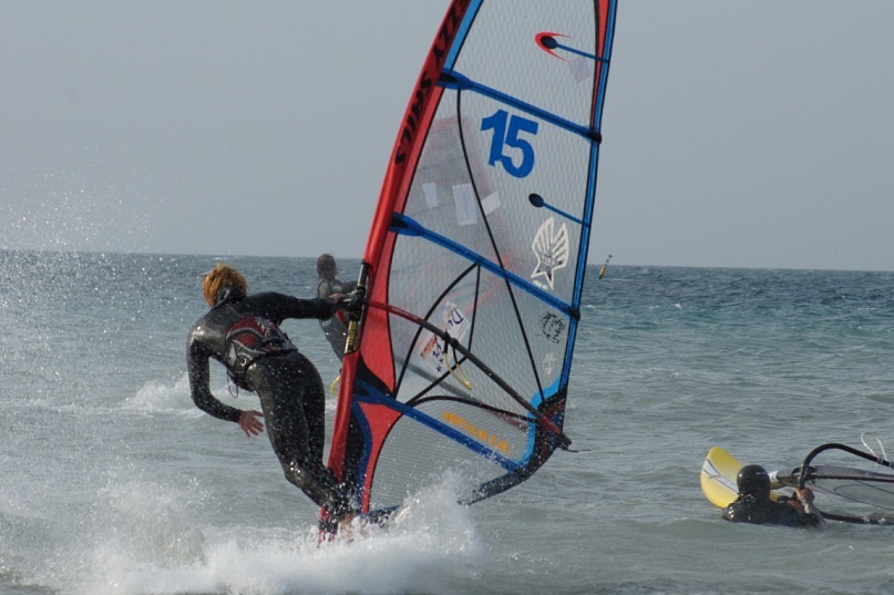

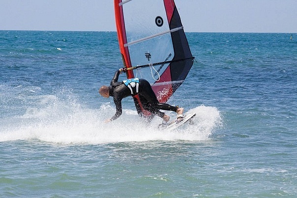

сколько я видел,разучивающих вулкан,и себя тоже,самая распространенная проблема-перехват
ID:	9106  Нажмите на изображение для увеличения

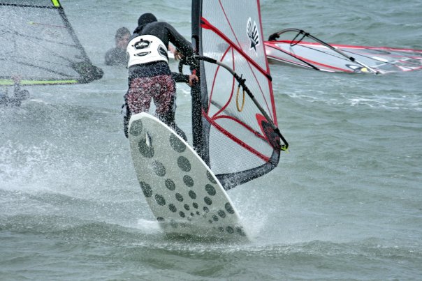

а вот Вовочка делает вовремя. Кстате за мачту хвататься легче и контроля больше,но говорять это не круто
з.ы он тоже в шортах поверх костюма
