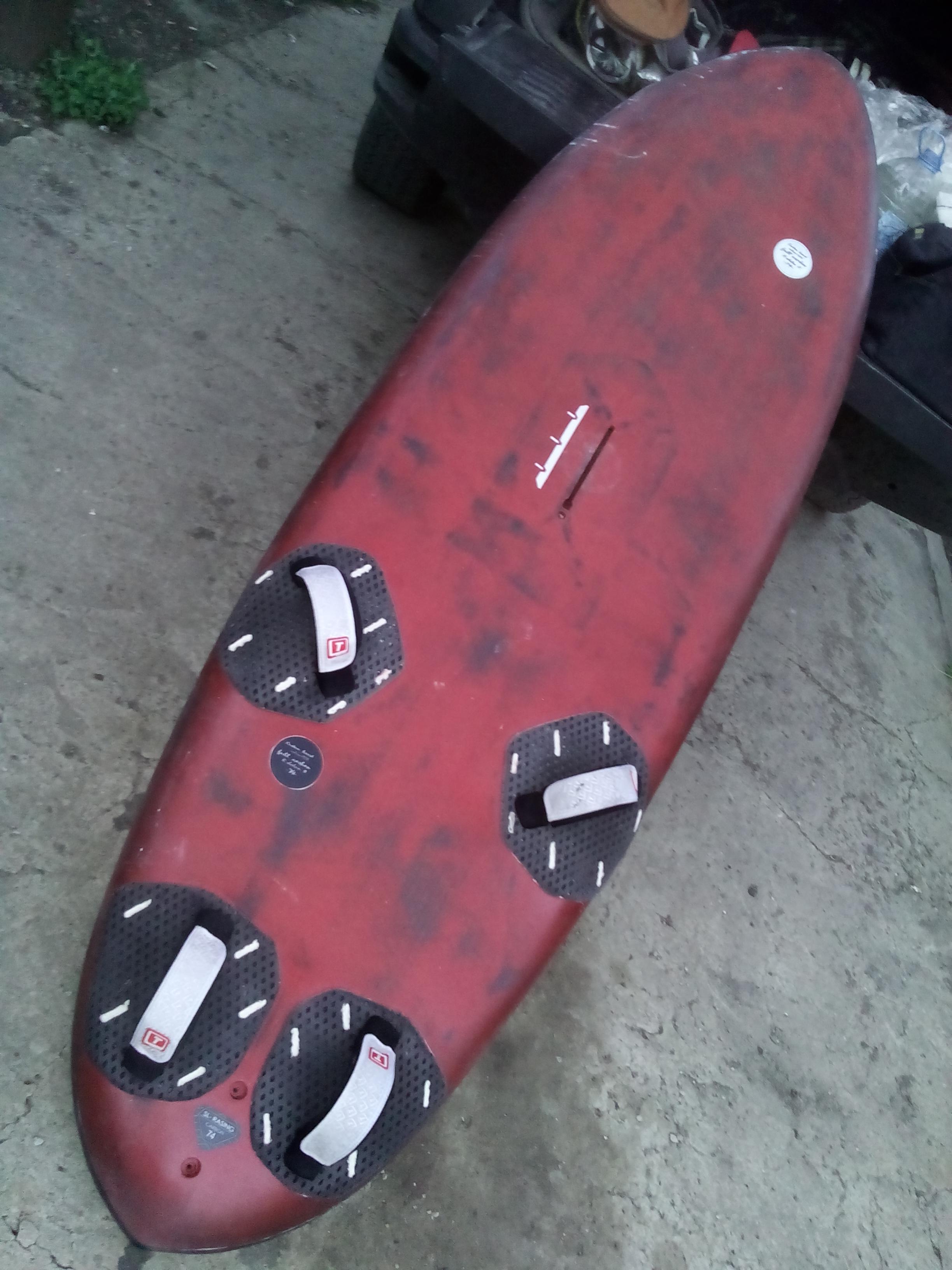

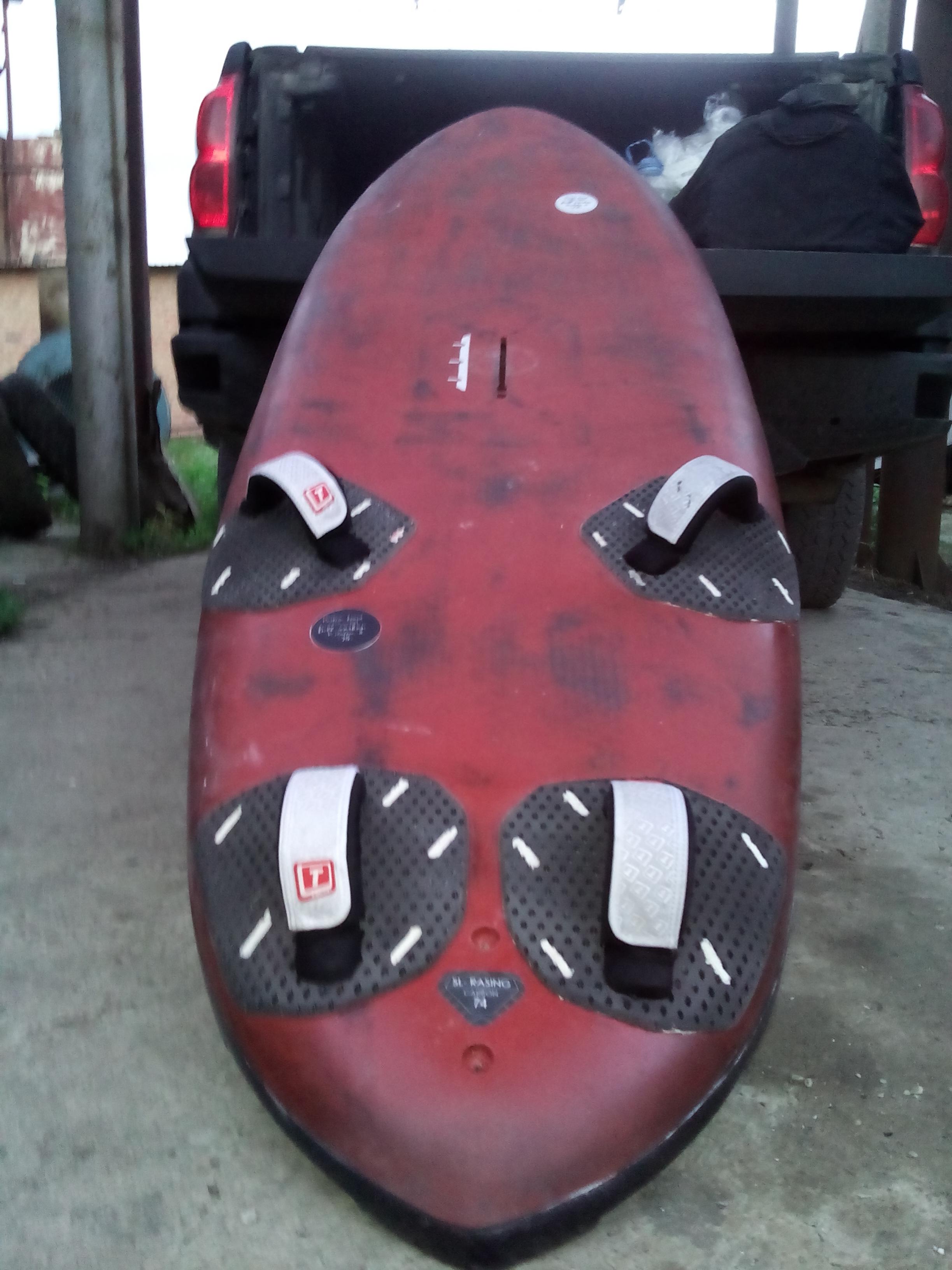

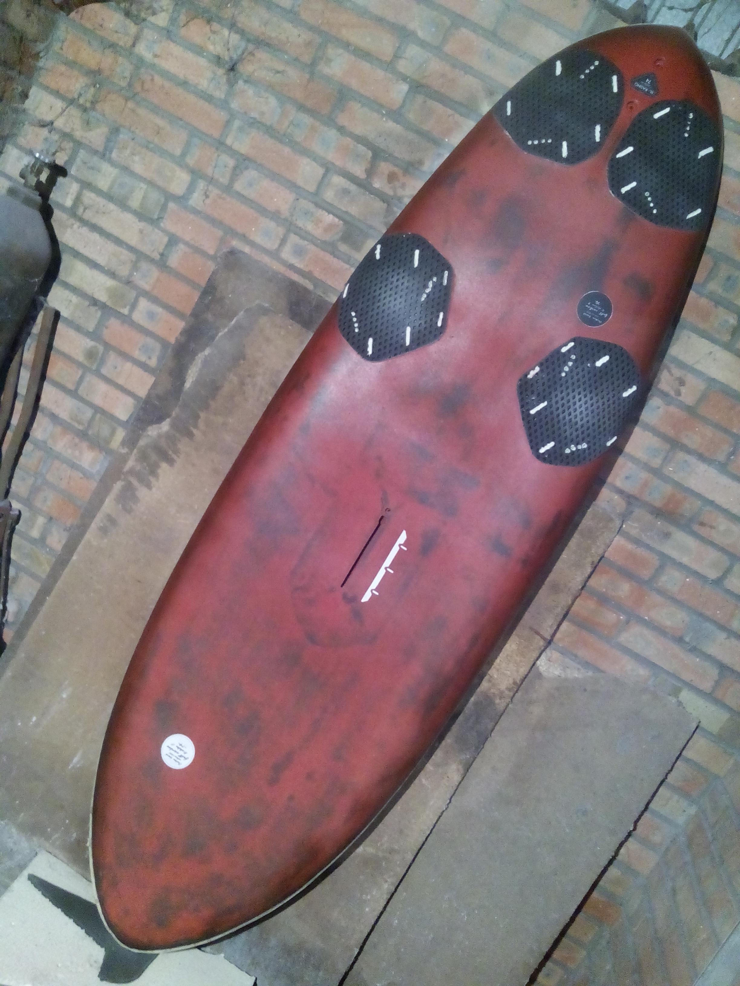

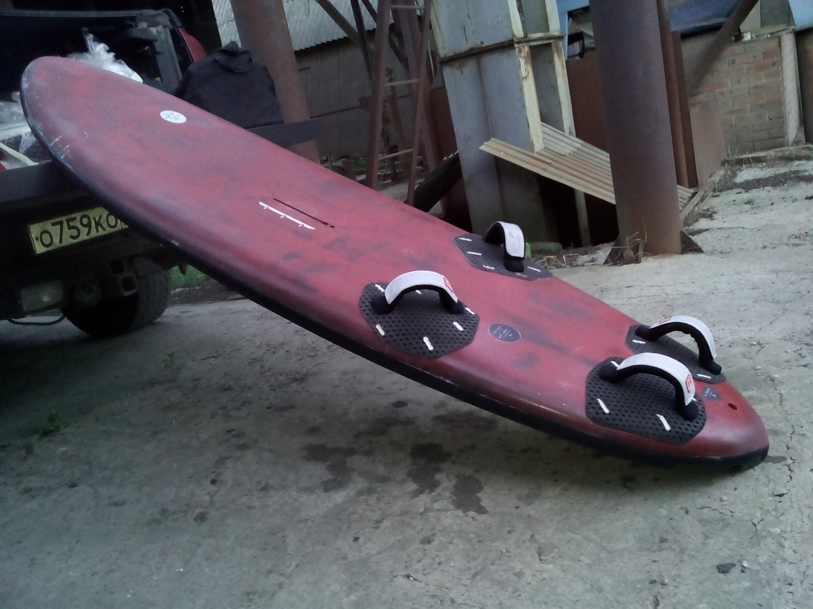

2)
Вторая!) Совсем другая)

ты их, штоле, как блинчики печешь?
эдак разрушишь миф о непомерной сложности,
народ перестанет понимать за что платит такие деньжищи,
продавцы тебя покусают
шутю
красивая доска
а шейп без прототипа?
и что значит слово казино на эмблеме

Ну ни как блинчики) Гдет месяц))
Казино? Уточни))
С фалькона содрал) а самое зае" балванку точить) остальное приятно) 7.3кг без петель с солью 236х74 122л.
Казино? Уточни))
на фото где вид с кормы, между петлями такая треугольная, на вид эмблема, размыто, на ней слово kasino вроде присутствует. и цифры 74 - это, вероятно, толщина

А ! нет там- sl-rasig))
Красава !!! Сколько весит ?

Стер буковки с Фанатика Фалкон, и говорит что сам сделал!:)

Хитрюга!
Да да да) стер буковки)) с фалькона) так и было))
Весит без петель 7.3 кг

Афигеть ! А сколько, чего и куда положил, если не секрет ?
Хороший вес !

ну по рецепту- таблетка ,стекло , усилители - карбон,хайрекс, услители карбон базальт. и карбон.

Странно, выглядит немного зауженной в районе мачтпогона?
