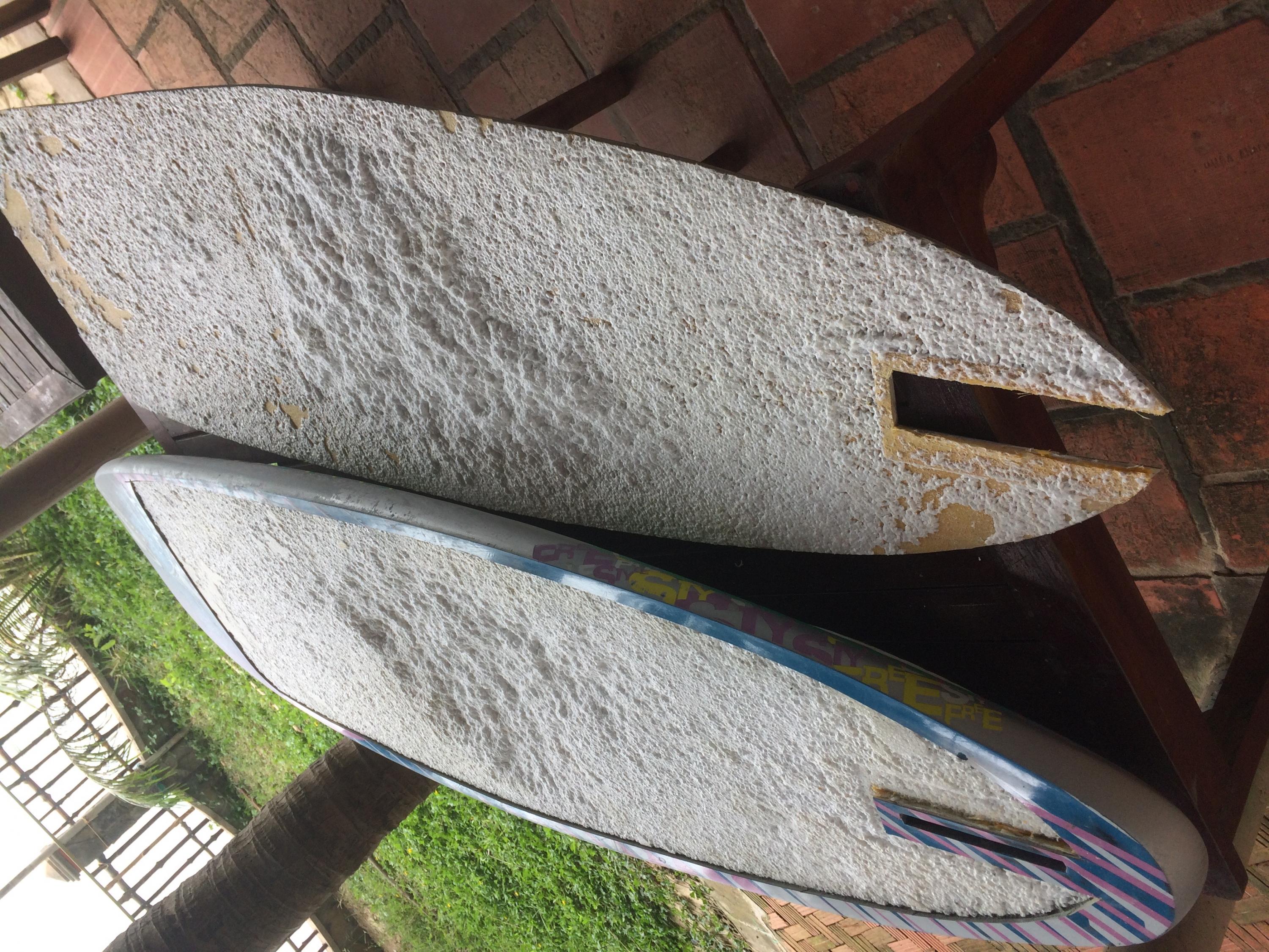

Выпилил болгаркой

Как бы нанести тонкий равномерный слой смолы с микросферой...?

А что там надо было промерить?
Думал, размазать тонким слоем смолы и прижать песком.

Может, клеить не смолой, а монтажной пеной, только надо лишний газ из неё спустить.
Непрочитано 02.11.2016, 15:46
#57
Типа "конкейв", "ви", по сечениям... Чтобы потом пытаться их восстановить. Но это для профиков-доскостроителей. Прижать песком - есть опасность, что будут ямы, так как структура таблетки была нарушена водой, "рыхлость" её стала неравномерной и при равномерном распределённом давлении в "рыхлых" местах продавит больше, чем надо. Надёжней "стапель" сделать: найти длинный лист фанеры или тонкого (не слишком) металла, положить на него днище и загнуть по форме борта. Естественно, конкейвы и V распрямятся, да и хрен с ними. Прижимать к "стапелю" палубой вверх.

А нафига старое днище вкрячивать? Не вкуриваю... Сделай новое. Старую корку используй в качестве образца/лекала

Блин, а как теперь встык корку приклеить?
Надож было сразу "на ус" резать ножовочным полотном...имхо.

Не, новое днище не смогу сделать.
Когда пузырь вскрыл, то корка обратно легла идеально. Сохранились там все эти Ви с конкейвами.
На счёт "на ус" резать - да, можно было бы.
Внутри сухо и пенопласт крепкий еще
